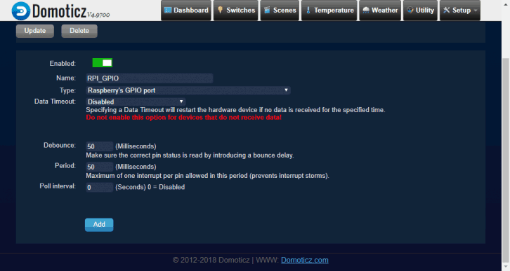

@grossier, a dodałeś najpierw GPIO w Domoticzu w Hardware? Chodzi o poniższe ustawienia:
Pokaż jeszcze jak wygląda u Ciebie zakładka Hardware z dodanymi GPIO i co zwraca polecenie gpio exports.

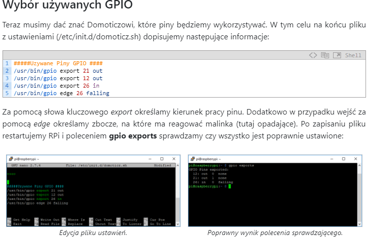

Witam,
mam problem z dodawaniem pinów gpio do domoticz mianowicie wpisuje w konsoli
sudo nano /etc/init.d/domoticz.sh
potem dodaje wpisy
/usr/bin/gpio export 16 out
/usr/bin/gpio export 20 out
potem odwracam piny
sudo sh -c "echo '1' >> /sys/class/gpio/gpio20/active_low"
i do tego momentu wszystko działą domoticz sie uruchamia itd ale gdy dodaje liniejke
/usr/bin/gpio export 21 in
domoticz przestaje sie uruchamiac wyskakuje domoticz browser refresh failed
gdy usune ta liniejke z /usr/bin/gpio export 21 in wszystko wraca do normy
to jaki to pin nie ma zadnego znaczenia probowałem z różnym co najdziewniejsze piny wyjsciowe moge dodawac do woli jak tylko dodam wejsciowy pin doomoticz sie wali.
prosze o jakas wskazówke co robie nie tak.
Edytowano przez Treker
Poprawiłem formatowanie.

53 minuty temu, lukasz87 napisał:
Witam,
mam problem z dodawaniem pinów gpio do domoticz mianowicie wpisuje w konsoli [...]
Czy próbowałeś wykonywać wszystko po kolei i słowo w słowo tak, jak jest to opisane w kursie? Czyli zacząłeś od testowania wejścia na pinie 26? Co wtedy zwróciło polecenie gpio exports? Obawiam się, że to jednak jakiś błąd po Twojej stronie, do tej pory nikt inny nie zgłaszał tutaj takiego problemu. Nie mogę też zlokalizować w internecie żadnych konkretnych informacji na temat takiego błędu.
Dziekuje za odpowiedź tak robiłem wszystko po kolei tak jak napisane jest na forum. Dodaje pin wejsciowy w skrypcoe domoticza dopisujac
/usr/bin/gpio edge 21 falling
jak w konsoli wpisuje gpio exports to wyswietla wszystkie piny wyjsciowe i ten pin wejsciowy 21 tez i jest napisane ze jest falling ale wtedy domoticz wywala bład
domoticz browser refresh failed(6) domoticz offline
gdy usune informacje o pinie wejsciowy obojetniu juz czy 21 czy jakims innym który dodam z
to domoticz sie uruchamia normalnie oczywiście po restarcie maliny
sformatowałem pendriva wrzuciłem jeszcze raz rasbiana zainstalowalem tylko domoticza i wszystko działą jak należy ... Mimo wszystko dzieki za pomoc
Czyli standardowe rozwiązanie - reinstalacja - rozwiązało problem 😉 Szkoda, że nie poznaliśmy przyczyny tego błędu, ale grunt, że już jest dobrze i możesz iść dalej. Powodzenia!
