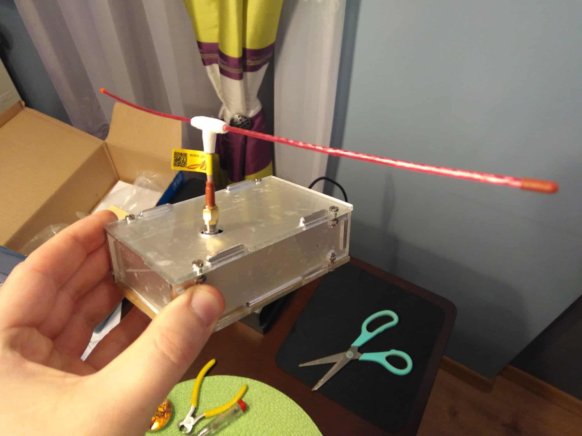

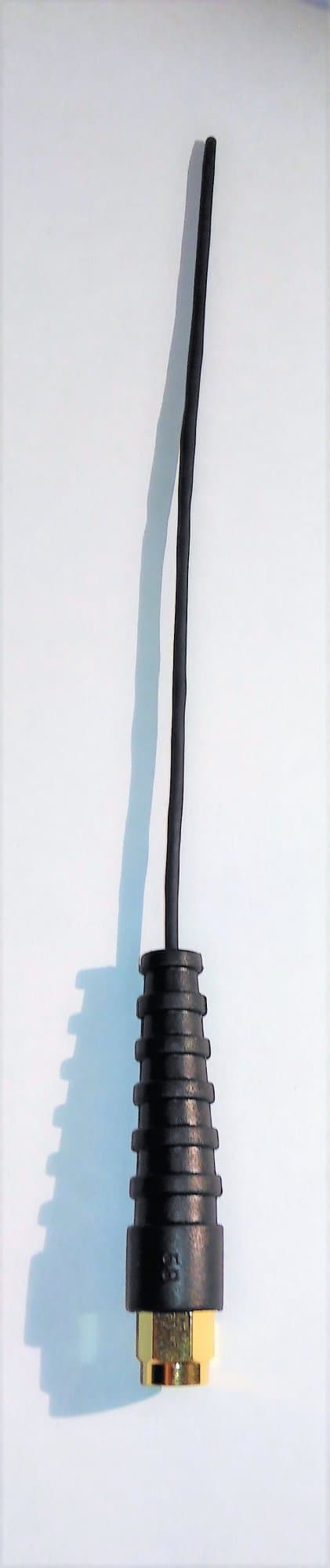

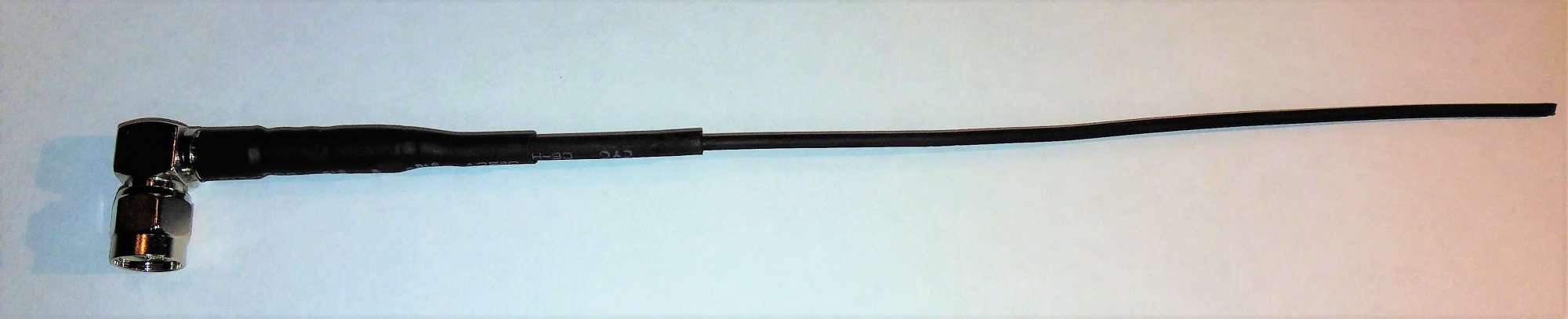

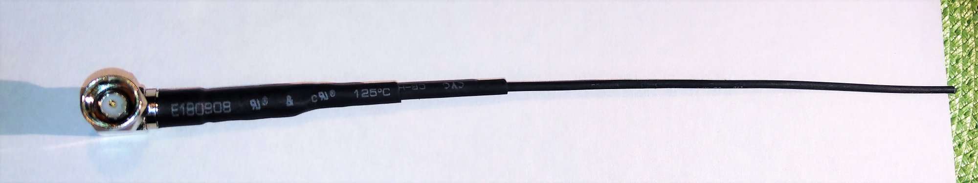

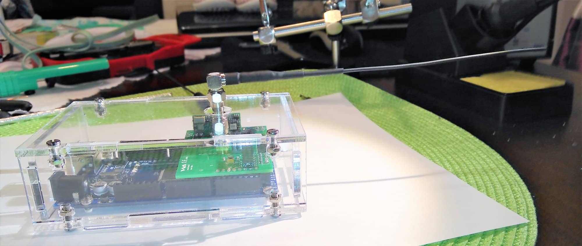

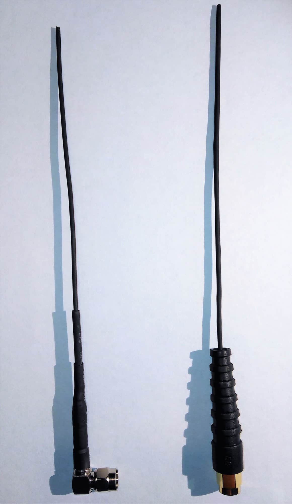

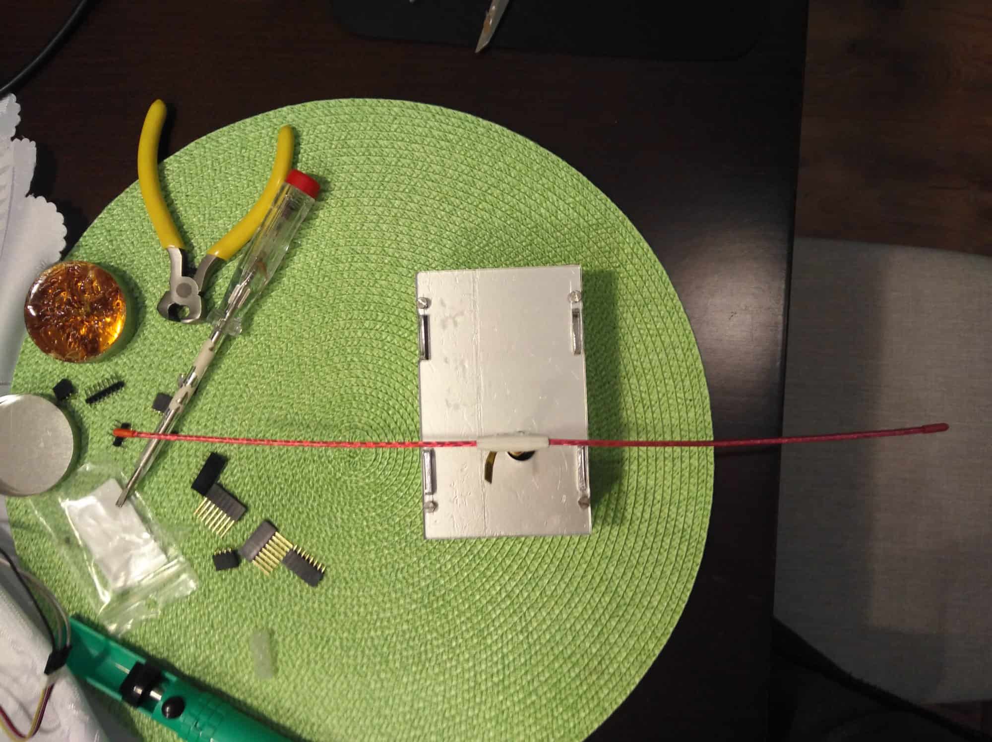

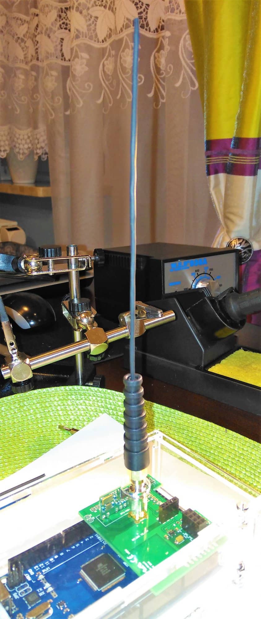

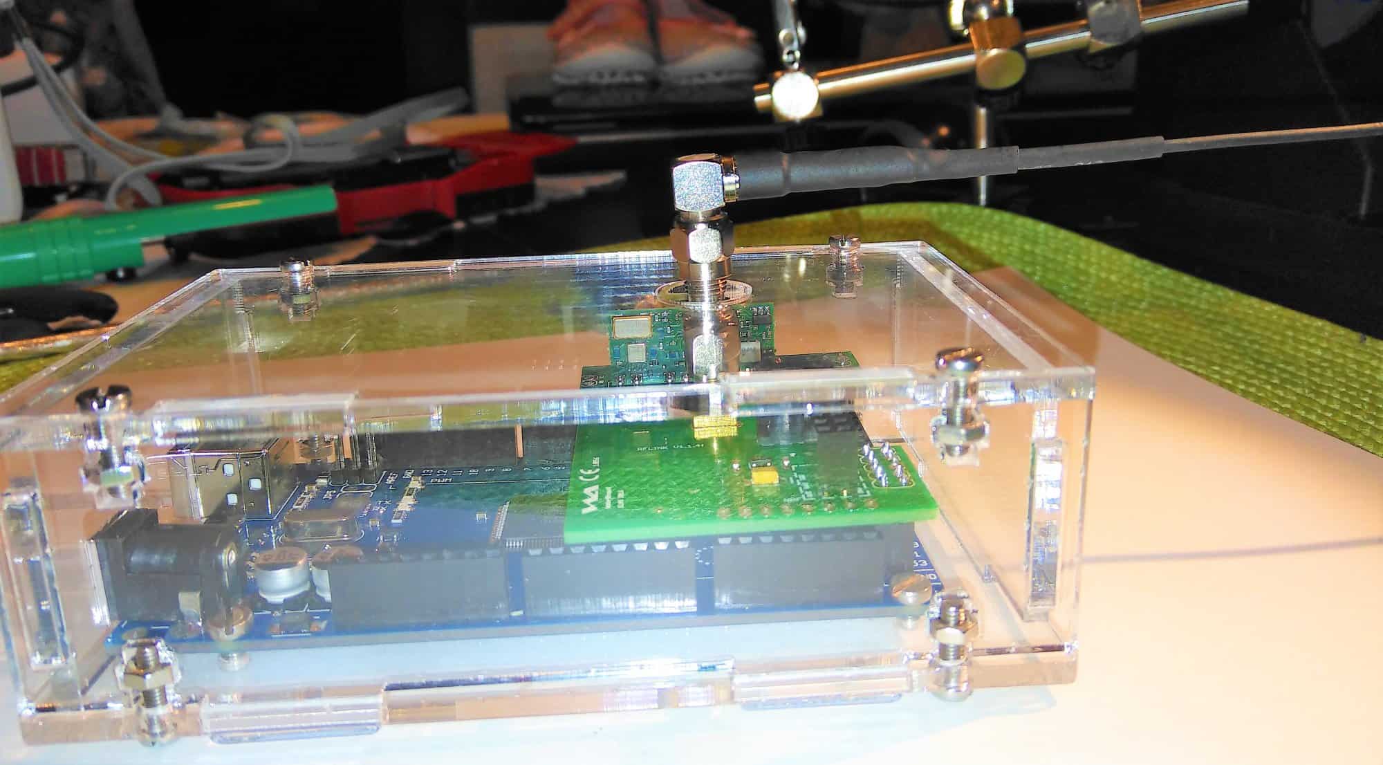

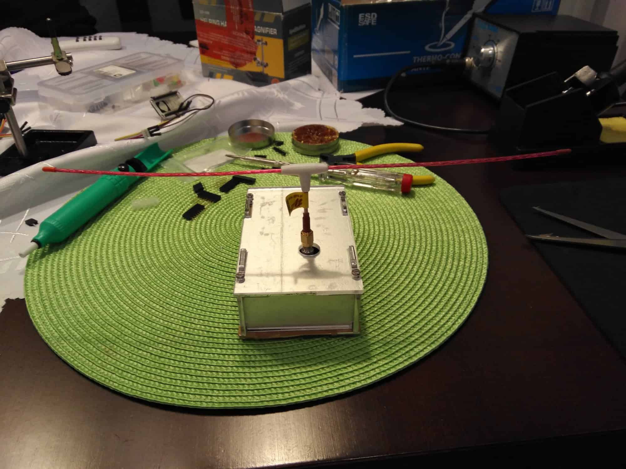

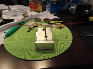

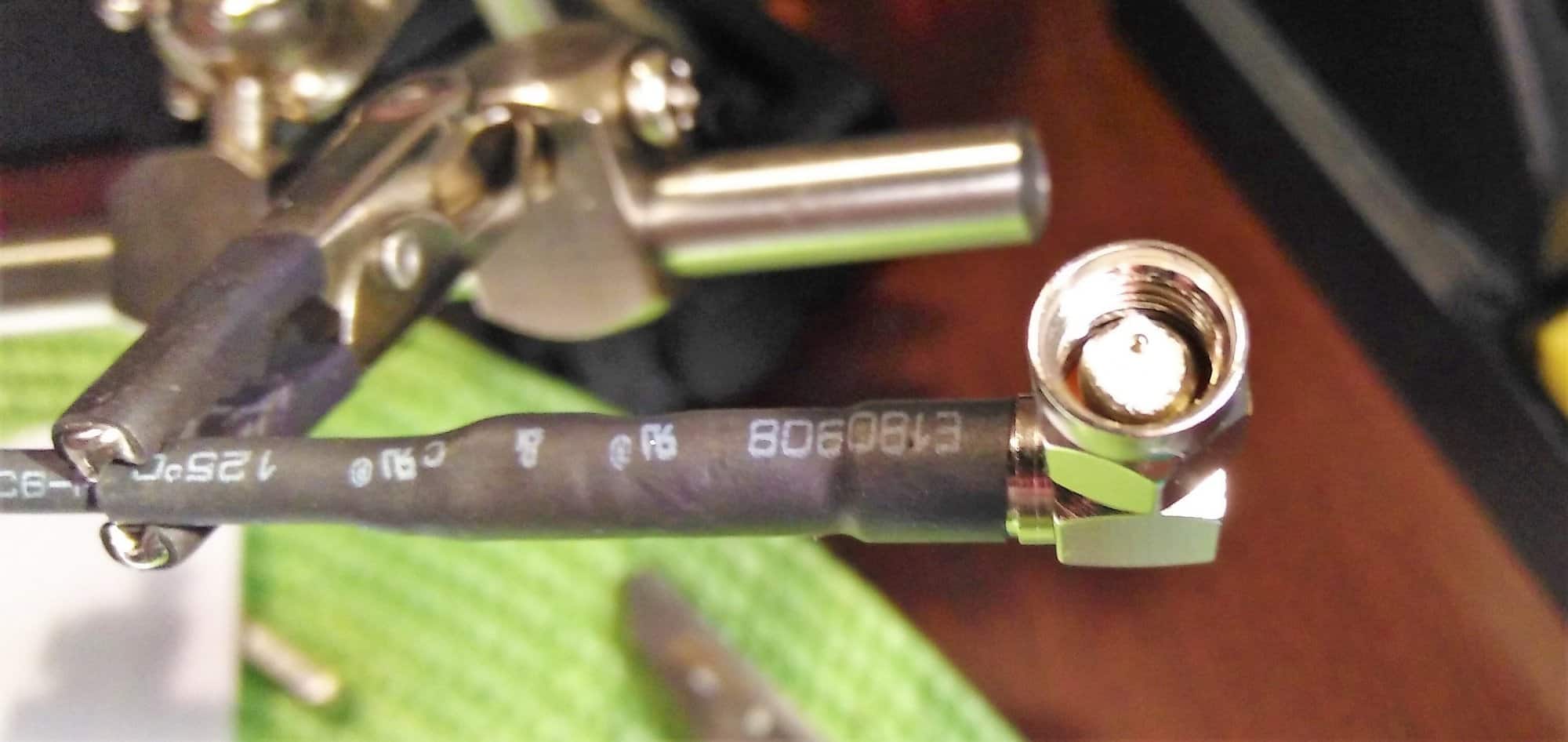

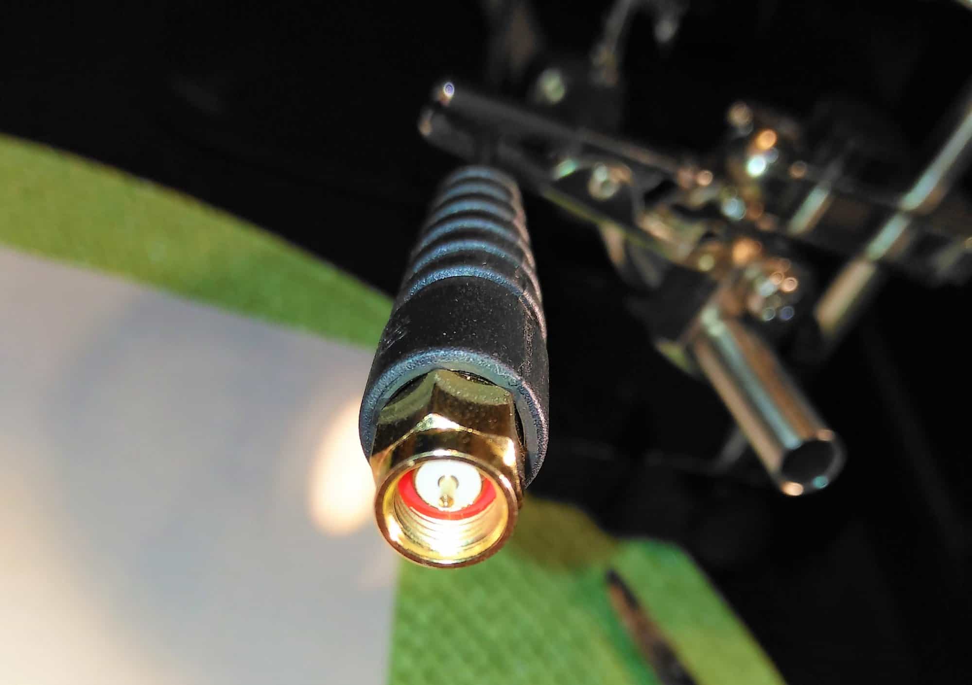

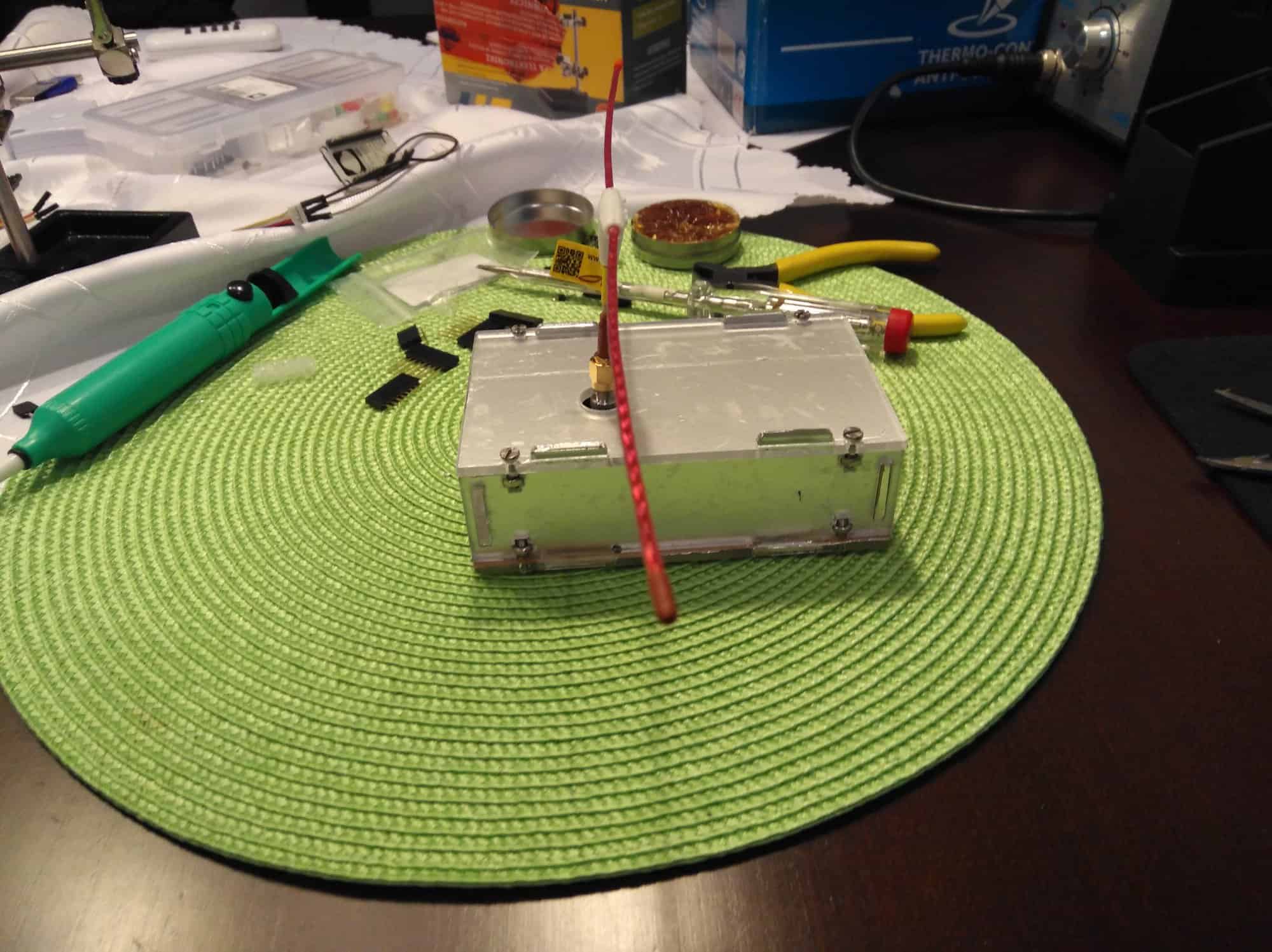

Przed chwilą skończyłem robić dwie swoje anteny 433 Mhz - jedną zrobiłem poziomą by bardziej łapała piony a drugą tradycyjną czyli pionową czyli bardziej boki będzie łapać.
Kilka fotek wrzucam - jutro/pojutrze testy na ile to dało.
Dodatkowo kupiłem kabel USB 1,8m by oddalić Pi od Rflinka i czekam jeszcze na taśmę taka profesjonalna do wyekranowania całej obudowy.
Na 100 % nie wiem jeszcze ile tego będzie - wszystko zależy do tego czy ten sygnał będzie stabilny, silny i jeszcze spróbuje repeter WIFI wrzucić może cos wifi przejdzie tam bo wówczas droga na różne rzecz się otwiera. Na pewno termometr, wilgotność, czujnik otwarcia drzwi, jak będzie wifi to kamerę, pewnie sie jeszcze kilka rzeczy znajdzie związanego z oświetleniem itp. Ale na początku muszę mieć tam jakom kolwiek komunikacje - i najlepiej by było dwukierunkową - i tutaj ubolewam troszkę nad tym 433Mhz, chodź mógłbym wrzucić to na jakieś arduino odbiornik i nadajnik i po odebraniu sygnału wykonać co trzeba i po 433 wysłać do rflinka info - ale to troszkę kombinacją i jakoś na ta chwile i tak nie ufam do końca tej komunikacji bo widzę że nawet na bliskie odległości czasem jest tam że z pilota przełączę i lampka sie zapali przez sterowane gniazdko a innym razem próbuje z Domoticza wysłać do RFlinka i włączyć to na 10 z 3 razy potrafi dłuuugo trwać lub po prostu sie nie wykonać więc tutaj wolał bym jednak inną formę komunikacji dwukierunkowej dla ważniejszych systemów (np. alarmy, otwieranie bramy garażowej itd.)

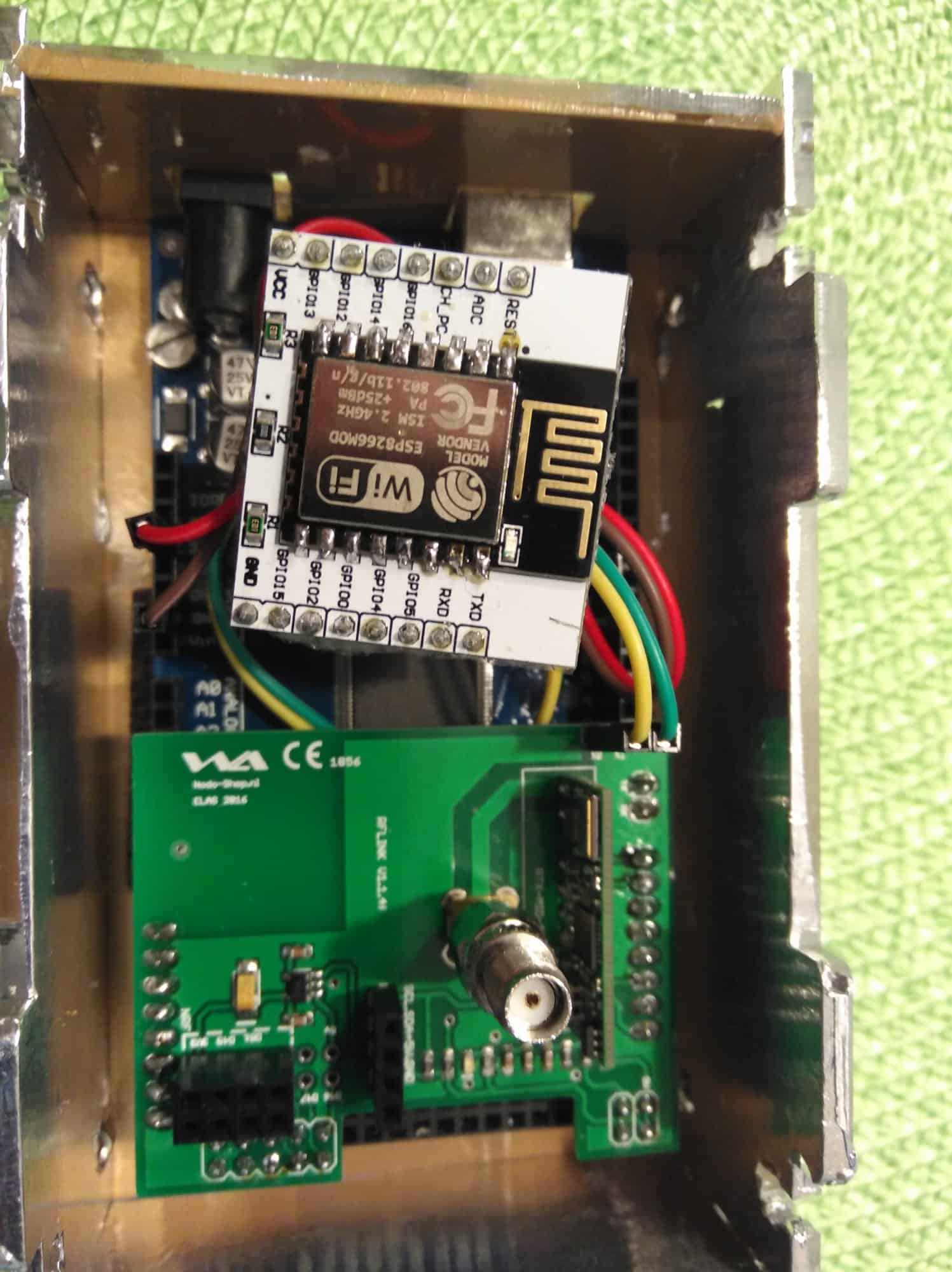

No to czas na mały update stanu aktualnego - co udało mi się zrobić i jakie plany są dalsze.

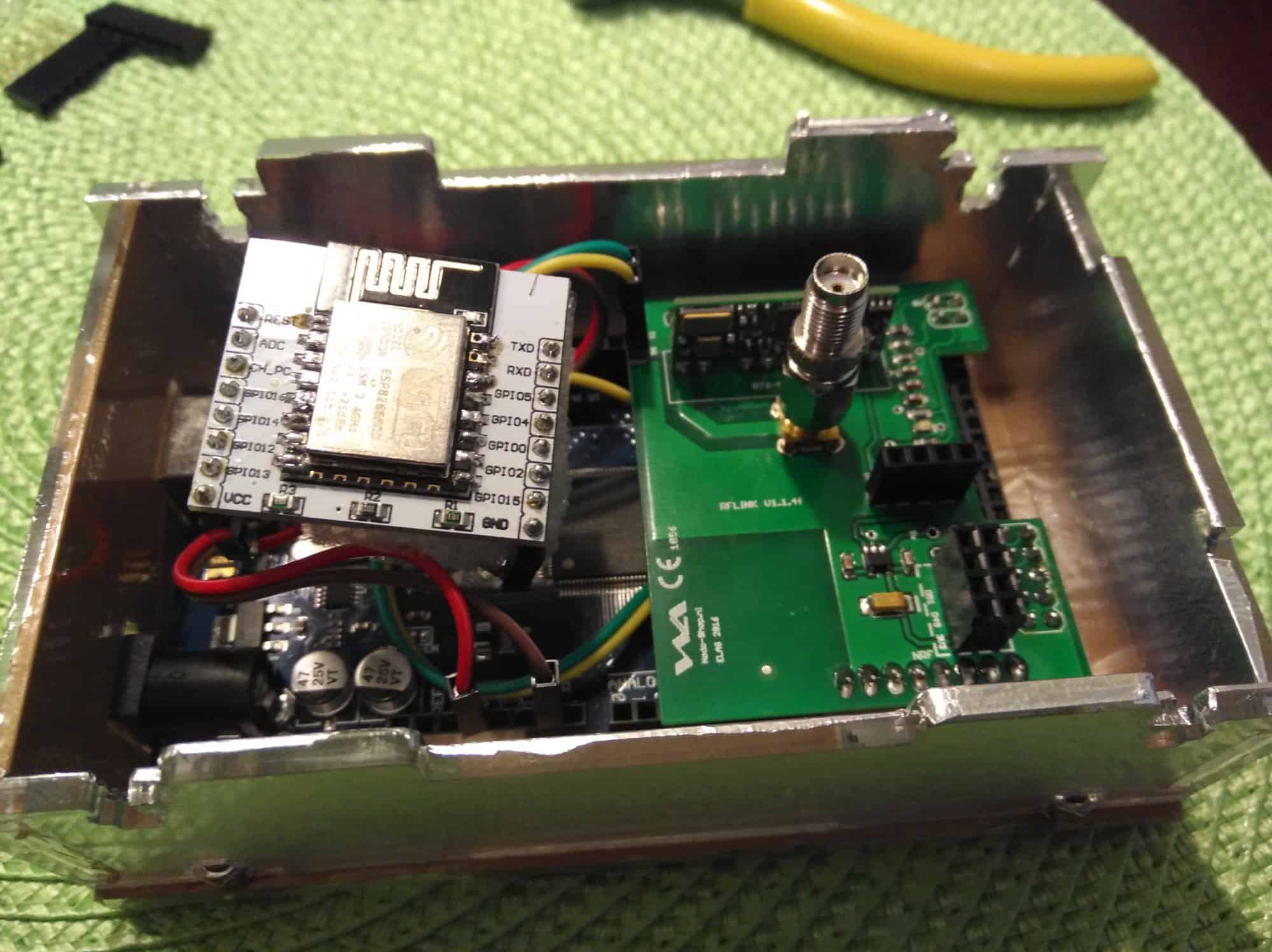

Z RFlinkiem się troszkę pobawiłem i różne warianty podłączania go testowałem, oraz z różnymi antenami (tymi które sam zrobiłem oraz dwoma kupnymi w tym dilopa). Zacząłem od podłączenia na USB do Pi ale miałem problemy z zintegrowaniem go z MQTT - niby podany jest kod na GitHubie który powinien to obsługiwać - ale mi się to nie udało (nic nie pokazywał - nie wysyłał na MQTT i w ogóle jak nieżywy ten skrypt u mnie był).
Więc postanowiłem wrzucić do niego ESP8266 (12-E) i  wysyłanie przez niego wiadomości na MQTT. I tak to aktualnie mam zrobione i śmiga (zobaczę czy nie będzie zwiechy po dłuższym czasie chodzenia ) . ESP zamknąłem w obudowie z RFlinkiem (troszkę tutaj o grzanie ESP się martwię ale na razie ten temat zostawiam na testy długiego działania i wielu odczytów które będzie robił).
Dodatkowo cała obudowę od wewnątrz RFlinka wykleiłem ekranowaną taśmą tak by nic nie siało co obok stoi. Testy anteny wyszły tak że po wrzuceniu moich samoróbek zasięg faktycznie się zwiększył - pojawił się w garażu ale był mocno kierunkowy, dlatego zdecydowałem się na zastosowanie DIpola i to był strzał w 10 - bardzo dobry zasięg i do okola całego mieszkania.

  4. jeśli chodzi o RFlinka - to jednak okazało się że zasię po tej antenie Dipola się znacznie zwiększył - i jak np. bez problemu odbiera dane z termometra : Renkforce FT007TH to już inne czujniki, np. otwarcia/zamknięcia drzwi garażowych mają za słabą antene wew. i nie mają zasięgu by wysłać pewny sygnał do RFlinka. Inną rzeczą są czujniki zalaniowe które kupiłem też na 433Mhz - czujniki - okazało się tutaj że nie był problem z zasięgiem tylko z zużyciem baterii w czuwaniu - komplet baterii na ok max tydzień - także zalaniowe też czujniki wyleciały z RF komunikacji. Reasumując Rflinka na tą chwilę mam podpiętego pod 3 czujniki temperatury i wilgotności + kilka gniazdek 433Mhz (ale to raczej przejściowo - bo brak stanu zwrotnego dla mnie dyskwalifikuje takie rozwiązanie)
