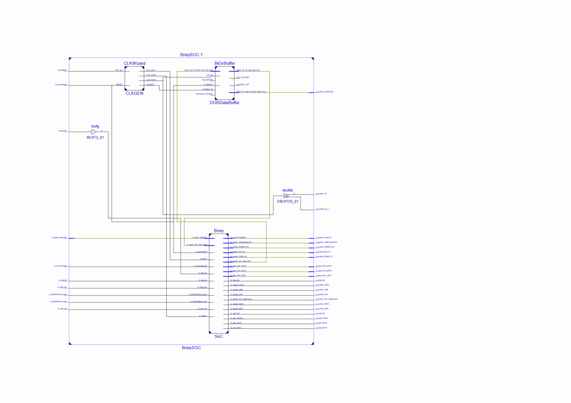

Cześć,
miałem trochę czasu, aby dalej popracować nad projektem BrieySoC na układzie FPGA (Mimas V.2 - Spartan6). Jak się zapewne domyślacie te same piny nie mogą być podane dwa razy w pliku ucf (patrz post wyżej). Dokonałem trochę zmian:

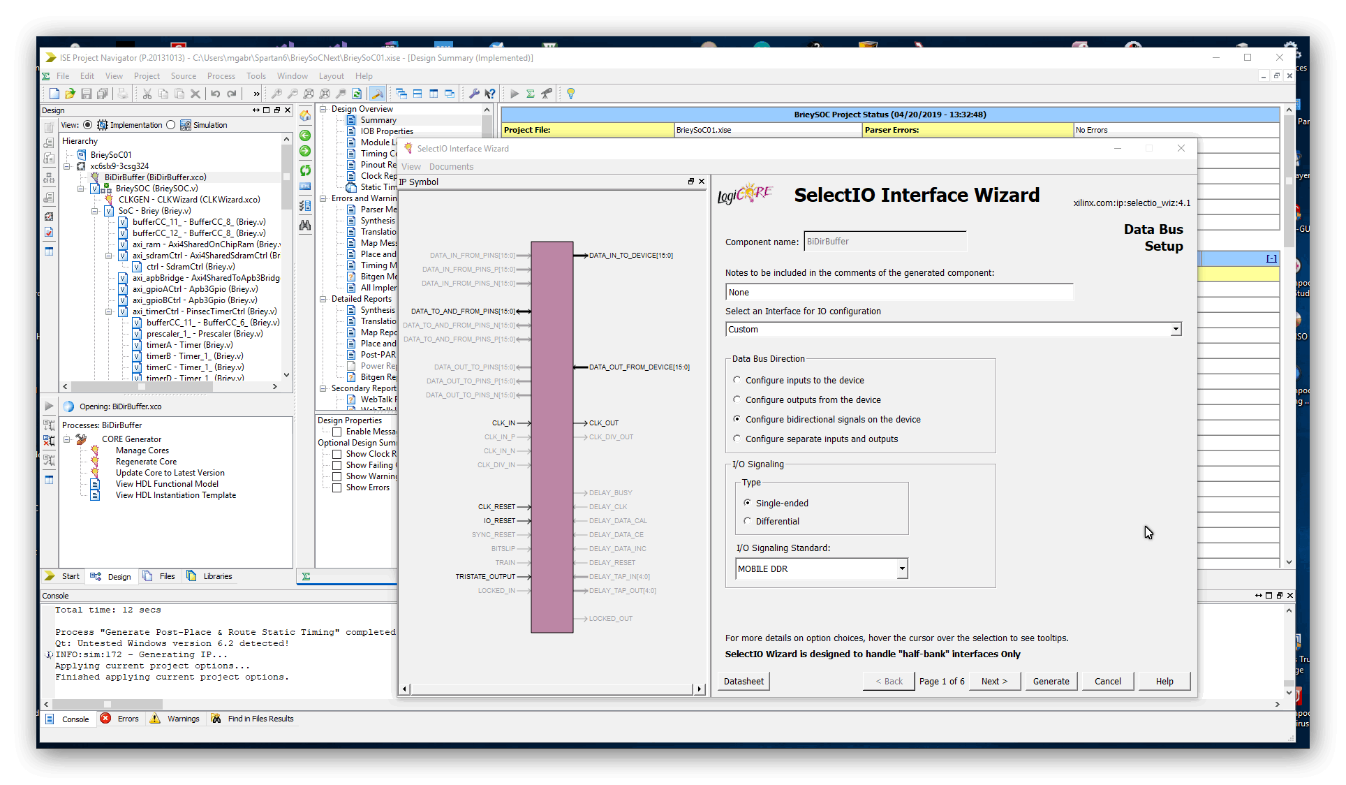

  1. Zmieniłem generator (PLL) dla zegarów magistrali AXI i wyjścia VGA - teraz jest to jeden komponent o nazwie CLKGEN, który generuje obydwa zegary
  2. Dodałem komponent o nazwie BiDirBuffer, który jest dwukierunkowym buforem magistrali równoległej o szerokości 16 bitów - jest to IP Core Xilinxa o nazwie "SelectIO Wizard"
Top entity projektu (cały projekt w Verilogu) nazywa się BrieySOC. Wygląda teraz tak:

A tak wygląda IP core z buforem magistrali danych do pamięci LPDDR:
Komponent dwu-kierunkowego (trzy stanowego) bufora BiDirBuffer nie został jeszcze włączony (jako komponent) do top-entity.
Tak wygląda kod dla stworzenia instancji tego komponentu:

  BiDirBuffer instance_name
    .DATA_TO_AND_FROM_PINS(DATA_TO_AND_FROM_PINS), //Bi-Directional pins
    .DATA_IN_TO_DEVICE(DATA_IN_TO_DEVICE), //Output pins
  // From the device out to the system
    .DATA_OUT_FROM_DEVICE(DATA_OUT_FROM_DEVICE), //Input pins
    .CLK_TO_PINS(CLK_TO_PINS), //Output pins
    .TRISTATE_OUTPUT(TRISTATE_OUTPUT), //Input pin
    .CLK_IN(CLK_IN),        // Single ended clock from IOB
    .CLK_OUT(CLK_OUT), //Fast clock ouput
    .CLK_RESET(CLK_RESET), //clocking logic reset
    .IO_RESET(IO_RESET)  //system reset
// INST_TAG_END ------ End INSTANTIATION Template ---------
Z jednej strony ma dwie jednokierunkowe magistrale danych (16-bit każda)  komponentu Briey (CPU) , a z drugiej dwukierunkową magistralę do układu pamięci DDR.
Jak już pisałem docelowo chę uruchomić ten projekt na płytce FPGA firmy Numato o nazwie Mimas V.2 ze Spartanem6.Tutaj link do tej płytki:

Cześć,
poprawiłem projekt tak, że nie ma żadnych błędów podczas implementacji. Zmodyfikowałem " clocking wizard" (module CLKGEN), tak, że generuje teraz 3 sygnały zegarowe. Podłączony został dwukierunkowy bufor magistrali danych (16 bit) pamięci DDR (kostka MT46H32M16LF pamięci LPDDR ma dwukierunkową magistralę danych a RISC-V dwie jednokierunkowe).
Mam problem z faktem iż kostka pamięci na płytce Mimas V.2 potrzebuje różnicowego zegara (dwie linie przesunięte w fazie o 180 stopni) a ja mam 'zwykły' zegar o częstotliwości 100 MHz.
Tak teraz wygląda główny moduł:

dokonałem kilka istotnych zmian w projekcie BrieySOC. Najważniejsze z nich:
1) Zmiany w buforowaniu sygnałów w CLKWizard (PLL)
2) Dodany bufor wejściowy (prymityw) IBUFG dla wejściowego zegara JTAG (sygnał: io_jtag_tck)
3) Generacja zegara różnicowego (dwie linie) dla pamięci DDR z pojedyńczego zegara 100 Mhz z PL. Dodany prymityw: OBUFDS (bufor wyjściowy różnicowy)
4) Podłączony bufor dwukierunkowy DDRDataBuffer (Select i/O wizard) do magistral Briey i kostki pamięci DDR.
5) W pliku "user constraints" (ucf) zamapowana poprawnie większość wejść/Wyjść z BrieySOC (brakuje kliku sygnałów - opisane później).
6) Usunięte błędy podczas syntezy/implementqacji
Aktualnie schemat głównego modułu (mój obudowany Briey.v) o nazwie BrieySOC.v wygląda następująco:

Fazy syntezy i implementacji kończą się w ISE 14.7 bez błędów (jest trochę warning'ów).
Tutaj spakowany zipem pełen projekt (ISE 14.7) - implementuje się bez błędów:
BrieySoCNext06.zip
Potem opiszę ,jakie problemy jeszcze nie zostały rozwiązane (mapowanie kilku sygnałów pamięci DDR, wejściowy zegar JTAG, oraz sterowanie kierunkiem przepływu danych w dwukierunkowym buforze magistarali danych pamięci DDR).
BTW: trochę nie rozumiem dlaczego oryginalny projekt Briey.v wygenerowany narzędziem SpinalHDL został sporządzony tak, że bez przeróbek bardzo trudno go uruchomić na dowolnym zestawie uruchomieniowym FPGA (abstrahując od płytki Mimas V.2, gdzie sytuacja jest jeszcze trudniejsza z powodu pami ęci typu SDRAM). Ogólnie liczba potrzebnych pinów I/O FPGA oraz brak odpowiednich buforów chociażby dla zegara zewnętrzego programatora JTAG jest dla mnie trochę niezrozumiałe (trzeba włożyć sporo pracy w przeróbki układu, tak, aby dało się uruchomić projekt, co przy braku dokumentacji jest trudne).
Pozdrawiam

Cześć,
właśnie niedawno otrzymałem odpowiedż z forum Sipeed.io (na komunikatorze Telegram) na moje pytanie dotyczące implementacji kontrolera pamięci SDRAM w BrieySOC.
Oto odpowiedź:
Cytat
Briey uses IS42x320D SDRAM as an external memory. That controller has been developed in Spinal HDL and attached to the SoC. RISCV is an instruction set SPEC, isn't a SoC implementation. You have to do one of two things, either you develop the memory controller of your board and attach it to the Briey SoC, or simply use the on-chip ram.
Szczerze mówiąc podejrzewałem to od jakiegoś czasu i sam myślałem aby podmienić oryginalny kontroler pamięci DDR w Briey.v działającym poprawnie dla zestawu FPGA Mimas V.2.
Działający kontroler pamięci DDR (oparty na MIG Xilinxa) opisałem w tym poście:
https://forbot.pl/forum/topic/16152-xilinx-spartan-6-i-obsluga-pamieci-ddr-mimas-v2/
i właśnie tak zrobię - podmienię oryginalną implementację kontrolera pamięci SDRAM na tą działającą implementację. Właściwie był to ostatni nierozwiązany problem z Briey SoC.
Będzie to kosztowało sporo pracy ale jest wykonalne i  mam zamiar wprowadzić ten plan w życie w najbliższej przyszłości.
Pozdrawiam
