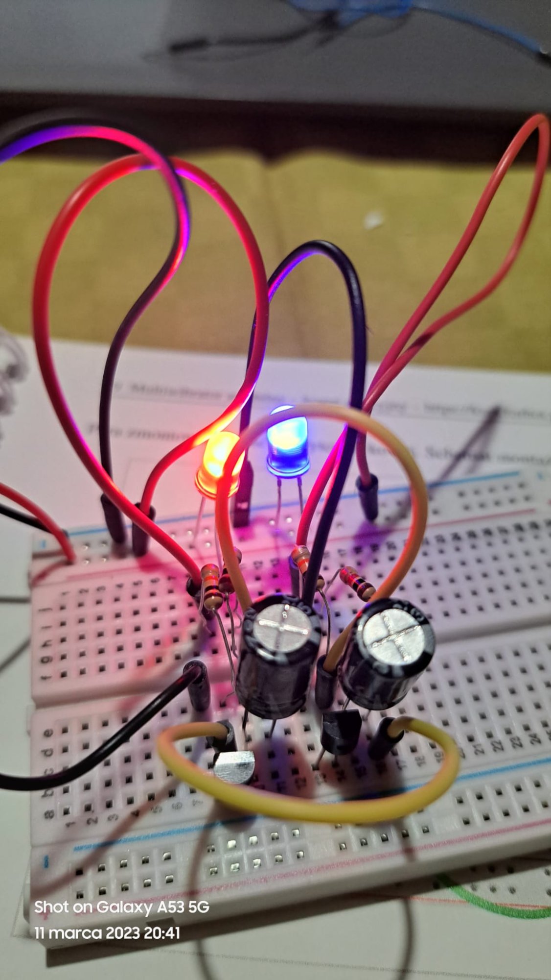

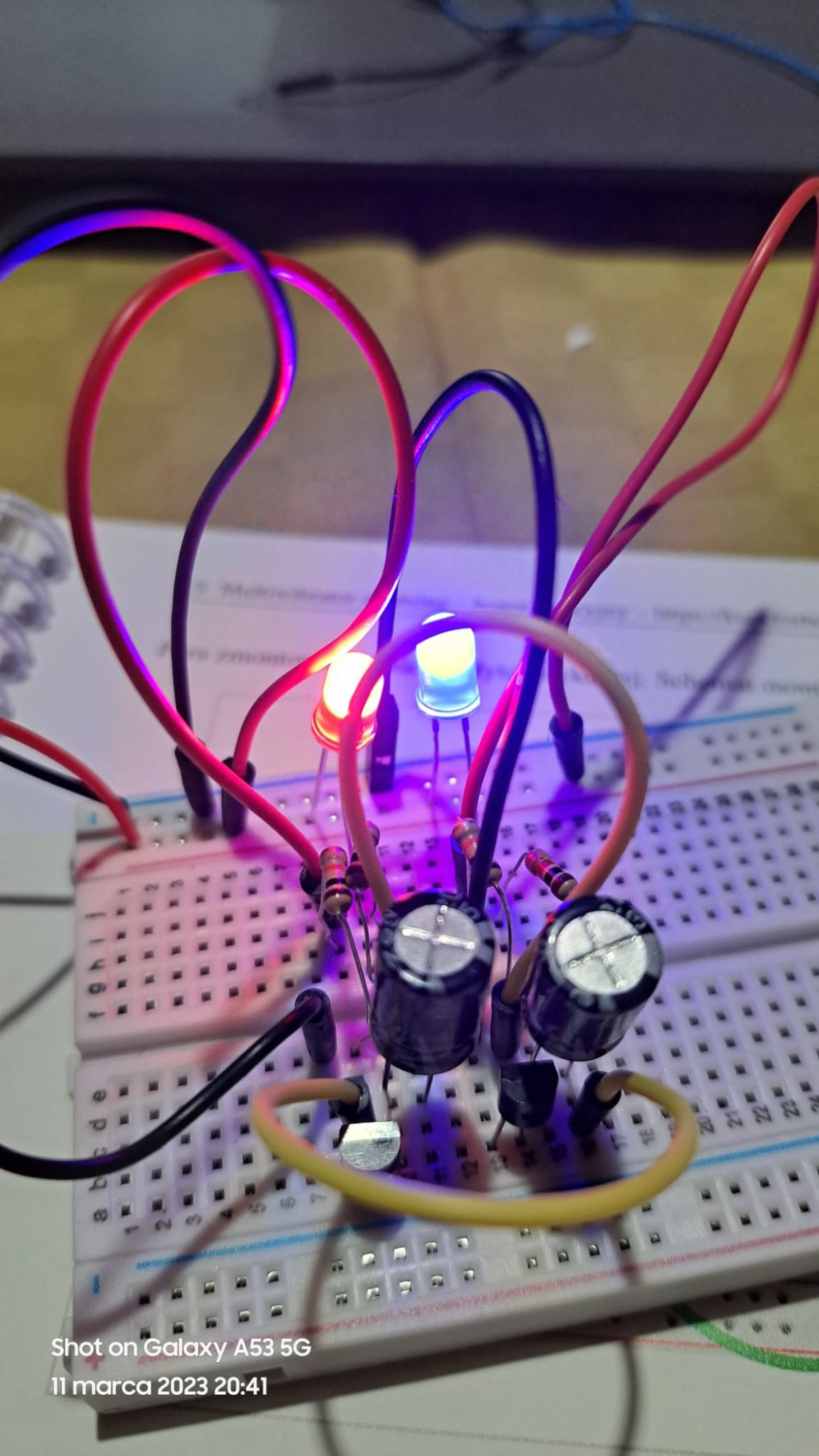

Jak w książce pisało chciałem się pochwalić moim multiwibratorem astabilnym. Jeśli uda mi się zrobić zdjęcie to wstawię, gdy edytuję ten post.
773381960_ZdjcieWhatsApp2023-03-11o20_40_46.thumb.jpg.9071562857e49f9eb633e38260bbed01.jpg
Edytowano przez Monek2012
Dodanie zdjęć
