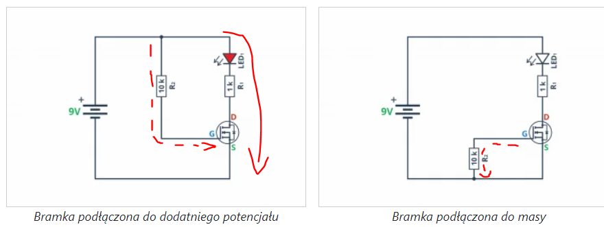

3 godziny temu, Gieneq napisał:
@Rael1138 drugi układ to ten?
Po lewej przez chwile płynął prąd z plusa bateri do bramki. Po prawej przez chwilę odpłynął ładunek (popłynął prąd) z bramki do minusa.

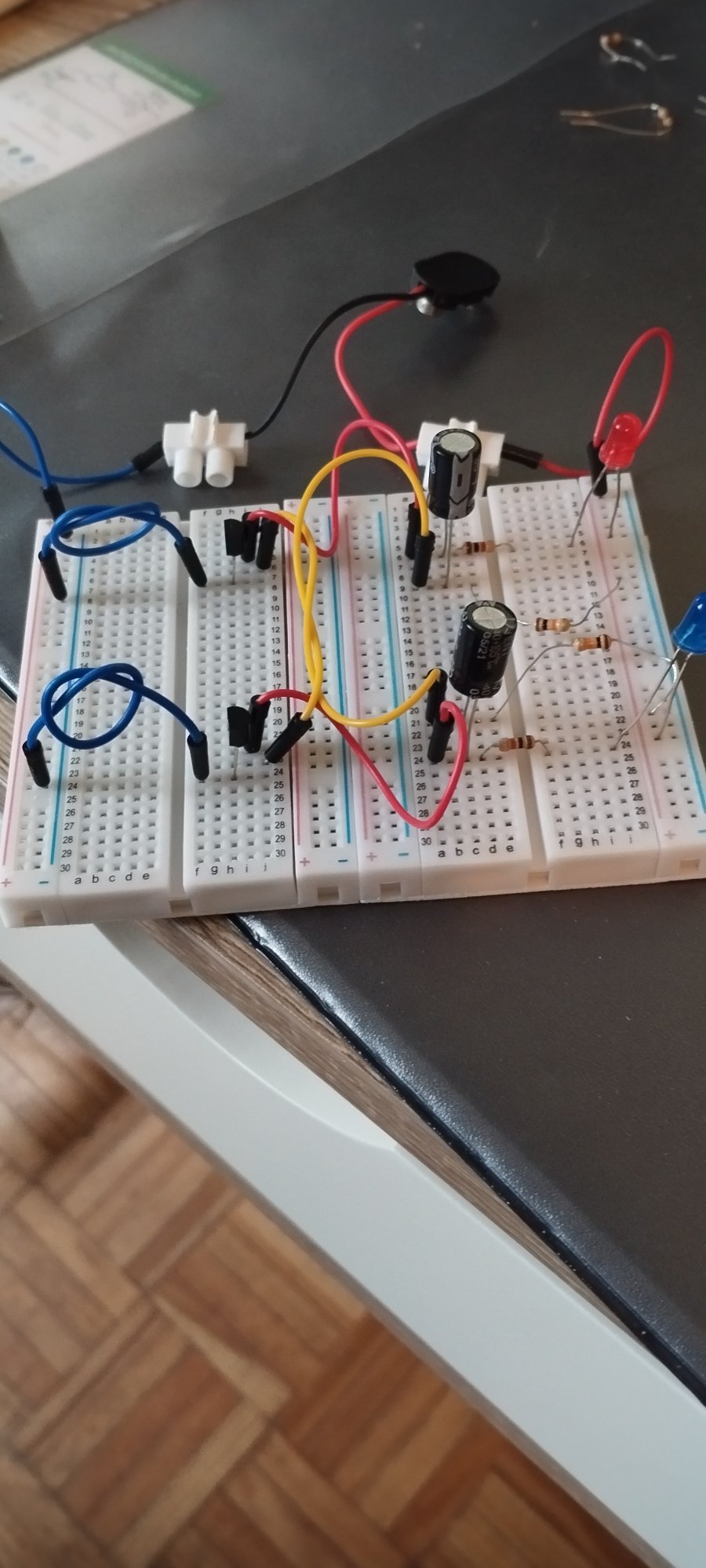

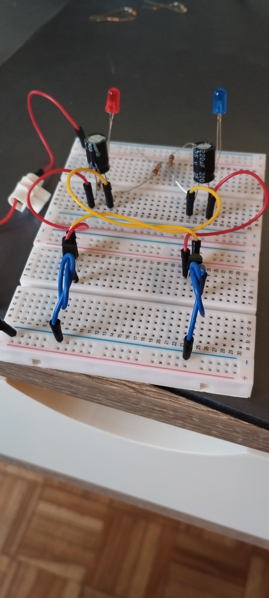

Witam,
wykonałem multiwibrator astabilny, działa:) Zauważyłem, że gdy obrócę tranzystory o 180º to "kogut" działa szybciej tj. częstotliwość przełączeń się zwiększa. @Treker Czy to normalne? I czy normalnym jest, że odwrócony tranzystor normalnie działa? Przewodzi od emitera do kolektora?
Czerwone przewody łączą plus kondensatorów z kolektorem, żółte minus kondensatorów z bazą, a niebieskie emiter z masą.
No chyba że obrócimy tranzystory to inaczej:)
