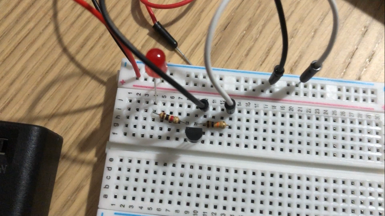

Dzień dobry wszystkim 🙂
Próbowałem zrobić przykład z tranzystorem MOSFET, ale u mnie wygląda to jakby działał dopiero gdy podłączę go odwrotnie niż na schemacie z przykładu:
Ktoś ma pomysł co jest nie tak?
Symbol na obudowie tranzystora to: BS170 QG 95.
@veiar przepraszam za brak odpowiedzi, umknęło mi Twoje zdjęcie i miałem się przypominać w tej sprawie... A tu niespodzianka, bo zdjęcie było 🙂

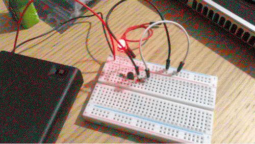

Analizuję teraz i zdjęcie, i animację - mam wrażenie, że układ działa u Ciebie jednak poprawnie. Zakładam, że zdjęcie powyżej pokazuje Twoją "niedziałającą wersję". Tylko, że układ jest złożony błędnie, patrząc na powyższe zdjęcie:
  • Tranzystor powinien być obrócony o 180*.
  • Twój biały przewód powinien być podłączony do dodatniej szyny zasilania.
Porównuję to do tego schematu. I tak chyba jest w pierwotnej wersji na Twojej animacji. Czyli reasumując mam wrażenie, że układ działa poprawnie na animacji - chyba, że źle ją zinterpretowałem. Sprawdź to co napisałem i daj znać, która wersja działa, a która nie działa.
Nie ma sprawy, dziękuję że odpowiedziałeś 🙂
Zdjęcie jest klatką z późniejszej części animacji i pokazuje działającą wersję - tę, w której biały przewód połączony z bramką tranzystora wpięty do masy powoduje, że dioda nie świeci (zakładam, że tak to powinno działać). Gdy natomiast ten sam przewód włączy się do zasilania to dioda zaczyna świecić.
Problem polega na tym, że gdy tranzystor obrócę o 180*, to dioda świeci niezależnie od tego, czy bramka jest podłączona do zasilania czy do masy.
Wrzucam filmik (chyba powinienem był od tego zacząć 😀), z którego zrobiłem i animację i zdjęcie. Na początku widoczna jest realizacja tego schematu, wg którego dioda nie powinna świecić, ale świeci. Następnie obracam tranzystor o 180* i wygląda na to, że układ zaczyna reagować na podłączanie bramki do zasilania albo do masy.
@veiar ok, teraz sytuacja jest już jasna i faktycznie wygląda jakby coś tam nie działało poprawnie. Czy robiłeś test z drugim takim samym tranzystorem? MOSFET-y są bardzo wrażliwe na wyładowania antystatyczne - możliwe, że zwykłym dotykiem uszkodziłeś ten tranzystor.
@Treker przetestowałem wszystkie z zestawu i każdy działa tak samo.
Edit: No i pytanie czy zepsuty tranzystor działałby, tylko że w drugą stronę 🤔
Edytowano przez veiar
Sprawdzę to dziś jeszcze dokładniej. Podejrzana sprawa, że wszystkie nie działałby poprawnie, a nikt inny nie zgłaszałby ostatnio takiego problemu. Przeanalizuję wszystko później na spokojnie i dam znać, bo może coś przeoczyłem. Zadam tylko jeszcze jedno pytanie (wybacz, muszę, bo różne rzeczy już widywałem), a baterie w koszyku nie są włożone odwrotnie, co zamieniłoby plus z minusem? 😉
W ramach testu warto jeszcze złożyć układ od nowa na innym kawałku płytki stykowej, aby wyeliminować ewentualne problemy z przewodzeniem w danym miejscu płytki.
