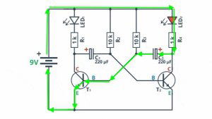

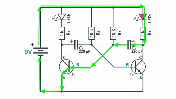

Witam,
ostatnie 3 dni spędziłem próbując zrozumieć działanie multiwibratora astabilnego, przeglądnąłem cały ten wątek i pare filmów na youtube objaśniających jego działanie i chciałbym zweryfikować swoją wiedzę, sprawdzić czy moje rozumowanie jest poprawne.
Udało mi się złożyć układ i zmierzyłem napięcie na jednym z kondensatorów i faktycznie znak napięcia się zmieniał (raz plus raz minus oraz samo napięcie). Bazując na powyższym schemacie, rozumiem, że w momencie przewodzenia tranzystora T1, dodatnia okładka kondensatora C1 została zwarta do masy i w tym momencie nagle jej potencjał elektryczny jest równy masie (pytanie czy mogę powiedzieć, ze jest równy 0 ?), natomiast ujemna okładka C1, nie może się rozładować tak szybko (dlaczego? , bo baza - emiter tranzystora T2 nie przewodzi dużego prądu?) jak dodatnia dlatego nagle na tranzystorze T2 baza - emiter mamy ujemne napięcie (ujemna okładka C1 - masa) i T2 przestaje przewodzić. Natomiast z powodu, ze ujemna okładka C1 jest również podpięta do plusa z baterii przez rezystor R2 10k napięcie zaczyna rosnąć, i w momencie gdy osiągnie + 0.7 V (baza T2 - emiter T2) tranzystor T2 się otwiera (zaczyna przewodzić) i ten samo proces zaczyna się od nowa po drugiej stronie z tranzystorem T1 i kondensatorem C2.
Według mojego pojmowania sprawy w układach napięcie na kondensatorze powinno być równe napięciu zasilania. W tym przypadku tak się nie dzieje, bo tranzystor wcześniej zwiera ujemną okładkę do masy, zanim kondensator zdarzy się w pełni naładować?
Mam też wątpliwości do tego jak ładują się kondensatory, na schemacie zieloną strzałką zaznaczyłem jak ładuje się kondensator C2 według mojego pojmowania sprawy. Rozumiem, ze zawsze będzie płynął jakiś mały prąd przez baza - emiter T1 w tym przypadku (mimo, ze nie powinien) i tak będzie się lądował kondensator C2 ?
Pozdrawiam i z góry dzięki za uwagi i komentarze.

W przykładzie z multiwibratorem astabilnym wydaje mi się, że jest pewien zgrzyt. Na rysunku technicznym pokazane jest, że kondensatory są odwrócone do siebie "plecami" minusami a na zdjęciu z faktycznym układem oba kondensatory są podłączone masą do kolektora. Widać to po szarym oznaczeniu minusa od góry kondensatora. Jak zatem powinno się podłączyć kondensatory?
