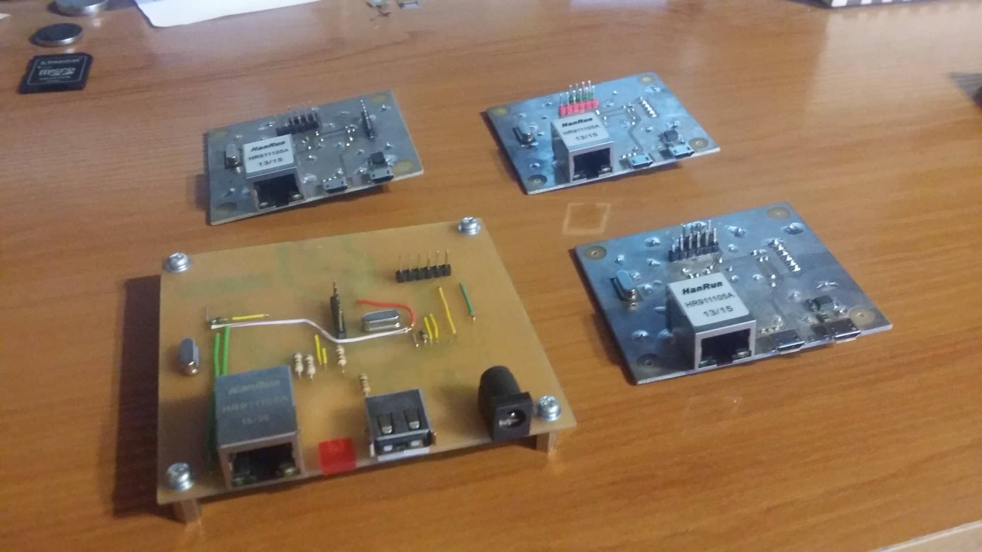

Płytka prototypowa/układ wykonawczy do automatyki domowej na PIC32MX270F256B

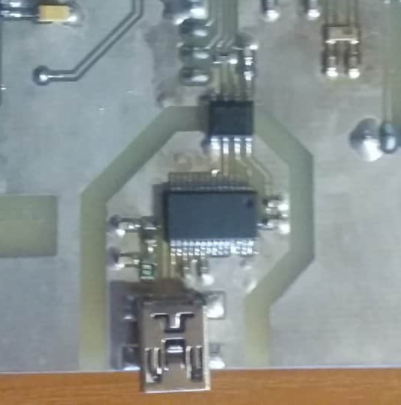

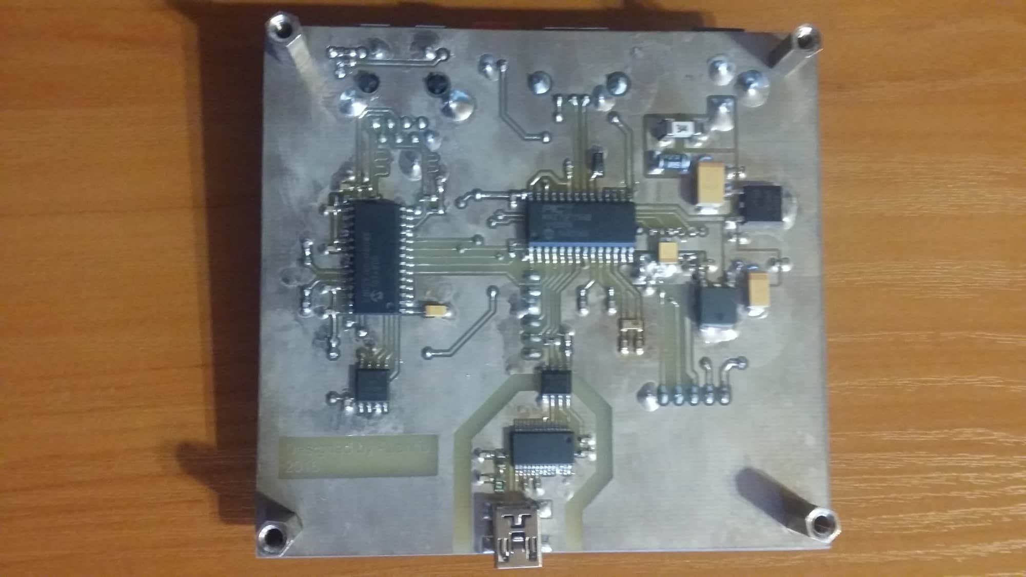

Jak widzisz pomiędzy układem usb  ftdi a resztą płyty zamontowany jest dodatkowy układ separujący, dzięki temu na usb nie przedostanie się niebezpieczne napięcie w razie awarii.
