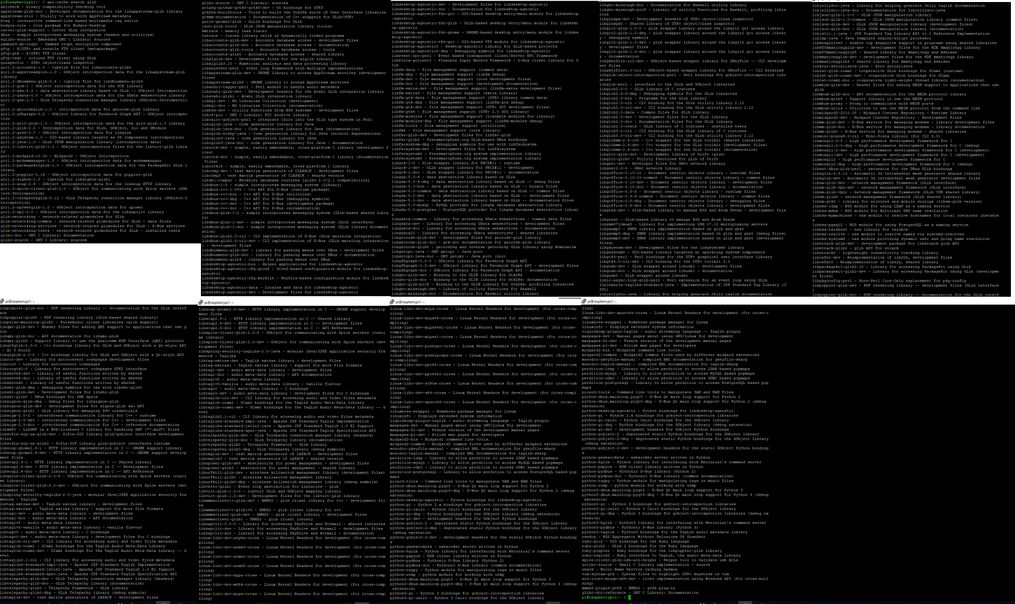

Chciałbym przetestować pewien program który znalazłem na internecie, niestety pojawia się problem przy instalacji biblioteki na Raspberry Pi , czy ktoś jest w stanie pomóc?
Edytowano przez Dzimi23
46 minut temu, ethanak napisał:
Brakuje pakietu glib(cośtam)-dev a jak znam życie to pewnie jeszcze jakichś. Znajdziesz przez apt-cache search.
Byłbyś w stanie rozwinąć, to są moje początki z Linuxem i z kodowaniem wiec jeżeli jest jakaś opcja: tłumaczenie dla zielonych, to bardzo chętnie bym skorzystał.
Tak czy siak bardzo dziękuje za szybką odpowiedz!
Po prostu pip do pracy potrzebuje plików nagłówkowych bibliotek, a te są właśnie zawarte w pakietach dev (do normalnej pracy nie są one potrzebne). Polecenie apt-cache służy właśnie (między innymi) do wyszukiwania takich pakietów.
Spróbuj najprostszego polecenia: apt-cache search glib - popatrz na wyniki, pewnie znajdziesz to co jest potrzebne.
Niestety - jak co dzień mam do dyspozycji tylko telefon, a na tym ciężko coś znaleźć 😞
Jak sobie nie dasz rady pewnie ktoś pomoże, ja najwcześniej rano.
Tak przy okazji - pakiety developerskie gliba są potrzebne praktycznie do wszystkiego poza gapieniem się w ekran, więc warto je mieć 🙂

O, już lepiej 🙂
Potrzebujesz libglib2.0-dev (development files for glib librarry).
W podobny sposób możesz znaleźć następne ewentualne braki.
Przyda Ci się zaznajomienie z poleceniem grep.
libglib2.0-dev zainstalowane!
Jednak że samego modułu nie moge zainstalować...
Grep już przyswajam!
pi@raspberrypi1:~ $ pip install gattpilib
Collecting gattpilib
  Could not find a version that satisfies the requirement gattpilib (from versions: )
No matching distribution found for gattpilib
Zgodnie z obietnicą: potrzebujesz jeszcze libbluetooth-dev, libboost-python-dev, libboost-thread-dev.
gattlib się ładnie instaluje, program próbuje działać (jak zamieniłem gattpilib na gattlib w kodzie), ale wywala się na service.scan(2) a tu już nie pomogę (nie moja działka) 😞
  • Lubię! 2
