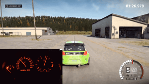

Mihao Sierpień 3, 2019 Udostępnij Sierpień 3, 2019 Z jednej strony fajne, ale wskazania tego są mocno dyskusyjne, licznik pokazuje 50 auto w grze 73, ciekawi mnie czy dało by się to poprawić, poprawnie przeskalować.
MattechPC Sierpień 3, 2019 Autor tematu Udostępnij Sierpień 3, 2019 @Mihao nie do końca się zgodzę. Dirt 4 pokazuje prędkość kół a licznik pojazdu. Jeżeli pojazd jest w trakcie driftu to koła mogą kręcić się szybciej niż jedzie sam pojazd a to zjawisko wystąpiło w momencie startu z miejsca Załączam screena z licznikiem od bmw e36 który ciut zawyża wskazanie poprzez ustawienie 2/3 Hz więcej. A błędne wskazanie które opisujesz jest też wynikiem opóźnienia wywołaniym przez 10 FPS'owe odświeżanie simhuba i w realnym użytkowaniu nie widać tego zjawiska Nie wiem czy mogę podesłać link do YT z tym filmikiem ale on również zostanie opisany na tym forum 1
