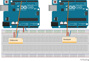

Niedawno kupiłem na Botlandzie moduł radiowy nadajnik FS100A + odbiornik 433 MHz. Cały dzień pracowałem nad jego podłączeniem. Korzystałem z przykładów biblioteki VirtualWire.h oraz podłączyłem nadajnik do pinu 12 i odbiornik do pinu 11 (do osobnych płytek). Nie potrafiłem odebrać komunikatu. Czy błąd leży gdzieś po mojej stronie czy zwyczajnie nadajnik i odbiornik nie współpracują ze sobą i powinienem dokonać zwrotu?

Dzięki za pomoc. A co do tej antenki to żadnej nie dorabiałem, podłączyłem tylko te moduły w ten sposób:

14 godzin temu, stander napisał:
z tyłu odbiornika napisane są częstotliwości, które można wybrać przekręcając śrubkę
To oczywiście kompletna bzdura. "Śrubka" to kondensator którym producent delikatnie dostraja obwód rezonansowy do konkretnej częstotliwości na jaką został wykonany moduł, ale na pewno nie służy do jeżdżenia między odległymi pasmami. Jakiekolwiek samodzielne gmeranie przy tym obwodzie w zasadzie niszczy odbiornik a jego czułość (i tak marna) spada jeszcze bardziej.
Trochę śmieszne, trochę straszne.. Aż tak bardzo nie rozumiesz co robisz, czy zwyczajnie liczysz na jakąś magię?

1 godzinę temu, marek1707 napisał:
Oj każdemu może się zdarzyć 😉 Czasami można się zapomnieć, bo niektóre moduły bezprzewodowe miewają już domyślnie wbudowane anteny. Teraz na pewno autor pytania będzie już o tym pamiętał.
@stander zacznij od dorobienia antenek (na szczęście wystarczy wlutować kawałek przewodu - sprawdź tylko jaką musi mieć długość). Zajmij się też zapewnieniem odpowiednio stabilnego zasilania. Bez tego, próby uruchomienia komunikacji na tych modułach spisane będą na porażkę.

Nikogo nie wprowadziłeś w błąd. Opisałeś co zrobiłeś i że nie działa a ja tylko zdziwiłem się, że można z tak zerową wiedzą startować do procesorów i radia. No cóż, widocznie można.
  1. Sprawdź czy moduły w ogóle są zasilane: zmierz multimetrem napięcie zasilania 5V na ich pinach. Może coś nie dochodzi przez płytkę stykową?
  2. Sprawdź, czy nie zamieniłeś programów, tj, czy każde Arduino dostało swój skrypt: nadawcze nadający a odbiorcze odbierający..
  3. Czy dioda LED w nadajniku mruga?
  4. Możesz zmierzyć multimetrem napięcie na wejściu danych nadajnika: powinno być trochę większe niż 0V, bo krótkie ramki wysyłane 5 razy na sekundę powinny dawać jakieś widoczne napięcie DC.
  5. To samo zrób po stronie odbiornika. O ile pamiętam on odwraca fazę tj. sygnał z nadajnika powoduje wysłanie stanu niskiego do procesora. Zmierz napięcie na pinie procesora na który przychodzą dane odbierane, powinno być delikatnie niższe niż Vcc płytki. Możesz też napisać prosty skrypt odbiornika przepisujący stan pinu 11 na diodkę LED (pin 13) i zobaczyć czy w ogóle coś przychodzi.
Generalnie sprawdź kabelki, mierz napięcia a przede wszystkim zrób anteny. Do zabawy na biurku wystarczy jakikolwiek kawałek drutu, na 433MHz idealnie będzie ok 17cm.
