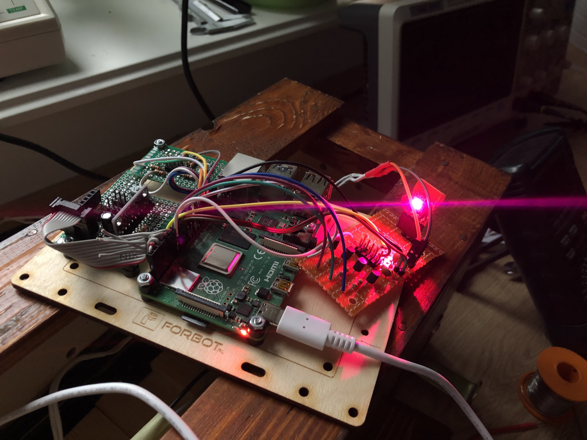

Wstęp do automatyki balkonowej 🙂 RPi, Domoticz i skrypt w Pythonie
Edytowano przez Gieneq

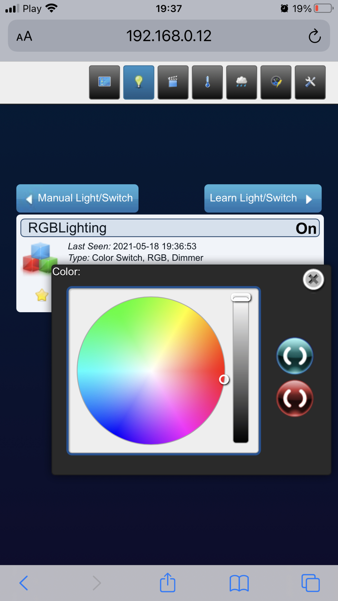

Czy chodzi o sterowanie kolorem paska RGB? 🙂 Przepraszam, że dopytam, ale czy nie boisz się, że ta płytka z tranzystorami może w pewnym momencie "nasunąć się" na RPi i narobić szkód? 😉

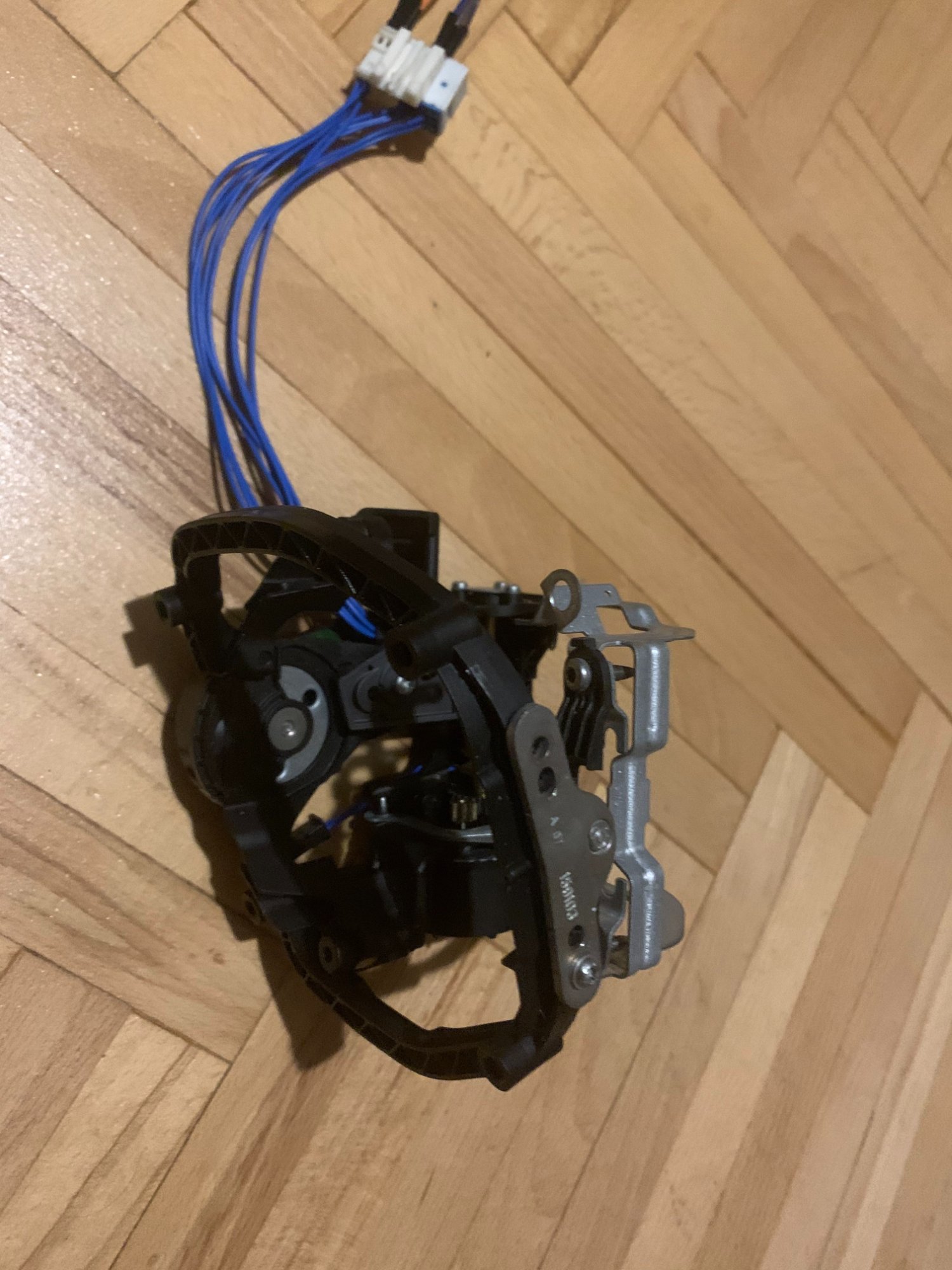

Urządzenie do diagnostyki układów AFS (automatycznego ustawiania świateł względem położenia kół skrętnych w samochodzie) 😉
image0.thumb.jpg.346b800caa34f14614ffaeb667c093fd.jpgimage1.thumb.jpg.4f7924ecffb6d5763998dfbccad9f680.jpg

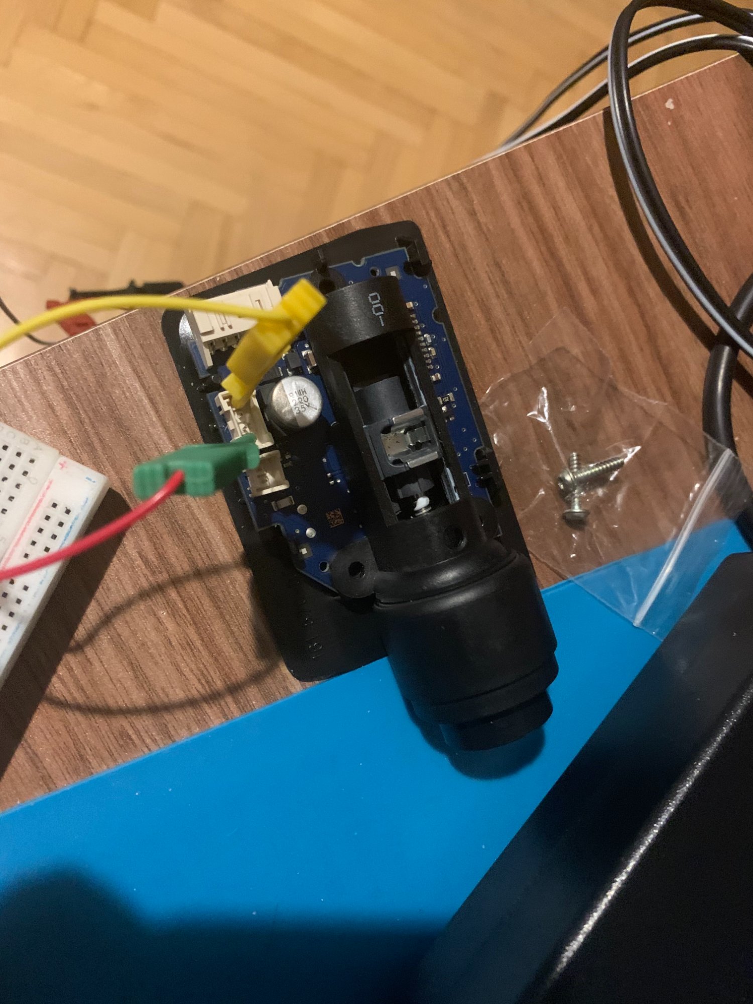

Przykładowy AFS oraz sterownik silnika

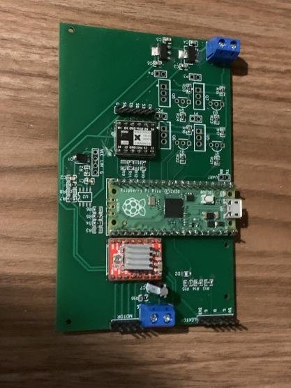

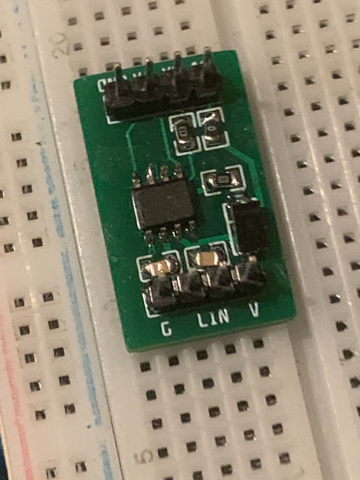

A tutaj elementy urządzenia (stara wersja) 😉
Po lewej sterownik LIN, po prawej płyta główna ver 0.1
Wszystko sterowane z poziomu Raspberry Pi Pico 😉
Wbudowana obsługa LIN, kontroli nad analogowymi układami (silnik krokowy na A4988 i LEKTOR jako odczyt PWM) oraz CAN* (jeszcze nie zaimplementowane). Wysyłanie komend przez USB CDC.
Dwa pierwsze już działają poprawnie (dla dwóch modeli AFS, na których były testowane, reszta wyjdzie w praniu, ale pewnie stanie na kilku poprawkach w software (na PC)).
Aktualny czas pracy: około 1.5 miesiąca w wolnych chwilach
Do zrobienia: Obsługa CAN (MCP2515) i sterowania transoptorami do włączania świateł (12V@15A), poprawić system komend, by sprawdzał czy długość aktualnej jest prawidłowa (w tym momencie reaguje na \r\n) i wszystko co wyjdzie w praniu...
Elektronika aktualnie jest na pająku (w zależności od potrzeb) i czekam na płytki z JLC, by już to poskładać do obudowy 😉
EDIT2:
Transceiver na sterowniku LIN to TLIN2029DRQ1 (tak jakby ktoś kiedyś szukał) 😉

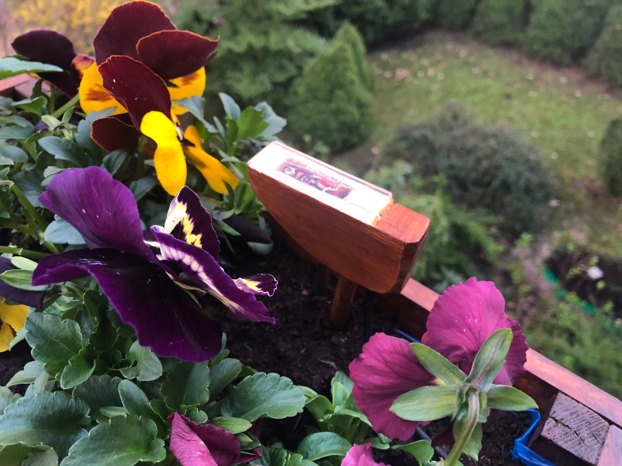

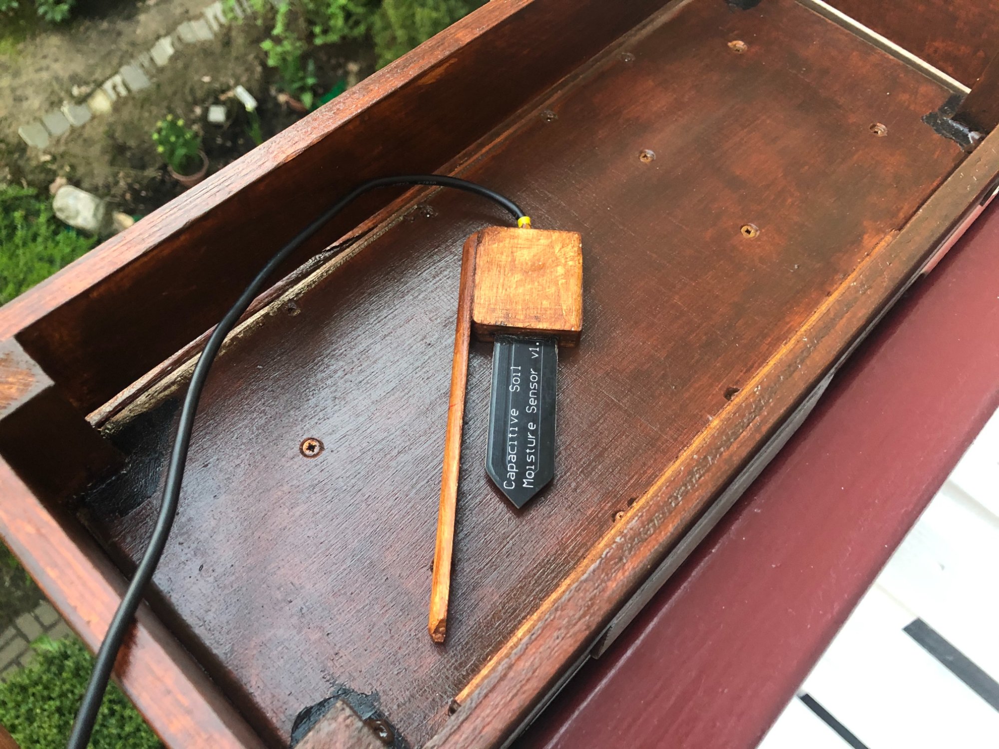

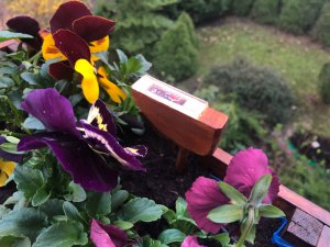

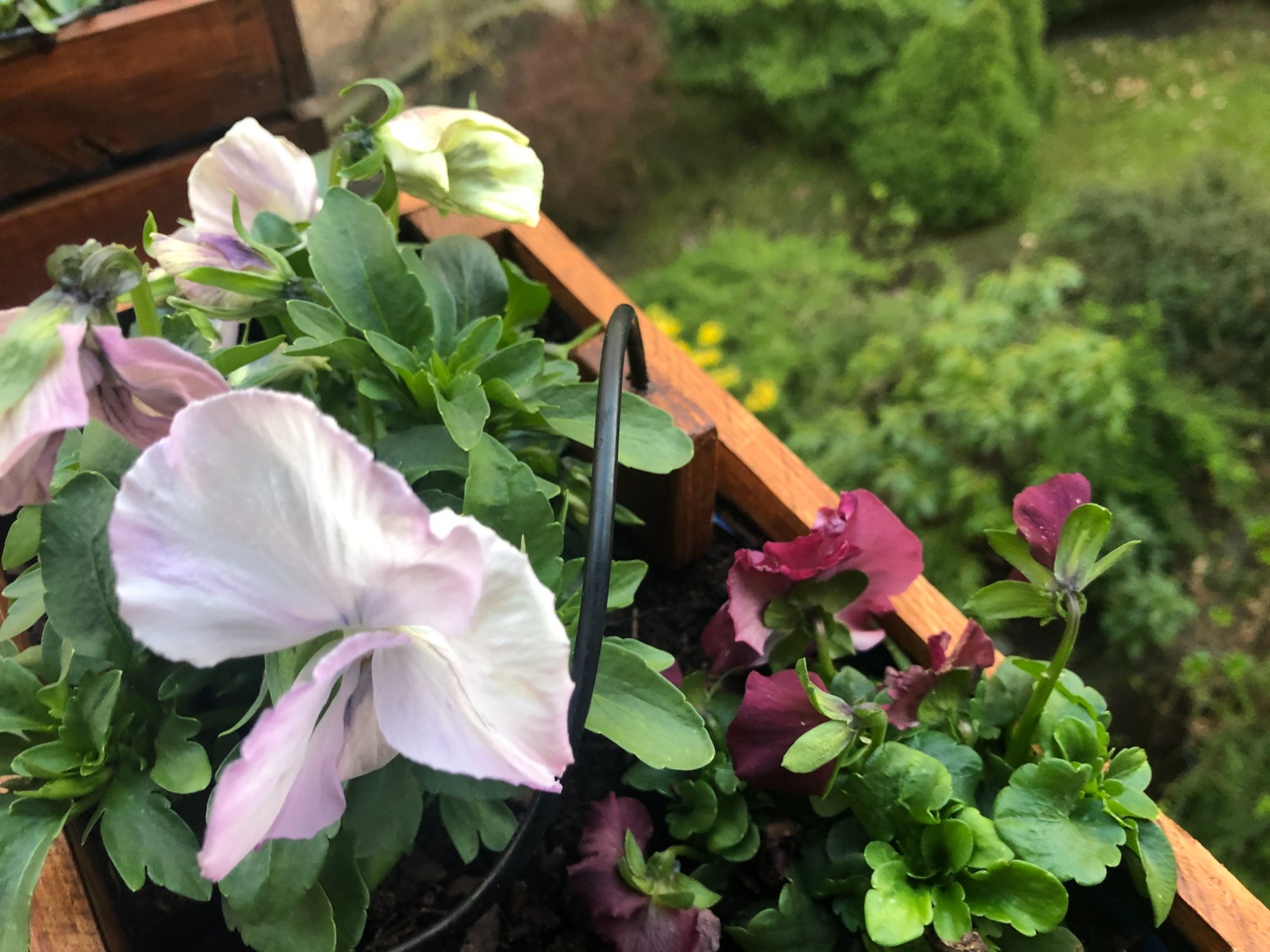

@wn2001 To tak leży luzem, bo wyciągnąłem z obudowy. Docelowa obudowa właśnie schnie - jest to jedna ze skrzynek na rośliny, którą zaizolowałem od środka. Te tranzystory służą do sterowania wyświetlaczem 4x7-seg umieszczonym pod ruchomą deską od przodu skrzynki.
W systemie już są 2 czujniki pojemnościowe wilgotności gleby, termometr, czujnik nasłonecznienia. Skrzynka ma wyświetlacz 7-seg do podawania temperatury i zgłaszania uwag. Jeszcze chcę wyciągnąć oświetlenie na diodach WS2812B i umieścić pompę do podlewania sąsiednich skrzynek.
IMG_4095.thumb.jpg.b94eeed511f751b859864686c33892a6.jpgIMG_4097.thumb.jpg.9c15db7cf97fe02db52923bc1cb8f721.jpgIMG_4096.thumb.jpg.a65d9cb6039e5273bf51f30ebdd72740.jpg
Dnia 19.05.2021 o 10:51, ethanak napisał:
A zostało tam jeszcze miejsce na jakieś kwiatki?
O miejsce dla roślin to się nie martwię, bardzie martwi mnie estetyka wykonania, która jest tu najważniejsza. Ciemne kable jeszcze da się ukryć, ale rzucających się w oczy wężyków już nie. Dlatego plan awaryjny to tylko czujniki atmosferyczne + oświetlenie RGB.

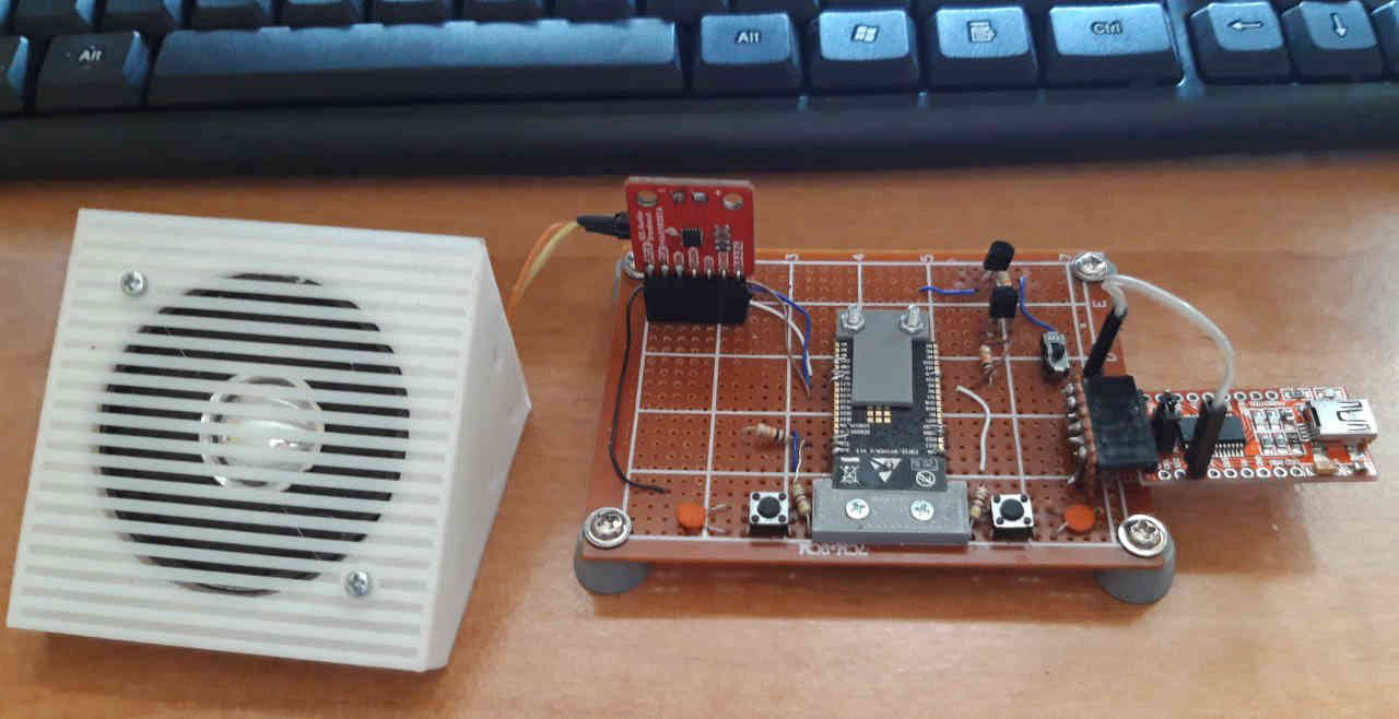

W nawiązaniu do

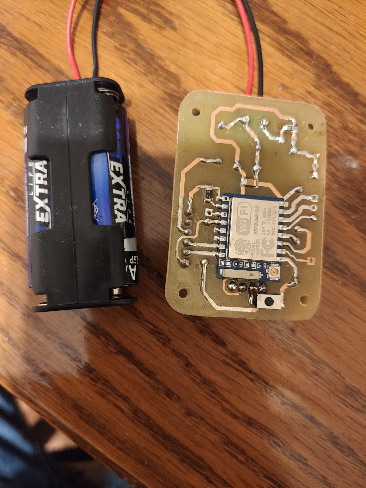

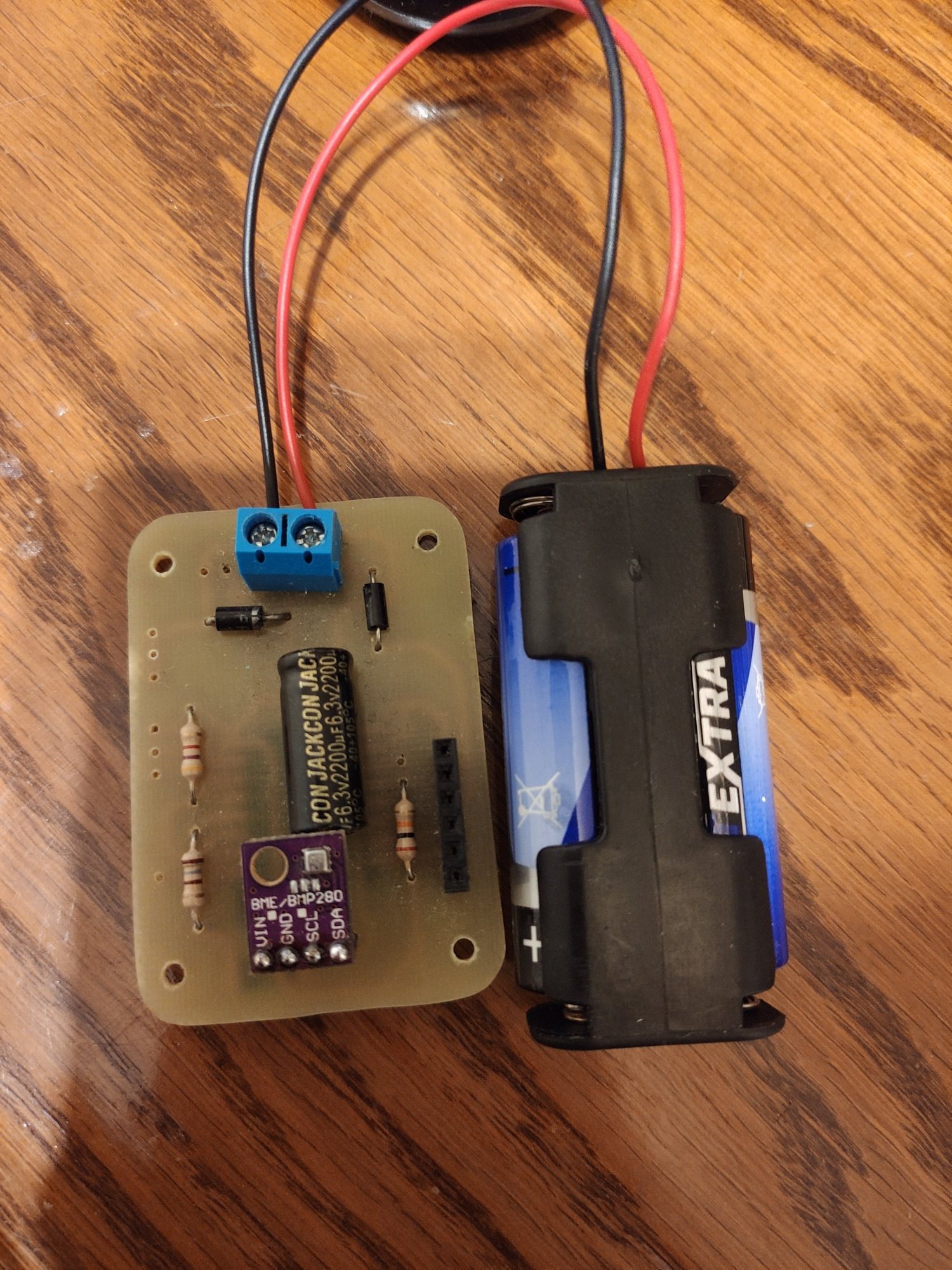

Testy z grubsza potwierdzają obliczenia, w prawdzie prototyp padł nieco wcześniej niż zakładałem ALE 😉 był wystawiony na ekstremalne temperatury parapet na stronie południowo -  zachodniej (odczytany rekord temperatury 58°C!), miał już nieco rozładowane baterie wyciągnięte z jakiegoś czegoś -  już nie pamiętam z czego. No i podczas testów niejedno zwarcie itd... Po jednej z burz został zalany. Niemniej trzeba powiedzieć że da się: esp może działać na bateriach, teraz trzeba wszystko pozbierać do kupy i opisać tak żeby wszyscy zainteresowani zrozumieli. No i nowa pcb, postaram się aby pracowała w lepszych warunkach.

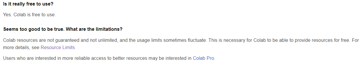

Taka sieć jest dość mała i ciężko o jakieś większe wnioski, ale widać, że Google udostępnia za darmo całkiem dobry sprzęt i dla ciekawskich nawet jest odpowiedź na nasuwające się pytania:
I tu ciekawa informacja:
The types of GPUs that are available in Colab vary over time. This is necessary for Colab to be able to provide access to these resources for free. The GPUs available in Colab often include Nvidia K80s, T4s, P4s and P100s.

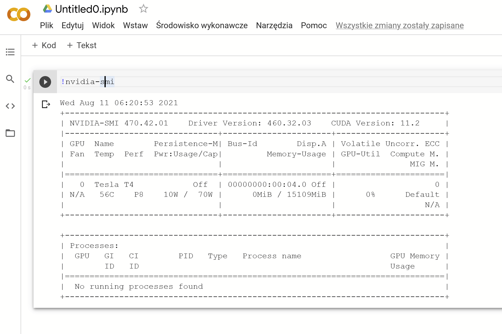

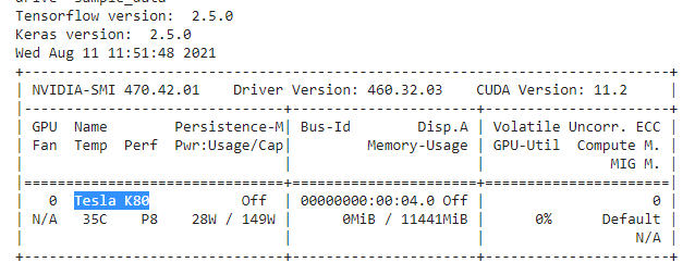

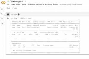

@Gieneq Jeśli masz włączoną akcelerację GPU w colab to warto czasem uruchomić polecenie
!nvidia-smi
Wyświetla ono informacje o używanym sprzęcie, przykładowo:
Teraz wystarczy wpisać w google "Tesla T4" i zobaczyć ile taka zabawka kosztuje. Ten akcelerator jest akurat dość tani, jakieś 12 tys. zł...
Ale można trafić na maszynki za kilka razy więcej - i wszystko za darmo 🙂
A przy okazji, cena tych akceleratorów pewnie jest jakoś powiązana z czasami działania, inaczej nikt by w nie tyle pieniędzy nie inwestował.
@Elvis Nie poszczęściło mi się, ale może kiedyś trafię na lepszy sprzęt 🙂
10$/miesiąc w wersji pro nie jest takim wielkim wydatkiem jeżeli oczywiście często się z tego korzysta i priorytet w kolejce coś znaczy. Na razie zaczynam w tym temacie, przerobiłem połowę książki do Kerasa i chcę choć trochę lepiej zrozumieć temat CNN.
