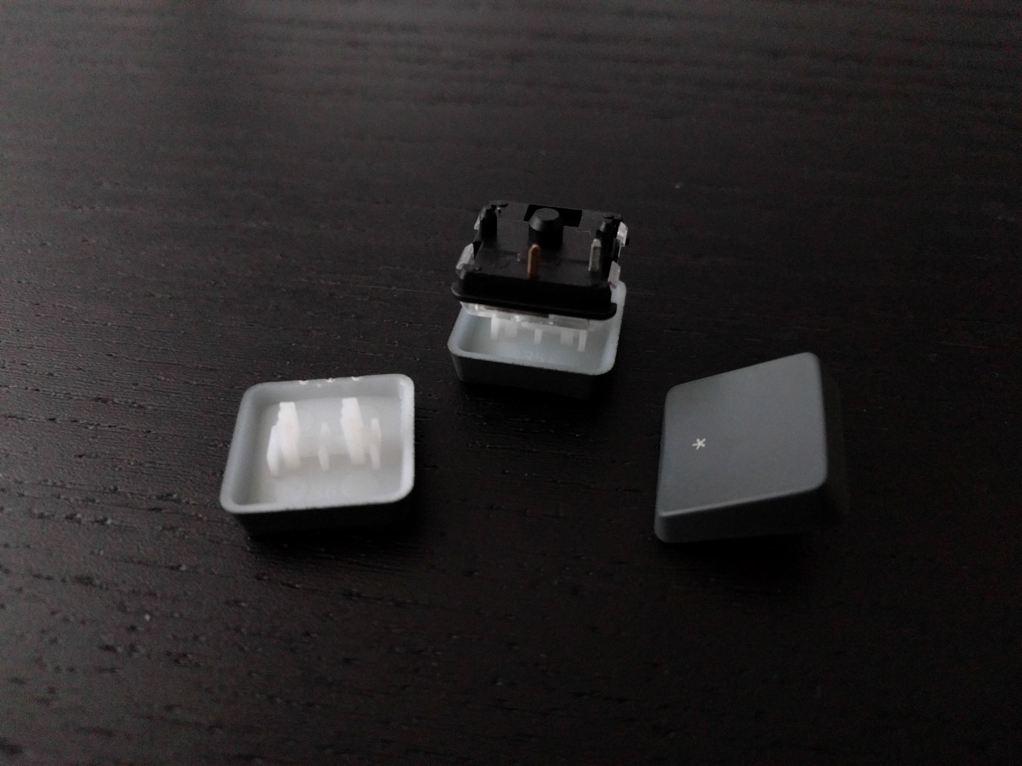

mam nadzieje ze sie nie obrazisz jak zapytam - bo widze ze jestes ekspertem w temacie. szukalem klawiatury dla siebie, moze i jestem wybredny ale po tym jakie konstrukcje skladasz do kupy to mysle, ze rozumiesz - klawiatura tkl, niskoprofilowa (najlepiej na switchach bialych lub niebieskich, obowiazkowo clicky), fajnie jakby byla bezprzewodowa i miala pokretlo albo rolke od regulacji glosnosci. szukalem dlugo, ale znalazlem ideal, logitech g915 tkl clicky. cena 900zl... drogo w cholere, ale kupilem. po 2 tygodniach klawisz A zaczal wariowac - raz na pare klikow dzialal jakby podwojnie. skonczylo sie zwrotem do sklepu. szukalem czegos innego, ale wszystko w ten desen jest out of stock - tylko keychron k1 jest na stanie, ale go tez juz przerabialem i ma problemy z lacznoscia bt, to znany i popularny blad wiec bardziej cos jest nie tak z sama klawiatura niz z moim pechem. ostatecznie postanowilem zlozyc sobie swoja klawiature, kupilem na ali gotowca pcb + ramke za 70 dolarow, do tego paczke switchy kalih choc white i keycapy za kolejne 70 dolarow. spoko bo nawet sporo taniej wyszlo niz ten logitech, naczekalem sie 2 miesiace na obie paczki i switche nie pasuja do klawiatury... wiem, jestem slepy, ale pierwszy raz chcialem zlozyc swoja klawe i nie wiedzialem ze switche kaliha low profile maja kompletnie inne ulozenie pinow niz normalne. wiesz moze, czy dostane gdzies albo low profile clicy switche pasujace do pcb ktore mam, albo odwrotnie - pcb do switchow?
Szczerze mówiąc nie wiem. Wiem, że Cherry zrobiło swoją wersję przełączników o niskim profilu (https://www.cherrymx.de/en/mx-low-profile/mx-low-profile-red.html), ale okazały się one fatalnej jakości i nie wiem jaki mają footprint. Wiem też, że Gateron wypuścił niedawno swoje niskoprofilowe przełączniki i podobno są niezłej jakości, ale wydają się mieć takie same nóżki jak te od Kailh (patrząc na zdjęcia na https://www.keychron.com/products/gateron-low-profile-switch-set — nie robiłem pomiarów ani nie znalazłem noty katalogowej).
O dostępnych na rynku płytkach PCB nie mam zielonego pojęcia, bo zawsze wolałem zrobić swoje, ale biorąc pod uwagę fakt, że te przełączniki dopiero wchodzą od jakichś 2-3 lat do użytku, nie zdziwiłbym się, gdyby zwyczajnie jeszcze nie było komercyjnych ofert takich płytek.

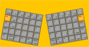

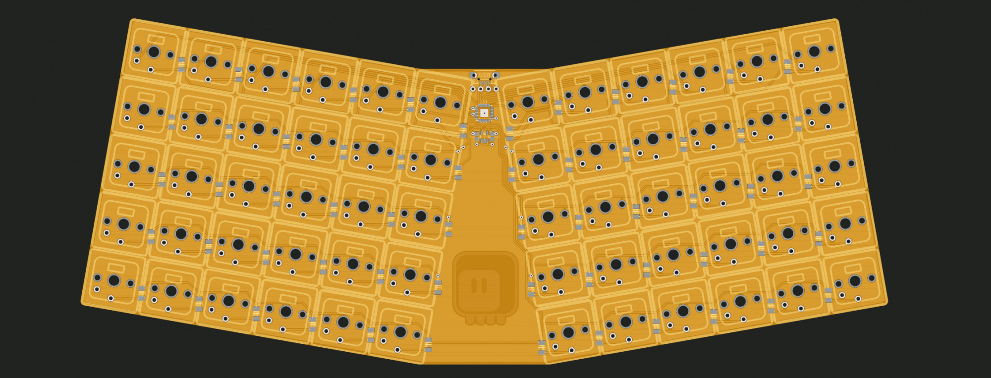

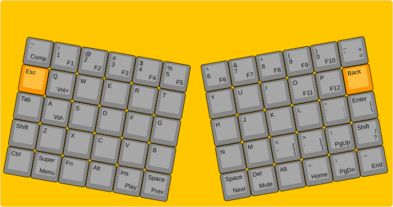

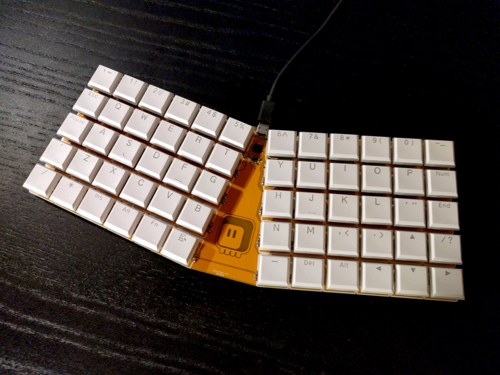

1 godzinę temu, Mek napisał:
niestety projektowanie pcb to dla mnie za duzo, bo z lutowaniem jeszcze bym sobie poradzil
Nie ma w tym wielkiej filozofii. Wszystkie klawiatury, które tu opisałem, są zaprojektowane we Fritzingu, w którym dosłownie po prostu przeciągasz i upuszczasz komponenty.
Jeśli byś zmienił zdanie i chciał jednak spróbować, to chętnie pomogę.
zrobilem podejscie do Fritzinga - to sie nie uda, czarna magia dla mnie 😄

11 godzin temu, rubesom napisał:
Jakiego konkretnie używasz modelu, że mieszczą Ci się tam wszystkie przyciski?
ATSAMD21E18A-MU czyli najmniejszy i najtańszy. Nie rozumiem czemu miałoby się coś nie mieścić, nawet największa z tych klawiatur ma tylko 13 kolumn in 5 wierszy, czyli potrzeba tylko 18 linii GPIO.
