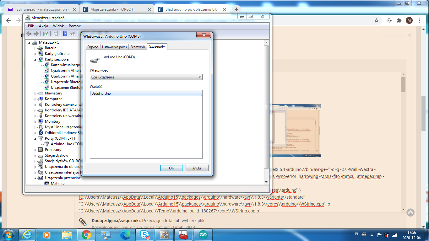

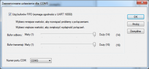

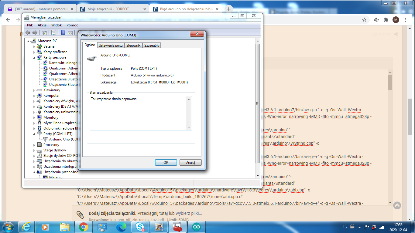

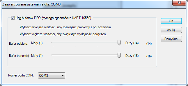

Teraz to sie pojawia. Jesli chodzi o port to mam takie ustawienia portu. Moze cos z portem jest zle lub sterownikami?
image.thumb.png.a0ade07a6ed19902f60af570abbf24f2.pngimage.thumb.png.36cded616a367aa891d972f4ab90b208.pngimage.thumb.png.25e852b7c2f80fa396c0b2adadc0e92a.pngimage.thumb.png.e04970899b1dfdd2fb9f22238c113f41.png"C:\\Users\\Mateusz\\AppData\\Local\\Arduino15\\packages\\arduino\\tools\\avr-gcc\\7.3.0-atmel3.6.1-arduino7/bin/avr-g++" -c -g -Os -Wall -Wextra -std=gnu++11 -fpermissive -fno-exceptions -ffunction-sections -fdata-sections -fno-threadsafe-statics -Wno-error=narrowing -MMD -flto -mmcu=atmega328p -DF_CPU=16000000L -DARDUINO=10813 -DARDUINO_AVR_UNO -DARDUINO_ARCH_AVR "-IC:\\Users\\Mateusz\\AppData\\Local\\Arduino15\\packages\\arduino\\hardware\\avr\\1.8.3\\cores\\arduino" "-IC:\\Users\\Mateusz\\AppData\\Local\\Arduino15\\packages\\arduino\\hardware\\avr\\1.8.3\\variants\\standard" "C:\\Users\\Mateusz\\AppData\\Local\\Arduino15\\packages\\arduino\\hardware\\avr\\1.8.3\\cores\\arduino\\WString.cpp" -o "C:\\Users\\Mateusz\\AppData\\Local\\Temp\\arduino_build_180267\\core\\WString.cpp.o"

         Using Port                    : COM3
         Using Programmer              : arduino
         Overriding Baud Rate          : 115200
avrdude: ser_open(): can't open device "\\.\COM3": Nie mo�na odnale�� okre�lonego pliku.
avrdude done.  Thank you.

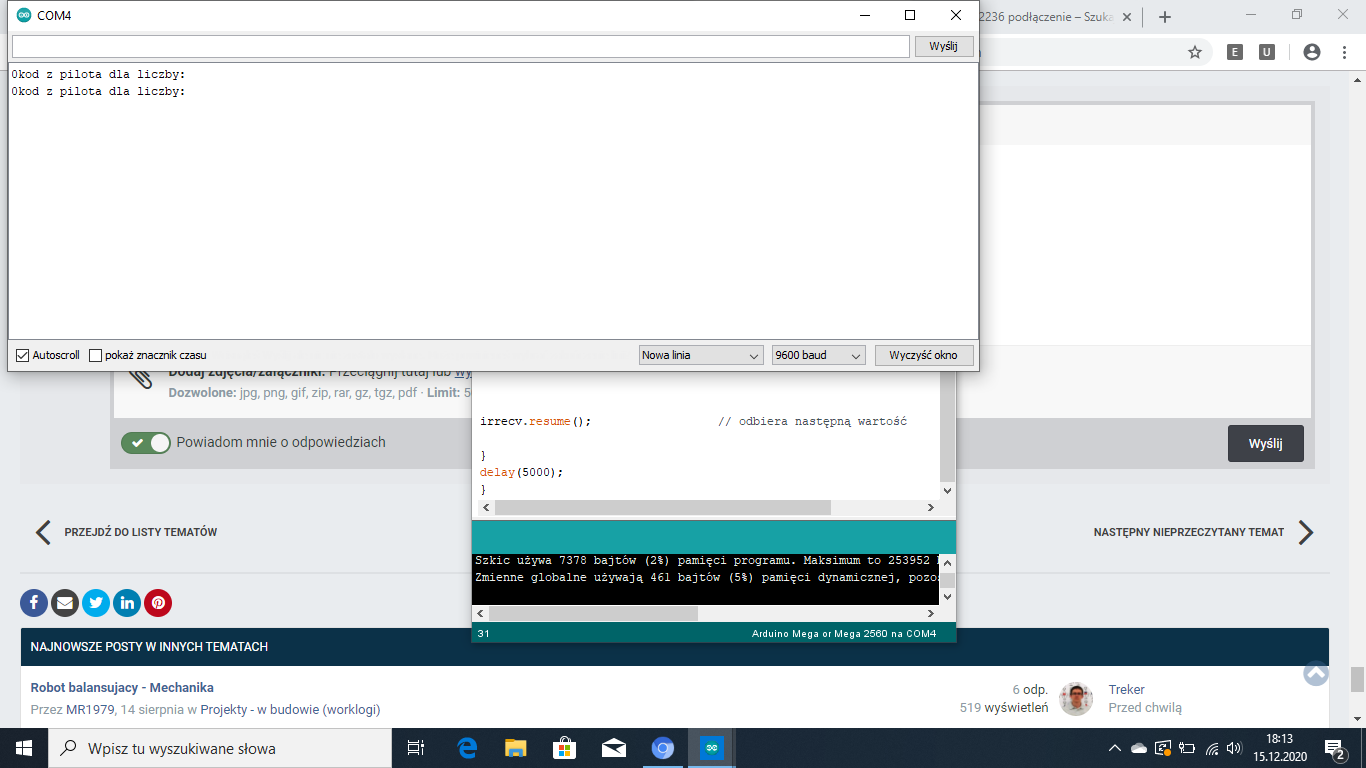

Wstawienie programy
Przypominam o wcześniejszych prośbach, aby kody programów (oraz błędów) umieszać za pomocą narzędzia wbudowanego w edytor. Z góry dziękuję za pomoc w utrzymaniu porządku na forum. @mateusz797 popraw to proszę 🙂

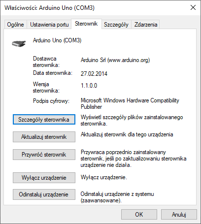

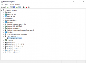

Twój problem nie dotyczy programu lecz komunikacji Arduino - PC. Na razie eksperymentuj z przykładowym blinkiem (logi będą krótsze!). Jak wgrasz blinka to swój program też. Spróbuj wyeliminować rzeczy podstawowe tzn.:
- użyj innego kabla USB;
- spróbuj użyć innego portu USB;
- uruchom Arduino IDE jako ADMINISTRATOR
- wyłącz na czas eksperymentów program antywirusowy i zaporę Windows
- odinstaluj Arduino IDE, posprzątaj po programie i zainstaluj ponownie
- spróbuj podłączyć Arduino do innego komputera i spróbuj wgrać blinka
- zainstaluj aktualny OS (Win 10) lub zainstaluj na oddzielnej partycji nowoczesnego Linuxa np. Kubuntu tam również bezproblemowo możesz programować swoje Arduino
Cudów nie ma, to musi działać.

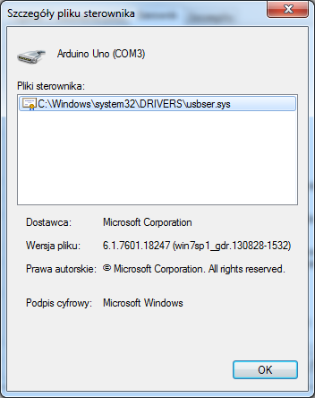

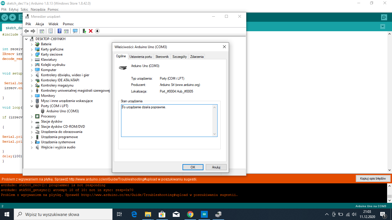

Dzięki za szczegółowe podpowiedzi. Wszystko oprócz (zainstalowania stodowiska Arduino oraz podlaczenia plytki na innym kompie, przinstalowania Windowsa)
zrobiłem i niestety efekt jest taki:

         Using Port                    : COM15
avrdude: ser_open(): can't open device "\\.\COM15": Nie mo�na odnale�� okre�lonego pliku.
Problem z wgrywaniem na płytkę. Sprawdź http://www.arduino.cc/en/Guide/Troubleshooting#upload w poszukiwaniu sugestii.
Sam piszesz, że nie sprawdziłeś wszystkich opcji więc sprawdź. Najszybsza do sprawdzenia to reinstalacja środowiska Arduino IDE.
Jeszcze jedno przychodzi mi na myśl: czasami kiedy zakończy się kompilacja (przed wgraniem)  warto nacisnąć reset modułu Arduino - czasem pomaga. Można też spróbować z poziomu Menadżera Urządzeń spróbować zaktualizować sterownik.

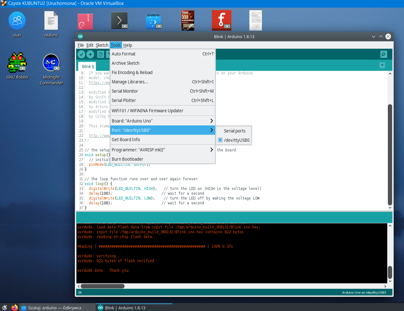

Rozumiem, że instalacja nowego OS, czy też dodatkowego Linuxa jest pewnym wyzwaniem ale zawsze możesz uruchomić komputer z płyty DVD (lub innego nośnika) z wersją Live np. Kubuntu. Taka wersja, nawet bez instalacji umożliwi Ci doinstalowanie Arduino IDE i przetestowanie możliwości programowania Arduino bez zmian na dysku.
Kubuntu - pobierz
Można także uruchomić Kubuntu w wirtualnej maszynie Oracle Virtual Box, ale pewnie ta wirtualna maszyna "odziedziczy" ułomności Twojego PC więc lepiej uruchomić komputer z dysku instalacyjnego Kubuntu (DVD, pendrive).

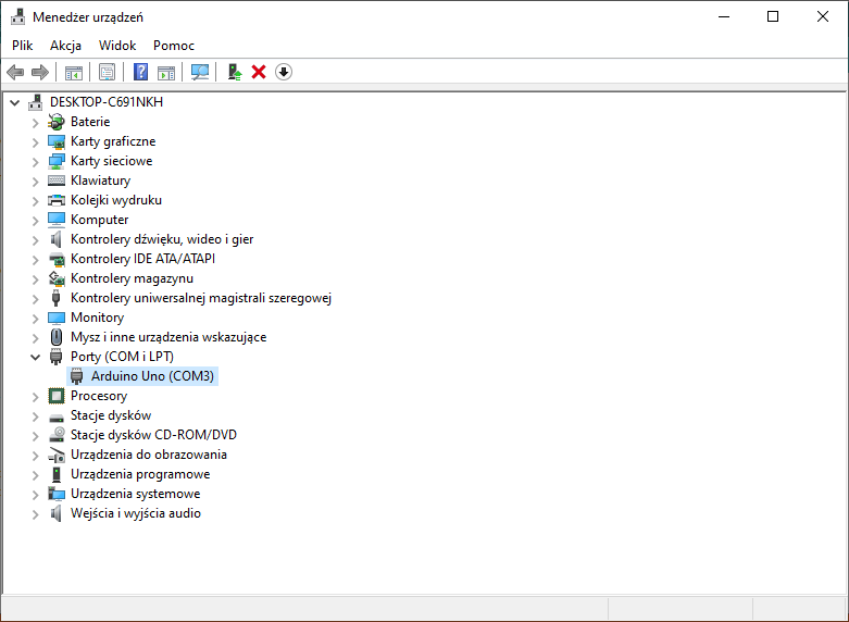

Tak to wygląda w Kubuntu na Virtual Box:
Jak się da to problem jest w systemie Windows, a najlepszy sposób na rozwiązanie tego problemu to reinstalacja systemu.

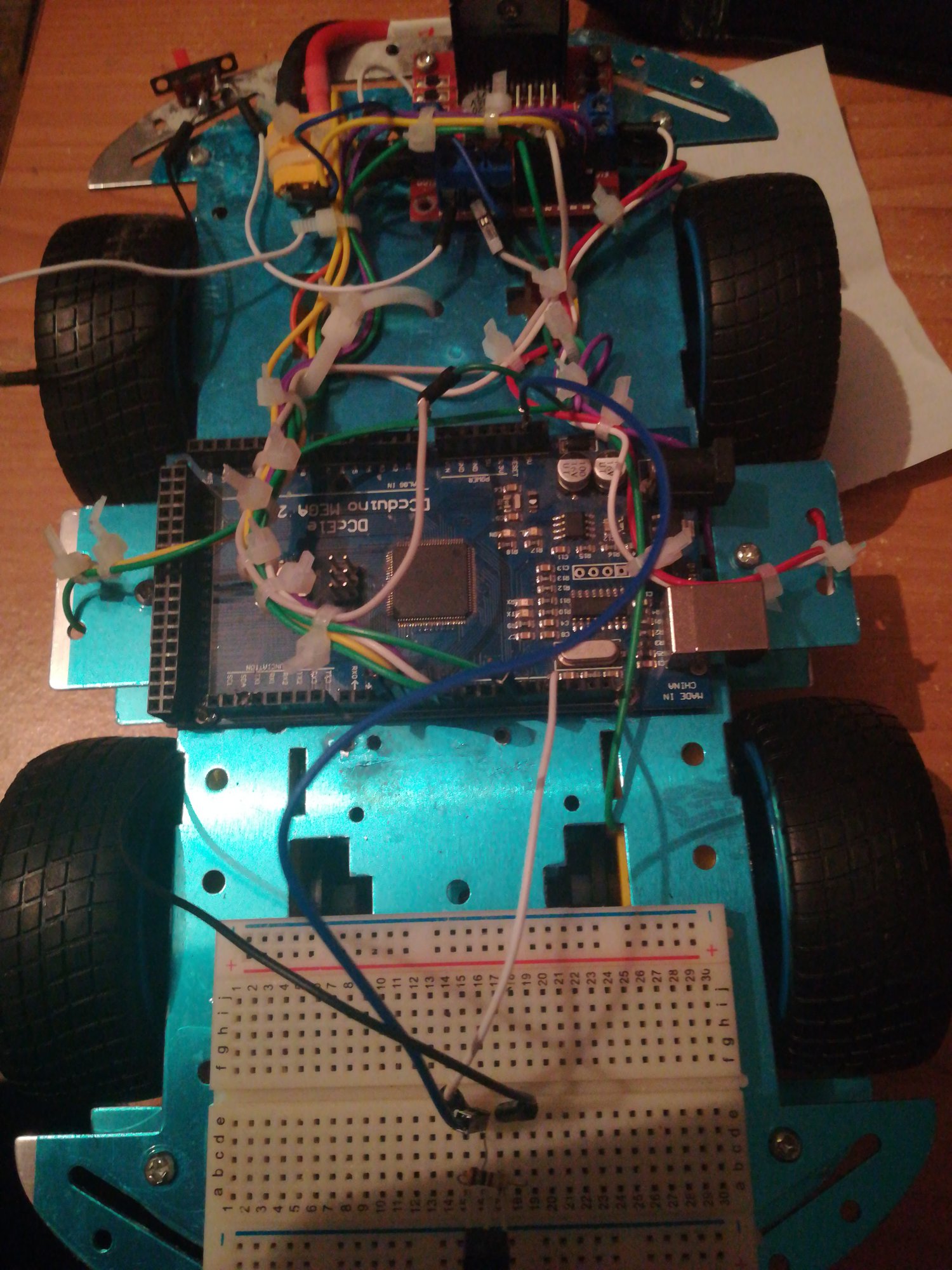

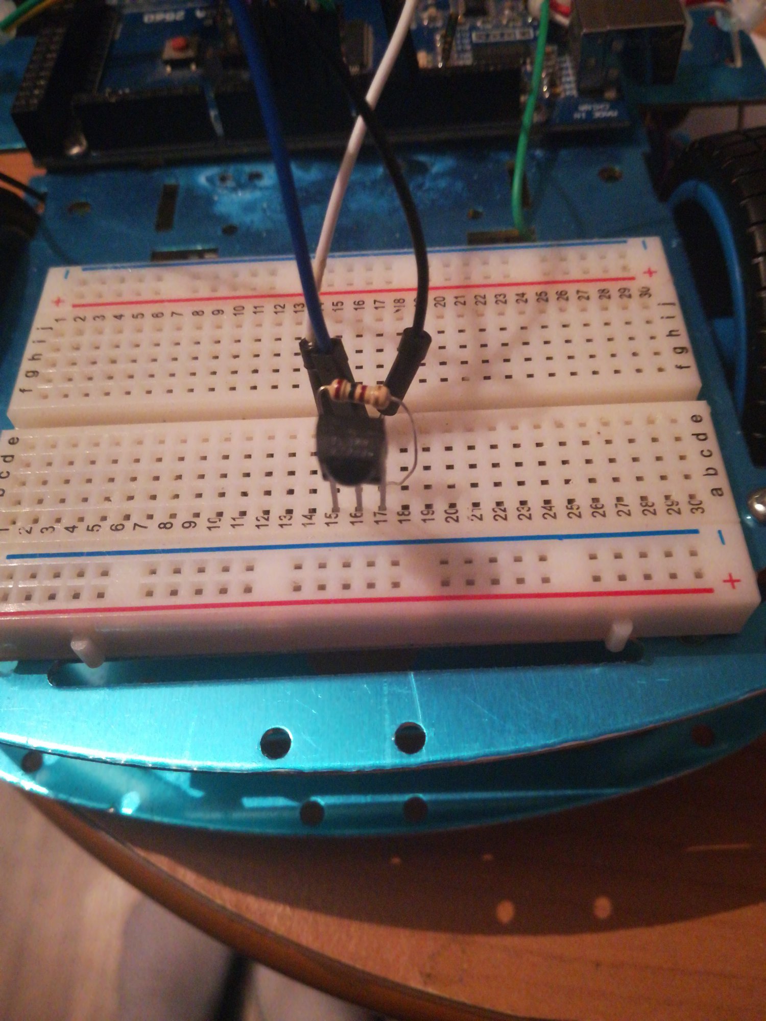

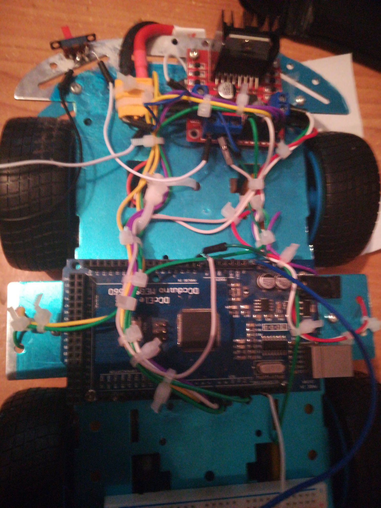

Mimo nie działającego programu, napisałem sam program uruchamiający robota na podczerwień, żeby spr. czy dobrze myśle. Tylko zastosowałem instrukcje switch case. Nie rozumiem tutaj na czym polegaŁ błąd przy pierwszym programie. Przesyłam Wam KOD 1 (nie działający ) oraz KOD 2 który zadziałał. Wytłumaczcie mi dlaczego 1 Kod jest błędny a 2 Kod jest w porządku?
KOD 1 (nie działający):

Arduino MEGE mi odczytało poprawnie na Windows 10. Arduino UNO niestety dalej nie czyta. Obydwa programy działają. Pozostało podłączyć elektrycznie robota. Poniżej podaje kod dwóch programów (Tylko dzialaja na arduino MEGA 2560). Ponizej sie znajduja zdj podlaczen podczas uzywania arduino Uno. Na arduino mega zostawie ten projekt.
1) Odczyt sygnałów z pilota
#include <IRremote.h>
int receiverpin=13;         // definiujemy PIN odbiornika
IRrecv irrecv(receiverpin); // nadajemy nazwe odbiornika
decode_results results;     // odwolujemy sie odbiornika podczerwieni
void setup() {
 Serial.begin(9600);               // uruchom monitor portu szeregowego
 irrecv.enableIRIn();       // uruchamia odbiornik podczerwieni
void loop() {
if (irrecv.decode(&results)); // spr.czy otrzymalismy sygnał z nadajnika
Serial.println(" Kod z pilota dla tej liczby:"); // wyswietl napis
Serial.print(results.value);      // wyswietl wartosc w monitorze portu szeregowego
irrecv.resume();                  // odbiera następną wartość
delay(5000);                       // opoznienie

Oba programy się kompilują, arduino wspolpracuje z kompem. Mam kolejną rzecz do wyjaśnienia:
Mamy odbiornik podczerwieni tsop 2236. Wyswietlal mi następujące wartości:
dla klawiszy 2 - 2370
i potem w nastepnej linijce sie pojawiło 370
dla kawisza 4 - 2372
w nast. linijce pojawilo sie 375
dla klawisza 6 - 2376
w nast. linijce sie pojawiało 378.
Wgrałem taki kod do robota ktory ma działać na podczerwień. Nie rozumiem dlaczego nie generuje sie jeden kod tylko raz cyfra 2370 a raz 322. Po wgraniu programu robot nie reaguje na sygnały z pilota. Potem zacząłem kolejne czujniki IR spawdzac. Na ekranie sie jedynie pojawiaja napisy z programu sluzacego do wyswietlenia kodu *(zdj na dole) - zadnej generacji kodu. Nie rozumiem o co chodzi? Mógłby ktos pomoc. Wysylam dwa programy.:
1. Odczyt kodu z pilota
void setup() {
void loop() {
Serial.println("kod z pilota dla liczby:");
delay(5000);

Tylko nie rozumiem jednej rzeczy. Dlaczego jak klikalem przycisk np. kilka razy to raz mi sie wyswietla 2370 a za drugim razem 370.?
16080531032597170956871296037471.jpg16080531237968461828401919753848.jpg16080531354218507036586768017801.jpg
Edytowano przez Gieneq
Zdjęcia
