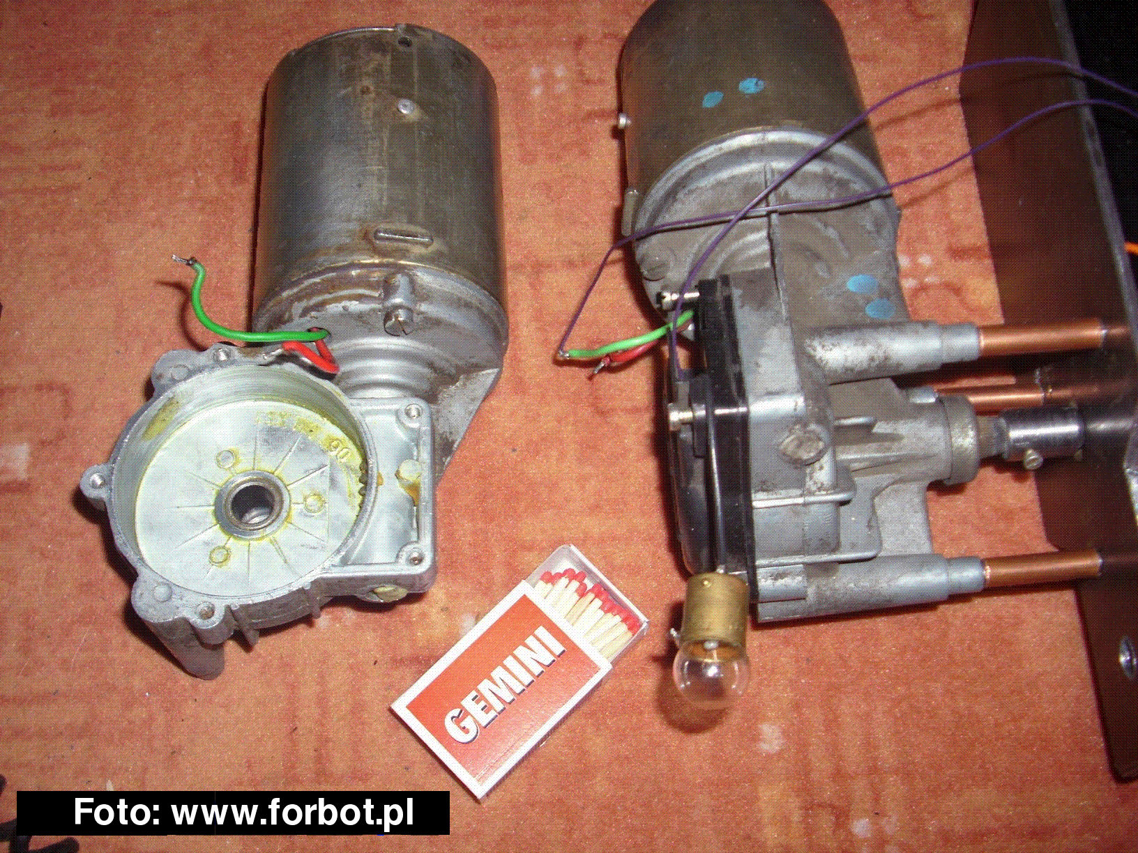

Witam,
Tak jak w temacie poszukuje wszelkich informacji na temat silnika wycieraczek przednich od poloneza, mile widziana:
1. waga silnika
2. wymiary
3. srednica osi silnika
4. obroty ?
5. który kabel to +/- i ewt. sygnał ?
podpunkty oznaczone [?] to sa takie o ktorych raczej nie otrzymam informacji. Było by miło gdyby w tym tmacie odezwał się damoon, gdyz takie silniki wykorzystal w swoim gt-07
silnik od wycieraczek przednich poloneza ma wyprowadzone 2 kable:
zielony to + zasilania dla nizszej predkosci. Minus zasilania jest na OBUDOWIE. Czerwony to plus zasilania dla wyzszej predkosci, minus na obudowie. NIE podlacza sie obu kabli jednoczesnie. NIE podaje sie napiecia miedzy czerwony i zielony kabel. Posostale przewody podlaczone sa do stykow przerywacza, ktory zapewnia zatrzymanie wycieraczek. Odlutowuje sie je, jedyne wykorzystanie przerywacza to zliczanie obrotow osi. Uwaga, prad silnika to 2,5A bez obciazenia, obciazony >5A. Silnik 12V , wytrzymuje kilka minut 24V. Obroty 1 na sek. Obroty przy 24V rzecz jasna 2x wieksze. Informacje dotycza silnika z przekladnia slimakowa. Zastosowalem 2 takie do napedu gasienic.

Ja osobiście katowałem długo te silniki na 35V prąd do 15A:)) w ARM'ie;) Jak ich nie zajedziesz mechanicznie- przekładnia ślimakowa się nie rozsypie, nie zerwiesz osi są nie do zajechania;)

Marekk, możesz pokazać fotkę tych silników? Ja mam silniki o wiele mniejsze niż zwykłe wycieraczkowe (od szyb) a ich prąd przy 12V (nieobciążone) to ok 7A .
