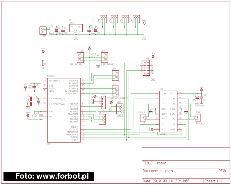

myślę że jest tak jak feriar napisał co do zasięgu 😉 bo nie sprawdzałem 😋 ja Navi nigdy nie sterowałem przez komórkę ( nie miałem programu ) a schemat mogę pokazać (autor się zgadza 😋) 😉
to jest na razie jedyny schemat jakim dysponuję 😉 mam nadzieję że pomogłem 😉
Link do komentarza
Share on other sites
Bardzo dziękuje za schemat, i mam pytanie czy można sterować programami typu BT.info i jedno pytanie do autora zrobisz zdjęcie wnętrza robota (NAVI) interesuje mnie jak wygląda płyta główna NAVI
Z góry dziękuje za pomoc
Pozdro Kuba
