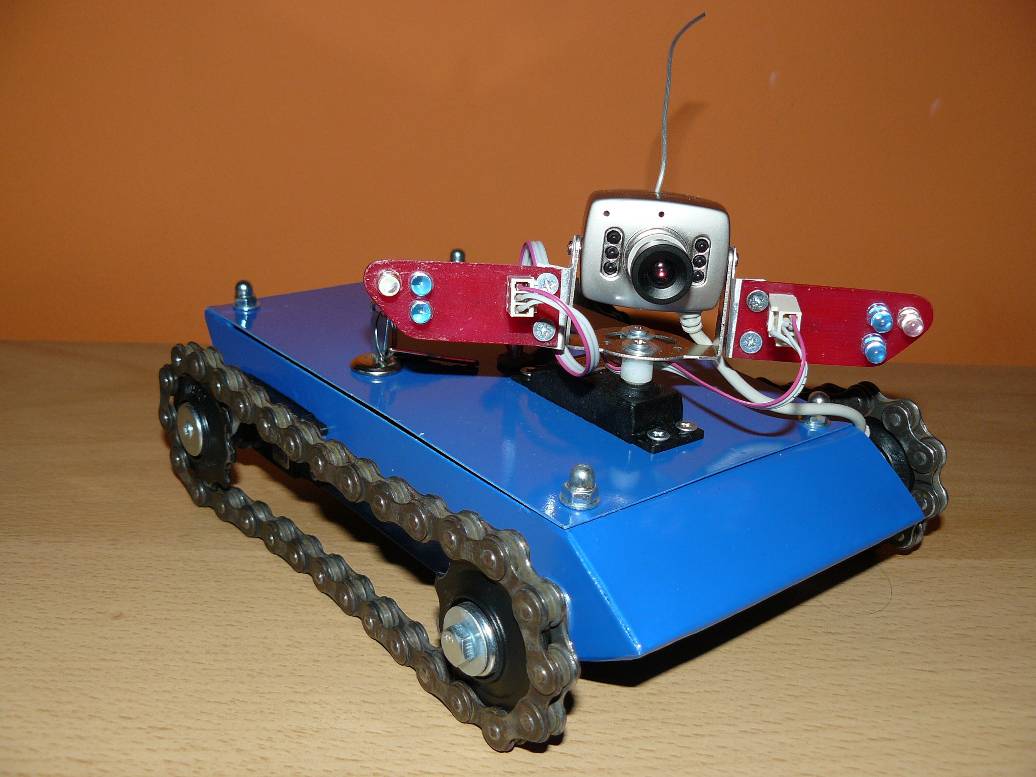

czym ją napędzasz, serwami?
Tak są to dwa przerobione serwa 😉
Nie myślałeś o uautonomizowaniu go
Tak, chcę ale na razie nie będę miał czasu traktuję go jako prototyp który będę rozwijał 😉
Jakiego układu użyłeś do komunikacji BT? 😅
Byłbym wdzięczny jakbyś opublikował kawałek kodu odpowiedzialny za komunikacje z PC, ponieważ sam próbuje coś takiego zrealizować i przydały by się jakieś działające przykłdy. 😉
Skąd wziąłeś taką ładną obudowe? 🙂
A skorzystam z okazji i się pochwale że "Navi" wygrał konkurs na "Zabawkę Fizyczną Elektroniczną" a ja dostałem papierek na Politechnikę
Hmm, ciekawe, ciekawe, napiszesz coś więcej na ten temat? 😅
hehe no więc konkurs polegał na zbudowaniu zabawki fizycznej elektronicznej a ja już wcześniej zabrałem się za budowę robota więc wraz z moją panią z fizyki zgłosiliśmy go do tego konkursu 😉 osobiście nie liczyłem na pierwsze miejsce ponieważ z początku nie udało mi się zrobić zdalnego sterowania był sterowany kabelkiem. Nagrodą było: pierwszeństwo podczas postępowania kwalifikacyjne na cały wydział Elektryczny Politechniki Śląskiej + mp3 Pentagram. Obudowę wykonałem z pomocą taty 😉 Co do komunikacji przez BT to specjanlnie wielkiej filozofii w programie nie ma oto fragment

Do komunikacji wykorzystałem BTM-222 😉 pozdrawiam
To ja jeszcze jedno pytanie. Napiszesz coś na temat kamery bezprzewodowej? Jak się sprawuje, ile kosztowała, gdzie kupiłeś? Zamieścisz jakiś filmik z tej kamerki? Bo ja od dłuższego czasu się zastanawiam nad zakupem kamerki bezprzewodowej.
Kamera bezprzewodowa to właściwie zwykła mini kamera do monitoringu 😉 a sprawuje się świetnie jest kolorowa, jest do niej dołączony receiver. Kupiłem ją na allegro.pl kosztowała ok 100zł. Obraz odbieram w komputerze za pomocą urządzenia EasyCAP w raz z programem kupiłem je również na allegro.pl. Program do obsługi robota będzie w przyszłości miał okienko w którym będzie widać obraz na razie muszę mieć dwa programy otwarte.

Nieźle się spisuje, dołóż jeszcze jakieś czujniki żeby "Navi" stał się robotem, na początek proponuję jakieś odbiciowe do wykrywania przeszkód.
Wiem, wiem... 😉 właśnie chcę zrobić obiciowy tylko jeszcze się zastanawiam w jaki sposób go wykorzystam. W ogóle mam mnóstwo pomysłów co mu dodać ale fundusze i czas są ograniczone 😉 Na razie uważam go za bazę wyjściową 😉
