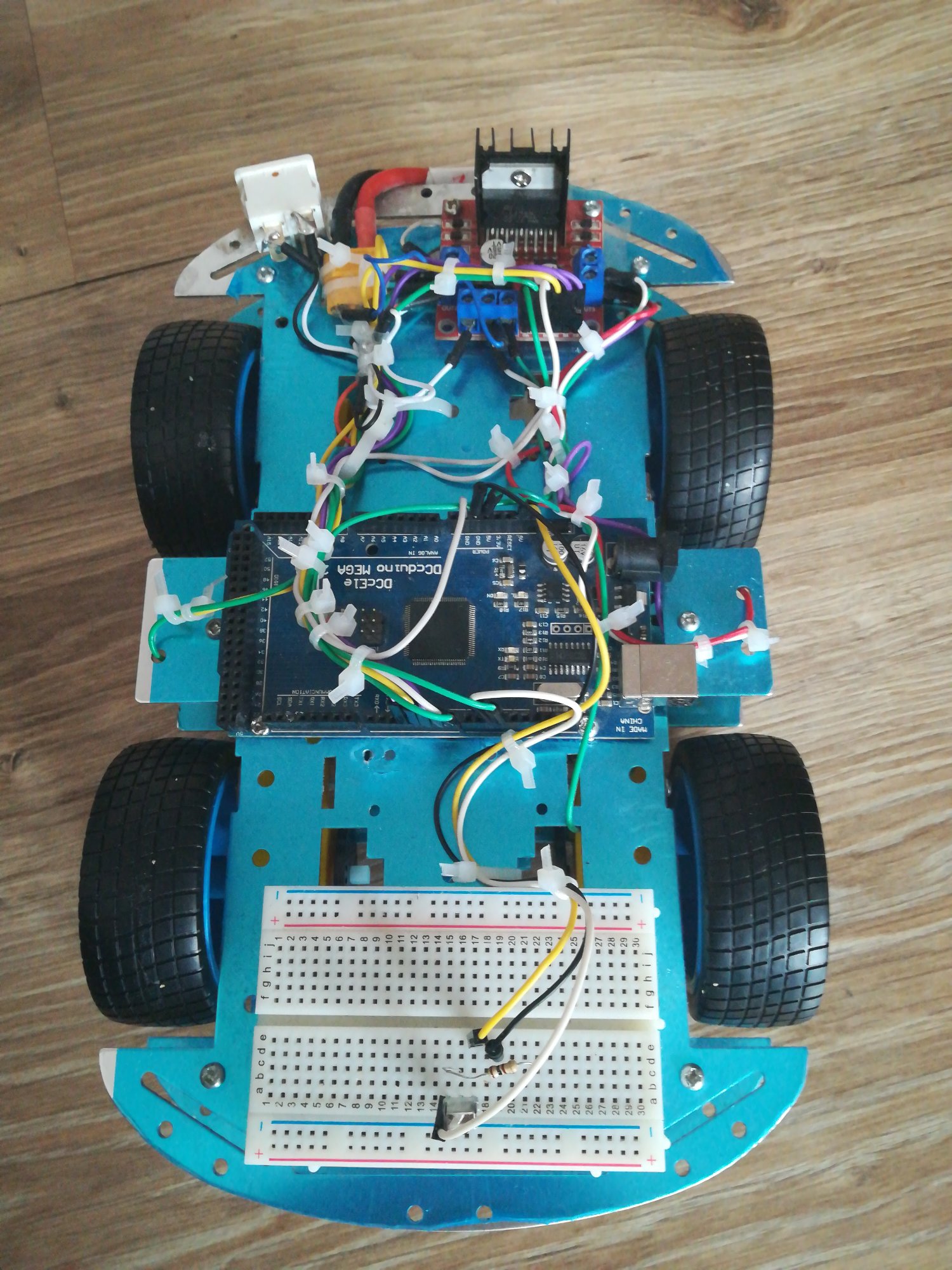

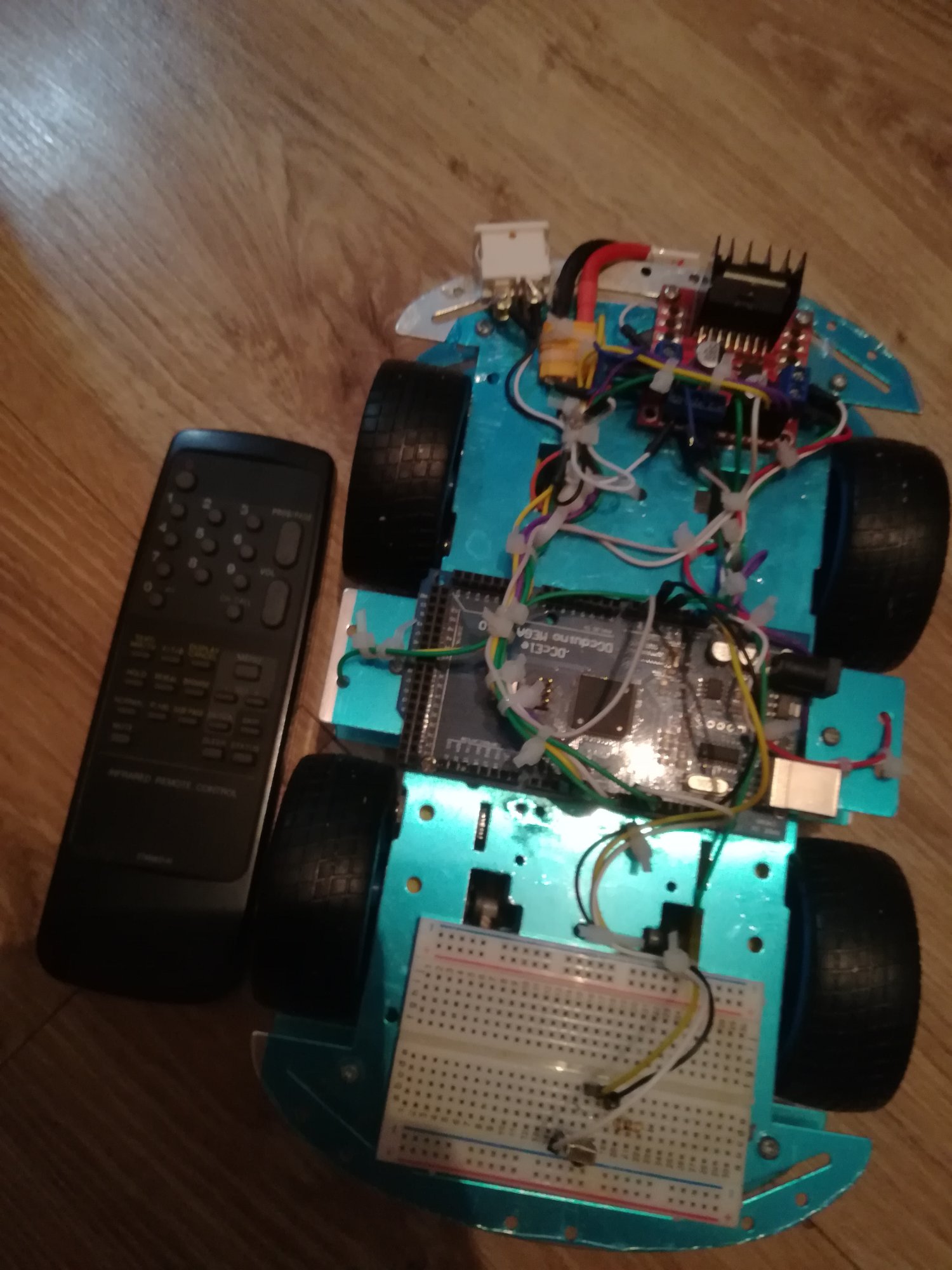

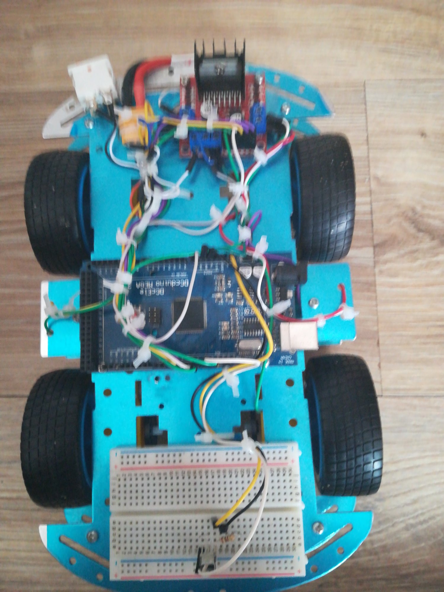

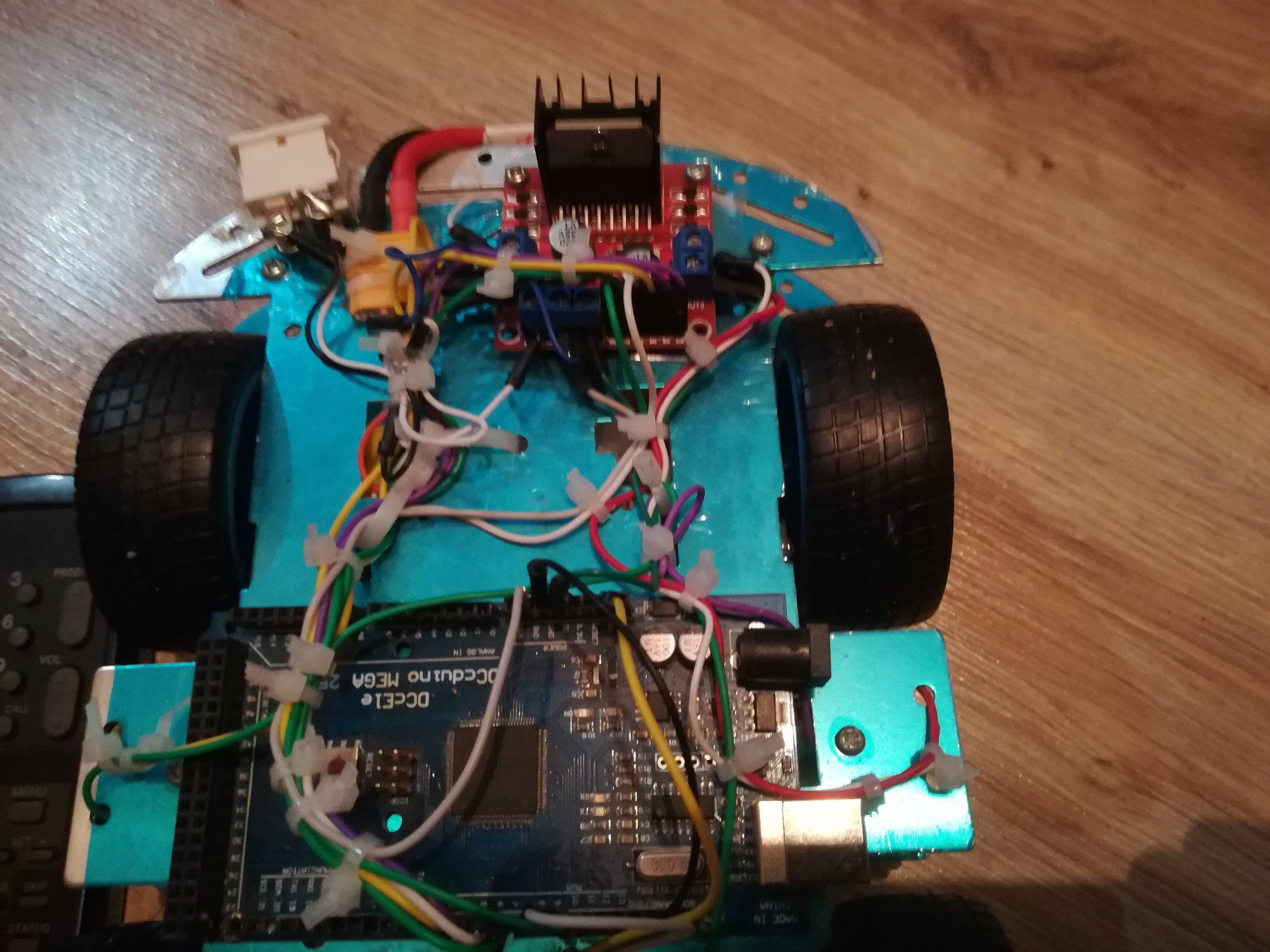

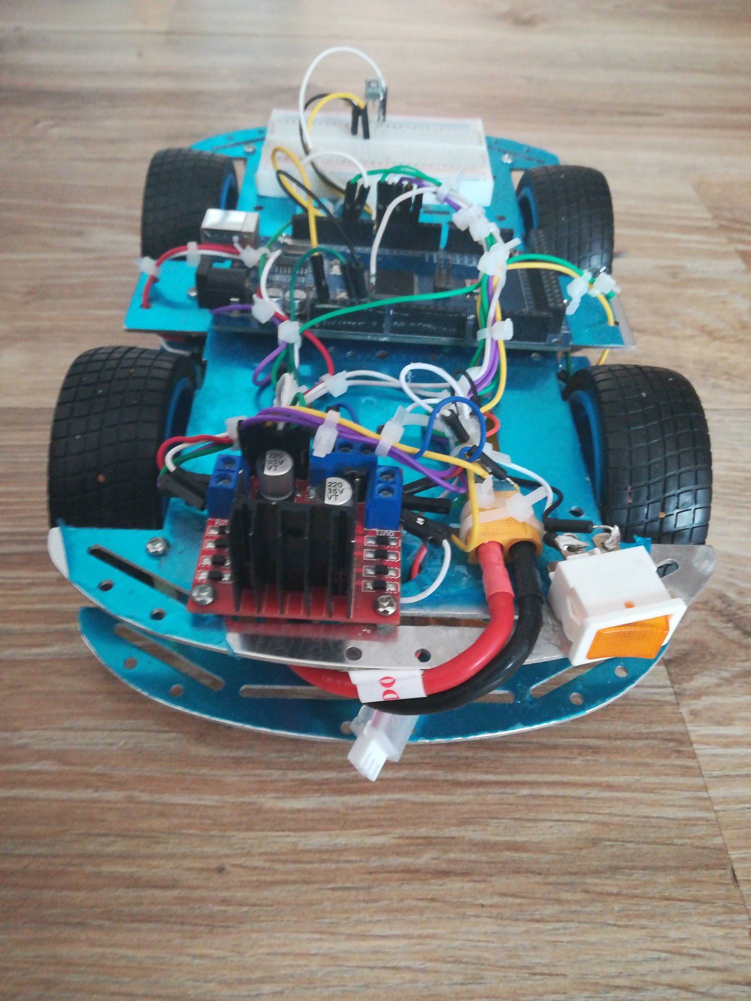

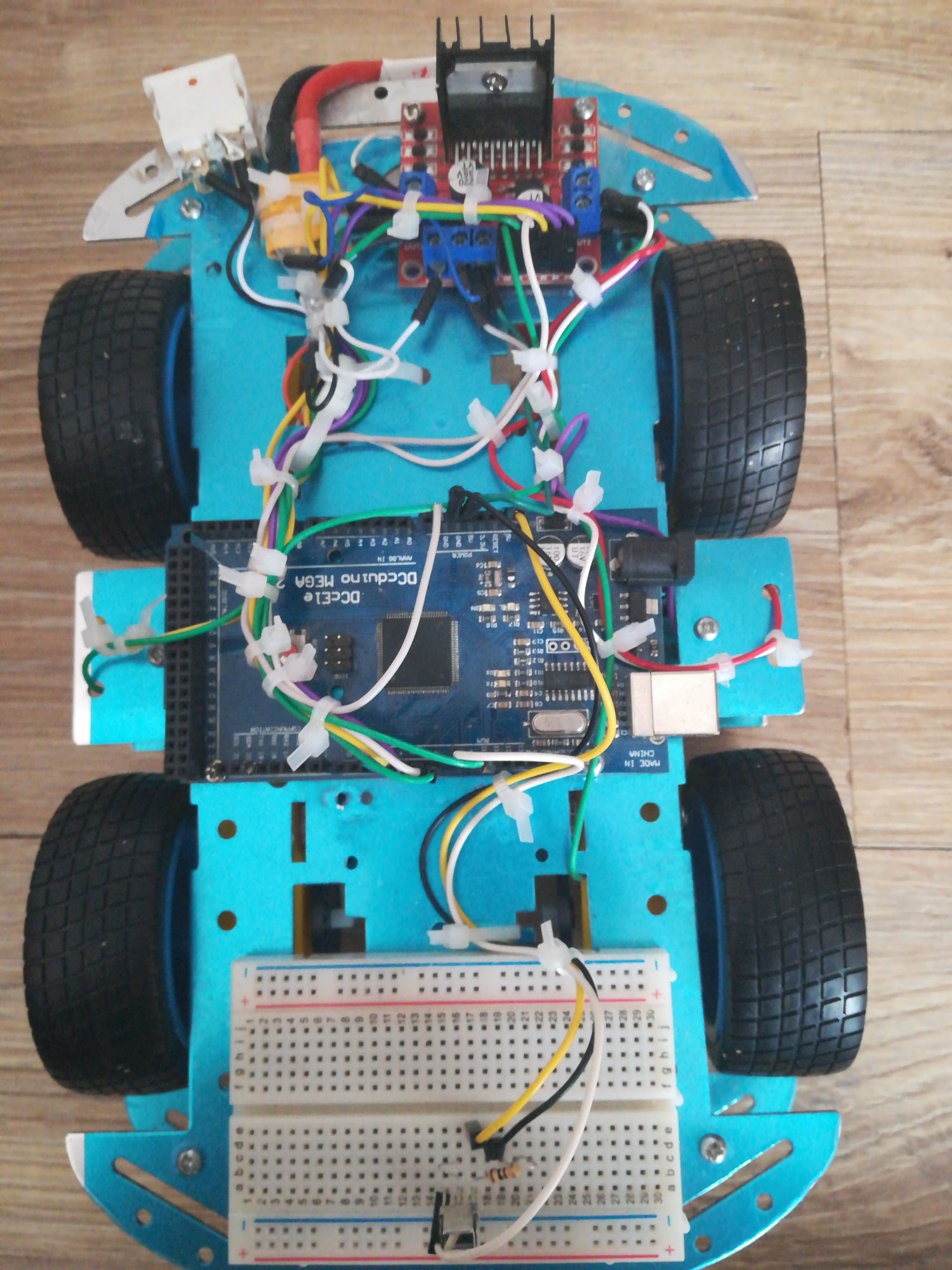

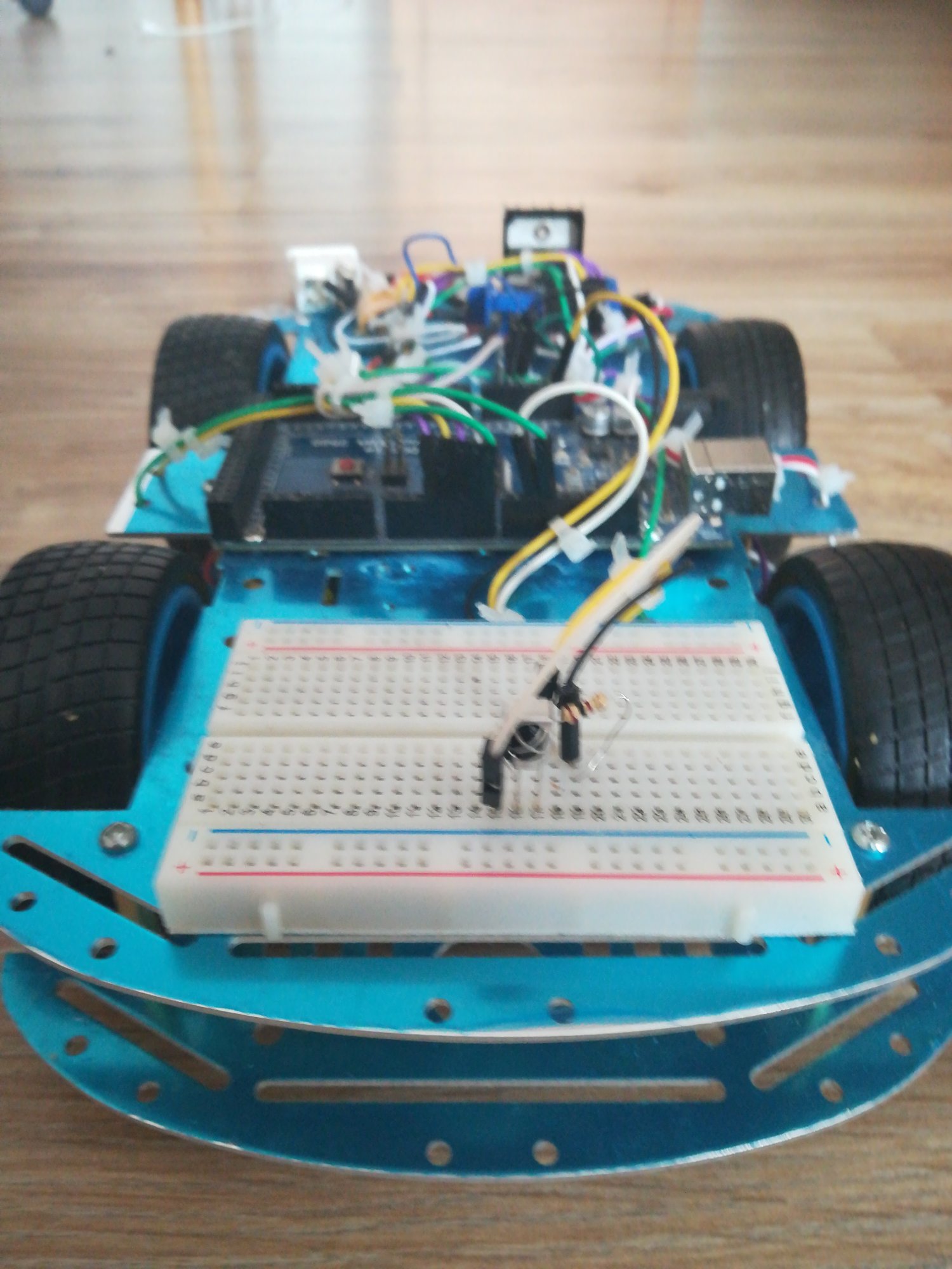

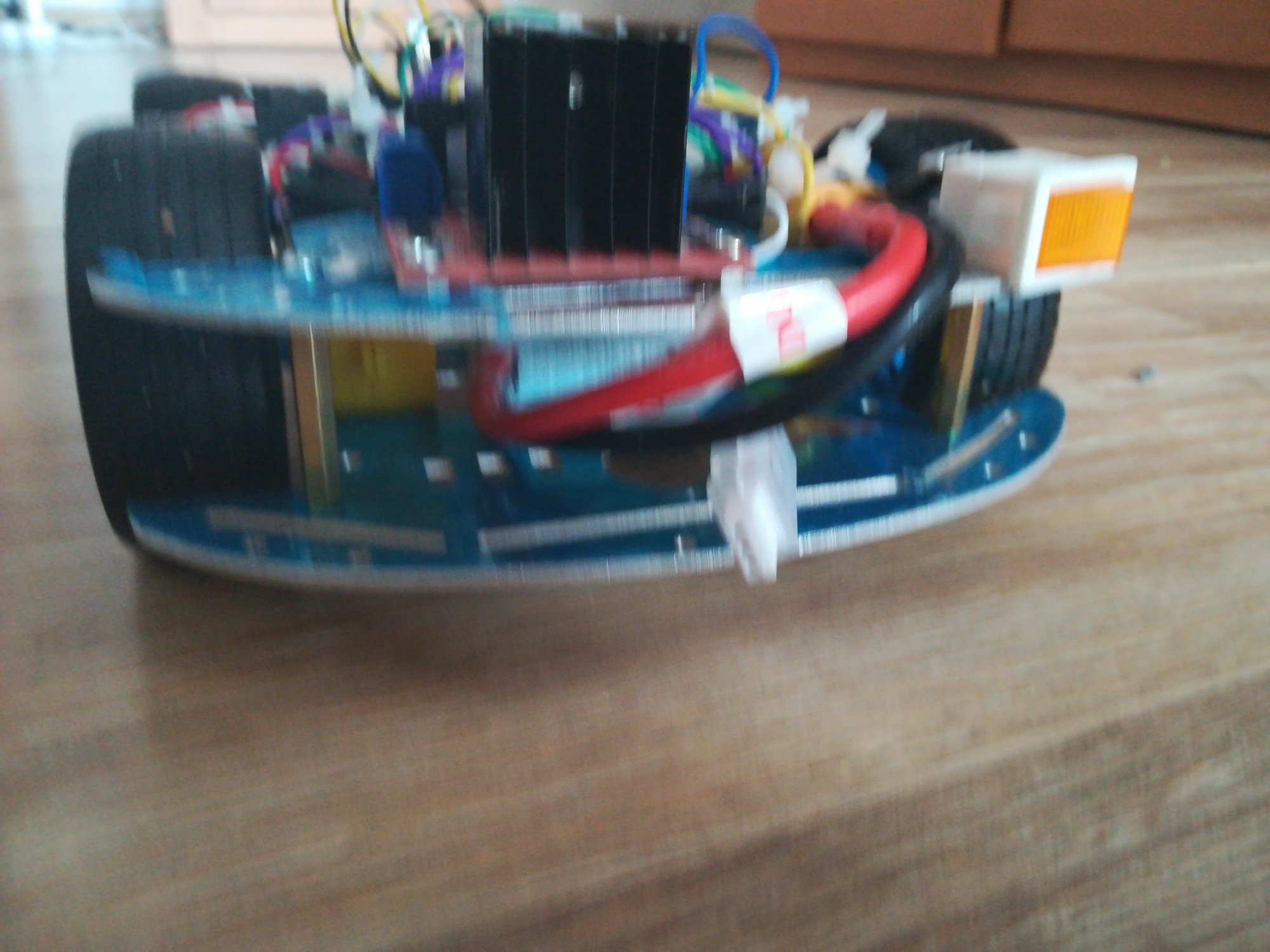

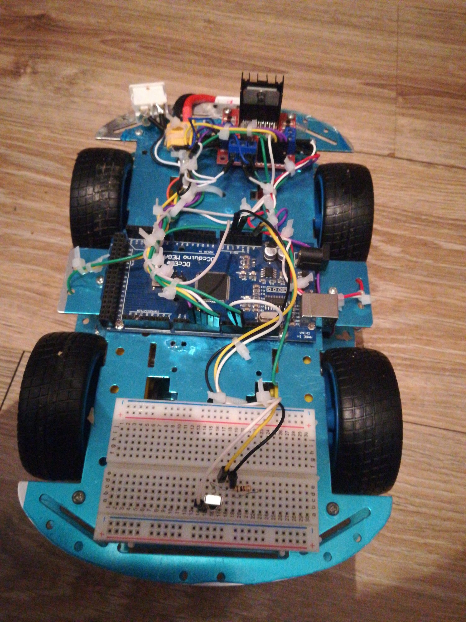

Superszybki robot na podczerwień - rozwiązanie

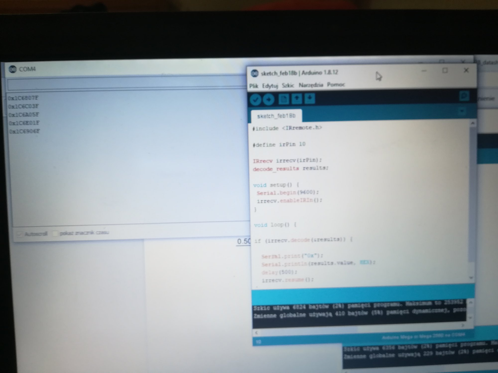

Napisano (edytowany)
Czesc,
Ten wątek zostaje stworzony dla tych którzy po raz 1. budują robota na podczerwień. Po wielu testach i poszukiwaniach spr. ze biblioteka RC5 działą tylko przez pewien czas wraz z nowa zakupionym pilotem Philips, który obsluguje standard RC5. Skutecznym rozwiazaniem okazalo się zastosowanie starego pilota jak na ponizszym zdj.
Predkosci silnikow sa ustawione na 230/255, wiec robot jedzie bardzo szybko.
Nie polecam rozwiazania ze str. kursu forbot ze standardem RC5 gdyz jest ono nieskuteczne i nie działa.
Ponizej przedstawiam rozwiazanie ze starym pilotem oraz kody na:
a) Odczyt kodów pilota na podczerwień
#include <IRremote.h>
#define irPin 10
IRrecv irrecv(irPin);
decode_results results;
void setup() {
 Serial.begin(9600);
 irrecv.enableIRIn();
void loop() {
if (irrecv.decode(&results)) {
  Serial.print("0x");
  Serial.println(results.value, HEX);
  delay(500);
  irrecv.resume();

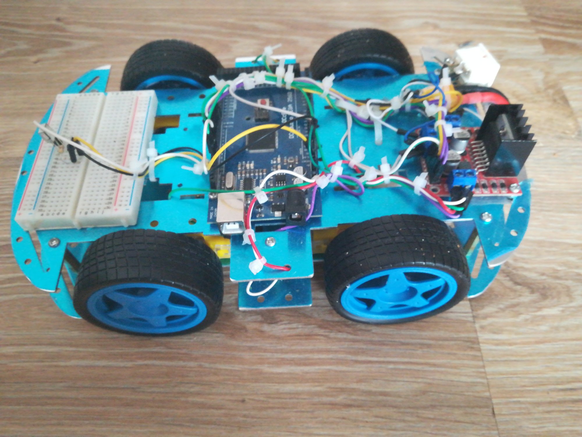

b) Poprawny program na robota.
int receiverpin = 10;         // def.PIN odbiornika
IRrecv irrecv (receiverpin);  // nazwa odb
decode_results results;       // odwolanie do odbiornika
const int IN1 = 7;
const int IN2 = 6;
const int IN3 = 4;
const int IN4 = 5;
const int ENA = 11;
const int ENB = 3;            // Piny silników
void setup() {
irrecv.enableIRIn();         // uruchamia odbiornik podczerwieni
pinMode (IN1, OUTPUT);
pinMode (IN2, OUTPUT);
pinMode (IN3, OUTPUT);
pinMode (IN4, OUTPUT);
pinMode (ENA, OUTPUT);
pinMode (ENB, OUTPUT);      // ust.silnikow jako wyjscia
void przod() {
digitalWrite (IN1, LOW);
digitalWrite (IN2, HIGH);
digitalWrite (IN3, LOW);
digitalWrite (IN4, HIGH);
analogWrite  (ENA, 230);
analogWrite  (ENB, 230);
void lewo() {
digitalWrite (IN1, HIGH);
digitalWrite (IN2, LOW);
void prawo() {
digitalWrite (IN3, HIGH);
digitalWrite (IN4, LOW);
void tyl() {
void stop() {
analogWrite  (ENA, 0);
analogWrite  (ENB, 0);
void IRtranslate(){
switch(results.value){
   case 0x1C6807F:
   przod();
   break;     // 2 - Jazda do przodu
   case 0x1C6C03F:
   lewo();
    break;     // 4 - Skret w lewo
   case 0x1C6A05F:
    prawo();
      break;     // 6 - Skret w prawo
   case 0x1C6E01F:
    tyl();
      break;     // 8 - Jazda do tylu
  case 0x1C6906F:
  stop();
void loop() {
  IRtranslate();
  for (int z = 0 ; z < 2 ; z++) // ignoracja powt.kodu
    irrecv.resume();// odbior nast wartosci
Gwarantuje wszystkim ze rozwiazanie to na 100% zadziała. Został zatosowany odbiornik podczerwieni oraz biblioteka ir Remote. Życze sukcesow wszystkim tym ktorzy buduja zdalnie sterowany pojazdy oraz przesylam swoje rozwiazanie.

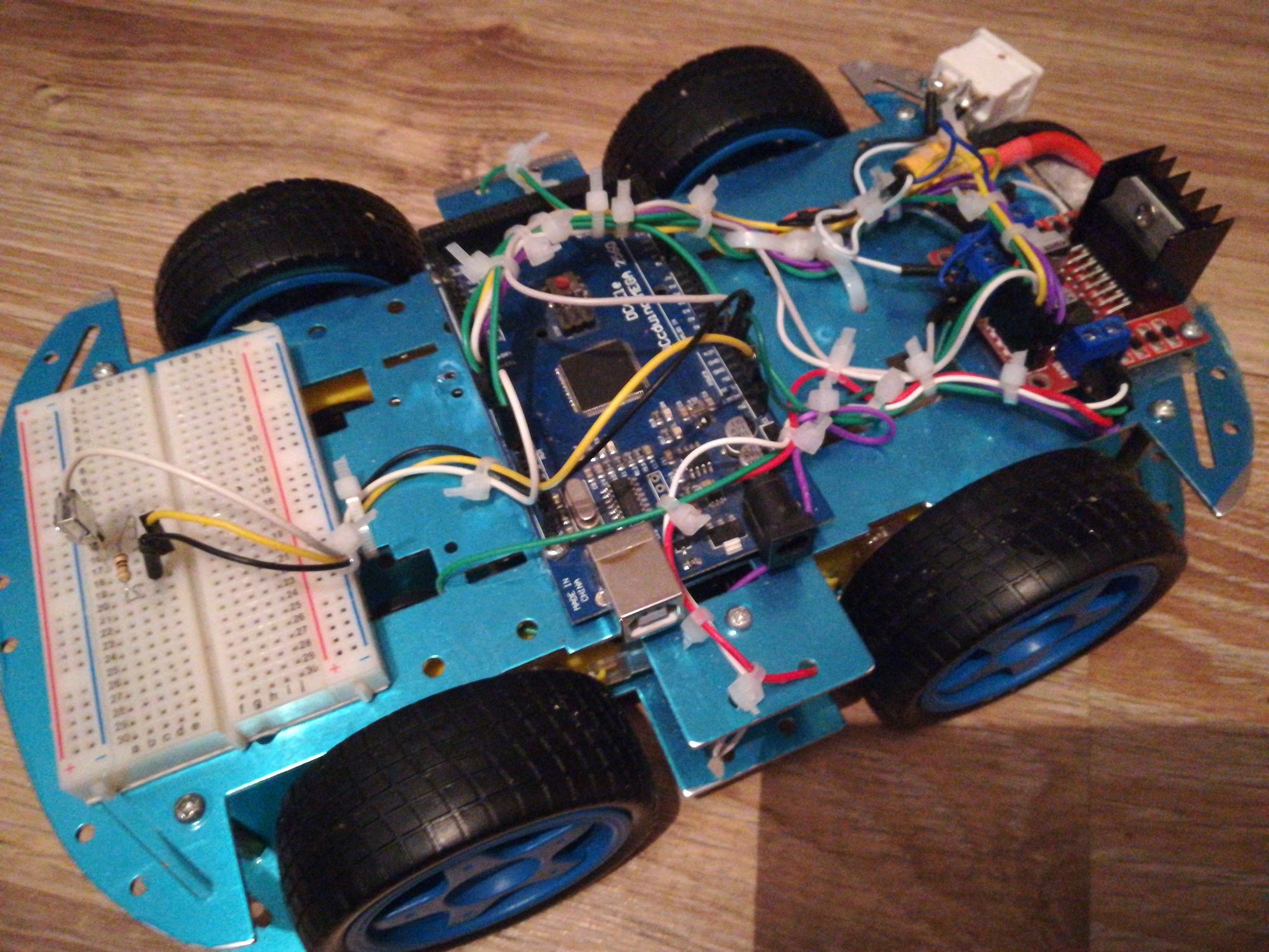

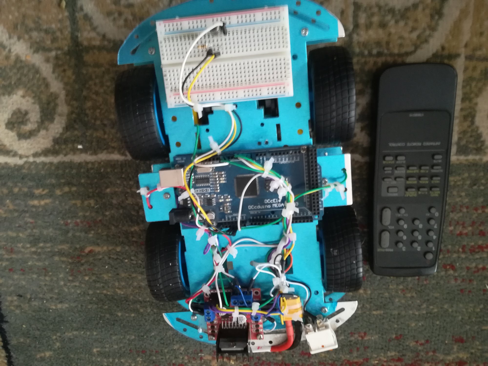

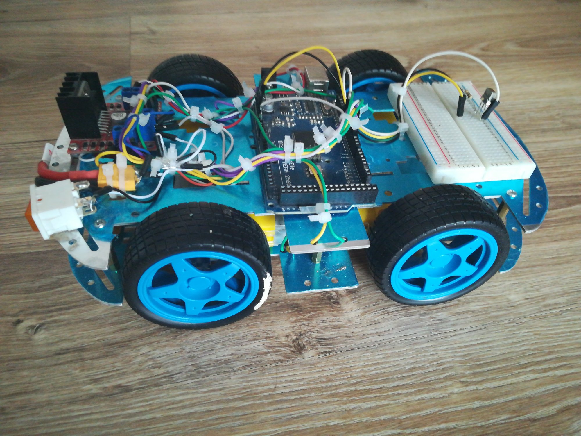

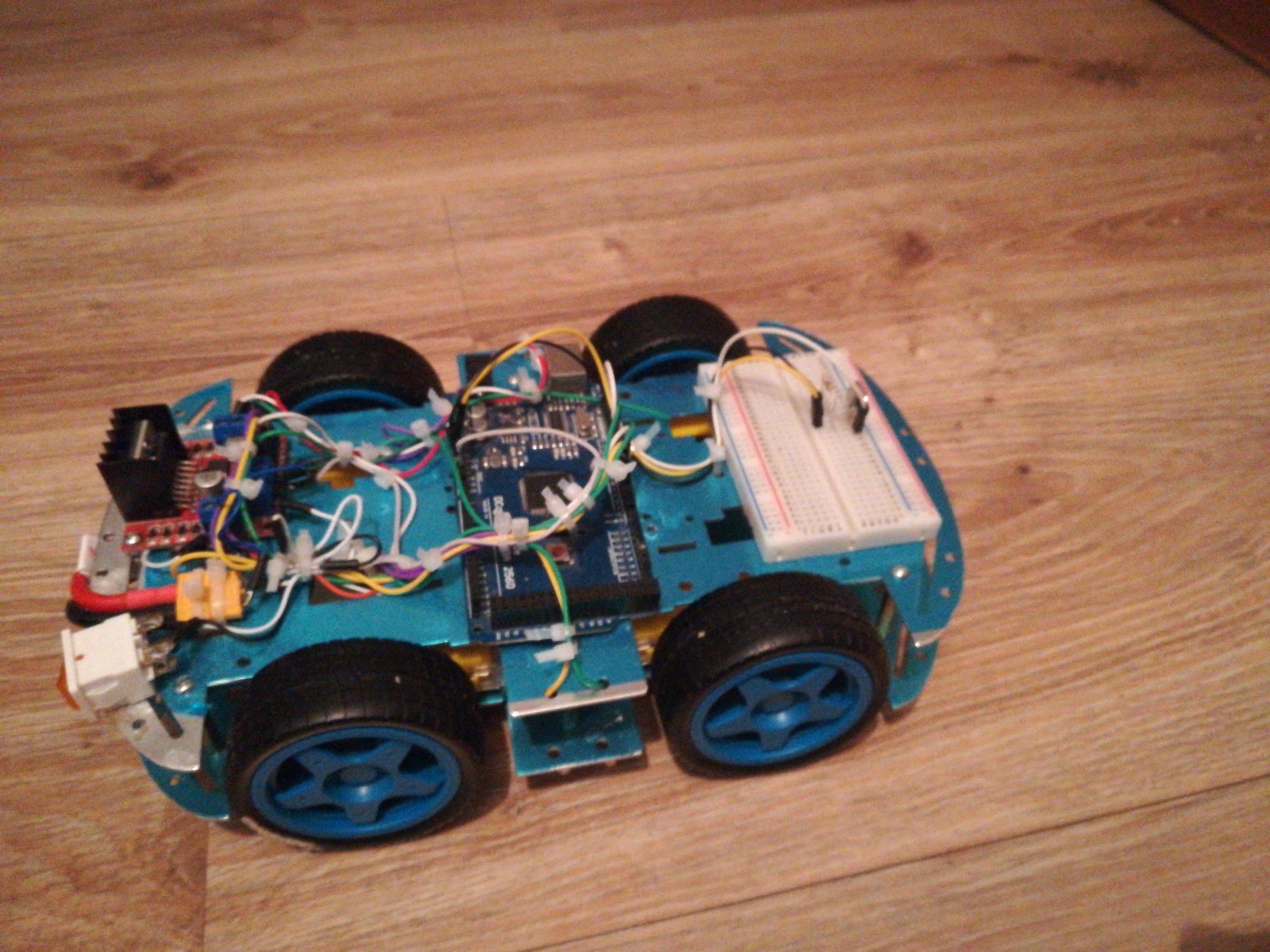

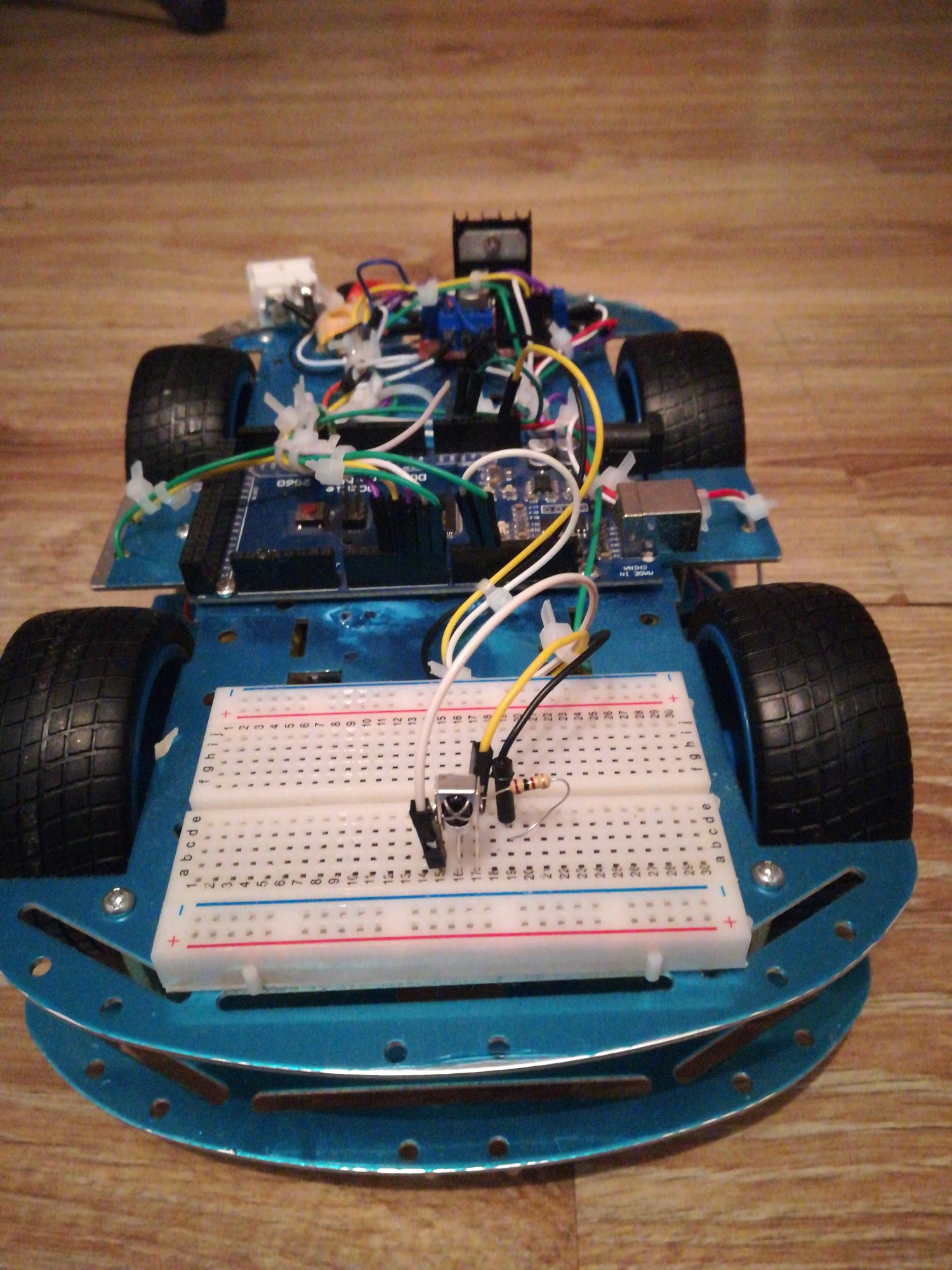

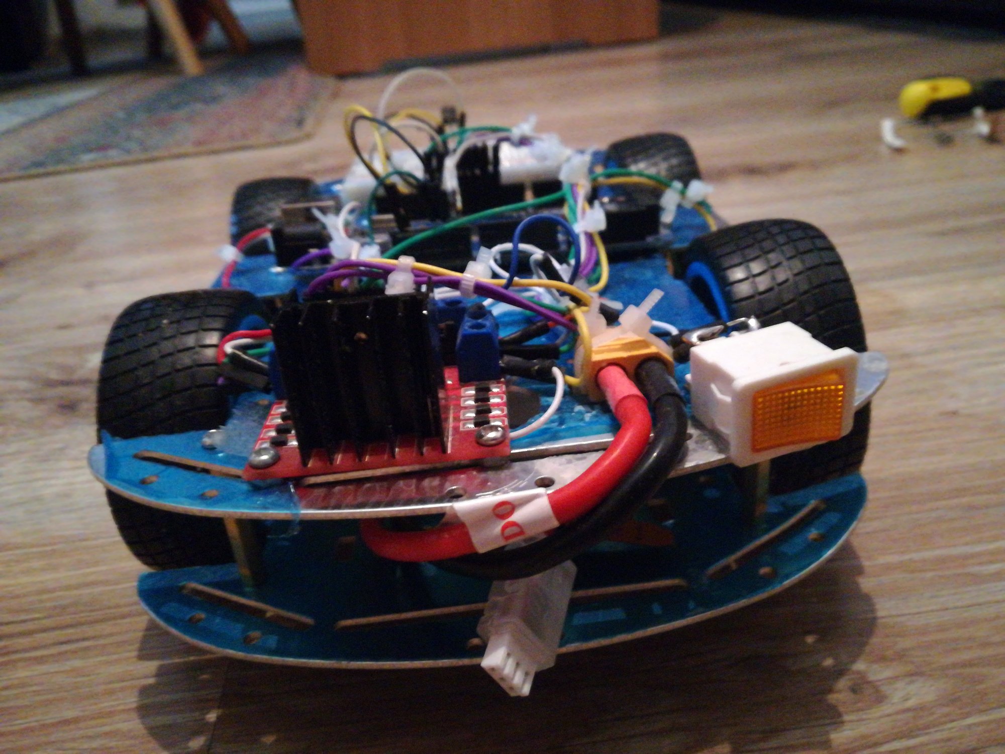

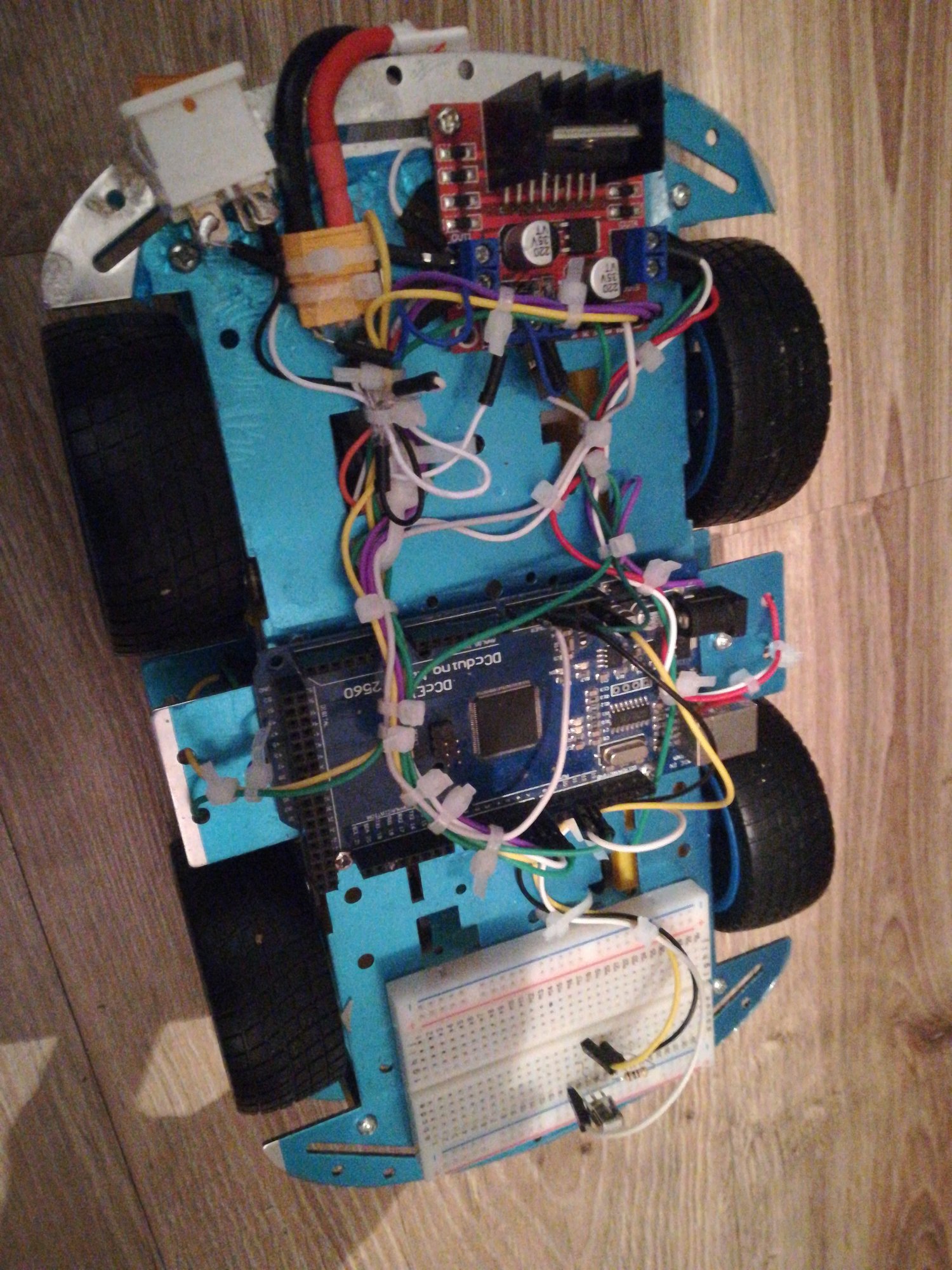

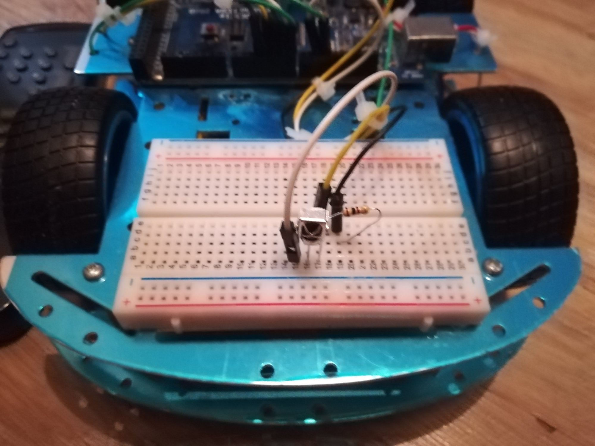

Cześć,
Zamieszczam filmik z działania mojej konstrukcji. Kody z programów znajduja sie ponizej:
