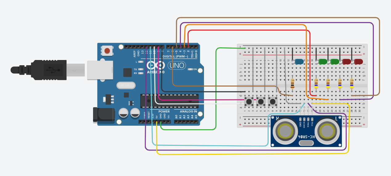

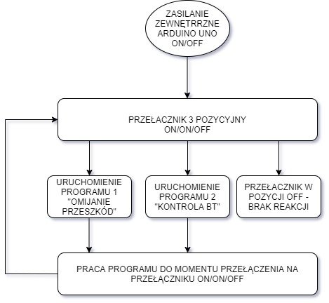

Planuję popełnić robota opartego o dwa programy działania tj. Program_1 (omijanie przeszkód) oraz Program_2 (sterowanie BT). Zależy mi na tym aby mieć możliwość przełączania trybów pracy za pomocą przełącznika ON/OFF/ON zgodnie z poniższym diagramem:
Walczę z tematem od pewnego czasu i mam z nim nie lada problem. Jako absolutny laik w świecie Arduino (od ok 3 tyg.) oraz po konsultacji z @Gieneq postanowiłem założyć ten temat, celem pomocy osobom takim jak ja w ogarnięciu tematu jakim jest wielofunkcyjność programowa i możliwość przełączania programów za pomocą zewnętrznej, fizycznej ingerencji (przycisk/przełącznik). Chciałbym aby ten wątek, przy dobrych wiatrach, stał się swego rodzaju kompendium wiedzy z ww. zagadnienia dla osób mojego pokroju oraz co by nie dręczyli oni doświadczonych Forumowiczów :).

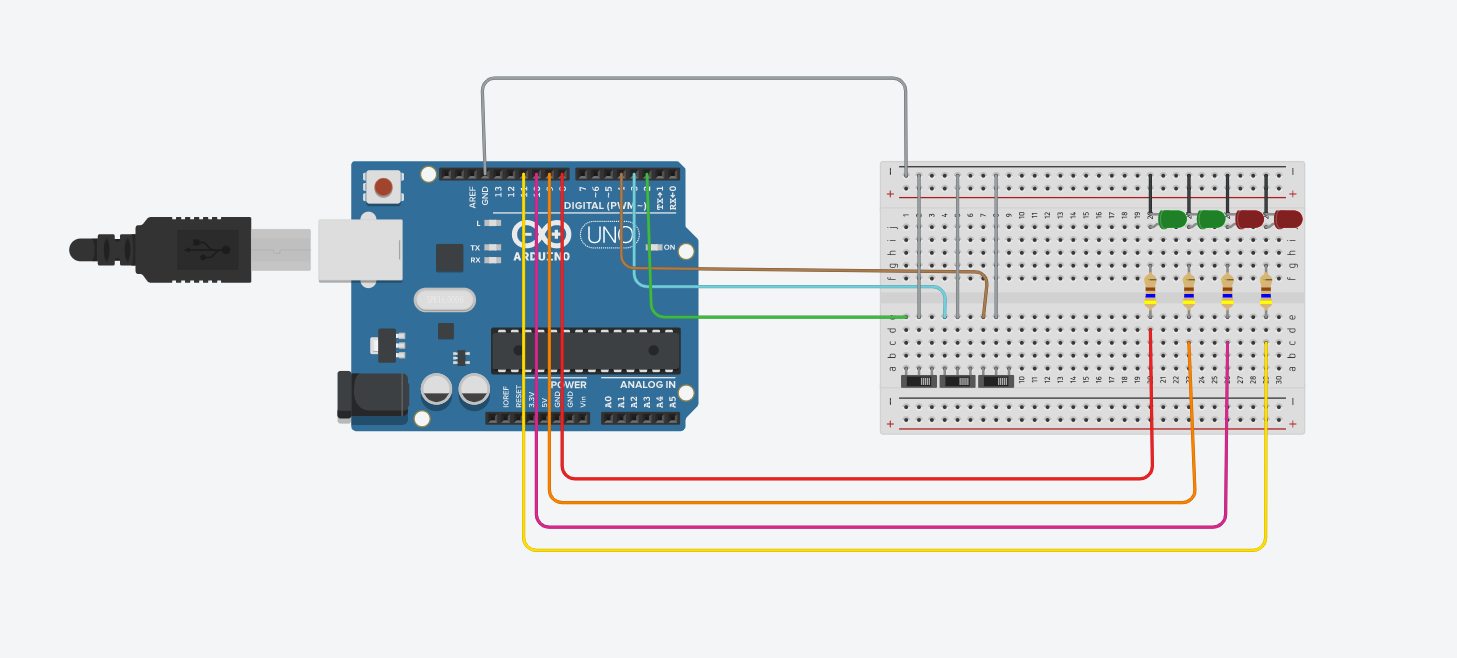

Na początek wziąłem pod lupę prostą sprawę, a mianowicie sterowanie 4 diodami LED.
Gwoli wyjaśnienia. Jeden przełącznik ON/OFF/ON jest symulowany za pomocą 3x przełączników. W zależności od odczytania stanu na każdym z nim diody odpowiednio symulują Program_1 lub Program_2. Stan OFF jest prezentowany przez miganie sekwencyjne wszystkich LEDów.
Kod programu:

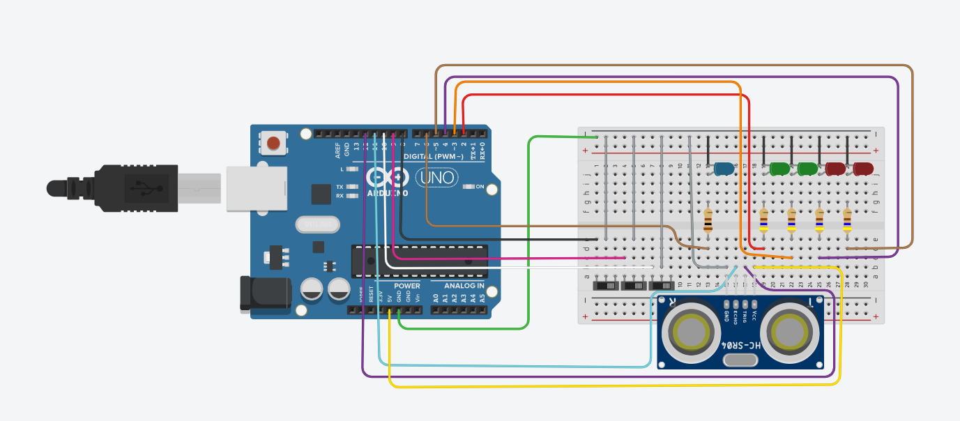

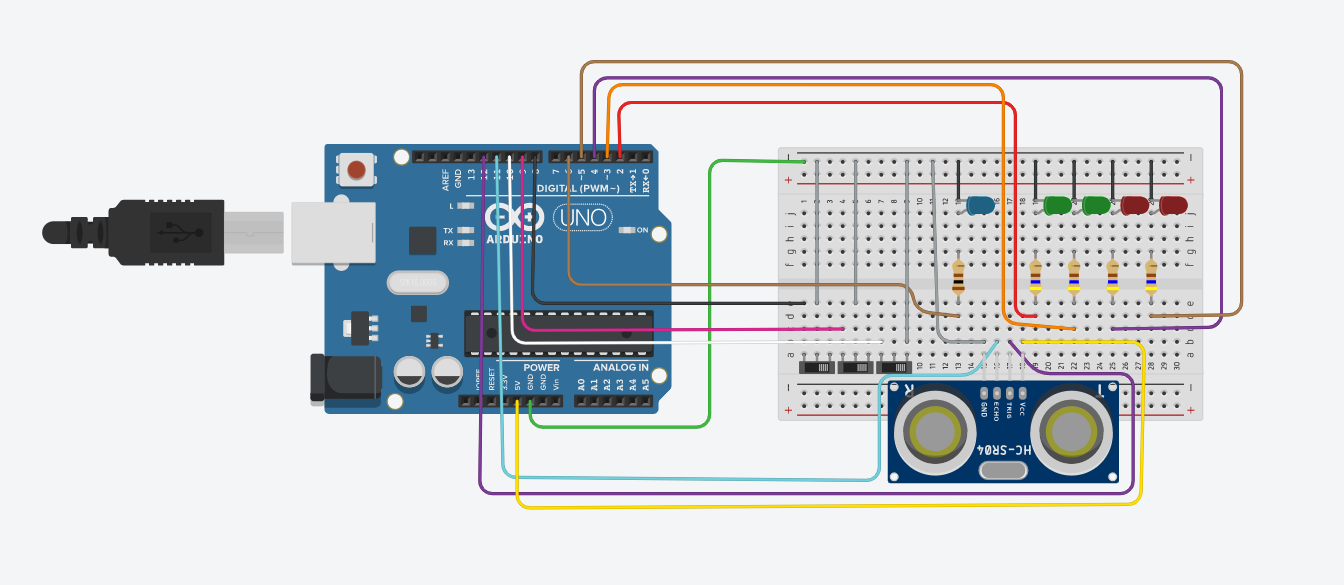

Zachęcony powodzeniem jakże "skomplikowanego" zadania podjąłem próby implementacji rozwiązań j.w. do zmodernizowanego programu, który był tematem zadania 9.3 pracy domowej z Kurs Arduino – #9 – Czujnik odległości HC-SR04.
Zasada działania jest analogiczna do powyższej z tym wyjątkiem, że teraz chcę sterować już funkcją bardziej zaawansowaną niż miganie LEDami.  Program_1 - linijka LED włączana w zależności od odległości obiektu od czujnika HC-SR04. Program_2 - Miganie niebieską diodą LED - symbol pracy programu nr 2.
UWAGA! Na obecną chwilę utknąłem ponieważ nie wiem, w którym miejscu wprowadzić warunki if-else-if-else aby uzyskać efekt analogiczny do powyższego. Kod jest przygotowany do zmian i posiada już zdefiniowane elementy ze schematu (Przycisk_3, LED_5 niebieski).
Kod programu:

Walczę z tematem i staram się rozwijać na tyle na ile pozwala mi czas. Liczę na pomoc szanownego grona doświadczonych Forumowiczów - radźcie 🙂
PS. Docelowo może uda się rozwinąć temat o zastosowanie przycisków typu microswitch, przerwań, tablice zmiennych etc... Na początek jednak prosiłbym o pomoc w trywialnym dla doświadczonych programistów problemie laika.
Cytat

Poprawiony schemat:
Generalnie działa. Przycisk_3 w sumie zbędny do tej symulacji ale zostawiam do dalszej rozbudowy programu.
@farmaceuta Podoba mi się Twoja sugestia z zastosowaniem warunku wielokrotnego wyboru. Program wygląda zdecydowanie zgrabniej. Z chęcią się tego nauczę i przedstawię wynik
Edytowano przez Forseti
Dodany schemat

  delayMicroseconds(2);
  digitalWrite(trigPin, HIGH); //Wejście wyzwalające - sygnał wysoki
  delayMicroseconds(10);
  digitalWrite(trigPin, LOW); //Wejście wyzwalające - sygnał niski
  czas = pulseIn(echoPin, HIGH); //Pomiar gdy na pinie echoPin stan wysoki - w tym przypadku PIN 11
  dystans = czas / 58; //Przelicznik 58 - z DTR producenta. Czas w jakim dźwięk przebywa 1cm w czasie 1 micro sek. - dystans w korelacji ze zmienną long i jej argumentem
  return dystans;
void setup() {
  //Wyprowadzenie przycisków
  pinMode(Przycisk_1, INPUT_PULLUP); //Wejście przycisku 1 w trybie PULLUP
  pinMode(Przycisk_2, INPUT_PULLUP); //Wejście przycisku 2 w trybie PULLUP
  pinMode(Przycisk_3, INPUT_PULLUP); //Wejście przycisku 3 w trybie PULLUP
  //Obsługa czujnika odległości
  Serial.begin(9600); //Ustawienie prędkości transmisji
  pinMode(trigPin, OUTPUT); //Trig jako wyjście - pomiar odległości
  pinMode(echoPin, INPUT); //ECHO jako wejście - odczyt zmierzonej odległości
  //Wyprowadzenia LED
  pinMode(LED_1, OUTPUT); //Wyjście na LED zielona 1
  pinMode(LED_2, OUTPUT); //Wyjście na LED zielona 2
  pinMode(LED_3, OUTPUT); //Wyjście na LED czerwona 1
  pinMode(LED_4, OUTPUT); //Wyjście na LED czerwona 2
  pinMode(LED_5, OUTPUT); //Wyjście na LED niebieska - symulacja programu
  //Ustawienie wyjściowego stanu LED
  digitalWrite(LED_1, LOW); //Stan diody LED1 - wyłączona
  digitalWrite(LED_2, LOW); //Stan diody LED2 - wyłączona
  digitalWrite(LED_3, LOW); //Stan diody LED3 - wyłączona
  digitalWrite(LED_4, LOW); //Stan diody LED4 - wyłączona
  digitalWrite(LED_5, LOW); //Stan diody LED5 - wyłączona
void loop() {
  int stan_1 = digitalRead(Przycisk_1); // Ostatni stan przycisku
  int stan_2 = digitalRead(Przycisk_2); // Ostatni stan przycisku
  int stan_3 = digitalRead(Przycisk_3); // Ostatni stan przycisku
  while (ostatniStan_1 == HIGH && stan_1 == LOW) { //Jeśli przycisk wciśnięty to włącz
    int jakDaleko = zmierzOdleglosc(); //Zmienna - odniesienie do funkcji
    if ((jakDaleko > 30) ) { //Jeżeli odległość jakDaleko > 30cm nic nie rób
      digitalWrite(LED_1, LOW); //Wyłącz LED zielona 1
      digitalWrite(LED_2, LOW); //Wyłącz LED zielona 2
      digitalWrite(LED_3, LOW); //Wyłącz LED czerwona 1
      digitalWrite(LED_4, LOW); //Wyłącz LED czerwona 2
    } else  if ((jakDaleko > 25) ) { //Jeżeli odległość jakDaleko > 25cm
      digitalWrite(LED_1, HIGH); //Włącz LED zielona 1
    } else  if ((jakDaleko > 20) ) {//Jeżeli odległość jakDaleko > 20cm
      digitalWrite(LED_2, HIGH); //Włącz LED zielona 2
    } else  if ((jakDaleko > 15) ) {//Jeżeli odległość jakDaleko > 15cm
      digitalWrite(LED_3, HIGH); //Włącz LED czerwona 1
    } else  if ((jakDaleko > 10) ) { //Jeżeli odległość jakDaleko > 10cm
      digitalWrite(LED_4, HIGH); //Włącz LED czerwona 2
    } else {
      digitalWrite(LED_4, HIGH); //Miganie LED czerwona 2
      digitalWrite(LED_3, HIGH); //Miganie LED czerwona 1
      delay(100);
      digitalWrite(LED_4, LOW); //Miganie LED czerwona 2
      digitalWrite(LED_3, LOW); //Miganie LED czerwona 1
      delay(100);
  } while (ostatniStan_2 == HIGH && stan_2 == LOW) { //Jeśli przycisk 2 jest włączony - Program_2 - odczyt danych przez Monitor portu
    digitalWrite(LED_5, HIGH);//Miganie LED niebieska - sygnalizacja stanu pracy Programu_2
    delay(500);
    delay(500);
    Serial.print(zmierzOdleglosc());
    Serial.println("cm");
    delay(500);
  } while (ostatniStan_3 == HIGH && stan_3 == LOW) { //Jeśli przycisk 3 jest włączony - Program 3- niebieska dioda
    digitalWrite(LED_5, HIGH);//Miganie LED niebieska - symulacja programu
    delay(50);
    delay(50);
  ostatniStan_1 = stan_1; //odczytaj stan przycisku_1
  delay(50); //Opóźnienie na drgania
  ostatniStan_2 = stan_2; //odczytaj stan przycisku_2
  ostatniStan_3 = stan_3; //odczytaj stan przycisku_3

Działać ma tak samo jak do tej pory z tą różnicą, że zamiast przełącznika ON/OFF/ON stosuję microswitche. Przycisk_1 - Program_1, Przycisk_2-Program_2, Przycisk_3-OFF. Zasada działania analogiczna do opisu we wcześniejszych postach.
