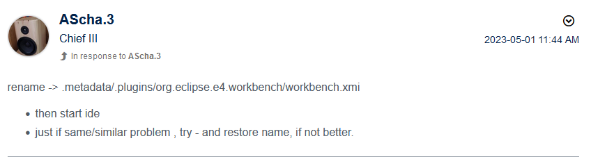

Elvadom Grudzień 10, 2024 Udostępnij Grudzień 10, 2024 (edytowany) Ta treść została wynagrodzona przez moderatora! Elvadom otrzymał odznakę: "Odkrywca (podanie odp. na własne pytanie)" Wracam trochę później niż planowałem, ale są sukcesy Zadanie 2 - działa. Zadanie 3: W funkcji is_button_pressed dodałem taki kod: case 3: if (HAL_GPIO_ReadPin(USER_B_RESET_GPIO_Port, USER_B_RESET_Pin) == GPIO_PIN_RESET){ return true; } else { return false; } A w głównym programie dopisałem to: if (is_button_pressed(3)) { for(int i = 0; i < 10; i++){ led_set(i, false); } led = 10; while(is_button_pressed(3)) {} } Musiałem wpisać led = 10, ponieważ jak ustawiłem ją na 0, po resecie przyciskiem USER_B_RESET, USER_BUTTON2 działał prawidłowo, włączała się ostatnia LED, ale jak najpierw klikałem USER_BUTTON to zaczynał od drugiej diody. Przy ustawieniu tej wartości na 9, po resecie USER_BUTTON2 włączał diodę przedostatnią, za to USER_BUTTON działał prawidłowo. Przy wpisaniu 10 działa zgodnie z założeniem. *Edit: Znowu pojawił mi się ten sam problem ze środowiskiem. To znaczy po wyłączeniu STM32CubeIDE i włączeniu po jakimś czasie brakuje perspektywy CubeMX i nie da się jej włączyć. Rozwiązanie znalazłem TUTAJ [LINK], a konkretnie podziałało według tego. Podobno od którejś wersji jest ten błąd. Edytowano Grudzień 11, 2024 przez Elvadom 1
