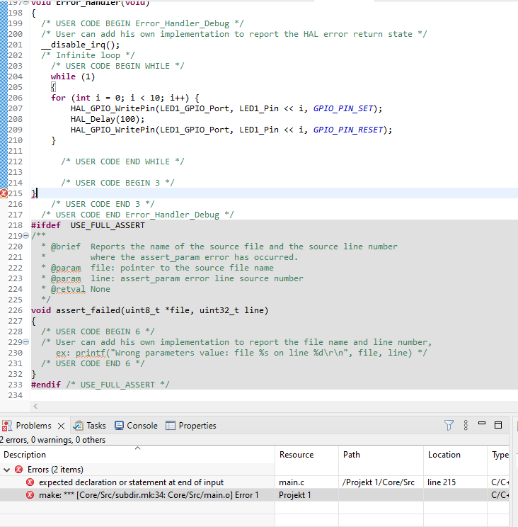

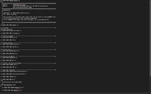

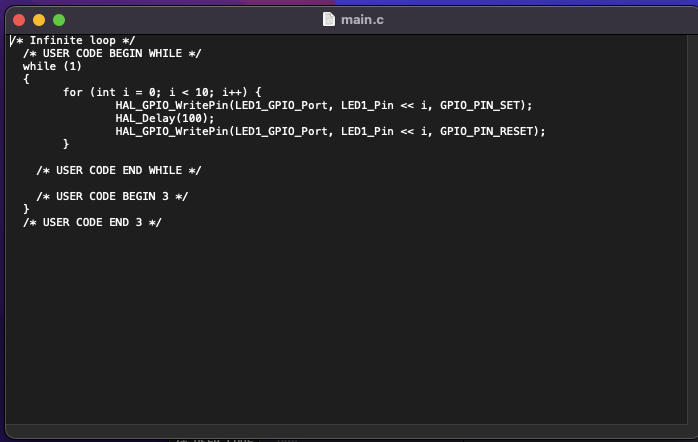

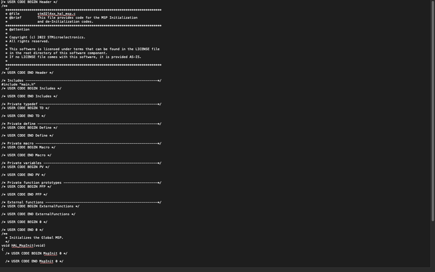

Teraz przejrzałem przesłane przeć Ciebie pliki i tam jest coś dziwnego... dlaczego w main.c masz tylko zawartość while(1) a resztę maina w stm32l4xx hal msp.c?
Czy to mi się coś źle otworzyło?

Na pewno z nawiasami i klamrami wszystko jest ok? Bo nie widzę całego kodu, ale wydaje mi się że masz niezamkniętą klamrę od main(). Może łatwiej by było jakbyś wstawił do posta po prostu zawartość main.c?

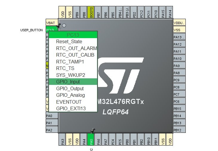

Witam,
jestem nowy na forum. Zacząłem kurs i w programie migającej diody z przyciskiem napotkałem na błąd braku reakcji na przycisk USER
Na czym polega mój problem? Proszę o pomoc.
Edytowano przez Gazbi
Link do komentarza
Share on other sites

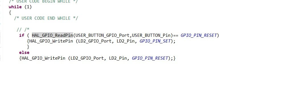

@Gazbi zacznijmy od tego, że na pewno masz tam coś namieszane z komentarzami, kod jest dodany w złym miejscu. Powinno być tak:
/* Infinite loop */
/* USER CODE BEGIN WHILE */
while (1)
    // Sprawdzamy, czy przycisk został naciśnięty
    if (HAL_GPIO_ReadPin(USER_BUTTON_GPIO_Port, USER_BUTTON_Pin) == GPIO_PIN_RESET) {
        // Jeśli tak to włączamy diodę
        HAL_GPIO_WritePin(LD2_GPIO_Port, LD2_Pin, GPIO_PIN_SET);
    } else {
        // A jeśli nie to wyłączamy ją
        HAL_GPIO_WritePin(LD2_GPIO_Port, LD2_Pin, GPIO_PIN_RESET);
/* USER CODE END WHILE */
/* USER CODE BEGIN 3 */
Po drugie, daj znać na czym polega błąd? Ten kod nie jest związany z miganiem diody (a o to zapytałeś).
Link do komentarza
Dziękuję za odpowiedź. Przez miganie rozumiałem zapalanie i gaszenie diody przy wciskaniu przycisku. Świadom, że jestem laikiem, pozwolę sobie na dyskusję. Kod jest w pętli while , więc wydaje mi się, że jest właściwie umieszczony. To są tylko komentarze. Problem w tym, że program nie czyta przycisku USER_BUTTON. Dioda jest stale zgaszona. Sprawdzałem, na pinie PC13  po wciśnięciu przycisku następuje zmiana z 3v3 na 0V. Sterowanie diodą jest właściwe.
Przy zmianie z if (HAL_GPIO_ReadPin(USER_BUTTON_GPIO_Port, USER_BUTTON_Pin) == GPIO_PIN_RESET) na ==GPIO_PIN_SET, dioda stale się pali.
