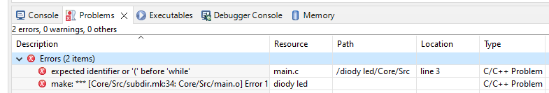

Witam,
zaczałem korzystać z zestawu STM32.
Jednakże po zaprogramowaniu GPIO mam błedy w kodzie.
W załączeniu podsyłam pliki projektu.
Czy mógłby ktoś rzucic okiem na to i wytłumaczyć co jest powodem błędów?
Linijka LED.zip
