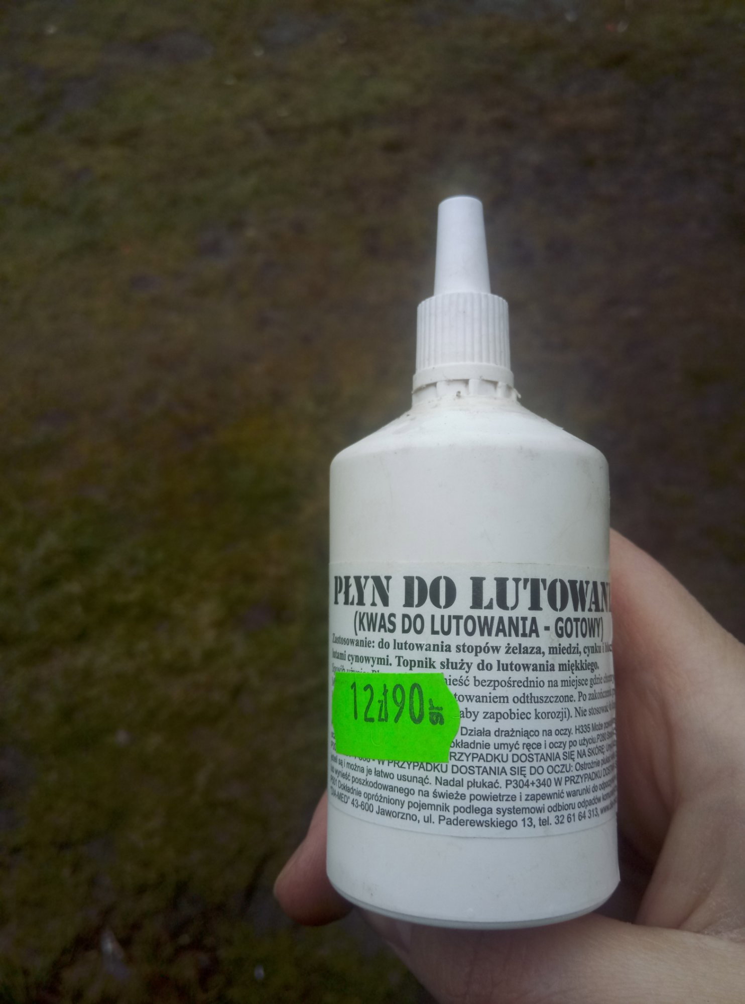

Ja akurat uzywam kwasu do lutowania..zadnych kalafonii, past itp..
Co ty, dekarzem jesteś? xD kwasu to się używało do lutowania rynien ocynkowanych
  • Lubię! 2

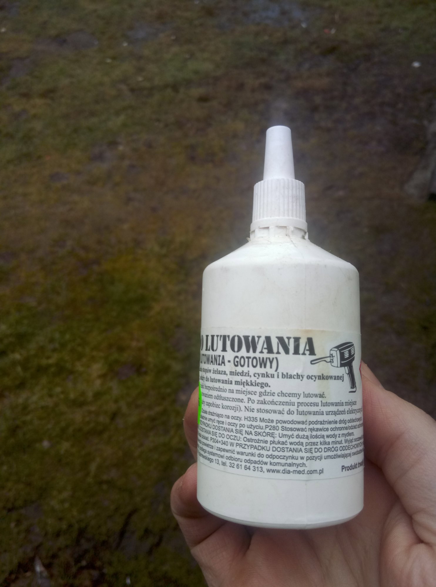

Nie no elegancko sie lutuje przeciez😉 od zawsze tak jakos bylem przyzwyczajony...w kazdym razie na niego nic zgonic sie nie da...az tak zracy nie jest ..😉
A tam piszą że do lutowania elektroniki?
Kup sobie topnik no-clean, albo po prostu rozpuść kalafonię w denaturacie (ze trzy dni trzeba trząchać, ale potem działa idealnie)
I nie zaraz po lutowaniu a przed i w trakcie.
Edytowano przez ethanak
Pisza zeby nie stosowac do lutowania urzadzen elektrycznych...................czemu ja tego wczesniej nie przeczytalem?🤔?...ale i tak sie nie poddaje i mowie wam ze to nie to...😉
