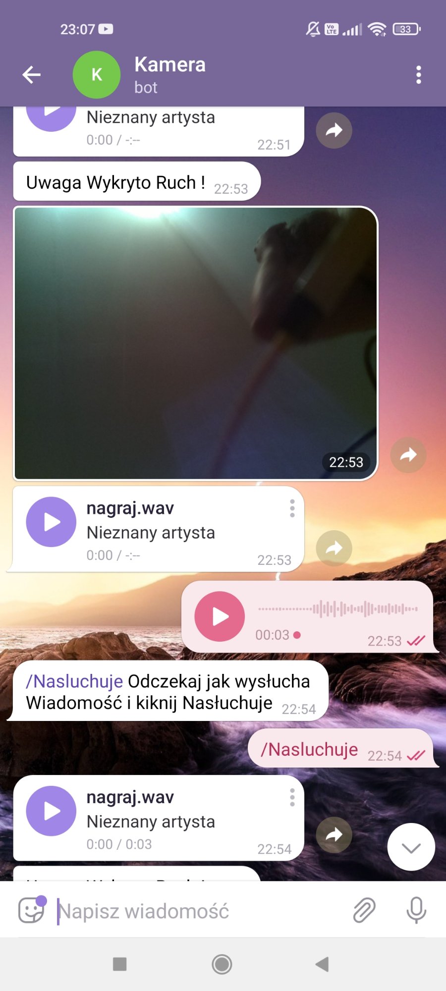

Napisałem coś takiego:
Po wykryciu ruchu włącza się nasłuchiwanie i robi fotkę wysyła na tel za pomocą telegrama fotkę i nagranie głosowe, potem wciskam na Telegramie w apce mikrofon nagrywam i wysyłam wiadomośc, kiedy wiadomośc dotrze na głośnik i zostanie odsłuchana to automatycznie telegram odsyła /Nasluchuje i wtedy klikam /Nasluchuje i po drugiej stronie jak ktoś mówi to się nagrywa i wysyła i ja ponownie odp itp.
Mogę również na żądanie wysłać nasłuchuje lub /Zdjęcie to wtedy leci zdj i nagranie głosowe.
Jeszcze będzie dopisany tryb pomocy wtedy telegram odp co dana komenda wykonuje

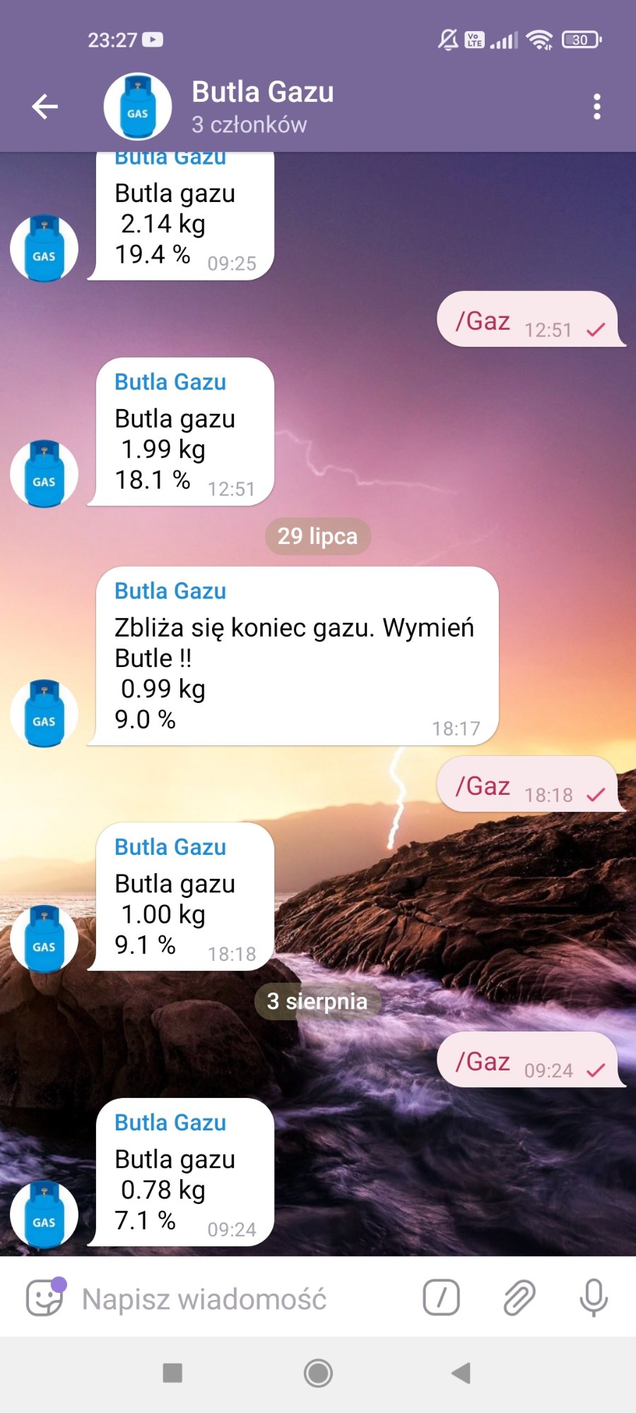

Polecam ją w domu na Telegramie wszystko mam na płytkach  Esp32 nawet jak mysz by się wyślizgnęła to powiadomienie albo temp czy odpytywanie układów bateryjnych po RF jaką mają baterie jest masa tego o różnym zastosowaniu😁
Ostatnio zrobilemtakie coś taki off topic
Jak pełna butla powiadomienie że pełna butla jak 50% gazu to powiadomienie
Jak koniec gazu to powiadomienie i jeszcze na głośnik w domu który też obsługuje różne zdarzenia zalaniu wody itp.
Nawet w samochodzie jak spadnie napięcie Aku to też wiem czy zima odpalę 😁😁😁 opartego lore która z 5km wysyła ale tak daleko auta nie parkuje🤪
