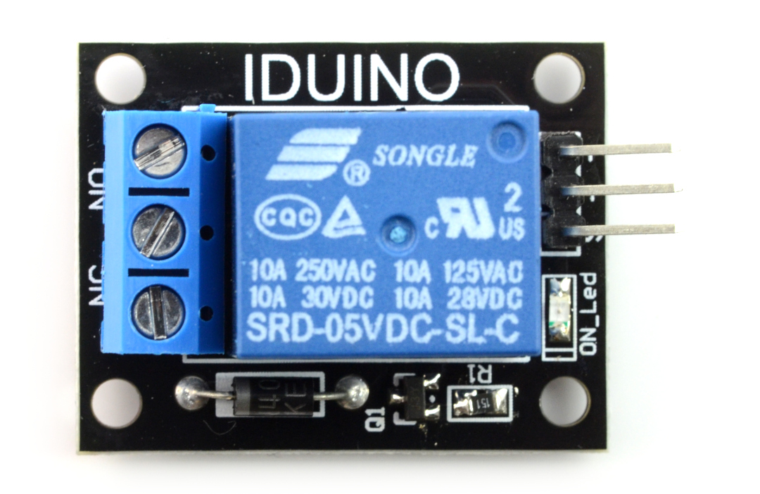

Czyli natężenie to 7W / 240V = 0.03A, MOSFET zasilanie zewnętrzne może mieć max 24V, więc taki przekaźnik (akurat mam go w domu) prądowo i napięciowo jest ok aby sterować matą, chyba że proponujecie inne rozwiązanie?
Hej, nie jestem pewien czy dobrze myślę jak podłączyć zasilanie do tego przekaźnika
Domyślam się że masy mają być połączone i podłączone do środkowego złącza ARC. Pod NO (domyślnie rozłączone) zrobił bym wyjście do maty grzejącej, a pod NC zrobił wejście 230V i wtedy jak dam stan wysoki ze sterownika to 230V powinno płynać na wyjściu NO, dobrze to rozkminiłem?
Informacja ze strony którą podałeś:
Podłączenie modułu
Moduł posiada trzy wyprowadzenia wejściowe S, +, -. Aby układ pracował poprawnie należy podłączyć zasilanie 5 V do pinu "+", masę "-" oraz sygnał wejściowy S. Wyprowadzenia wyjściowe oznaczone są jako NO - domyślnie odłączone, NC - domyślnie podłączone z COM. Podanie stanu wysokiego na pin S przełącza styki przekaźnika i tworzy połączenie pomiędzy COM i NO rozłączając COM z NC.

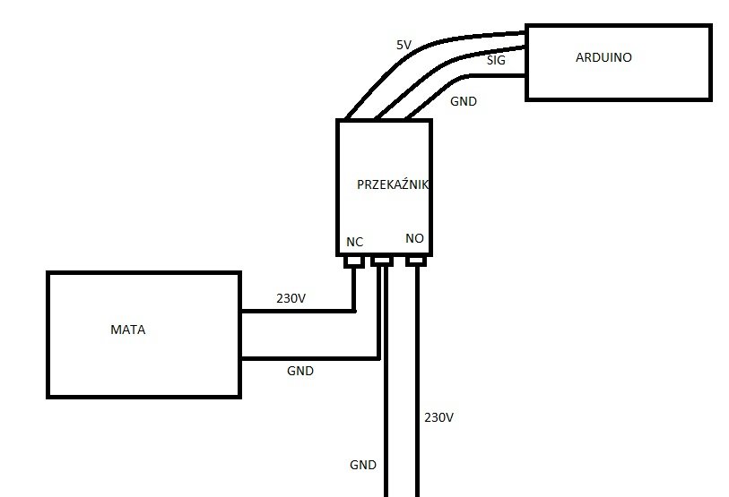

Napisałeś masy - co masz dokładnie na myśli pisząc masy w liczbie mnogiej i że mają być połączone? Jak bawisz się 230V to proszę bodź precyzyjny, bo tu błąd grozi utratą życia...

EDIT 2:
Żeby nie było wątpliwości. Masę układu sterującego podpinasz do - i tylko tam. Pod NO podpinasz przewód fazowy 230V, a pod COM przewód zerowy 230V. Wysokie napięcie z jednej strony, a część sterująca z drugiej strony. W ten sposób przekaźnik zapewnia separację galwaniczną, aby 230V nie mogło pojawić się na module sterującym. Ponadto pamiętaj aby przekaźnik obudować. Bawiąc się 230V musisz stawiać bezpieczeństwo na pierwszym miejscu! Żadnych pająków, luźnych kabli, itd.
I po załączeniu przekaźnika masz piękne zwarcie.
Kurcze racja... Ale nie może kolega łączyć mas.
@ethanak oczywiście ma rację. Pod COM podłączasz jeden z przewodów grzałki a pod NO fazę. Przewód zerowy do grzałki podpinasz na stałe.

@pmochocki czyli w ten sposób?
Mam parę wątpliwości:
  1. @pmochocki chyba miałeś na myśli że masa idzie bezpośrednio do maty?
  2. chciałbym aby mata była domyślnie wyłączona, nie powienienem jej zasilania podpiąć do NO bo: "Wyprowadzenia wyjściowe oznaczone są jako NO - domyślnie odłączone..." ?
  3. są wyjścia do arduino +, -, sygnał, jest NC i NO wyjście ale totalnie nie rozumiem co to jest COM w opisie tego podzespołu?
ps. nic nie będzie luźno, mam na to specjalne pudełeczko.
Czy zadałeś sobie trudu przeczytania artykułu o przekaźniku? Wązpię.
Przekaźnik łączy COM i NC jeśli jest wyłączony, łączy COM i NO jeśli jest włączony. Żadnej masy tam nie podłączasz, to jest część wysokonapięciowa odizolowana od Arduino i całej elektroniki. Kabelki łączysz tak:
Mata 1 - NO
Mata2 - 230V zero
COM - 230V faza
