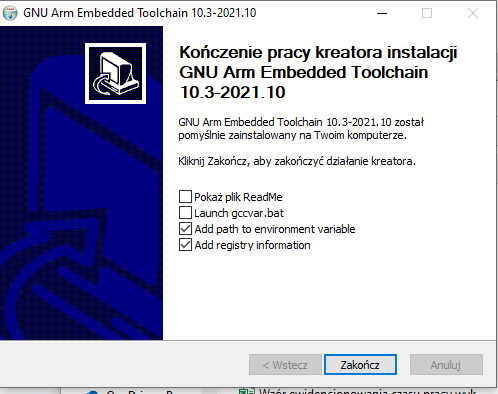

Nie mam bladego pojęcia dlaczego działało wszystko normalnie na laptopie. Rozwiązaniem problemu stało się zainstalowanie GNU Arm Embedded Toolchain z takim ustawieniem opcji na samym końcu z czego najważniejsza jest opcja z environment variable
