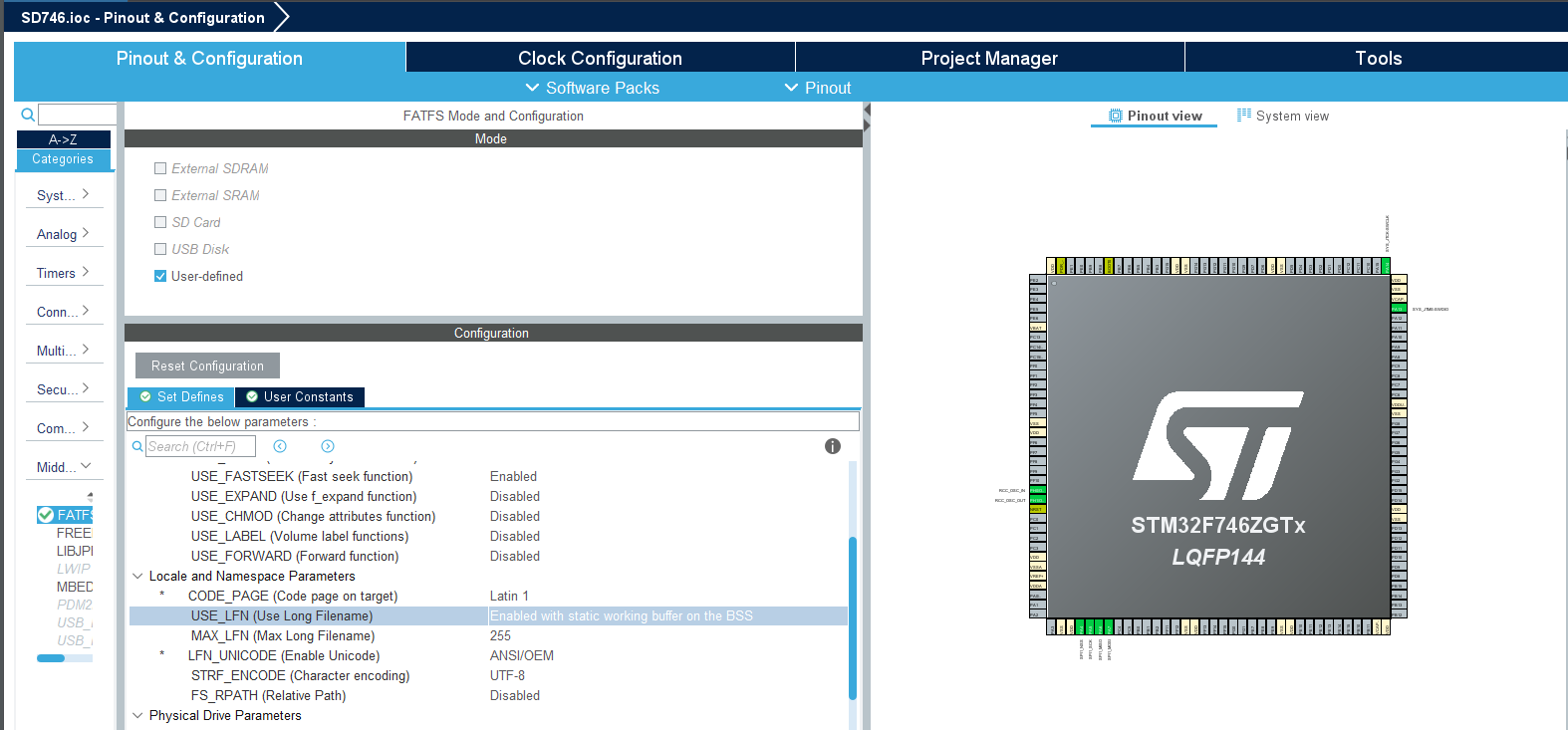

Jeśli płyta nucleo stm32f746GZ to u mnie po skonfigurowaniu i wygenerowaniu kodu i pierwszej kompilacji  błędów nie ma.Nie dodałem bibliotek ani kodu w main.
   text       data        bss        dec        hex    filename
   7040         40       1688       8768       2240    SD746.elf
Finished building: default.size.stdout
 Finished building: SD746.list
23:01:57 Build Finished. 0 errors, 0 warnings. (took 5s.413ms)
Najlepiej stwórz nowy projekt i tylko pod kjartę SD.Czsami coś jest nie tak z STM32cubeide.Miałem ze dwa razy taką sytuację . Odinstalowałem i zainstalowałem na nawo i było oraz jest ok.
