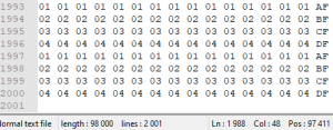

W czasie 1 sekundy przesyłam dokładnie 32000 bajtów (2000 linie po 16 bajtów). W tym czasie nie wykonują się (jawnie) żadne inne operacje. Dziwi mnie to, bo baudrate mam teraz 115200 bits/s. Ja ma się jedno do drugiego? 115200 bps to inaczej 14400 Bps, tak? Czy niekoniecznie?
W załączniku fragment danych zapisanych z terminala CoolTerm.
Pomimo że w przerwaniu zliczam do 500, to przesył danych odbywa się dłużej niż 1 sekundę. Nie wiem, czy gdzieś w buforze się zapisuje i przesyła dane aż do opróżnienia bufora (to jest dla mnie OK), czy jednak program działa dłużej niż sekundę (to już nie jest OK).Zrzut ekranu 2022-11-10 220102.png

115200bps to jakieś 11520 B/s, więc przesłanie 32000 bajtów zajmie co najmniej 2778 ms. To chyba się zgadza.
Zrobiłem Edit 2. Faktycznie wszystko pasuje, ale jednak zwykły HAL_UART_Transmit() mnie "oszukuje".
