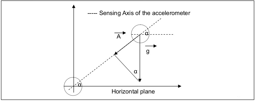

We wcześniejszym wątku napisałeś,że urządzenie ma służyć do pomiaru drgań.Drgania występują wszędzie w gazach,płynach i ciałach stałych.W istocie swej drgania to nic innego jak fale mechaniczne.Załóżmy,że badanym obiektem jest ciało stałe a badane drgania to fale poprzeczne(tylko takie możesz pomierzyć tymi czujnikami).W swoim urządzeniu postanowiłeś użyć do obsługi czujników czterech akcelerometrów oraz płytę z procesorem stm32F746GZ. Przyjrzyjmy się możliwościom akcelerometrów. Transmisja odbywa się poprzez I2C lub SPI. Zasięg czyli odstęp czujnik -procesor to co najwyżej kilka metrów(pojemność linii nie może przekroczyć 400pF) .Akcelerometr 9250 jest 9-osiowym urządzeniem a tak naprawdę jest 6-osiowym bo wartości trzech osi gyro są wyliczane przez wewnętrzny procesor czujnika zgodnie ze wzorem
                                                                                                       α= arcsin(A/g)
gdzie                                                                                            A=g x sin(α)
A = zmierzone przyspieszenie
g = wektor grawitacji Ziemi
Stąd wniosek ,że nie ma potrzeby przesyłania gyro bo można otrzymać te wielkości w arkuszu kalkulacyjnym,który zapewne stworzysz .Czyli zamiast 18 bajtów na czujnik przesyłasz 12 bajtów na czujnik. Zyskujesz 1/3 czasu w stosunku do pierwotnego rozwiązania.Osobnym zagadnieniem jest odczyt z magnetometru. Czy na pewno jest konieczny skoro badasz drgania?Te drgania to nie są jakieś centymetry,metry tylko dziesiętne części milimetra,co najwyżej ok. milimetra ale wtedy konstrukcja nie nadaje się do użytku. Materiał z którego wykonany jest element szybko się zmęczy i konstrukcja ulegnie zniszczeniu. Wątpię w to,że pole magnetyczne zmieni się drastycznie po przesunięciu o co najwyżej (!) milimetr.Co to oznacza? Oznacza to,że najprawdopodobniej nie ma potrzeby pomiaru pola magnetycznego.
Podłączenie do jednej linii dwóch czujników skutkuje tym,że za każdym razem gdy chcesz odczytać dane pochodzące z akcelerometru musisz nawiązać połączenie . Dwa czujniki dwa adresy a to znowu strata czasu na łączenie. Jak widać tracisz dużo czasu na niepotrzebne operacje. Nie lepiej zastosować cztery linie I2C?Przecież masz możliwości. Program do zapisu danych musi być jak najkrótszy bo czasu masz naprawdę niewiele- u mnie 19 linijek w tym jakieś niezbędne obliczenia i odczyt z innych czujników niepowiązanych z akcelerometrem. U mnie zapis na kartę w pierwotnej wersji był co 1ms i kontroler się wyrabiał. Z drugiej strony ludzie nieźle znający się na statystykach powiedzieli,że nie muszą być aż tak gęste pomiary proponując pomiary co 10ms a stanęło na pomiarach co 5ms czyli 200 odczytów/sek.Przy pomiarach drgań nieuchronne jest przesuwanie czujników wzdłuż elementu drgającego bo można ustawić czujnik w takim miejscu gdzie jest węzeł a to oznacza,że w tym miejscu nie ma drgań. Ty w tych pomiarach zapewne będziesz szukał węzłów i strzałek co pozwoli znaleźć częstotliwości z jaką wibruje element i amplitudę drgań oraz częstotliwości rezonansowe,harmoniczne w których to stanach powstaje fala stojąca,która jest bardzo groźna dla badanego obiektu. Osobnym problemem jest zasilanie z czego trzeba sobie zdać sprawę. Ponieważ zapis jest na kartę SD to, to sugeruje,że urządzenie będzie zasilane z baterii.Trzeba uważać by nie przekroczyć dopuszczalnych napięć. Najlepiej całość zasilić z 5V to znaczy płytę STM,akcelerometr i adapter mikrokarty SD. Zwracam uwagę na to,że w karcie katalogowej akcelerometru jest zdanie mówiące o tym,że lutowanie ma być takie by nie powstały naprężenia na płytce bo to może powodować błędy odczytu.I jeszcze jedno- doradzono mi by dobrze przetestować kartę pomiarową. Włączasz urządzenie na 24 godziny a po upływie czasu sprawdzasz co się zapisało na karcie. W moim przypadku było to ok.2GB danych.Jest co przetwarzać na dużej jednostce obliczeniowej. Widzę,że dałeś radę z f_lseek() ale program powinien wyglądać nieco inaczej na co zwrócił uwagę matsobdev.
Edytowano przez szymonw

Jesteś pewny, że w MPU9250 nie ma fizycznego żyroskopu???
Wg mnie tymi wzorami można wyliczyć pochylenie względem płaszczyzny ziemi, a nie prędkości kątowe.
Akcelerometr i żyroskop mierzą wielkości fizyczne o innym charakterze. Żyroskop mierzy prędkość kątową, obliczanie kąta arkusem nie otrzymamy tego co z żyroskopu. Akcelerometr i żyroskop siebie uzupełniają. Gołym akcelerometrem ciężko by zmierzyć np. kąt nachylenia pojazdu (używając zależności z rysunku)  względem poziomu w ruchu - by latało na wszystkie strony podczas hamowania, przyspieszania.
