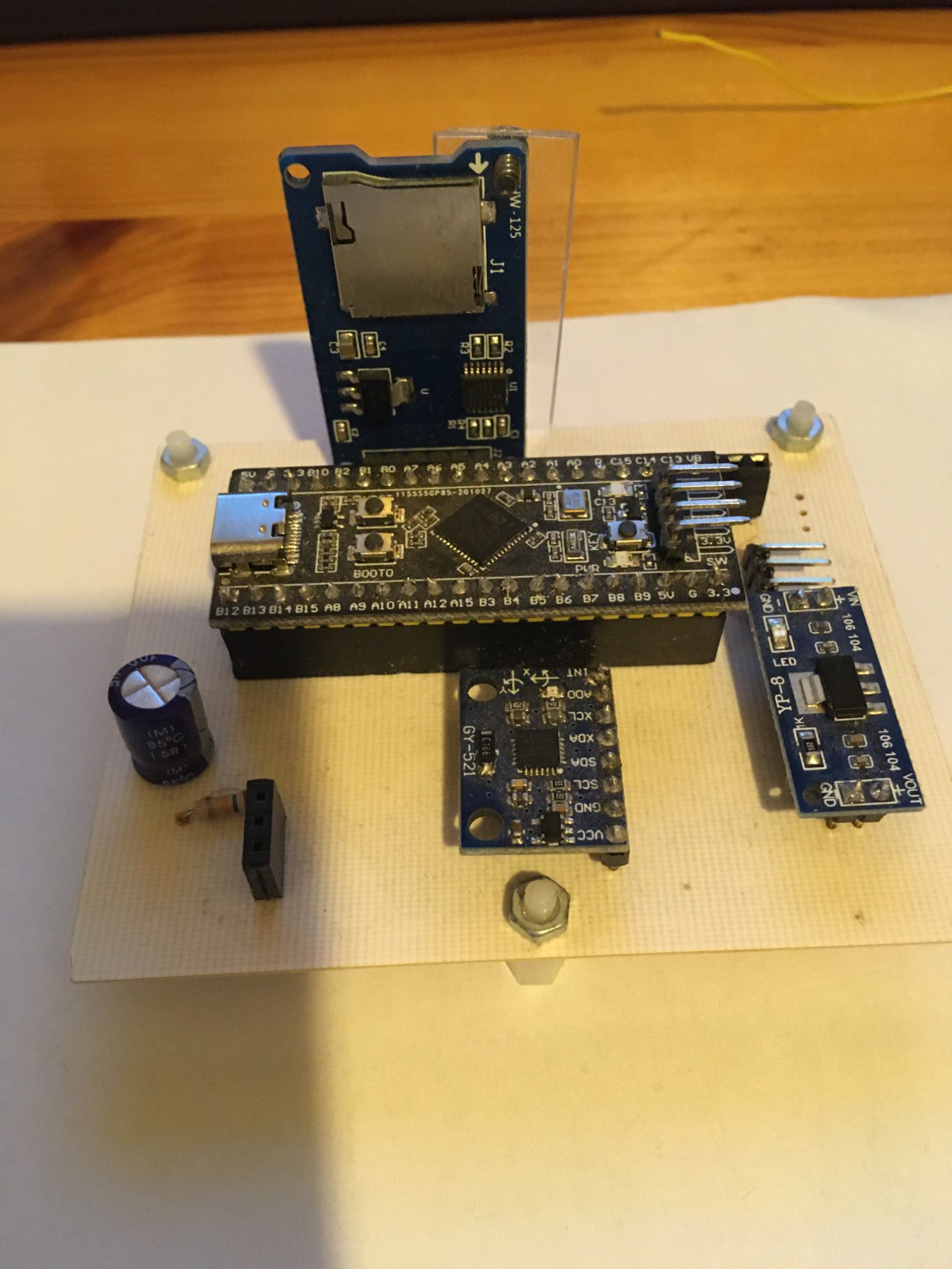

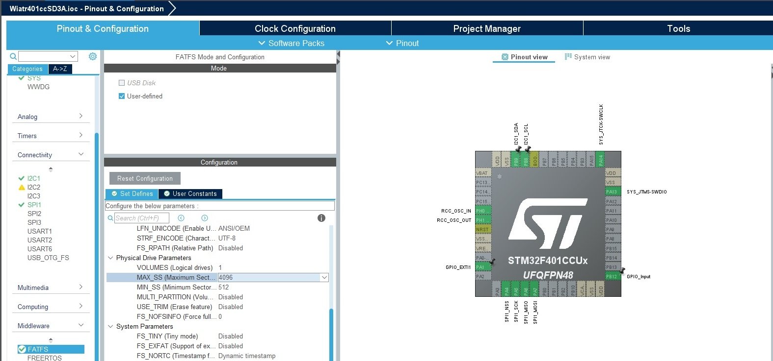

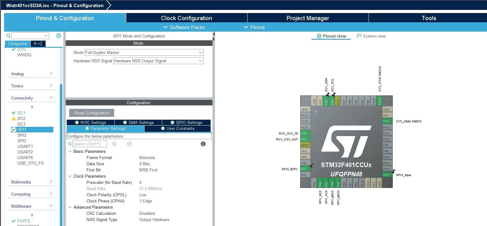

No dobrze.Widzę,że utknąłeś i nie ruszysz z miejsca.Zobacz jak to jest u mnie .Pierwsze zdjęcie pokazuje cały moduł.Najważniejsze abyś miał porządny MicroSD Card Adapter taki co to jest do kupienia za 3,5zł.Dlaczego to takie ważne  bo musisz mieć pewność jeśli idzie o  połączenia.Na drugim zdjęciu widzisz konfigurację  SPI i tu zaznaczamy tak jak widać na zdjęciu.Szybkość transmisji  u mnie jest ustawiona jest na 21MHz i aby to zmienić trzeba kliknąć w  liczbę po prawej stronie prescalera. Na trzecim konfigurację FATFS w którym jak widzisz jest podświetlony Max SS(Sect...) zmieniamy na 4096.Po prawej stronie ioc jest procesor i zaznaczone wybrane piny w projekcie.SCK.MISO,MOSI są oczywiste natomiast jakoś tak jest,że nikt nie przykłada się do pinu NSS czyli do CS na adapterze.Jest to główna przyczyna,że na karcie się nie zapisuje.Przed wygenerowaniem kodu w zakładce Menager project->code generator  odznaczamy  generate periheral initialization...  Biblioteki do obsługi karty SD w  znajdziesz na stronie https://www.micropeta.com/video29

To pierwszy projekt, w którym widzę, by ktoś ustawiał Hardware NSS Output Signal. A widziałem ich już naprawdę sporo... Zwykle ludzie ustawiają po prostu jakiś pin jako GPIO_Output i do niego podłączają CS. Nie wiem, czy to robi różnicę, ale zrobię po Twojemu.
Dzięki za pomoc, zaraz go sprawdzę na swoim F7. Moduł SD mam identyczny.
