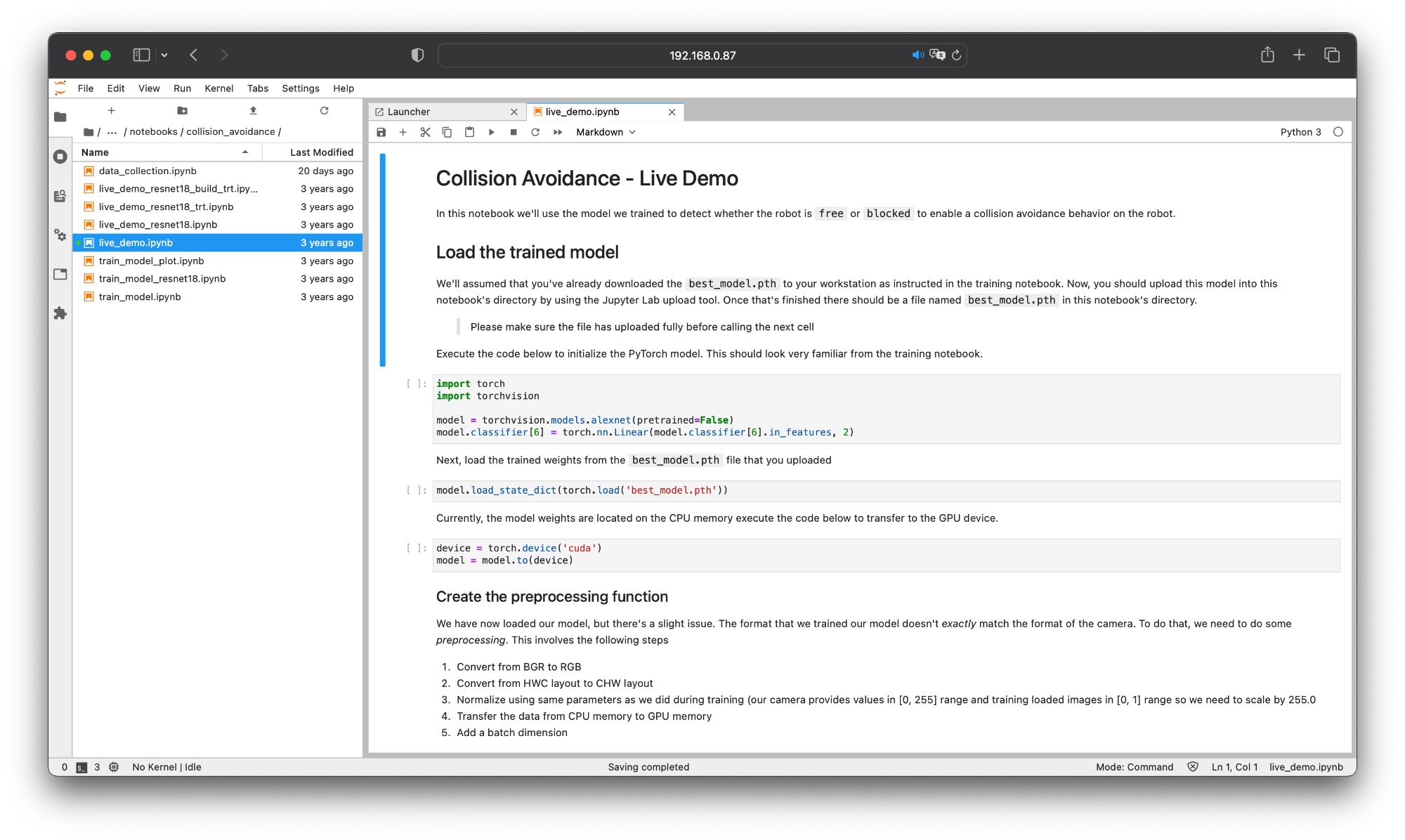

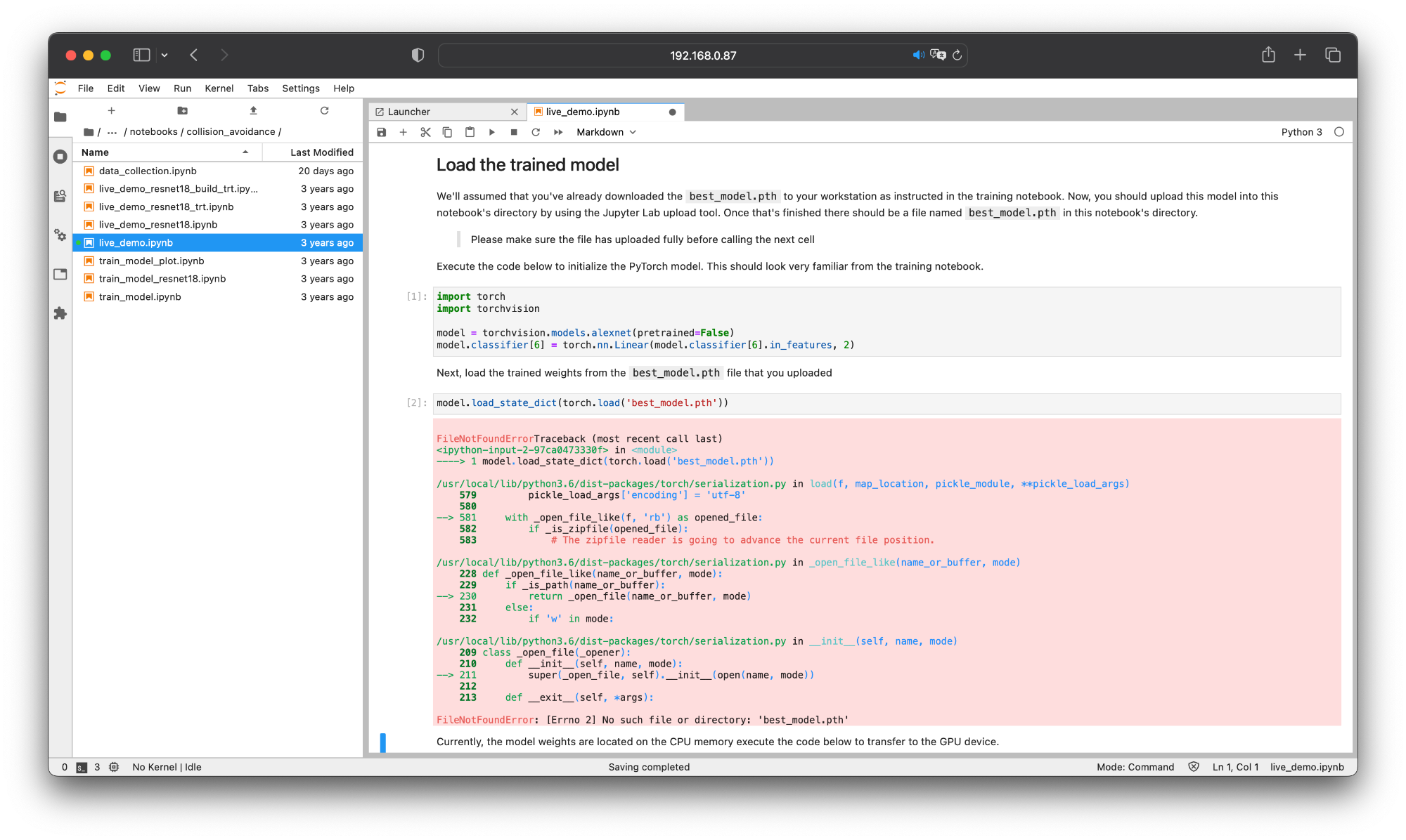

Obraz systemowy zawiera przykład od nazwie "Collision Avoidance"
Niestety, przy próbie uruchomienia pojawia się błąd związany z brakiem pliku:
Plik "best_model.pth" zawiera wytrenowaną sieć. Przykładowy plik można pobrać z internetu, ma ponad 200MB, ale co najważniejsze - niekoniecznie będzie dopasowany do naszego środowiska. Więc najlepszym rozwiązaniem jest wytrenowanie sieci samemu.

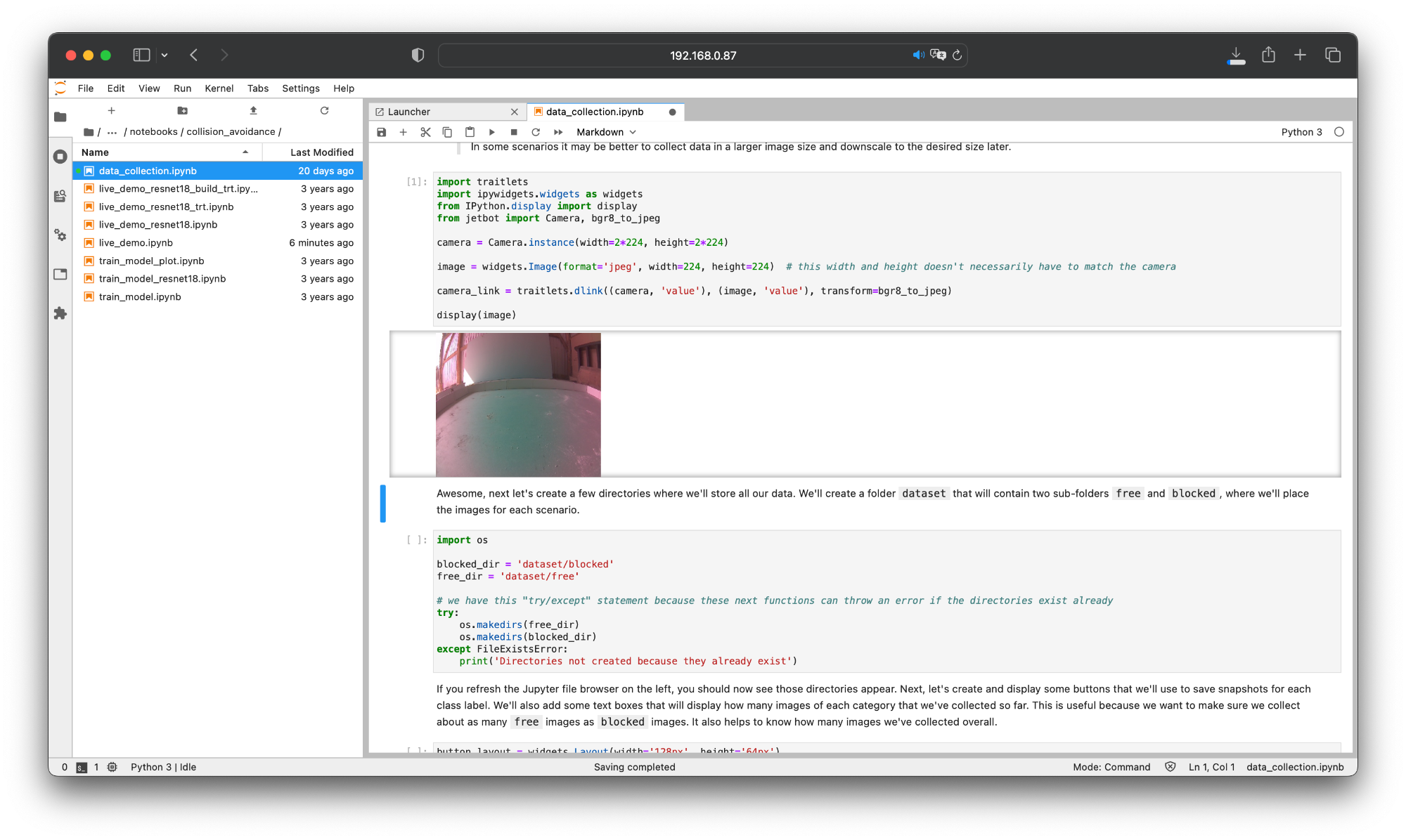

Do zbierania danych możemy wykorzystać przykładowy notebook "data_collection.ipynb":

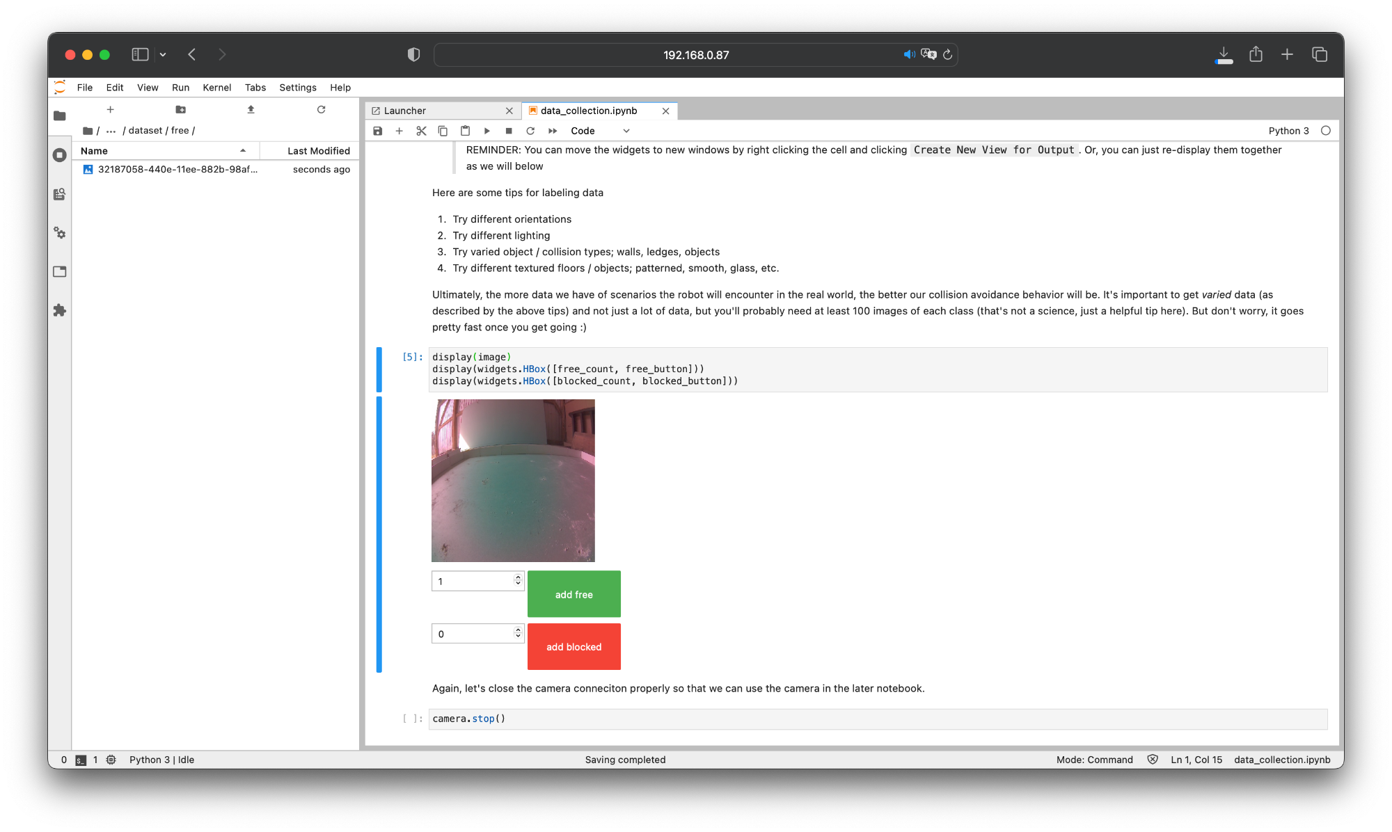

Dalsza część przykładu dostarcza wygodny interfejs, w którym do zrobienia zdjęcia wystarczy nacisnąć przycisk "add free" lub "add blocked":

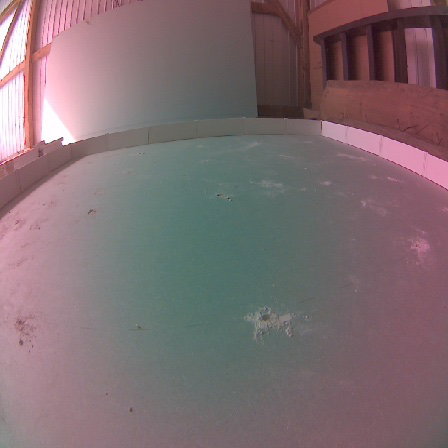

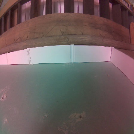

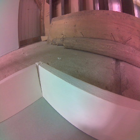

Zdjęcia są automatycznie zapisywane w odpowiednich katalogach na karcie sd. Zbieranie danych zajmuje sporo czasu, ja na początek przygotowałem nieco ponad 100 zdjęć wolnej trasy:
0afa1700-440f-11ee-882b-98af65469605.thumb.jpg.d959c9c442b62be7352cd41a45399b37.jpg2f83e65a-440f-11ee-882b-98af65469605.thumb.jpg.eac203c12b59bf93b79e78aa4beb8890.jpg7c3a2f9a-440f-11ee-882b-98af65469605.thumb.jpg.832d115c197e3cd07af12787c184048f.jpg

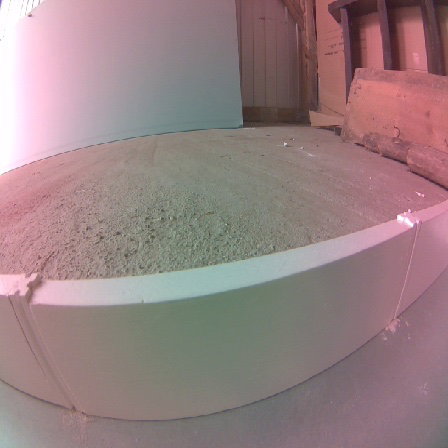

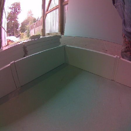

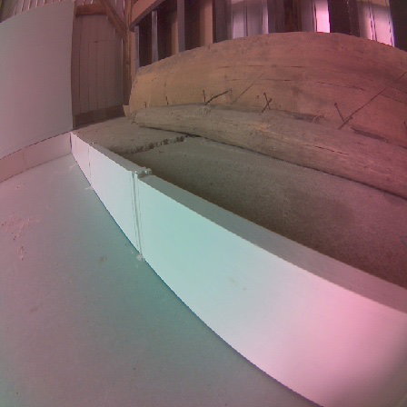

Oraz 100 zdjęć trasy zablokowanej:
0b6d3842-4410-11ee-882b-98af65469605.thumb.jpg.f109870fbaaaf996b0c0a375c376c9a9.jpg2cce9eae-4410-11ee-882b-98af65469605.thumb.jpg.28d38b7438f44d29927b4bf68a0bc9ea.jpg8f081e88-4410-11ee-882b-98af65469605.thumb.jpg.f57b74f4662424fc6eb2183f69868afb.jpg

Trenowanie sieci możemy wykonać wykorzystując kolejny przykładowy skrypt, tym razem o nazwie "train_model.ipynb".
Bazuje on na dość już starej sieci AlexNet (https://en.wikipedia.org/wiki/AlexNet) oraz technice znanej jako "transfer learning", która polega na modyfikacji już nauczonej sieci zamiast rozpoczynania całego procesu od nowa. Dzięki temu czas treningu jest o wiele krótszy, a co ciekawe trenowanie sieci można wykonać na płytce Jetson Nano.
Oczywiście w przypadku bardziej zaawansowanych sieci konieczne będzie użycie komputera z dobrym akceleratorem GPU, ale w przypadku AlexNet najprościej było po prostu uruchomić skrypt train_model.ipynb. Po kilku minutach wytrenowana sieć była gotowa i skrypt live_demo.ipynb mógł kontynuować działanie.
