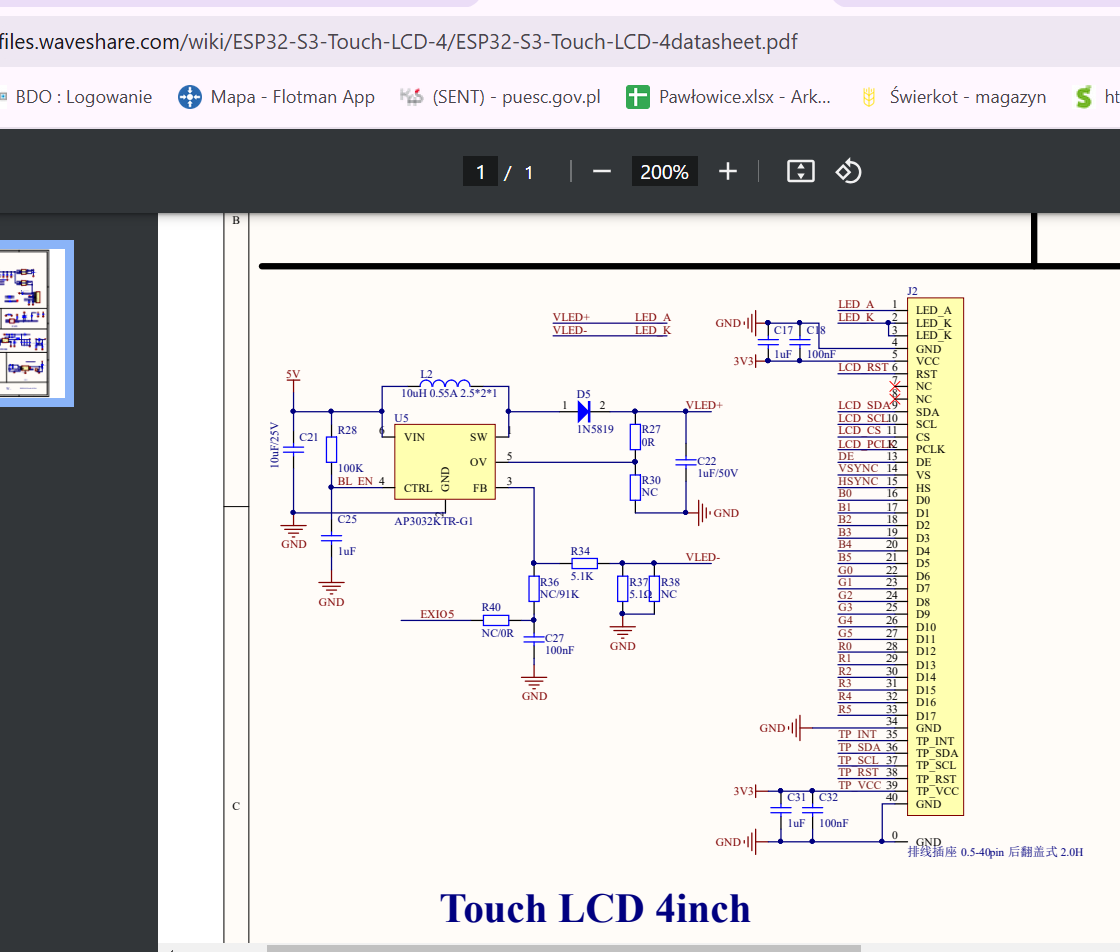

3 minuty temu, _LM_ napisał:
Tylko tam nic nie napisano czy SPI czy QSPI, na jakich pinach itd..., a my musimy to podać, albo chociaż sprawdzić...:

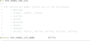

Ja widzę wstępnie skonfigurowany w panel_custom.h
I zakładam że jest prawidłowo skonfigurowany bo arduinowcy to ciężko mają z myśleniem
Edytowano przez _LM_
  • Nie zgadzam się! 1

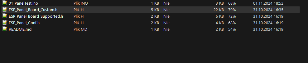

@_LM_ albo nie wiesz o czym piszesz, albo sobie jaja robisz, albo wcale nie czytasz tego co tu wstawiam, albo wszystko naraz.
Przecież ten plik Esp_Panel_Board_Custom ja uzupełniałem. Cały czas o tym piszę, że nie wiem czy dobrze. Więc skoro twierdzisz, że arduinowcy mają problem z myśleniem, to jakim cudem wyciągasz wniosek, że ten plik jest prawidłowo skonfigurowany? On się sam nie konfiguruje...
Zaglądnąłeś do tego pliku, bo o to pytam, czy po prostu zakładasz, że jest dobrze skonfigurowany bo ja to zrobiłem?

Esp_Panel_Board_Custom(1):
 * SPDX-FileCopyrightText: 2023-2024 Espressif Systems (Shanghai) CO LTD
 * SPDX-License-Identifier: Apache-2.0
#pragma once
// *INDENT-OFF*
/* Set to 1 if using a custom board */
#define ESP_PANEL_USE_CUSTOM_BOARD       (1)         // 0/1
#if ESP_PANEL_USE_CUSTOM_BOARD
//////////////////////////// Please update the following macros to configure the LCD panel /////////////////////////////
/* Set to 1 when using an LCD panel */
#define ESP_PANEL_USE_LCD           (1)     // 0/1
#if ESP_PANEL_USE_LCD

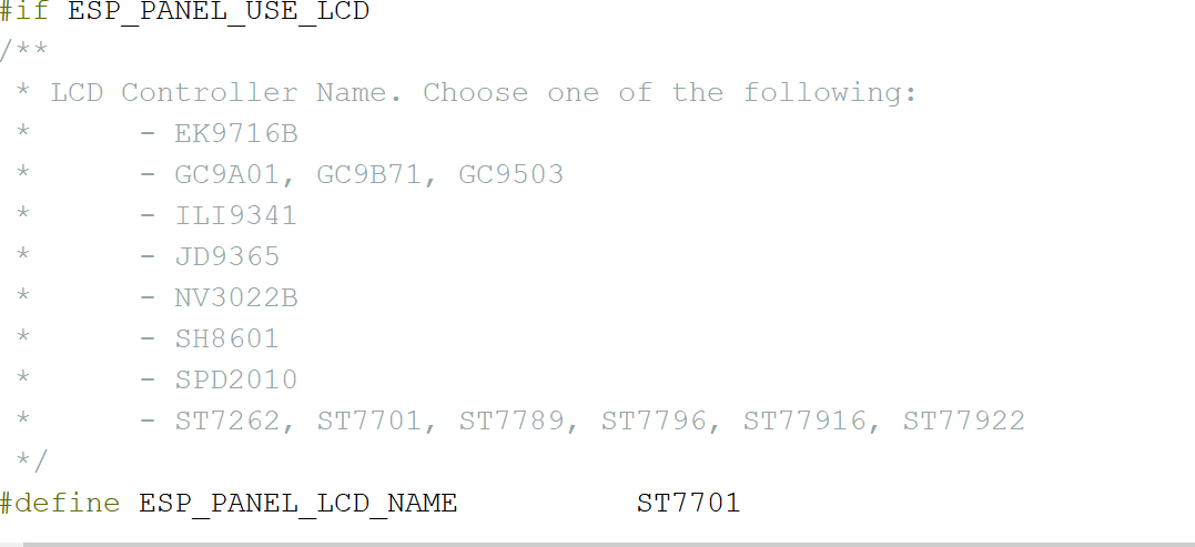

 * LCD Controller Name. Choose one of the following:
 *      - EK9716B
 *      - GC9A01, GC9B71, GC9503
 *      - ILI9341
 *      - JD9365
 *      - NV3022B
 *      - SH8601
 *      - SPD2010
 *      - ST7262, ST7701, ST7789, ST7796, ST77916, ST77922
#define ESP_PANEL_LCD_NAME          ST7701
/* LCD resolution in pixels */
#define ESP_PANEL_LCD_WIDTH         (480)
#define ESP_PANEL_LCD_HEIGHT        (480)
/* LCD Bus Settings */
 * If set to 1, the bus will skip to initialize the corresponding host. Users need to initialize the host in advance.
 * It is useful if other devices use the same host. Please ensure that the host is initialized only once.
 * Set to 1 if only the RGB interface is used without the 3-wire SPI interface,
#define ESP_PANEL_LCD_BUS_SKIP_INIT_HOST    (0)     // 0/1
 * LCD Bus Type. Choose one of the following:
 *      - ESP_PANEL_BUS_TYPE_I2C (not ready)
 *      - ESP_PANEL_BUS_TYPE_SPI
 *      - ESP_PANEL_BUS_TYPE_QSPI
 *      - ESP_PANEL_BUS_TYPE_I80 (not ready)
 *      - ESP_PANEL_BUS_TYPE_RGB (only supported for ESP32-S3)
#define ESP_PANEL_LCD_BUS_TYPE      (ESP_PANEL_BUS_TYPE_SPI)
