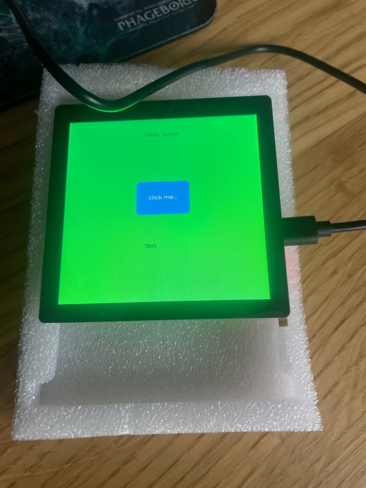

Pierwszy własny szkic wgrany.
Testuję na różnych wariantach libsów, boardów itd. Jednak jest sukces.
Bez pomocy @_LM_ bym sobie nie poradził bo mnie naprowadził na to by się skupić na przykładzie z „porting”. Ja myślałem, że ten przykład ma coś wspólnego ze sterowaniem pinami zewnętrznymi, a to porting dla lvgl, czyli ustawianie pod libsa obsługującego lcd. Przynajmniej ja to tak rozumiem.
Używam pików demo, tych co ja wkleiłem. 4”. Później napiszę dokładnie jakie wersje libsów, boardów…
Na razie się jaram, że działa.
Dziękuję @_LM_

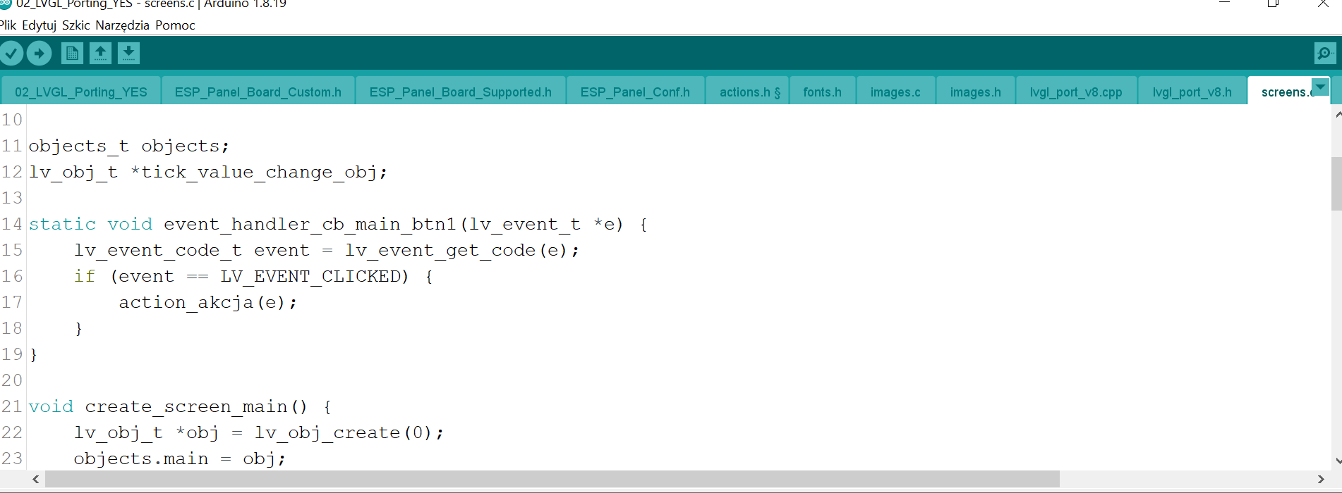

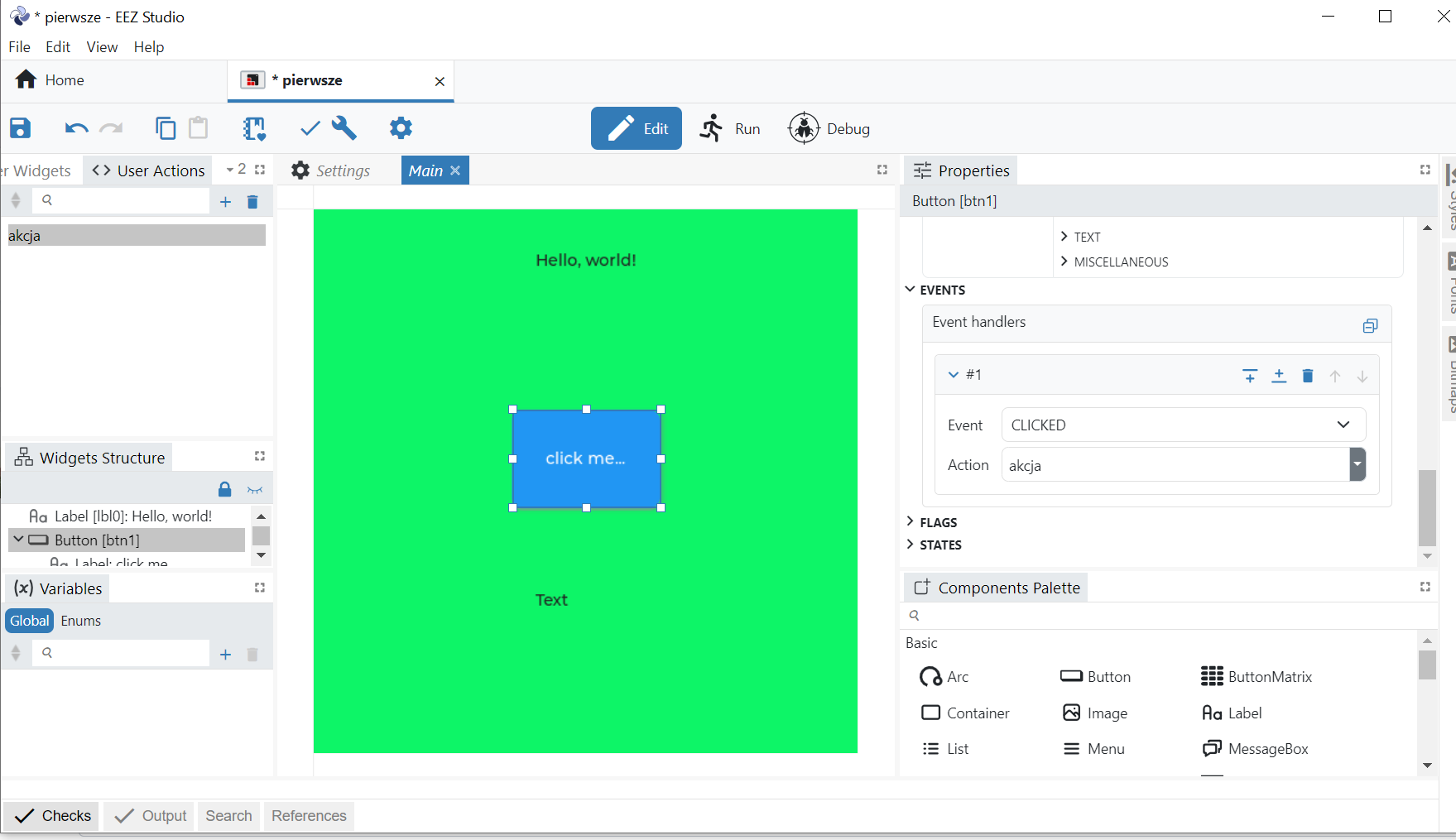

Niestety, jeśli tylko dodam jakiś user action, event, to dostaję przy kompilacji:
c:/users/katon/appdata/local/arduino15/packages/esp32/tools/esp-xs3/2302/bin/../lib/gcc/xtensa-esp32s3-elf/12.2.0/../../../../xtensa-esp32s3-elf/bin/ld.exe: sketch\objs.a(screens.c.o):(.literal.event_handler_cb_main_btn1+0x4): undefined reference to `action_akcja'
c:/users/katon/appdata/local/arduino15/packages/esp32/tools/esp-xs3/2302/bin/../lib/gcc/xtensa-esp32s3-elf/12.2.0/../../../../xtensa-esp32s3-elf/bin/ld.exe: sketch\objs.a(screens.c.o): in function `event_handler_cb_main_btn1':
C:\Users\katon\OneDrive\Pulpit\Szkice\02_LVGL_Porting_YES/screens.c:17: undefined reference to `action_akcja'
collect2.exe: error: ld returned 1 exit status
exit status 1
Błąd kompilacji dla płytki ESP32S3 Dev Module.
Nie wiem co z tym zrobić...

Błąd Ci mówi dokładnie w czym problem : undefined reference - > odwołujesz się do czegoś co nie istnieje, zrobiłeś deklaracje, brak definicji ten funkcji.

Bo to Ty chcesz jakoś zareagować na to zdarzenie a nie framework ?
Zaczął bym od porządnego kursu C++ aby zrozumieć różnicę pomiędzy deklaracją a definicją.

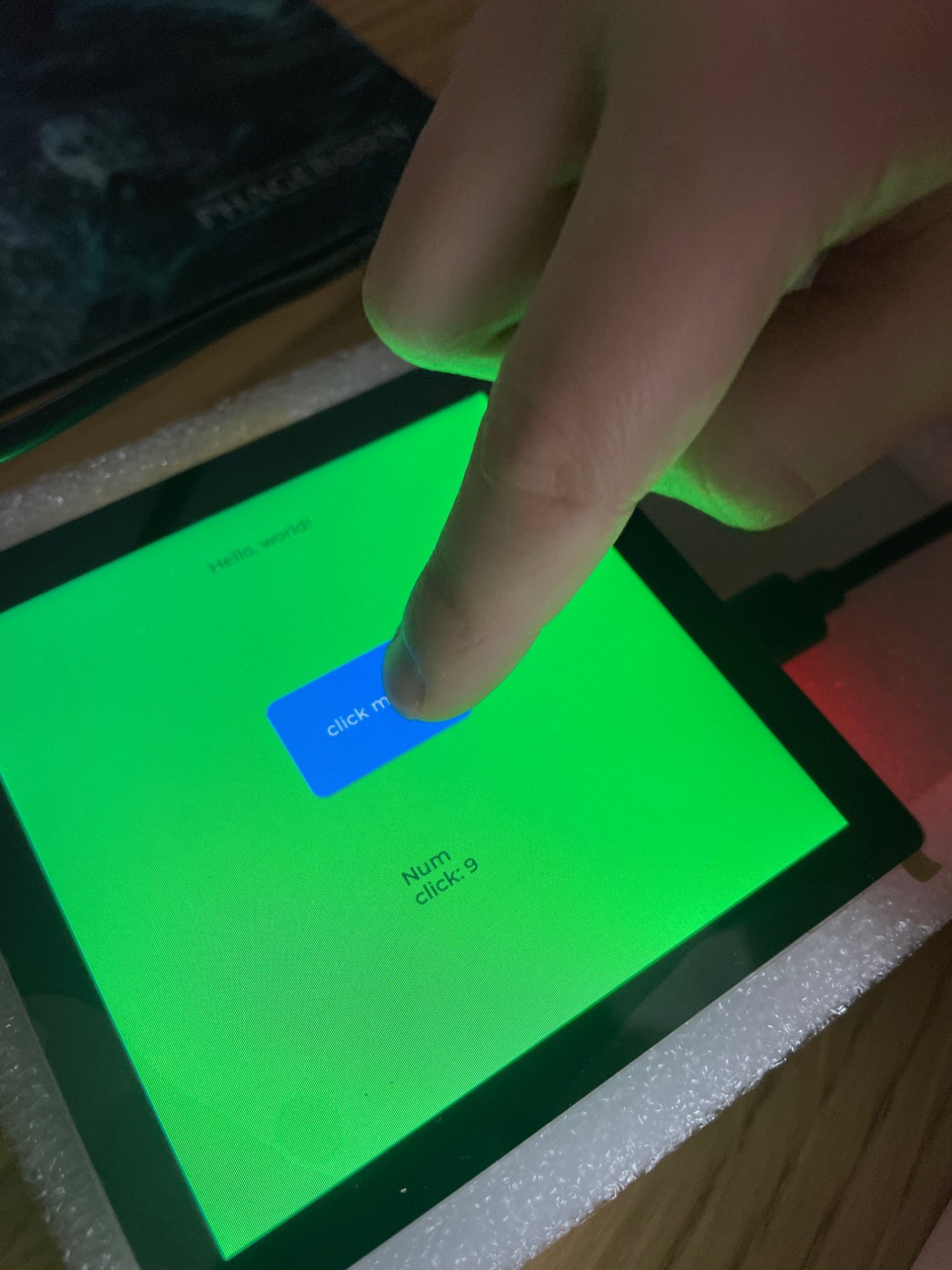

Tak, wiem, ale cały czas się uczę. Co najlepsze już ten problem rozwiązywałem tydzień temu przy okazji nauki eez, ale w całym zamieszniu zapomniałem o tym;). W pliku actions.h mamy deklarację funkcji, ale musimy jeszcze mieć napisane co w tej funkcji ma siedzieć. Więc najlepiej w pliku asction.c dodać choćby
void action_akcja(lv_event_t * e){}
ale ja dodałem:
  static uint8_t licznik = 0;
    lv_label_set_text_fmt(objects.lbl1,"Num click: %d", licznik++);
i działa:
Edytowano przez SOYER

To jest w plikach z eez, dlaczego eez tego nie zrobił?
Da się to zrobić z automatu, musisz przejść na tryb eez-flow, wtedy można z poziomu aplikacji dodać wszystkie zdarzenia. Ja tego akurat nie używam bo niestety generuje to trochę nadmiarowego kodu, tobie też radzę wpierw zapoznać się z biblioteką i jej możliwościami a później dla trudniejszych/rozbudowanych projektów zastosować pełną automatykę.
