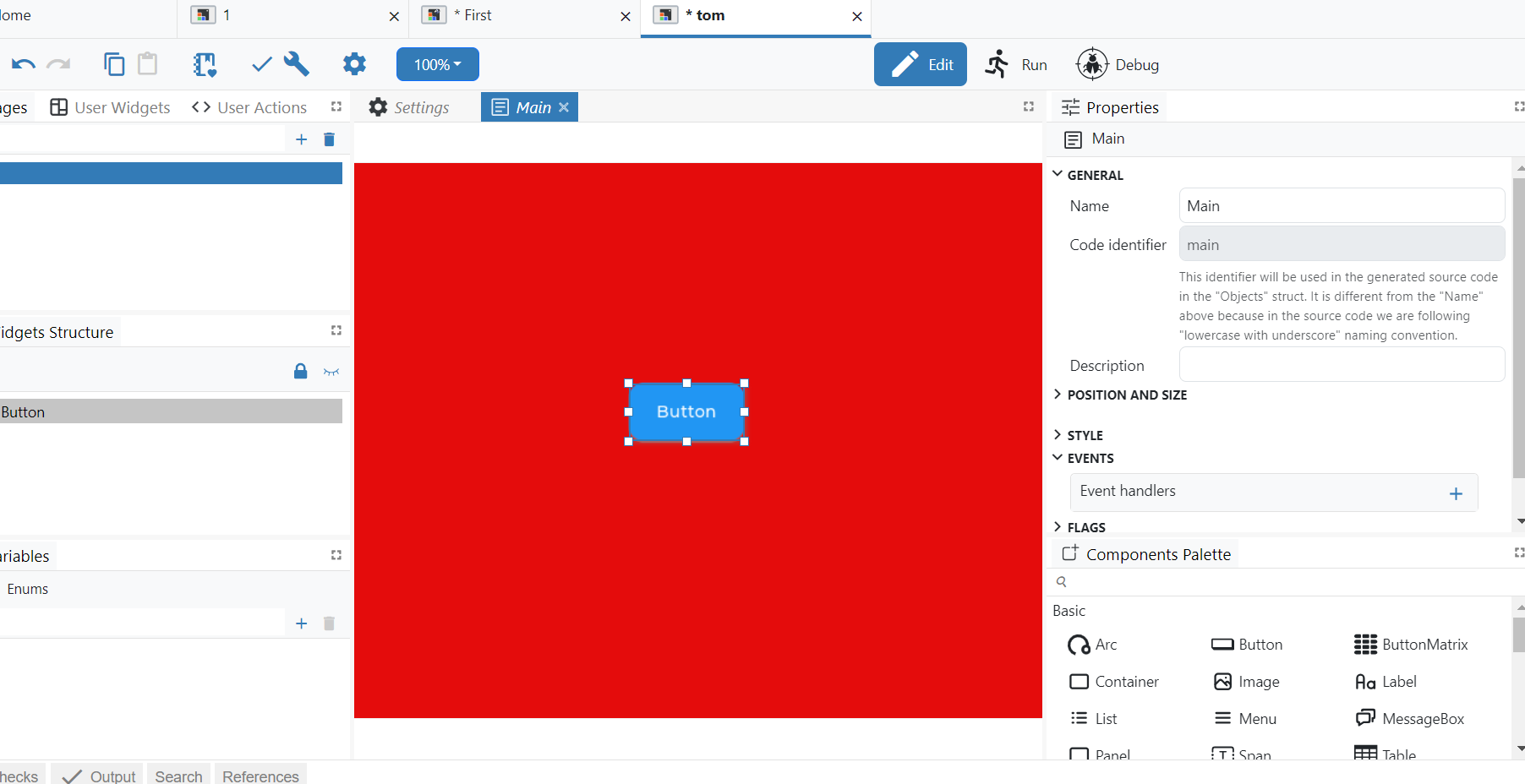

Zrobiłem nowy prosty projekt w EEZstudio. Dołączyłem pliki do arduIDE, skompilowałem. Udało się.

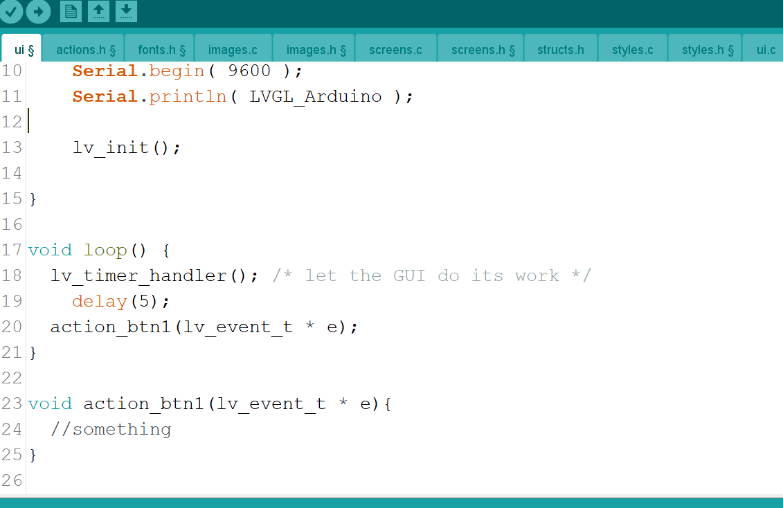

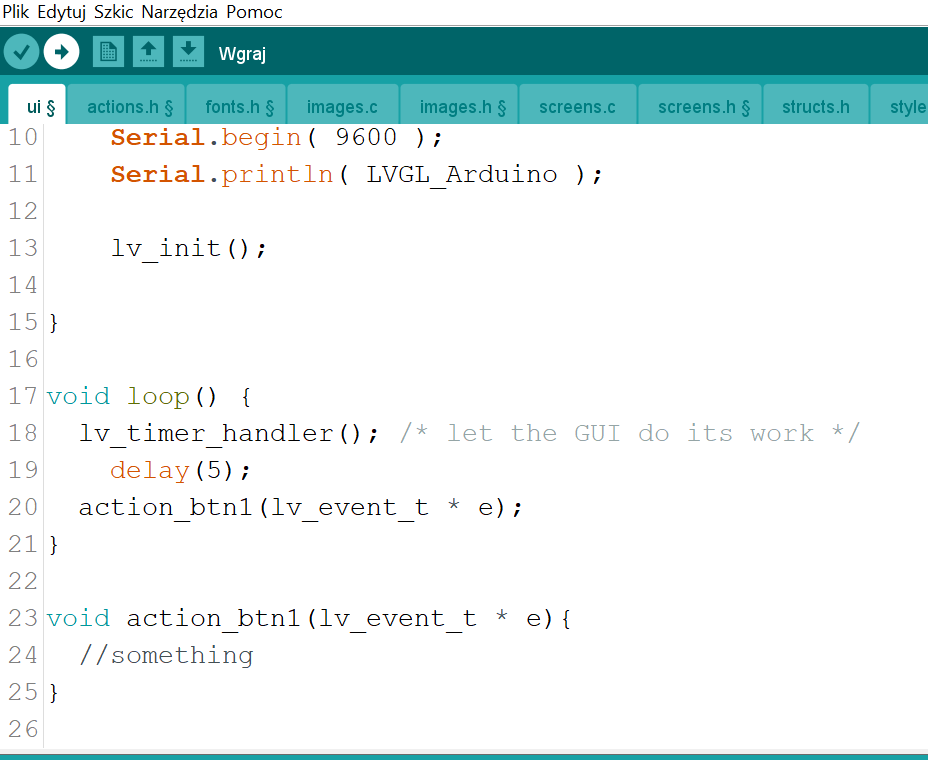

Cześć, @_LM_ jeśli byś chciał zerknąć i coś doradzić, czy dla podstawowego projektu tyle wystarczy do uruchomienia:
#include <lvgl.h>
#include "ui.h"
#if LV_USE_TFT_ESPI
#include <TFT_eSPI.h>
#endif
//float temperature = 0;
static uint32_t my_tick(void)
    return millis();
void setup() {
  String LVGL_Arduino = "Hello Soyer ";
  LVGL_Arduino += String('V') + lv_version_major() + "." + lv_version_minor() + "." + lv_version_patch();
  Serial.begin(9600);
  Serial.println(LVGL_Arduino);
  tft.begin();
  tft.setRotation(0);
  tft.setBrightness(255);
  lv_init();
  lv_tick_set_cb(my_tick);
Pomijam oczywiście to co jest w plikach dołączonych, a stworzonych przez EEZ...
Czy jeszcze jakieś libsy trzeba dodać, funkcje? Czy to już odpali?
Ekran zamówiłem, zaraz wkleję przykładowego loopa...
Możesz się odnieść?

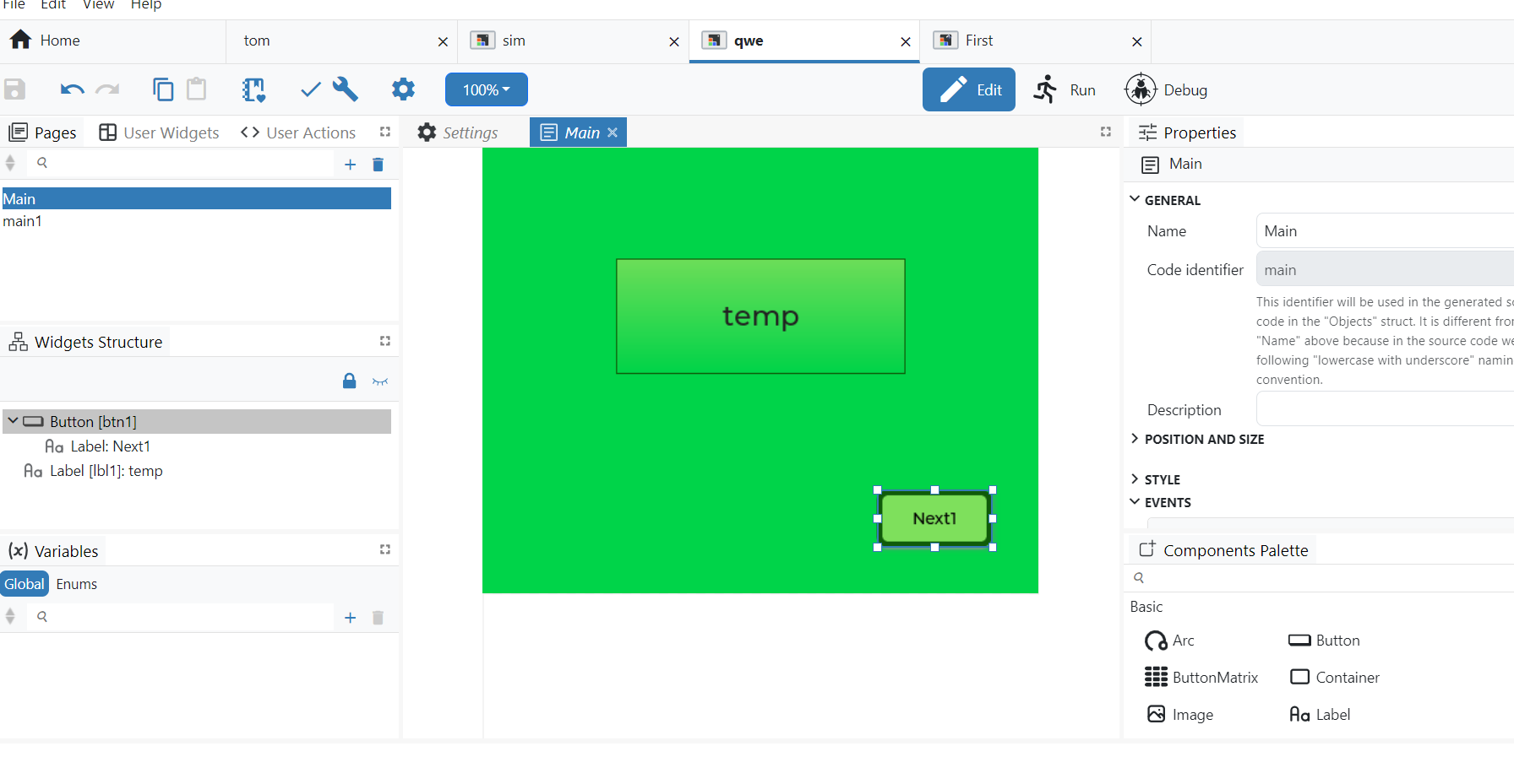

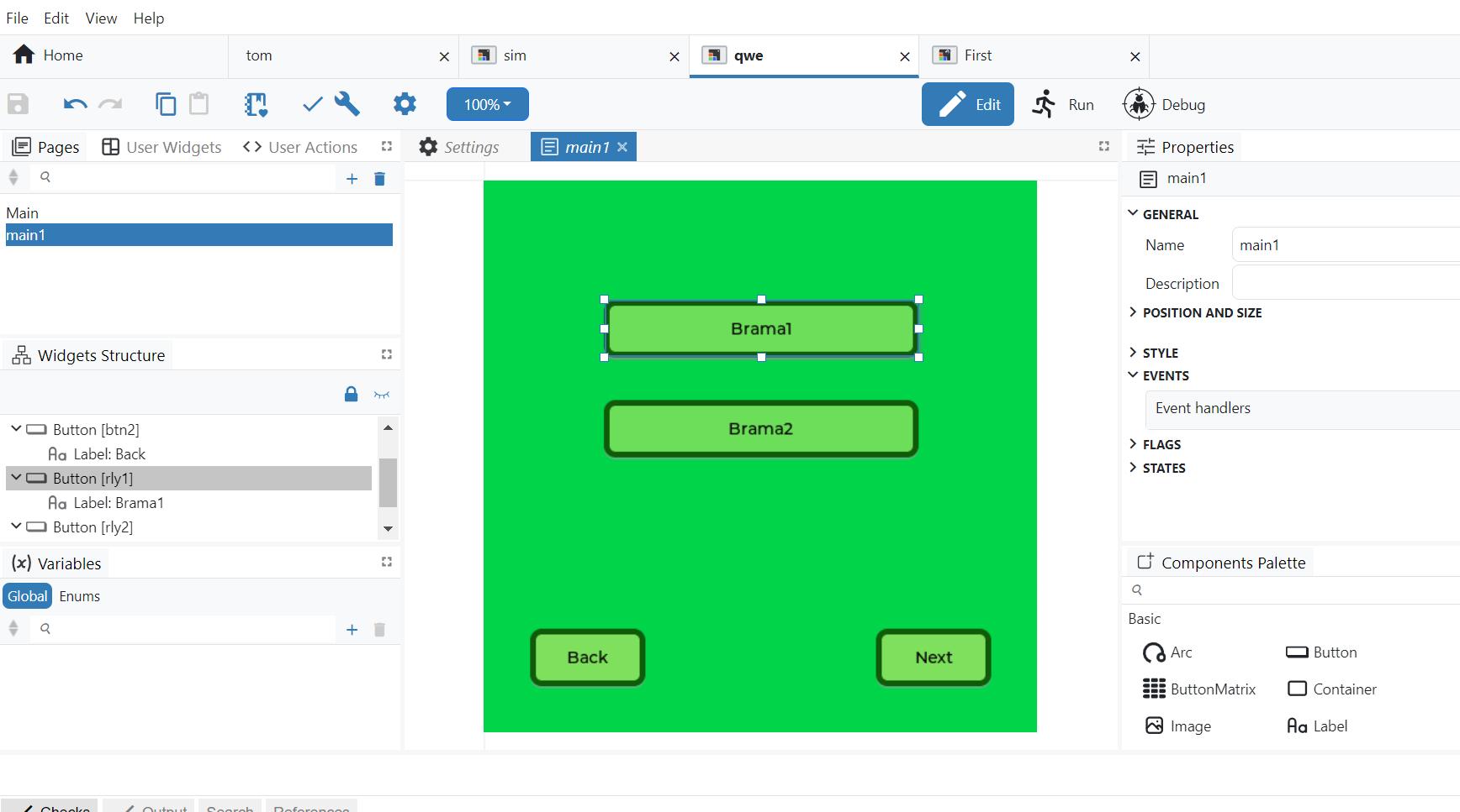

Projekt wygląda tak:
dwa proste ekrany. Jeden user_action, dla wszystkich buttonów.
@_LM_ więc zdarzenia obsługuję tak:

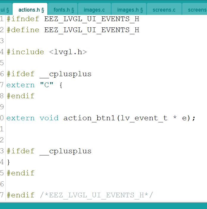

actions.h:
#ifndef EEZ_LVGL_UI_EVENTS_H
#define EEZ_LVGL_UI_EVENTS_H
#include <lvgl.h>
#ifdef __cplusplus
extern "C" {
#endif
extern void action_przycisk(lv_event_t * e);
#ifdef __cplusplus
#endif
#endif /*EEZ_LVGL_UI_EVENTS_H*/

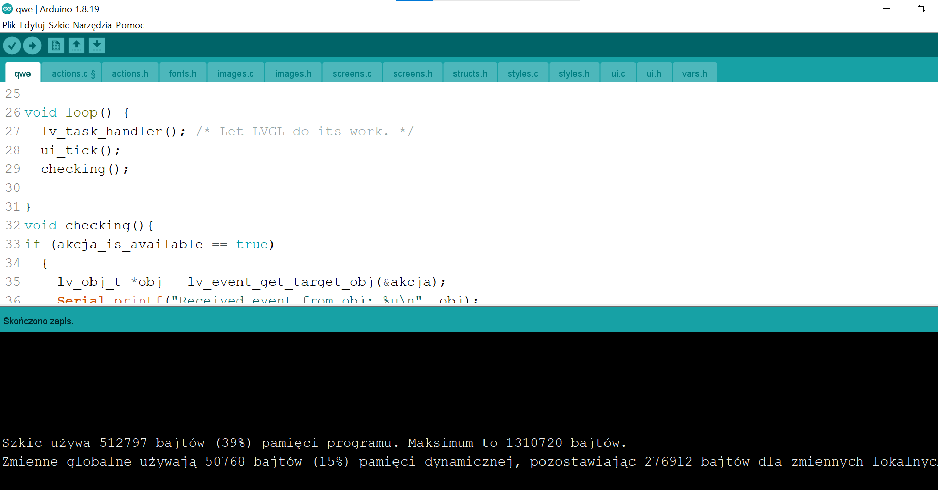

main:
void loop() {
  lv_task_handler(); /* Let LVGL do its work. */
  ui_tick();
  checking();
void checking(){
if (akcja_is_available == true)
    lv_obj_t *obj = lv_event_get_target_obj(&akcja);
    Serial.printf("Received event from obj: %u\n", obj);
    akcja_is_available = false;
    if (obj == objects.btn1)
      lv_scr_load(objects.main1);
    else if (obj == objects.btn2)
      lv_scr_load(objects.main);
    else if (obj == objects.rly1)
      //otwórzbramę1
    else if (obj == objects.rly2)
      //otwórzbramę2
Sądzę, że jest dobrze.

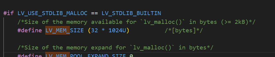

Jednak nie przeskoczę tych problemów z pamięcią.
Wprawdzie w pliku lv.conf zmieniłem linijkę
#define LV_MEM_SIZE (128 * 1024U)          /*[bytes]*/
zamiast 64 dałem 128, ale za bardzo nie wiem co robię, tyle gdzieś wyczytałem, u autora projektu, ale nawet nie wiem czy piszą o tym samym.

Jednak o z tymi błędami to nie wiem co zrobić. Faktycznie to o pamięć chodzi?

Co do problemu z pamięcią, to AI również na początku nie wiedziała co począć, ale po dłuższej rozmowie i podesłaniu jej paru odpowiedzi powiedziała, że raczej w lv.conf powinienem zmniejszyć ilość przypisanej pamięci dla lvgl. Tak też zrobiłem:
Co też skutkowało wyczekiwanym przeze mnie komunikatem:
Skompilowało się.

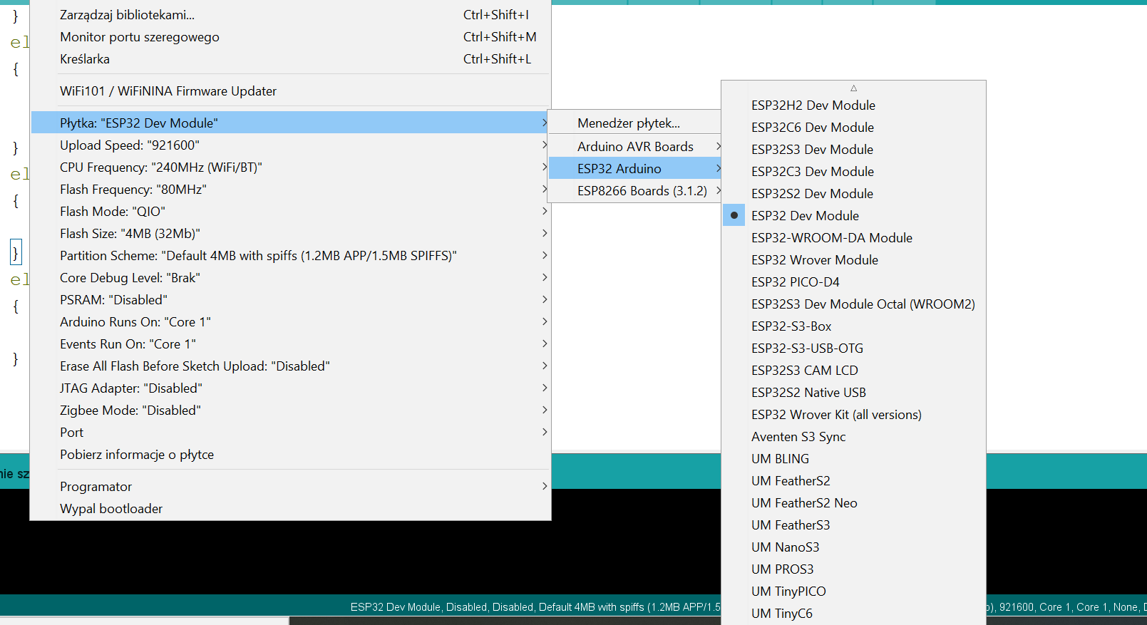

Pytałem również o typ płytki do ustawienia w arduinoIDE. Zwyczajnie esp32 dev module?
Jakieś dodatkowe zmiany przy tej płytce ustawiane w IDE? Pamięci? Zegary?
Pytam Ciebie bo masz to fizycznie u siebie.
Jakbyś też mógł zacytować jakąś moją głupkowatą docinkę to bym chociaż wiedział o co Ci chodzi. Albo zostawmy to może.
Edytowano przez SOYER
To zależy od tego co kupiłeś...  Ja kupiłem wyświetlacz z ESP32S3, 16MB flash i 8MB PSRAM i konkretnym sterownikiem obrazu, który jest popularny.
Jak kupiłeś osobno wyświetlacz to pewnie byle jakie esp32, z uwagą, że może mieć za mało RAMu...
