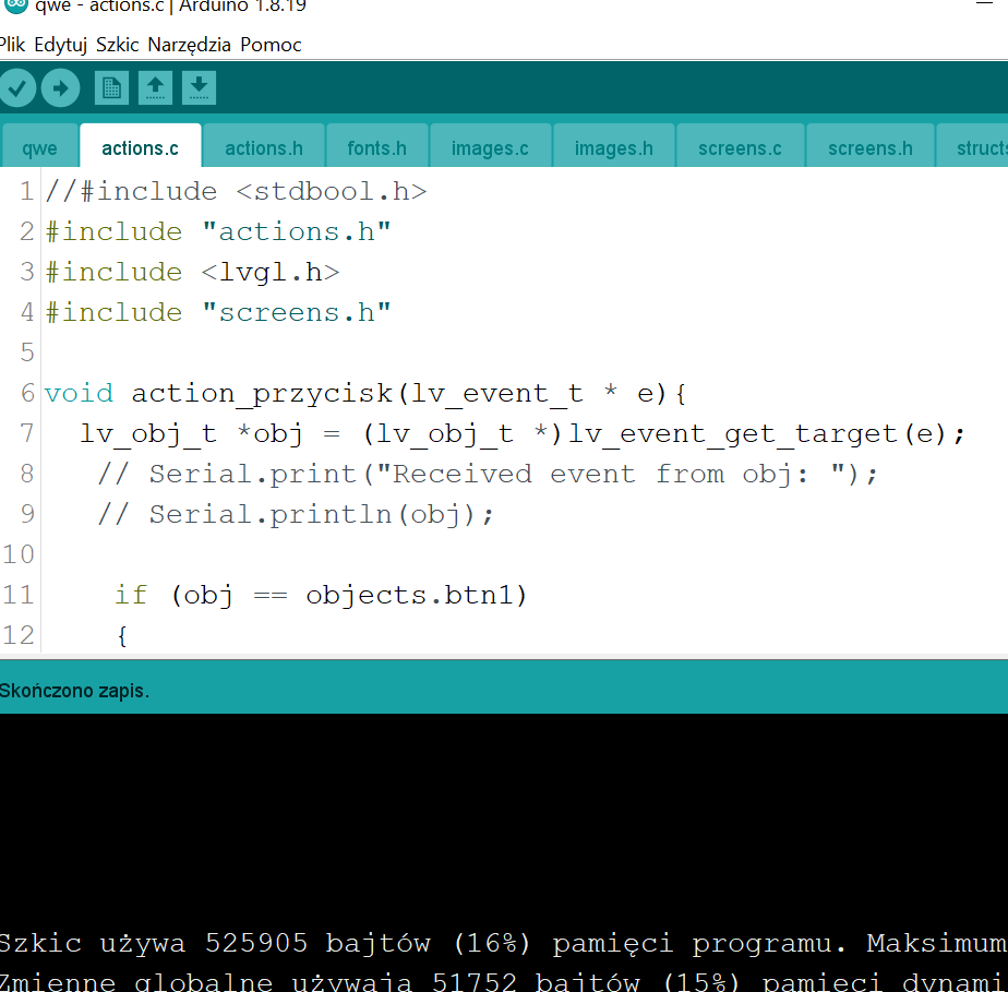

Niestety:
#include "actions.h"
#include <lvgl.h>
void action_przycisk(lv_event_t * e){
  lv_obj_t *obj = (lv_obj_t *)lv_event_get_target(e);
   // Serial.print("Received event from obj: ");
   // Serial.println(obj);
    if (obj == objects.btn1)
      lv_scr_load(objects.main1);
    else if (obj == objects.btn2)
      lv_scr_load(objects.main);
    else if (obj == objects.rly1)
      //otwórzbramę1
    else if (obj == objects.rly2)
      //otwórzbramę2
C:\Users\katon\AppData\Local\Temp\arduino_modified_sketch_766108\actions.c: In function 'action_przycisk':
actions.c:10:16: error: 'objects' undeclared (first use in this function)
   10 |     if (obj == objects.btn1)
C:\Users\katon\AppData\Local\Temp\arduino_modified_sketch_766108\actions.c:10:16: note: each undeclared identifier is reported only once for each function it appears in
exit status 1
Przed chwilą, SOYER napisał:
chyba zaczynam łapać, dodałem do actions.c,
#include "screens.h"
zadziała:))???
Podziałało:

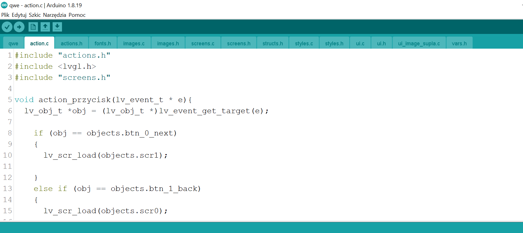

mam dodatkowy plik actions.c w folderze ze szkicem, po otwarciu wygląda to tak:
a w środku siedzi to o czym pisaliśmy:
#include <lvgl.h>
    if (obj == objects.btn_0_next)
      lv_scr_load(objects.scr1);
    else if (obj == objects.btn_1_back)
      lv_scr_load(objects.scr0);
    else if (obj == objects.btn_1_next)
      lv_scr_load(objects.scr2);
    else if (obj == objects.btn_2_back)
    else if (obj == objects.rly_1_brama_garaz)
      //bramaG
    else if (obj == objects.rly_1_brama_wjazd)
      //bramaW
    else if (obj == objects.rly_2_lampa_podjazd)
      //lampaPodjazd
    else if (obj == objects.rly_2_lapma_plac)
      //lampaPlac
To chyba zgodne ze sztuką...
