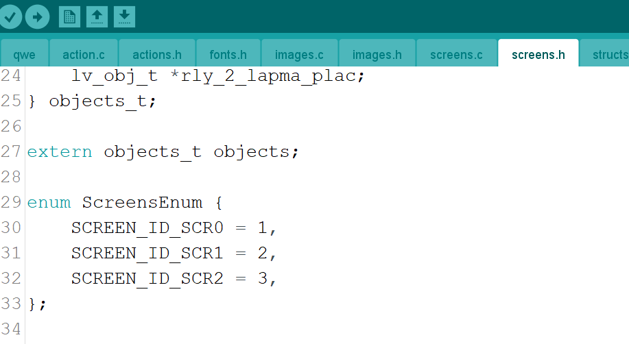

Jest też problem z ekranami, jeśli pierwszy nazwiesz inaczej niż main, np: scr0, to wywala błąd.
Trzeba zmienić w ui.c linijkę:
loadScreen(SCREEN_ID_MAIN);
na taką z naszą nazwą ekranu:
loadScreen(SCREEN_ID_SCR0);

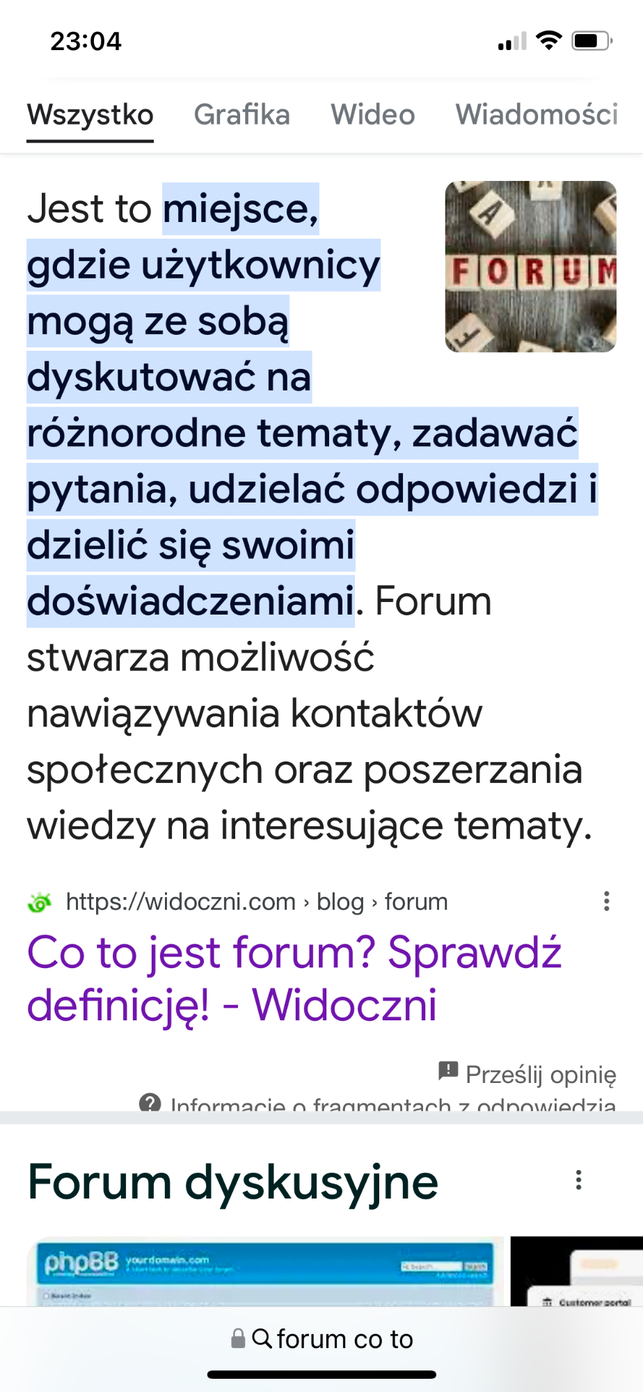

Jasne rozumiem. Napiszmy w takim razie do adminów, Forbot niepotrzebny. Wszystko przecież można znaleźć w INTERNECIE.
To jest forum, zapytałem po ludzku i chciałem zwykłej ludzkiej odpowiedzi. Z niedopowiedzeniami, by jeszcze dopytać, z nieścisłościami, by uściślić, z niezrozumieniem, by dopowiedzieć.
Rozumiem, że forum zmierza do formy, znajdź sobie w necie. To już nie ma być spotkanie dwóch pasjonatów. To ma być coś w stylu, a po co pytasz jak sam możesz znaleźć.
Oczywiście, zostałem nazwany upierdliwym. Bo porozmawiać chcę, podpytać. Sam też szukam, jak nie radzę to pytam. Jak człowiek. Nie chcecie rozmawiać tylko odsyłać do sam poszukaj, to po co tu jesteście.
Zostało mało osób które pytają, jeszcze mniej tych co odpowiadają, a pojedyncze osoby(są jeszcze takie), chcą porozmawiać i wspólnie poszukać odpowiedzi.

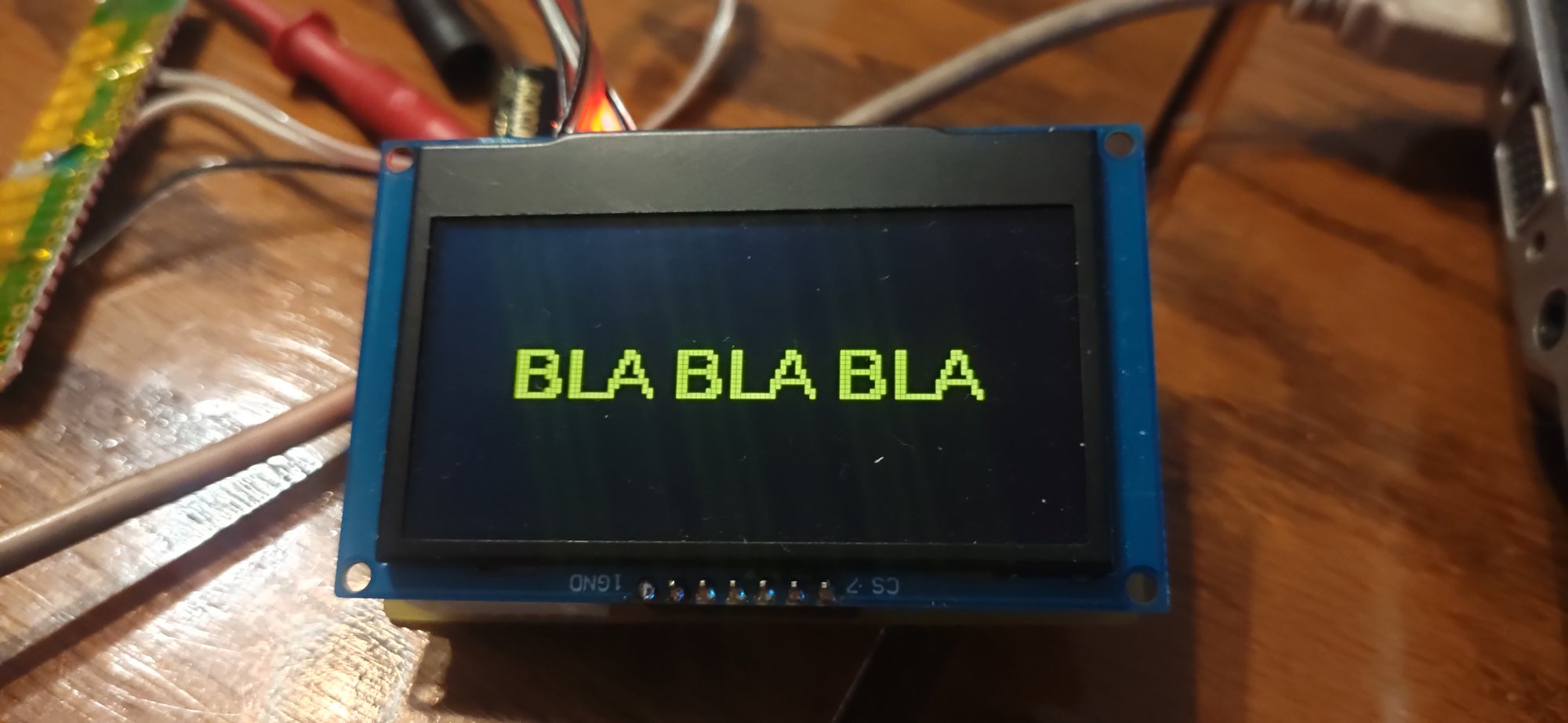

15 minut temu, _LM_ napisał:
LV9 Oled SSD1309 128*64px
😄 trochę armata na wróble LVGL na ten wyświetlacz, ale skoro działa to dobrze wiedzieć 😄 brawo TY 😄
Może i armata, zauważ że lvgl daje gotowe narzędzia do tworzenia menu. Coś co kiedyś próbowałem zbudować i jest obszerny wątek na forum.
