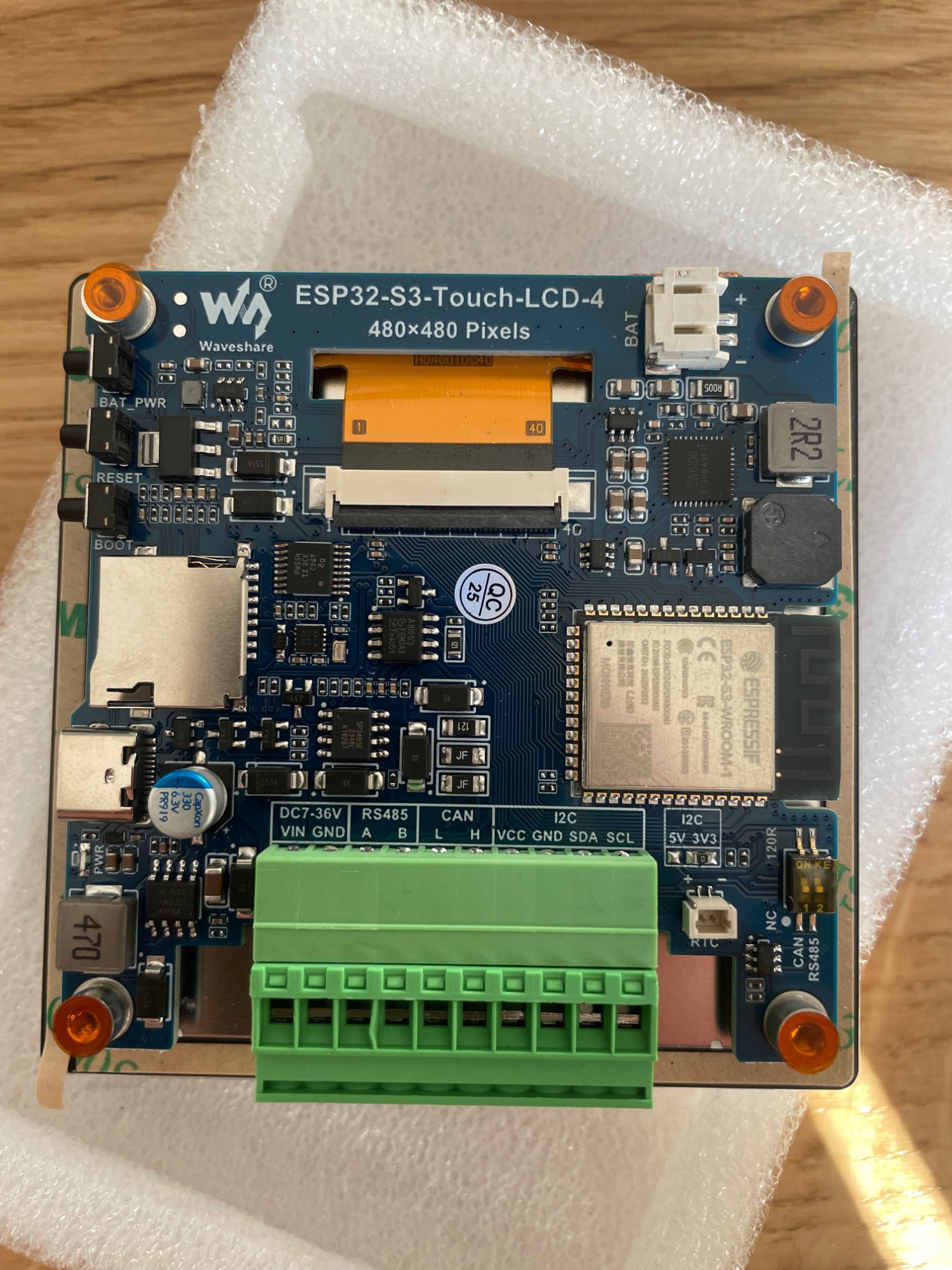

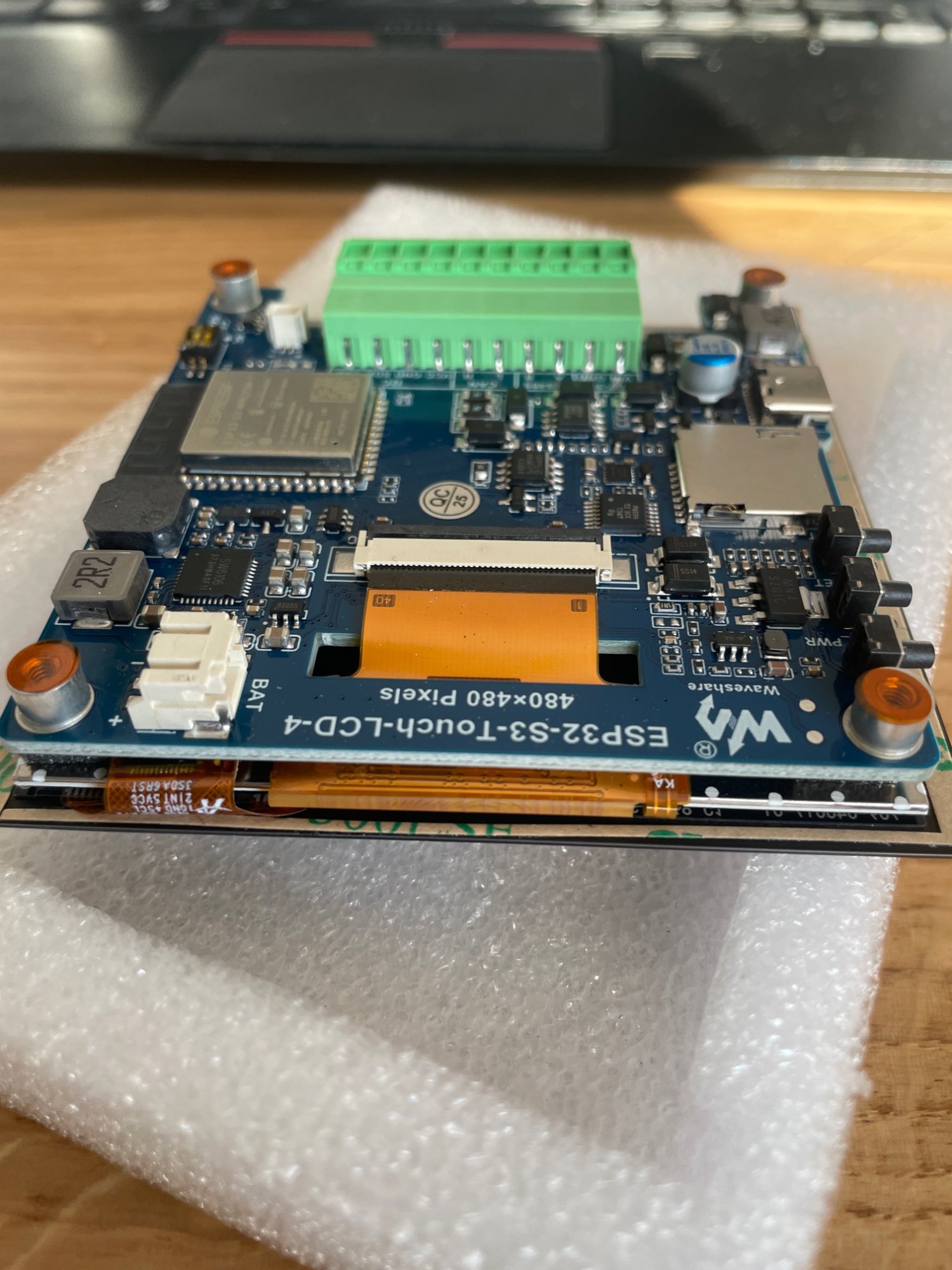

Monitory HMI w użytku domowym.
Cześć, ekran czeka w paczkomacie, a ja walczę z głupotami.
Mam strukturę w main:

Do której chcę się odnosić w folderze action.c by funkcją:
void action_przycisk(lv_event_t * e){
  lv_obj_t *obj = (lv_obj_t *)lv_event_get_target(e);
  else if (obj == objects.rly_1_brama_garaz)
      httpPATCHsupla(suplaBaza[1].adres, suplaBaza[1].code, suplaBaza[1].action);
reagować na eventy z wyświetlacza. Przeniosłem więc tą strukturę do action.c i dostaję komunikat:
unknown type name 'String'
już nawet dołożyłem na górze action.c  #include <string.h> jednak nic to nie zmieniło.
Mówi, że nie znalazło. Uparłeś się na String, a takie coś masz albo to?
Edytowano przez orb777
Nazwa pliku sugeruje że to C a nie C++, czyli nie ma mowy o żadnych "klasach". A string.h jest do funkcji operujących na łańcuchach (np. strcmp) a nie o jakimś typie String i w żaden magiczny sposób nie wrzuci do C konstrukcji której nie ma w języku.
A przy okazji - do c++ (plik .cpp) trzeba dodać
#include <Arduino.h>
bo kompilator nie wróżka.
  • Pomogłeś! 1

@_LM_ help,
mam zwykły zielony, pojedynczy ekran w eez z napisem hello world.
Szkic cały wygenerowany, w main mam:

Kompiluje się, ale po wgraniu black screen.
Napiszę jeszcze inaczej, wgrałem przykład z waveshare,
PanelTest:

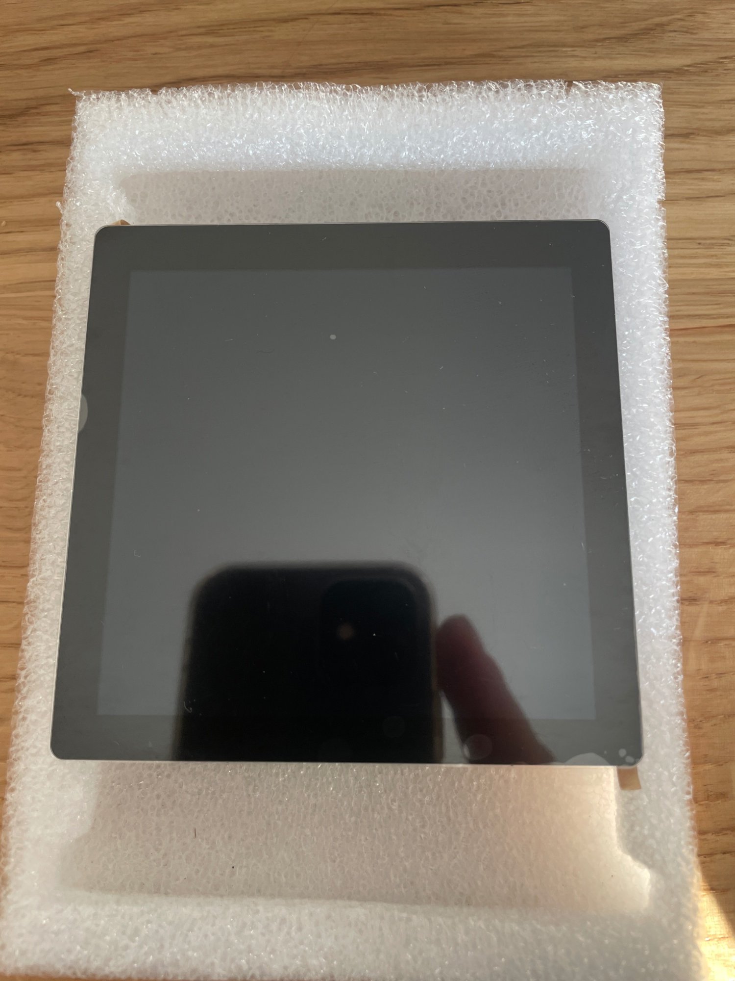

Ekran martwy.
1 godzinę temu, _LM_ napisał:
Podeślij mi skompilowany bin, boot i partition tego przykładu
Daj jakieś prywatne namiary, maila? Forbot nie pozwala na załączanie .bin.
