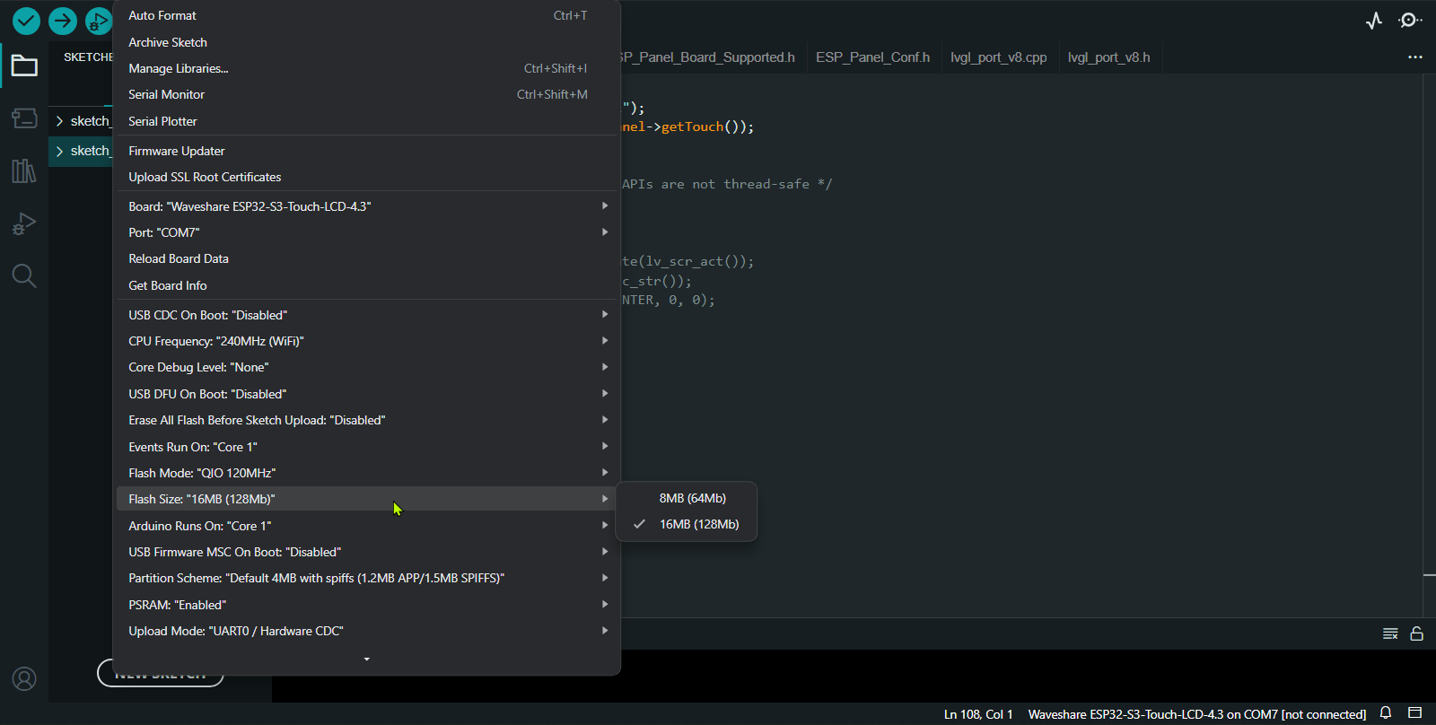

dodałem kilka bibliotek do obsługi wifi i generalnie sieci i mam:
Szkic używa 1374721 bajtów (104%) pamięci programu. Maksimum to 1310720 bajtów.text section exceeds available space in board
Zmienne globalne używają 98912 bajtów (30%) pamięci dynamicznej, pozostawiając 228768 bajtów dla zmiennych lokalnych. Maksimum to 327680 bajtów.
Sketch too big; see https://support.arduino.cc/hc/en-us/articles/360013825179 for tips on reducing it.
Błąd kompilacji dla płytki ESP32S3 Dev Module.

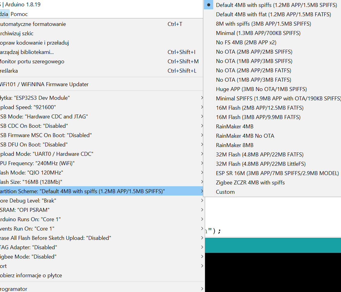

Tu masz parametry które trzeba zmienić, jakby nadal było mało to będzie trzeba rozszerzyć partycje. Ogólnie ten moduł ma więcej pamięci niż jest ustawione domyślnie

Tu coś zmienić:
czy tak jak na zdjęciu, pierwsza pozycja?
Teraz mam tą pierwszą pozycję, dodatkowo Flash size na 16mb i niestety dalej to samo...

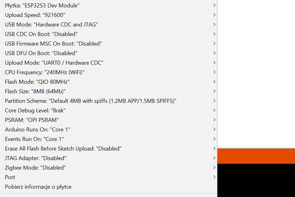

Ja widzę że masz zaznaczone 8MB

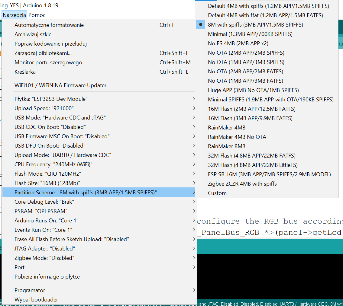

I pogoń mu zegar na 120MHz dla pamięci

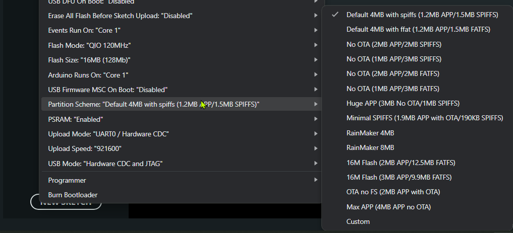

Daj opcję trzecią od góry w prawym okienku. OTA będziesz używał? Chociaż nie wiem, o partycjach za dużo nie mogę się wypowiedzieć może @ethanak podpowie?
Edytowano przez _LM_
  • Pomogłeś! 1
Układ partycji 16M (3MB App) albo prowizorycznie Huge App.
@_LM_ przecież Arduino to wrapper do idf, więc układy partycji będą takie same...
BTW ja tam jeszcze widzę opcję custom...
