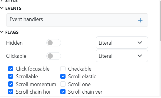

@_LM_załóżmy, że mam coś takiego:
Co muszę zaznaczyć tu(?):
żeby to działało jako przyciski w szkicu.
Pytanie drugie, jak dołożyć polskie litery, skąd wziąć plik do fontów.

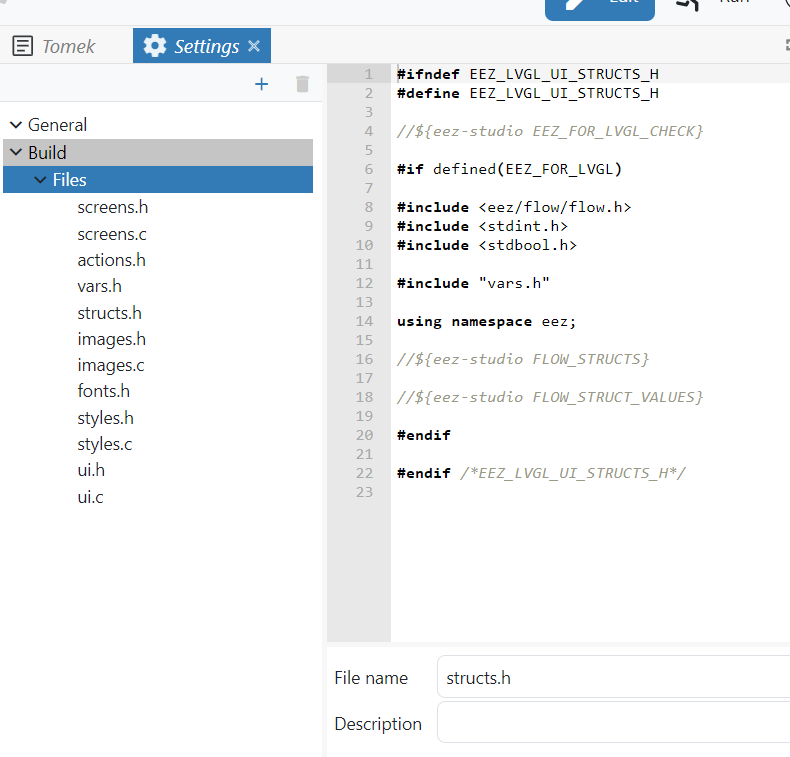

Pytanie trzecie, klikam build i co?
Mam coś kopiować stąd:
do arduIDE?

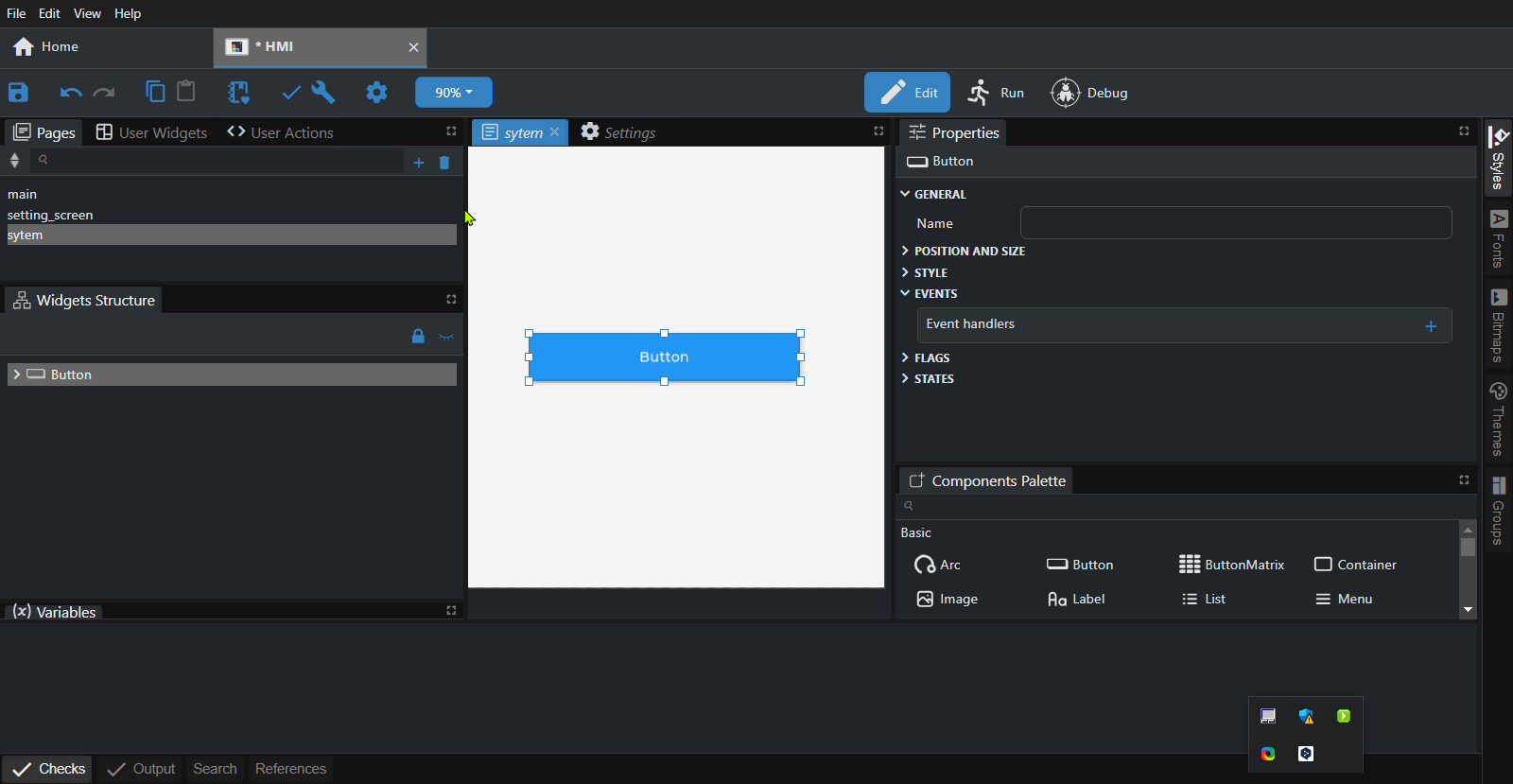

Nieno toż nie będę tutaj tutoriala prowadził ... musisz dodać zdarzenie do przycisku
Nową nazwę akcji

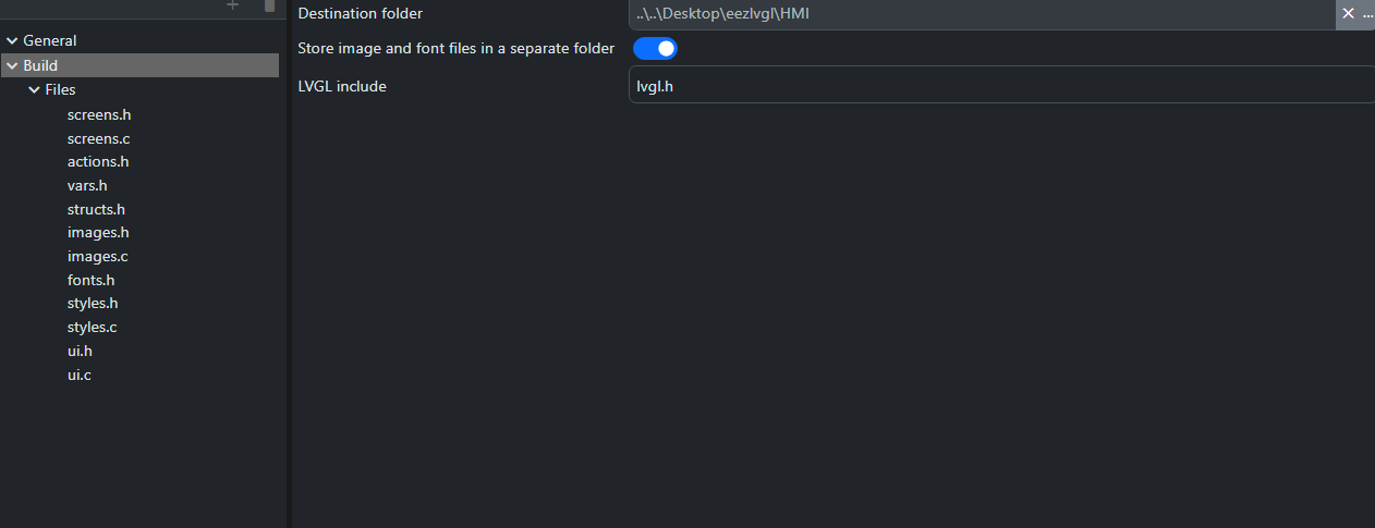

I masz wygenerowany folder z elementami UI
możesz wskazać miejsce gdzie mają być zapisywane pliki

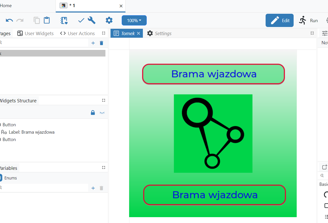

Uczę się, czytam i oglądam. Niesamowite narzędzie. Dziękuję.
Zapaliłem się do tego niesamowicie:).
Dajcie mi kilka dni.
Oczywiście @_LM_ tych kilku dni wolnych ode mnie nie będzie miał😁
To zacznij od rzeczy prostych, po co Ci Polskie czcionki zrób jeden ekran z jednym przyciskiem na początek

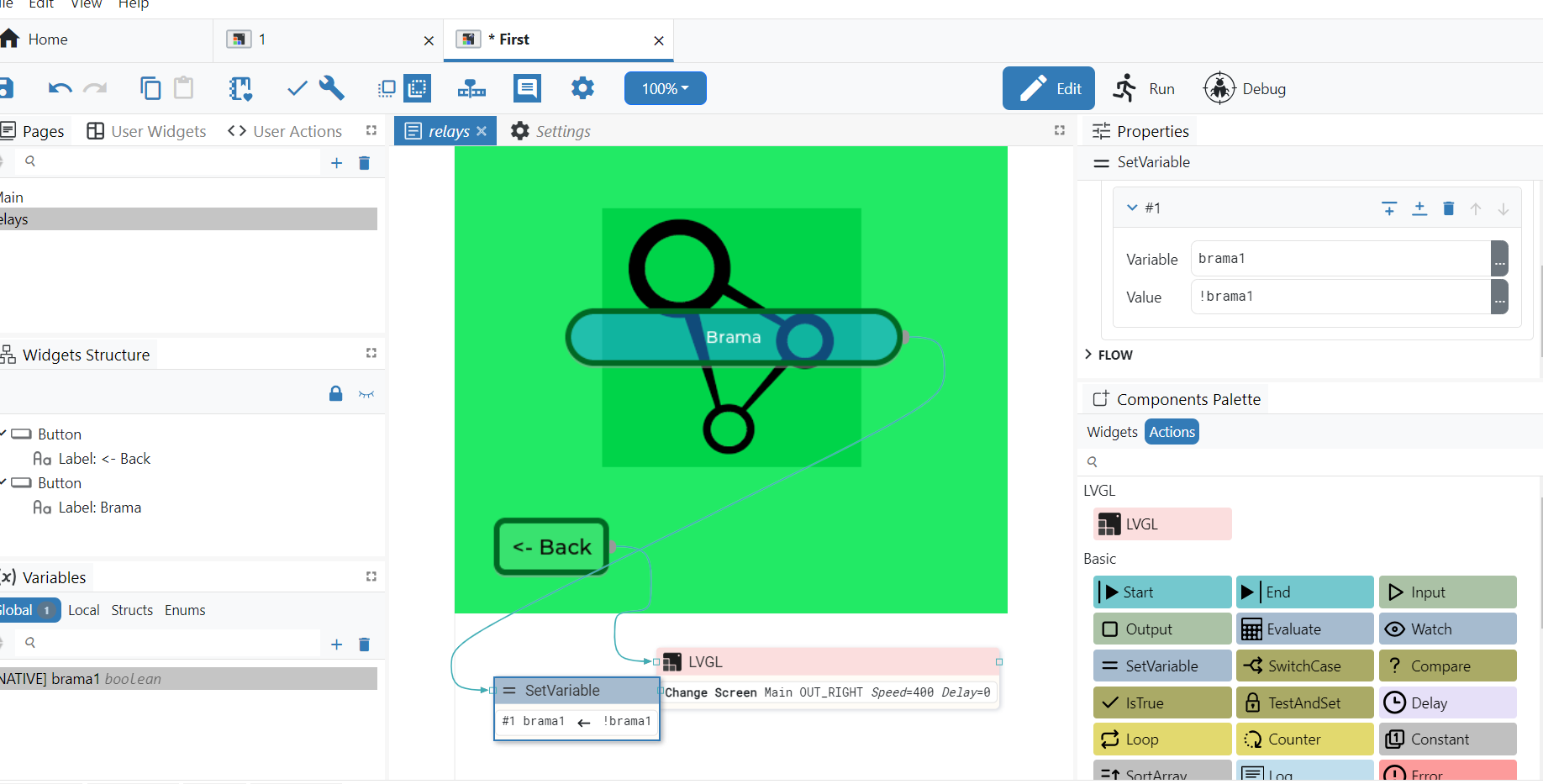

@_LM_ Czy taki zapis w EEZ przy buttonie, utworzy mi w szkicu głównym zmienną brama1 i każdorazowe kliknięcie spowoduje zmianę stanu zmiennej na przeciwną?

To jak Ty to robisz? Mam ekran z działającym buttonem... Jak sprawić by naciśnięcie buttona na ekranie zmusiło esp32 do wysłania JSONa na serwer i przełączenia przekaźnika:
serverPath = https://svrxx.supla.org/direct/xx/xx/toggle?format=json";

albo podobna funkcja pobiera mi wartość z JSONa i chcę ją wysłać np do LABELa na wyświetlacz.
Czyli wysyłka info(zmienna) z wyświetlacza do esp o kliknięciu buttona i wysyłka zmiennej z esp na wyświetlacz do widgetu...
Jak?

Po prostu nie generuję zbędnych elementów z flow. A przecież pokazywałem wcześniej jak zareagować na zdarzenie? Dostajesz funkcję eventową od danego widoku i tam sobie robisz czego dusza zapragnie - to na co pozwoli system.
