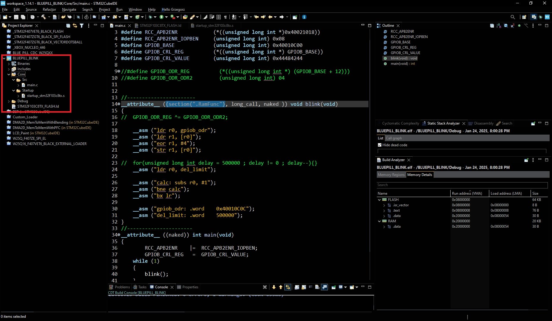

Sporządziłem mały programik dla BLUEPILL'a do blinkania diodą, żeby użyć tego ficzeru. Program jest bardzo mały,  stworzony w STM32CubeIDE. W zasadzie składa się z 3 plików:
1. Rozbiegówki w assemblerze (to co się dzieje po resecie)
2. Pliku main.c w którym są zamieszczone 2 funkcje. Funkcja main(), oraz blink(). Funkcja blink jest funkcją przepisywaną do RAM.
3. Skryptu linkera.
Wszystko jest okrojone do minimum, pousuwane zbędne includy, nieużywane opcje itd.
Widok projektu:
Funkcja blink (to uruchamiana w RAM) ma nadane 3 atrybuty:
__attribute__ ((section(".RamFunc"), long_call, naked )) void blink(void)
1. Sekcji, wydzielającej ją do RAM
2. Atrybutu naked usuwającego zarządzanie stosem i zapisywaniem rejestrów (w tym konkretnym wypadku nie było to potrzebne) dla skrócenia programu
3. long_call pozwala skrócić wywoływanie procedury z RAM i zapobiega tworzeniu przez linker dodatkowej funkcji pośredniczącej w wywołaniu funkcji umieszczonej w RAM.
Z podanych atrybutów obowiązkowy jest tylko pierwszy, pozostałe są użyte przeze mnie, ale nie są niezbędne do prawidłowego działania.
Funcja blink() została napisana w assemblerze (raptem 11 linii) i robi dokładnie to, co 2 zakomentowane linie w C, oraz wykonuje powrót do miejsca wywołania z funkcji main() (bx lr).
//	GPIOB_ODR_REG ^= GPIOB_ODR_ODR2;
//	for(unsigned long int delay = 500000 ; delay != 0 ; delay--){}

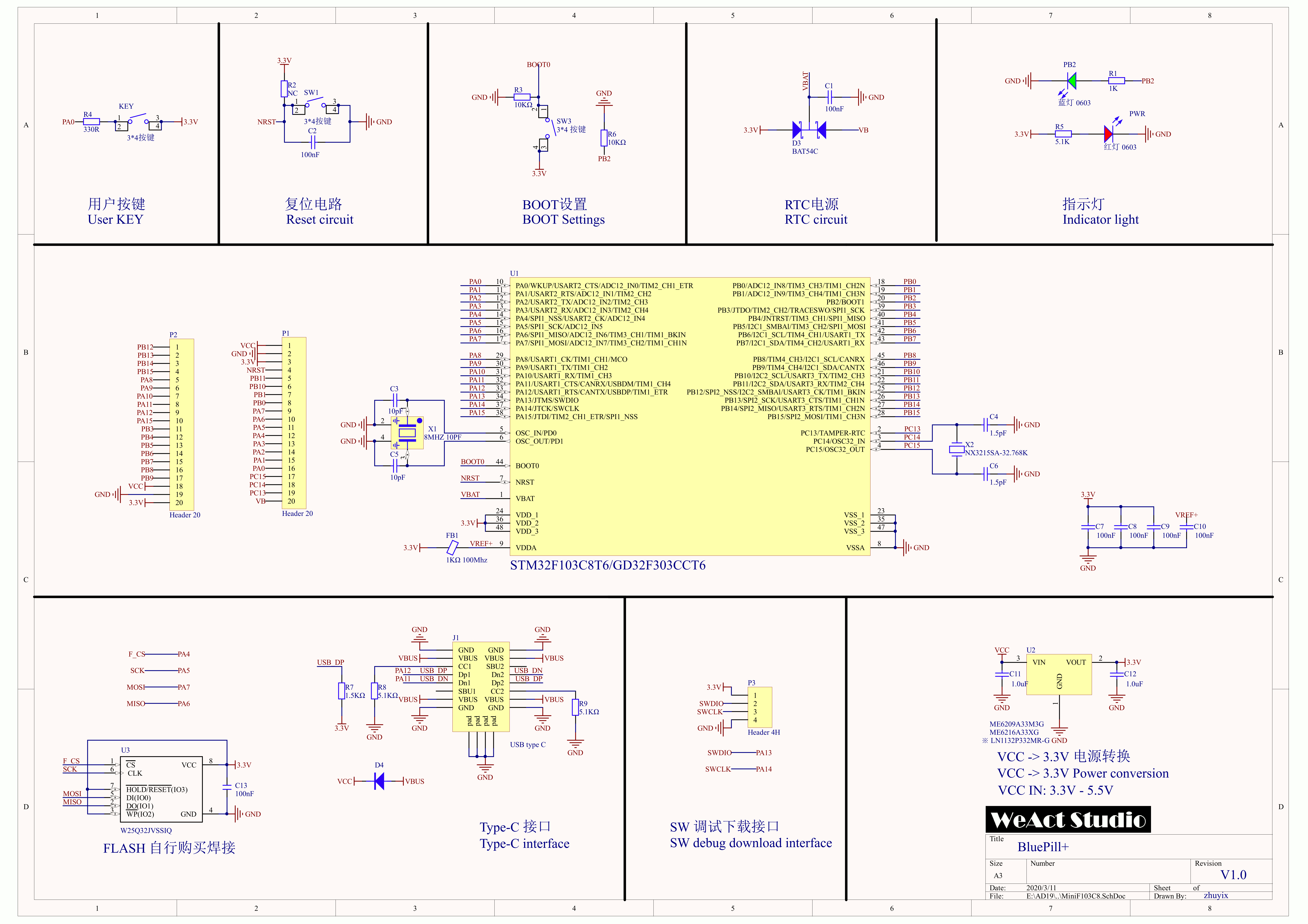

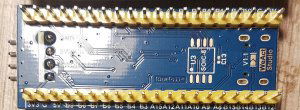

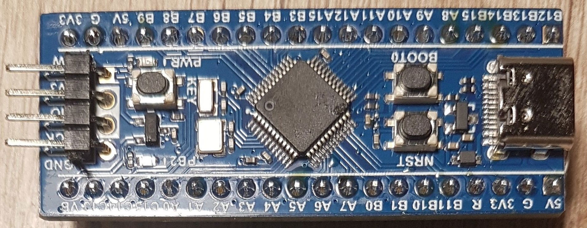

Gwoli ścisłości dodam, że program testuję na BlePillPLUS, który jest ulepszoną wersją pierwotnego BluePilla. Posiada 128KB wewnętrznej pamięci flash, jest lepiej zaprojektowane PCB i ma możliwość wlutowania szeregowej pamięci, do SPI1 procesora tj. PA5, PA6, PA7 z CS/ na PA4. Jest także drobna różnica, że LED nie jest jak w wersji poprzedniej na PC13, tylko jest zamontowane na PB2.
Schemat płytki:
Porównanie z poprzednią wersją:
