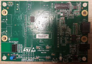

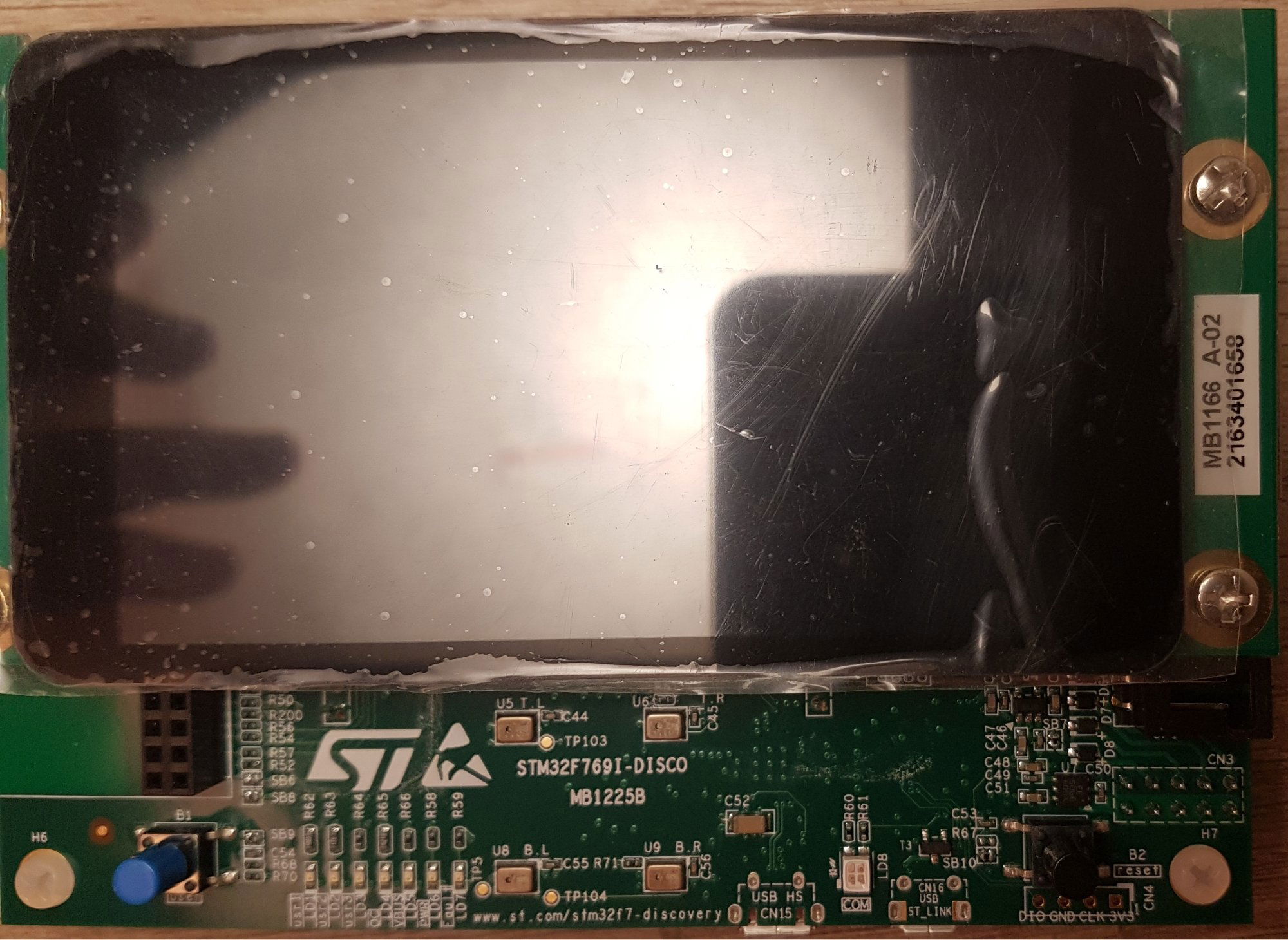

Zestaw STM32F769i-DISCO przedstawia się następująco:
Z danych technicznych posiada on:
128 Mbit SDRAM (mapowane od 0xC0000000)
512 Mbit QSPI flash
4 calowy LCD 800x480, pojemnościowy dotyk
2 MB internal FLASH i 532 KB wewnętrznego RAM, procka można kręcić do bodaj 216 MHZ

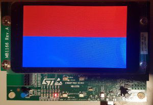

Wyświetlacz jest identyczny, jak w zestawie 469i, czyli na jedną ramkę bufora obrazu w trybie ARGB8888 potrzeba 1500KB RAMU. Idąc tropem zestawu 469i, niewiele się napracowałem, żeby dobić się do frame bufora. Z przykładów do zestawu użyłem LCD_PicturesFromSDCard następnie w funkcji main() użyłem niemal identycznego kodu, jak w zestawie 469i, co wystarczyło do wyrysowania kolorowej flagi na ekranie:
	BSP_LCD_SetTransparency(LTDC_ACTIVE_LAYER_BACKGROUND, 255);
	BSP_LCD_SetTransparency(LTDC_ACTIVE_LAYER_FOREGROUND, 0);
#define FRAME_ADDRESS 0xC0000000
	LTDC_Layer1->CFBAR  = FRAME_ADDRESS ; // set frame buffor address to 0xC0000000
	LTDC->SRCR = LTDC_SRCR_VBR; // or LTDC_SRCR_IMR for immediatelly change
	uint32_t* pFBaddr ;
	pFBaddr = (uint32_t *) FRAME_ADDRESS; // 0xC00000000
	for(uint32_t i=0; i< (1500*1024/8); i++){
		pFBaddr[i] = LCD_COLOR_RED; // fill SDRAM layer buffor at 0xC0000000 as red color
		pFBaddr[i+192000] = LCD_COLOR_BLUE; // and second half fill as blue color
Raptem 10 linii kodu i sprawa załatwiona. Znów BSP odwaliło 99,9% roboty.

Skompilowany program zajmuje poniżej 30KB:
Efekt działania programu:
