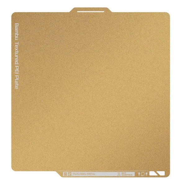

Ok, a co powiecie o magnetycznych nakładkach z powłoką PEI? Są różne dedykowane, czorne albo takie "złote, a skromne". Piszą, że nie potrzeba już kleju do pierwszej warstwy, ładnie trzymią i prosto odkleja się z nich wydruki. Prawda to czy mit? Cena "złotych, a skromnych" w okolicach 2 stówek, czorne tańsze.

Prawda. Jednak te podkładki, które są domyślnie dawane razem z Bambu Labem też nie sprawiają problemów. To już nie te czasy, że więcej wydruków odklejało się ze stołu, niż wychodziło 🙂

Czyli nie ma sensu pchać się dodatkowo np. w taką?

Złota ma teksturę, czarna jest gładka (przynajmniej w oficjalnym sklepie)... Ja mam teksturę jeszcze ze starej serii, kiedy były czarne.

Z A1 właśnie taka jest domyślna. Ja właśnie taką posiadam i od czasu kiedy wyciągnąłem drukarkę z pudełka wydruk odkleił mi się od niej tylko raz. Bez żadnego kleju, bez niczego. Za to kolega @BeeKeyPro z drukarką P1S w której ma czarną podkładkę zgłaszał tu kiedyś problemy z odklejaniem. Wniosek nasuwa się sam.
