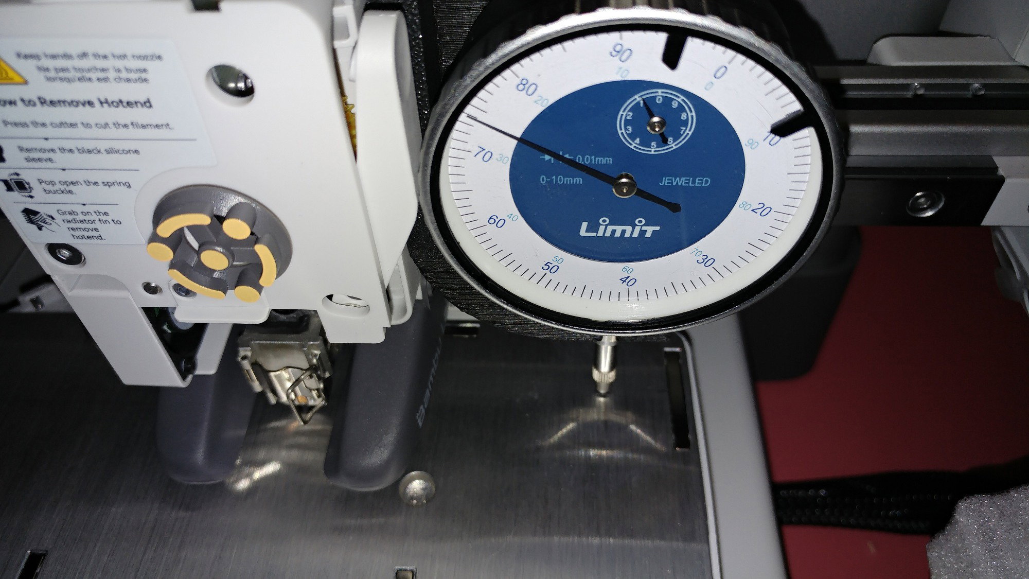

Drukarka po aktualizacji firmware z v1.04 do v1.07 zrobiła dosyć nieprzyjemną niespodziankę (...) Wyłączyłem, włączyłem, wcisnąłem domek (home), żeby ustawić głowicę. Dojechała do stołu, pomacała jak zwykle, ale zamiast zatrzymać się gdzieś w połowie osi Z i znowu opuścić to wystrzeliła w kosmos i przywaliła parę razy w górną ramę z uporem maniaka, a później jakby nigdy nic, wróciła na swoje miejsce. Na fw 1.04 nie widziałem czegoś takiego.
Doszło do tego, że sam siebie cytuję w temacie, ale ta sytuacja prawie powtórzyła się. Tym razem w porę zareagowałem i wyłączyłem drukarkę w ostatnim momencie, zanim "winda" zdążyła przywalić na ślepo w górną ramę. Być może jest to tylko problem mojej rewizji sprzętowej w połączeniu z firmware v1.07 albo ogólny błąd.
Edytowano przez orb777

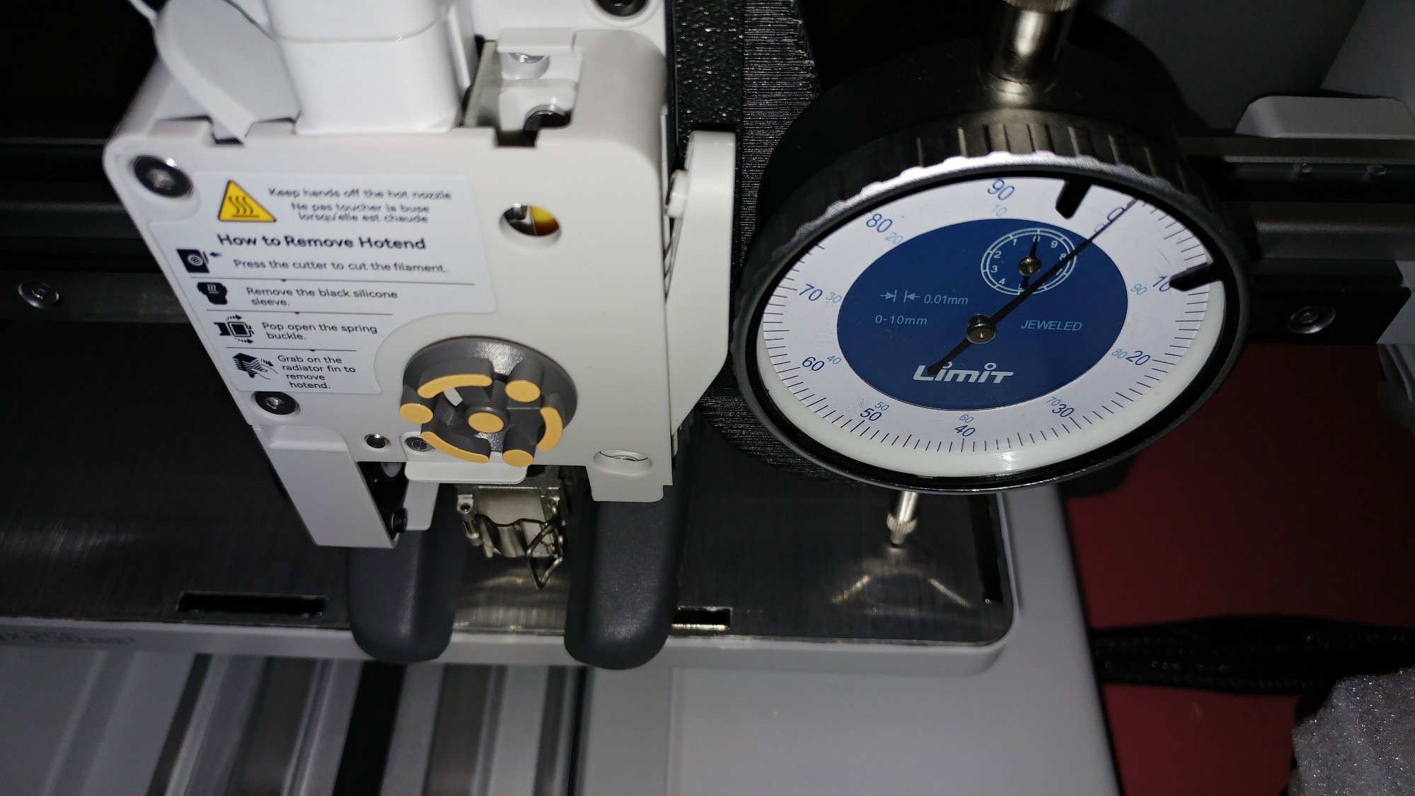

Nie mogę edytować posta, więc dodam nowy. Czujnikiem zegarowym ustawiłem na "~0 mm" trzy regulowane rogi blatu (względem poziomu osi Z), natomiast prawy przedni (bez śruby; zwisający sobie swobodnie) "wyje" w górę ~0.74 mm. Liniał (przekątna) też to pokazuje, przez co blat wydaje się być wklęsły na środku. Nie wiem jaki dokładnie jest zamysł bambu z "wiszącym rogiem", ale u mnie prezentuje się do dupy. Otwór w krzyżaku montażowym pod blatem niby jest, chyba bez gwintu. Gdyby drukarka nie była na gwarancji, zrobiłbym otwór, sfazował, nagwintował krzyżak, dodał sprężynę, wkręcił śrubę i miał prawdopodobnie problem z głowy.
Macie może jakieś "nieinwazyjne" pomysły? Na ~0.74 mm serwis prawdopodobnie wypnie się, nawet nie chce mi się tego z powrotem pakować.

@AntekBezak, dzięki za informację. Zrobię tak, jeżeli nic nie zdziałam. Mam pewien pomysł. W stole z boku są 2 małe śrubki blokujące, które być może utrzymają pozycję po lekkim naciągnięciu. Początkowo myślałem, że oś Z przekosiła się kiedy "winda" pierdzielnęła o ramę kilka razy, ale chyba nie, czujnik na przodzie blatu jeździ bez większych odchyłek.
Na wstępie zaznaczę: oficjalny sposób podany przez "bambików" niestety nie sprawdził się u mnie, żeby nie powiedzieć, że wyszło ciut do dupy. Jednak czujnikiem udało się wypoziomować blat wystarczająco względem osi Z (świecenie pod liniałem nie irytuje już tak bardzo). Równy środkiem to on nigdy nie będzie, przynajmniej u mnie. Być może w miejscu "najgłębszej żabianki" podkleję taśmę alu. Cienka aluminiowa blaszka blatu pewnie wiele razy jeszcze zmieni kształt. Oczywiście jest to "mój sposób z moimi błędami", a nie "prawda oświecona". Windę ustawiłem na włączonej drukarce względem środka blatu (pozycja home), ale kalibrację robiłem już na wyłączonej, żeby przez przypadek nie nacisnąć czegoś na ekranie dotykowym.
Kluczem do "sukcesu" okazało się być:
1. Dobra muzyka, żeby wyluzować i mieć już totalnie wywalone na to co wyjdzie (nie żart, hehe).
2. Czujnik zegarowy + uchwyt do windy osi Z. Wydrukowałem ten model i pasuje do czujnika który mam (trzpień fi 8 mm + dodatkowa tulejka = fi ~10 mm), ale musiałem zdemontować hotend, ponieważ w "limicie" jest za krótka sonda. Uchwyt też ma swoje wady, np. brak blokady, ale czujnik z tulejką fi ~10 mm w sumie nie przesuwa się w nim.

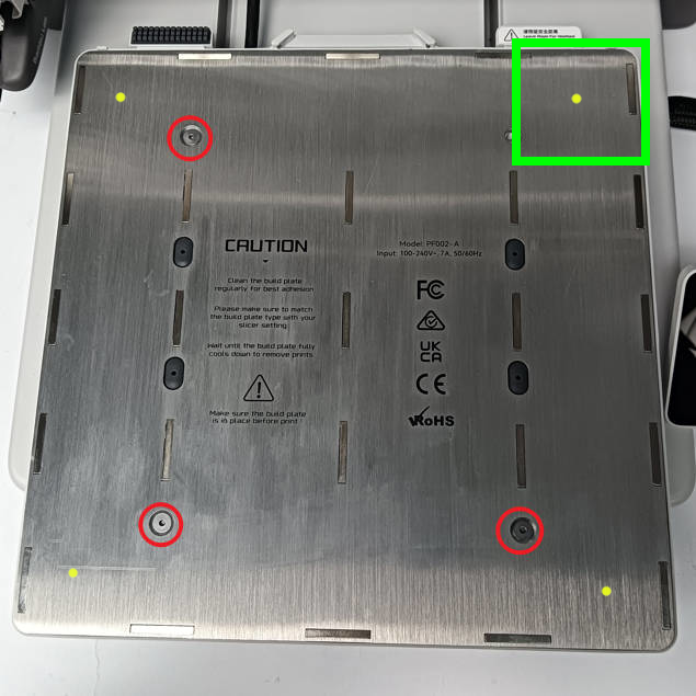

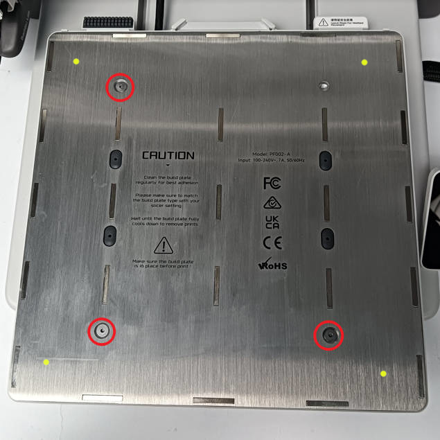

3. Odznaczyć markerem 4 "stałe punkty" na krawędziach blatu i tam zawsze mierzyć czujnikiem (u mnie 20 mm od każdej krawędzi stołu), co mniej więcej wyglądało jak te żółte kropki.

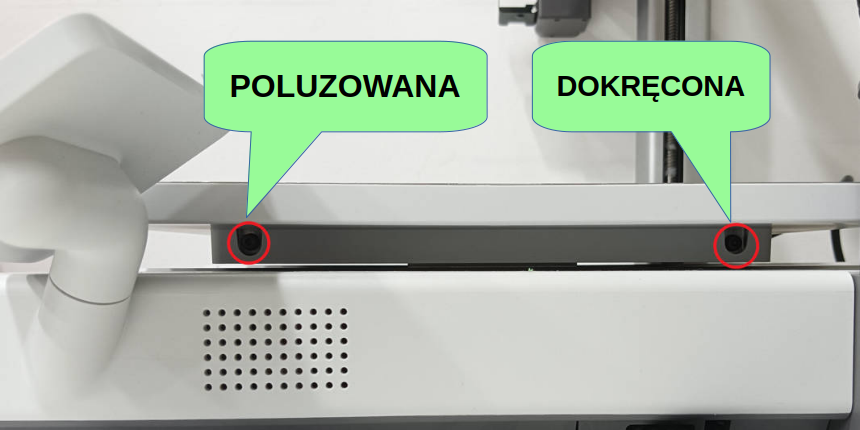

4. Ustawić w ten sposób śruby z boku stołu:
5. Wyzerować czujnik na "punkcie bazowym" zaznaczonym markerem, który jest w narożniku bez śruby (zielony kwadrat).
6. Po kolei regulować śruby oznaczone czerwonymi okręgami, żeby blat w wyznaczonych punktach osiągnął poziom "punktu w narożniku bez śruby". U siebie jeździłem zgodnie ze wskazówkami zegara i niwelowałem drobne różnice, WIEEEEEEEELE razy. Trzeba pamiętać, że nawet minimalne dokręcenie śruby w jednym narożniku może zmienić poziom w innych narożnikach, mimo, że śruby są w nich już "na sztywno". Tu właśnie przydaje się wspomniana w punkcie 1-wszym "dobra muzyka".
7. Jeżeli uznamy, że jest już ok, dokręcić małą, czarną śrubkę z boku blatu, która była poluzowana (pkt 4). Dokręcenie tej śrubki także powoduje zmiany w poziomie (przynajmniej u mnie), więc trzeba liczyć się z poprawką.
Masochista… śruby zawsze dokręca się po przekątnej, a potem obrót o „połowę” nieruszanych śrub i znów po skosie (i tak aż dojdziesz do ostatniej)… Inaczej się męczysz długi czas by było równo.

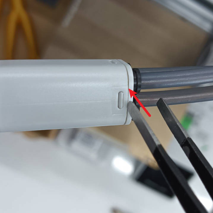

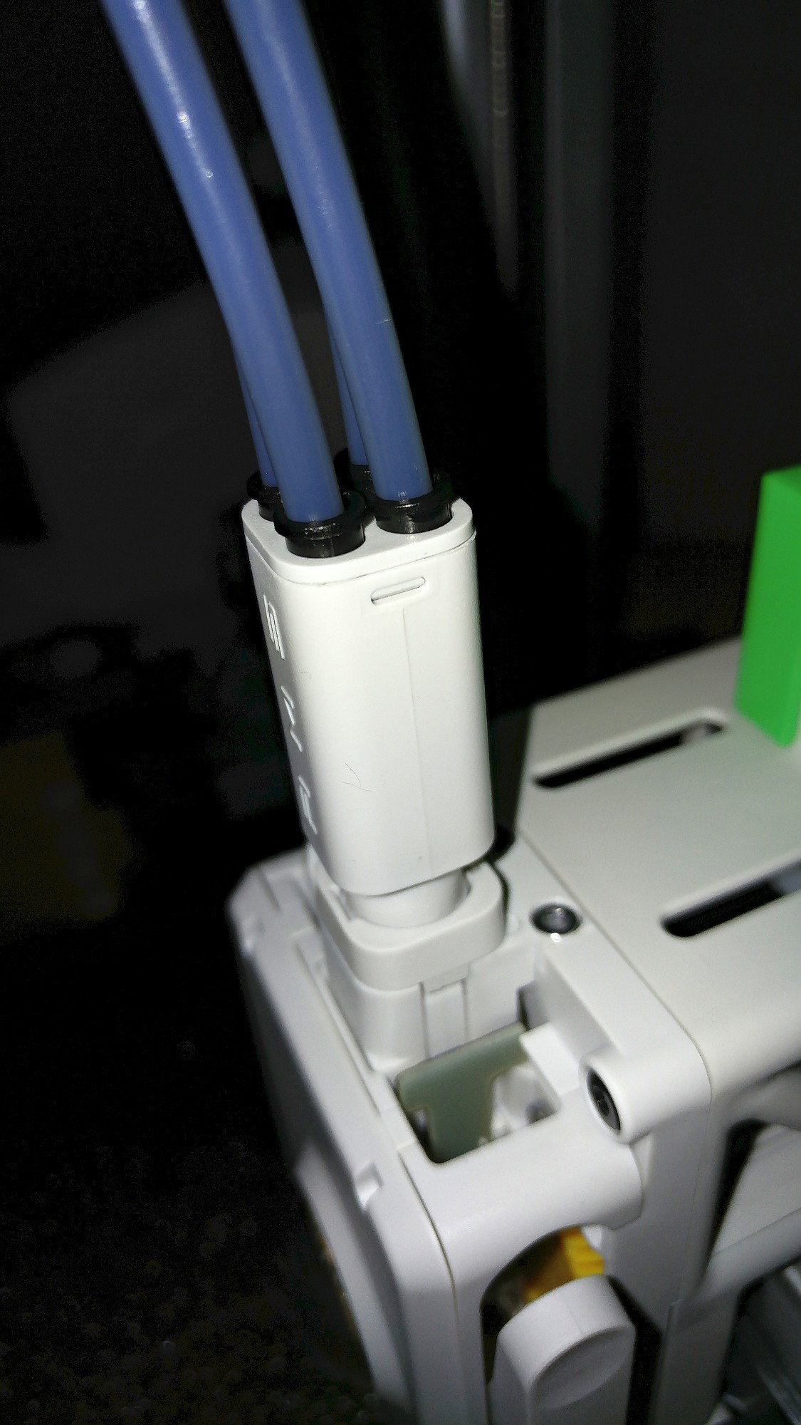

Kolejny "ficzer", który dopadł bambika, czyli wypadająca rurka ptfe z tzw. "koncentratora filamentu" podczas ładowania za pomocą ams. W zasadzie bardziej "strzelała w górę" niż wypadała. Co człowiek robi? Na początek szuka, czy ktoś miał już taki problem. Owszem, ludzie mają, nawet w nowych A1. Gogulas podsunął film z jutuba prosto od bambików:
Jednak zawiera on pewien "trik magiczny", nazwijmy go "magią kina" albo "patrz na tą rękę". Pomijam już to, że na koniec filmu na potwierdzenie, że blokada działa, gościu wsadził rurkę w inny otwór, hehe.

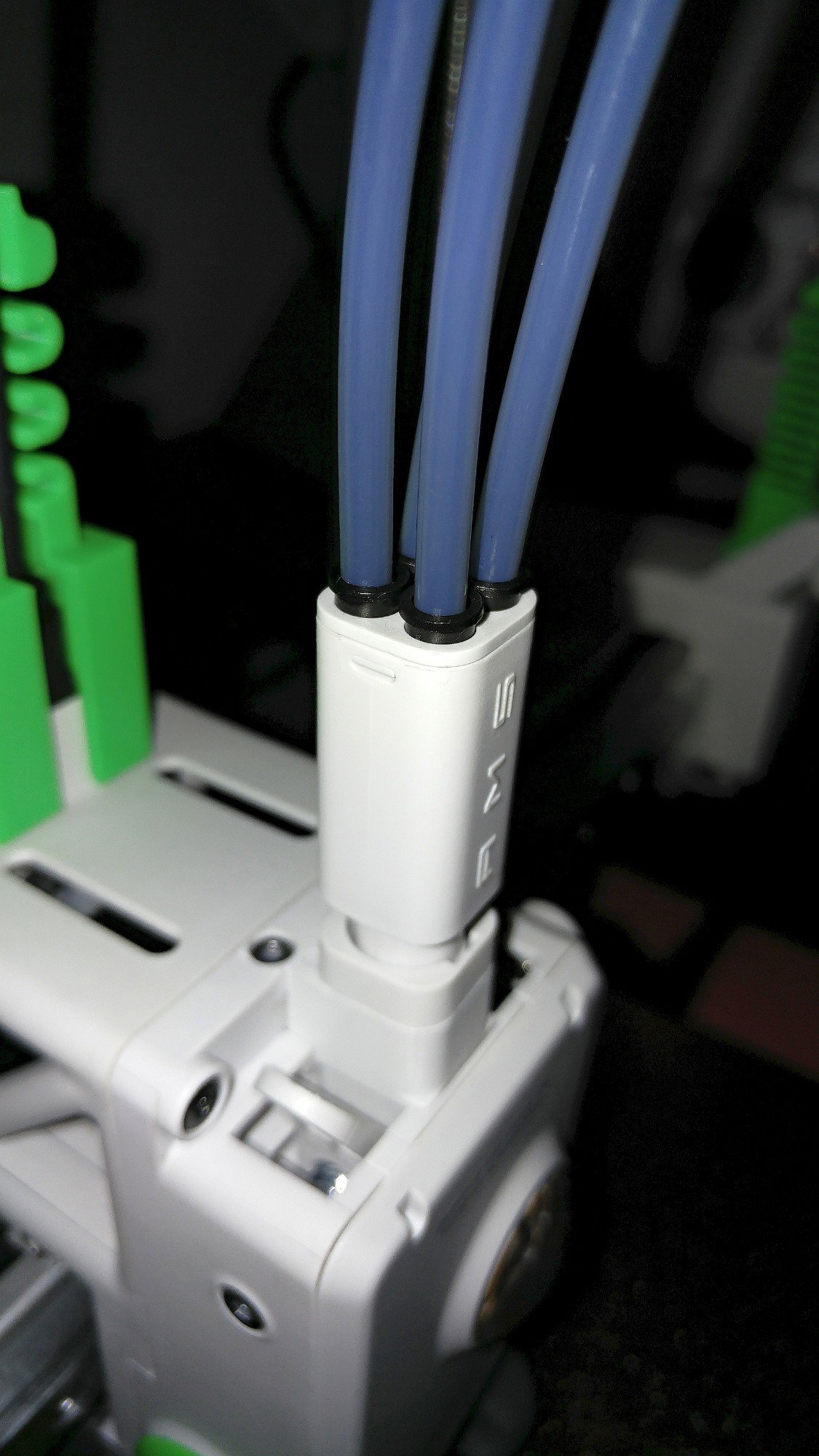

W ~40 sekundzie widać, że "ams hub" jest w zasadzie w stanie fabrycznym. Natomiast w ~43 sek zatrzaski są wyraźnie zruszone, wieczko było wcześniej podważone, dlatego po wsadzeniu pęsety odskoczyło bez problemu. W rzeczywistości tak gładko nie idzie. Żeby nie rozdupczyć sobie zatrzasków z pomocą przychodzi manual, rozdział "Krok 3: Zdemontuj koncentrator filamentu". Dokładniej poniższe zdjęcie, na którym widać gdzie włożyć pęsetę (lewy lub prawy zatrzask patrząc od strony centralnej z napisem AMS) i podważyć, żeby dało się otworzyć. Faktycznie działa. Podważanie od frontu (jak na filmie) nic nie daje na koncentratorze, który nie był wcześniej rozbierany.

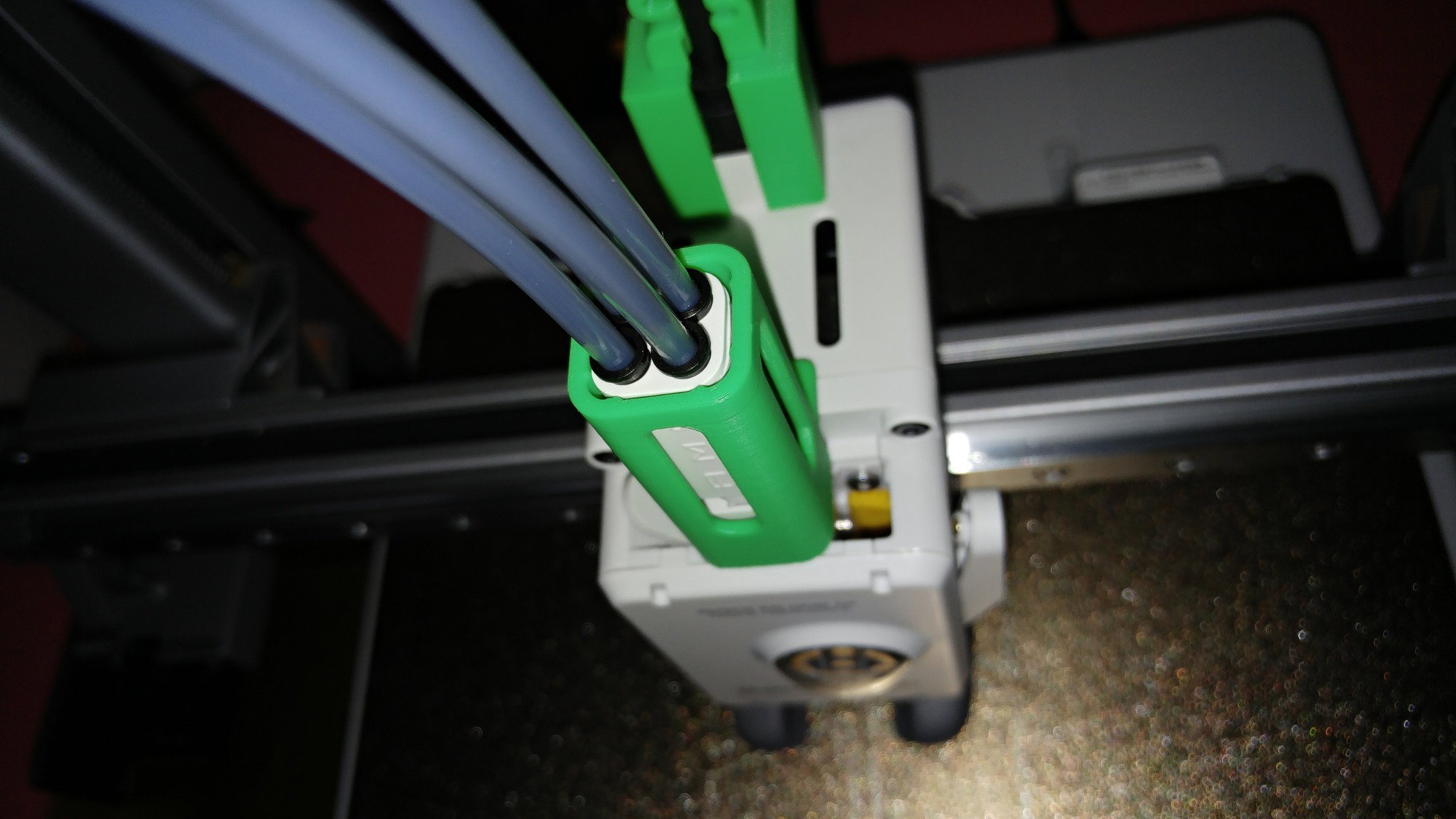

Po demontażu i prostowaniu ząbków w blaszce zatrzaski są jeszcze w całkiem dobrej formie.
