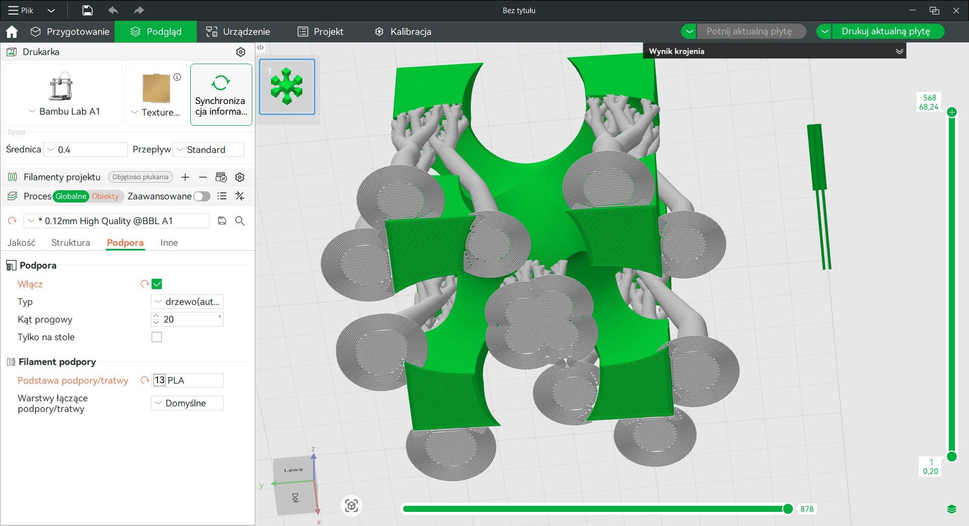

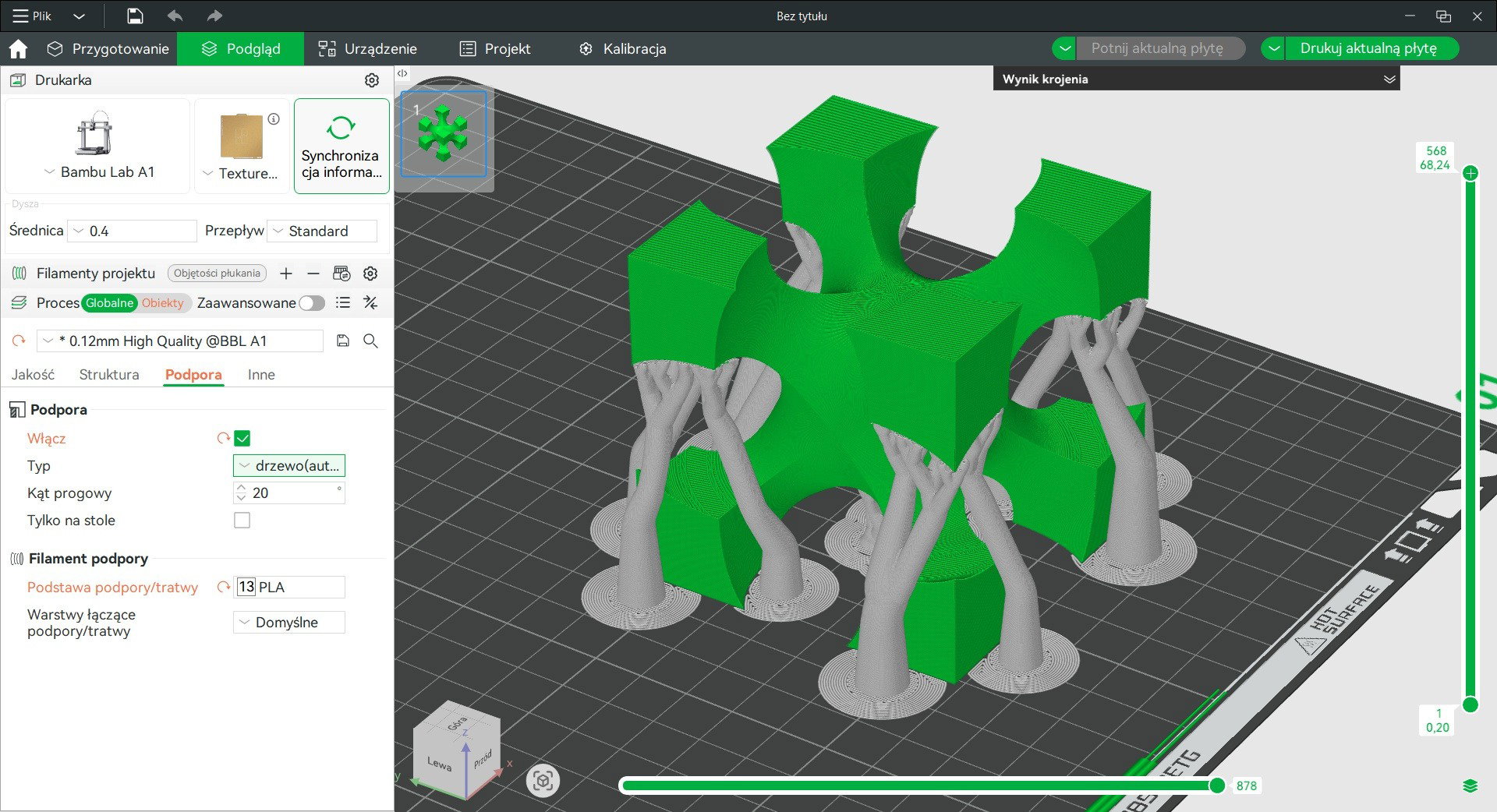

Czy podpory generowane automatycznie w "bambu studio" są na ogół wystarczające? A może coś zmieniacie?
Przykładowo mam taką wyciętą kostkę, bambik wygenerował podpory "drzewka" (szary kolor dla kontrastu). Uwzględnił środek i górne elementy, ale np. nie podparł mostków na dole. A może nie trzeba przy takim kącie?

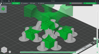

Przyjrzałem się symulacji wydruku i tu np. widać dosyć mocno wysunięte "dziubki" spodnich mostków. Czy to nie opadnie?

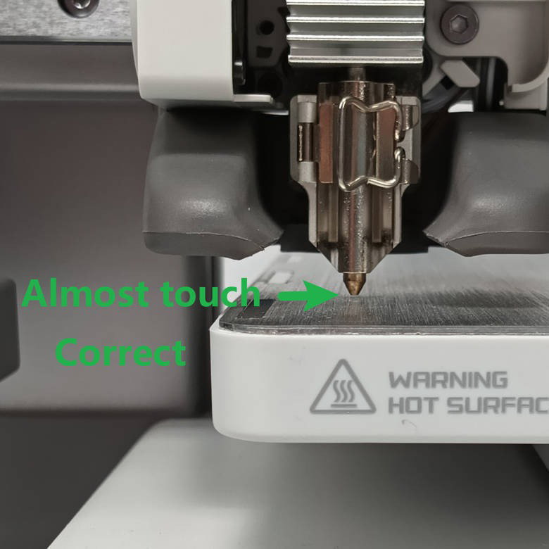

Ok, mam jeszcze jedno pytanie. Bambik a1 małe przedmioty drukuje ok, ale zauważyłem, że blat (nie podkładka pei) środkiem lekko ucieka, jest przekoszony. Objawia się to wklęsłością ~0.2-0.25 mm, najbardziej w okolicy centralnego magnesu, a ogólnie na powierzchni gdzie są napisy. Na krawędziach jest w miarę ok, szczelinomierz nie wchodzi. Przyzwyczaiłem się już do tego, że chiński sprzęt rzadko kiedy ma równe blaty podczas sprawdzania po przekątnej, bardziej pytam o to, czy norma i olać.
Kalibrację przechodzi poprawnie.
Od tego służy autopoziomowanie... Żadna firma nie będzie Ci szlifiowała stołu do drukarki za 1000 PLN 😄 A nawet jak wyszlifuje to się zmieni w banan od temperatury.

Odnośnie stołu, blat zwichrowany jest po przekątnej od samego początku. Ostatnio drukowałem łożysko na 0.08 mm to zgarnęło kawałek wydruku, musiałem przerwać. Blat jest niby poprawnie skalibrowany programowo, nie wyświetliło żadnego błędu. Próbowałem ręcznie naciągnąć go śrubami regulacyjnymi wg tego opisu. Zmodyfikowałem ciut g-code, żeby głowica stała dłużej w 3 narożnikach, wtedy mogę dokładniej zmierzyć (tzn. maniaczyć ze szczelinomierzem aż blat obślinię). Pogrzebałem trochę w internetach, znalazłem nawet wątek o bambu lab śmisznie nazwany "banana lab", tyle, że dotyczy innego modelu. Odnośnie A1/mini też można spotkać tematy o krzywym blacie.

@AntekBezak, a czy możesz zobaczyć jak u ciebie wygląda stół bez pei, tzn. po przekątnych, wzdłuż i w poprzek? Sprawdzałem dwoma stalowymi liniałami, może nie najwyższych lotów (sola, bahco), ale przyłożone do siebie z obu stron "świecą" minimalnie.

Jak przykładam profil aluminiowy to wydaje się w miare prosty tak na oko. Może nieznacznie wklęśnięte na środku, ale to pewnie setne milimetra.
@AntekBezak, u mnie jak dokładniej pomierzyłem na środku żabianka ~0.4 mm (przekątna bez jednej śruby). Na przekątnej z 2 śrubami dołek ~0.25 mm. I nawet da się to jako tako śrubami podregulować. Jednak kiedy puszczam g-code, który mierzy od bazy (?) odległość 0.1 mm, zaczynam regulować, podkładam listek szczelinomierza 0.1 mm na rogach, żeby dysza tylko lekko po nim szurała, to znowu na środku większa żabianka się robi. Być może gdzieś popełniam błąd. Nie chcę kręcić na pałę śrubami, bo wszystkie gwinty są w (dur?)aluminium.
W zasadzie od nowości tak jest. Zrobiłem może ze 2 wydruki warstwą 0.2 mm, po czym zmierzyłem z ciekawości, ponieważ podczas poziomowania dysza dziwnie cofała się w niektórych miejscach, jakby przywaliła za mocno i chciała skorygować wynik. Normalnie sprawdza chyba rytmicznie punkt po punkcie, bez podwójnych pomiarów?

Wrzucam jeszcze g-code, z którego korzystam. Zmieniłem tylko czas ~(30s -> 1 min) i dodałem jedną "rundę". Bambiki użyli zapisu 6x "M400 S5" jako pauzy, nie kombinowałem z inną komendą, tylko podwoiłem. Wydaje mi się, że proces kalibracji w poprzednich wersjach kodu był dostosowany do 0.4 mm (sądząc po tym co ludzie piszą w internetach), ale czemuś zmienili na 0.1 mm (G1 Z0.1). Na zdjęciu z manuala też wygląda bardziej na 0.4 mm, niż 0.1, chociaż ogólnie opis kalibracji jest w tonie "po to stwórca dał ci oczy, żebyś robił na oko".
Wygląda na to, że ten rodzaj kalibracji jest bezsensowny, jeżeli mamy krzywy blat. Punktem odniesienia jest środek, a dokręcając śruby zmieniam poziom tego punktu, jednak on dalej jest np. wklęsły względem reszty. Nawet jak pozornie "naprostuję" go, to zmienia się położenie rogów względem osi z. Kiedy sprawdzam następnym razem g-code, znowu nie ma odstępu 0.1 mm na rogach, tylko dysza stuka o blat. Położyłem jeden z listków szczelinomierza na centralny magnes (testowo 0.15 mm), żeby być bliżej "poprawnej przekątnej" i przy ponownej kalibracji odstęp jest, dysza nie stuka po rogach. Chyba rozumiem dlaczego wcześniej w kodzie mogło być 0.4 mm i skąd wzięła się metoda "na oko" (bez podawania konkretnych wartosci) - większa tolerancja dla potencjalnie krzywej powierzchni blatu. Być może podkład z taśmy amelinowej coś da.
