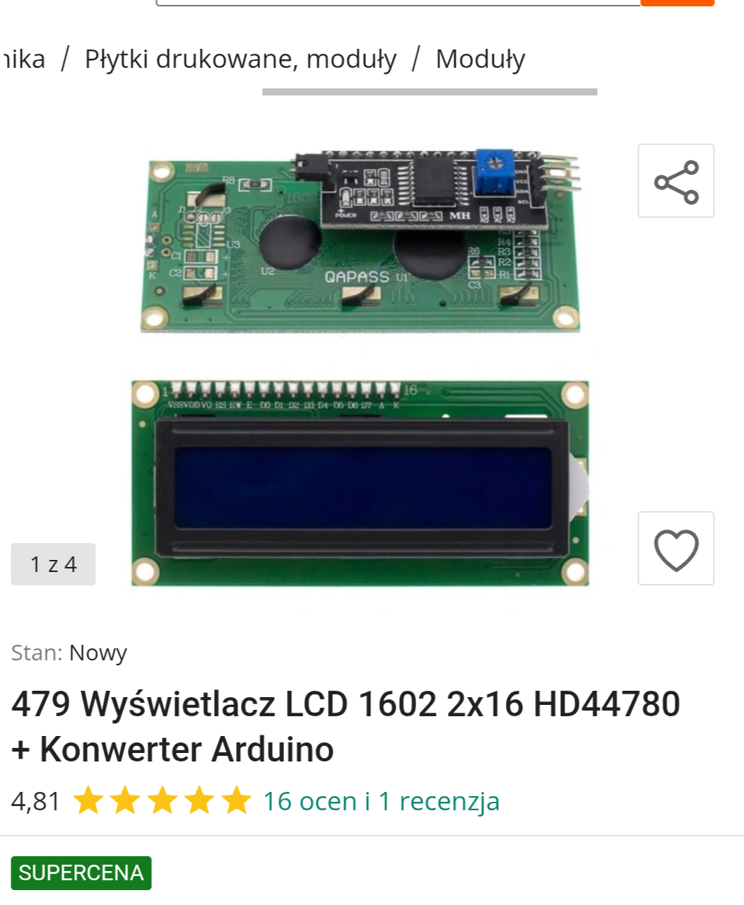

Sugerowałem się tylko tym że były 2 ekrany obok siebie. Te przyciski na nim i tak nie będą potrzebne. Już mi się nie podoba. Najprościej pewnie będzie ten drugi niebieski, ma tylko 4 wyjścia. Takie 2 bym zamówił co?
Ale one są strasznie malutkie...zobacz na YT ssd1306 128x32...to już z dwojga złego wolę ten co zamówiłeś 😁 a guziki mogą się przydać do przełączania się między trybami pracy, (gdyby takie powstały)
