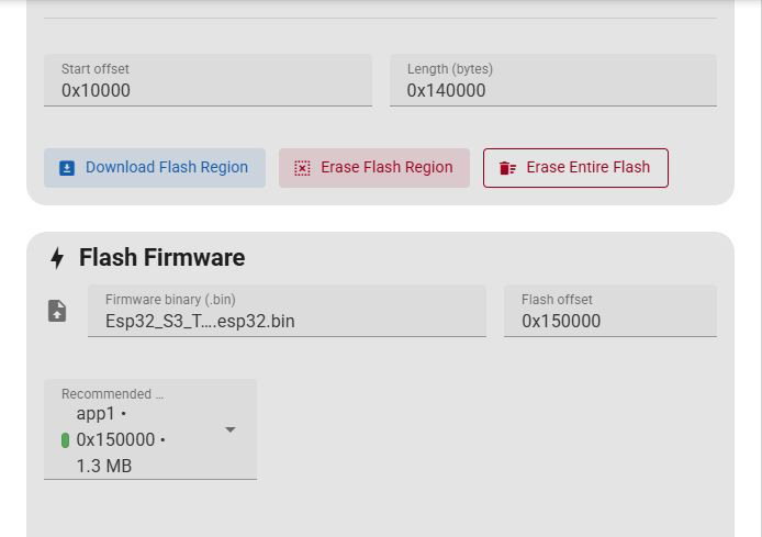

- będziemy uruchamiać dwa programy na jednym uprocesorze, korzystając z OTA0, OTA1.
- obiektem testowym będzie ESP32 Lolin 32 z 4MB flashem (wybieramy partycję 1.2MB APP/1.5MB SPIFFS).

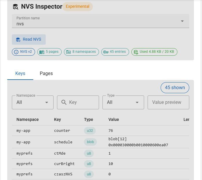

- program0 będzie odczytywał, potem zwiększał o 3 licznik i zapisywał do NVS (preferences).
 - program1 będzie odczytywał, potem zmniejszał o 2 licznik i zapisywał do NVS.
- sterowanie programami będzie realizowane poprzez klawisz boot (GPIO0).
- kompilujemy program0 na Arduino 1.8.19 i wgrywamy do flasha.
- program1 kompilujemy wybierając "export skompilowanego programu", uzyskany program BIN wgrywamy do flasha z pomocą ESPConnect do partycji OTA1.

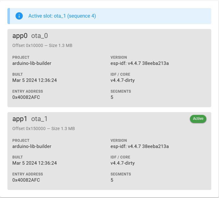

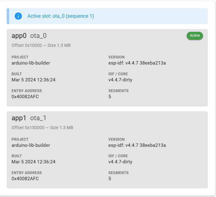

- poniżej zrzuty z testów.
- na zrzutach widać kolejne aktywne partycje OTA0, OTA1.

Program: E:\Arduino\__piaskownica\Esp32_licznik_OTA_0\Esp32_licznik_OTA_0.ino
Build: Jul 28 2026 08:01:59
Current counter value: 64												// -2
--- MODE: REGULAR (ota_0) ---
Please press the BOOT button to change to the EXTENDED mode.
Program: E:\Arduino\__piaskownica\Esp32_licznik_OTA_1\Esp32_licznik_OTA_1.ino
Build: Jul 28 2026 07:56:19
Current counter value: 62												// + 3
--- MODE: EXTENDED (ota_1) ---
Please press the BOOT button to change back to the REGULAR mode.
