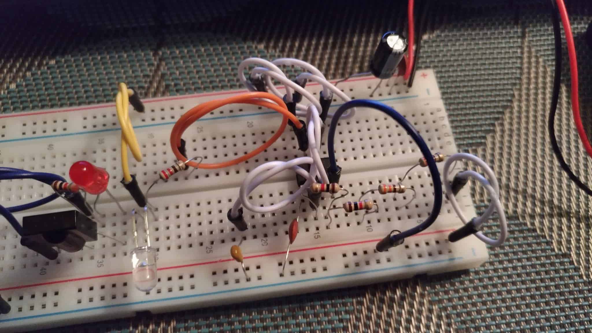

Cześć,
mam podobny problem z układem czujnika ruchu jak szymo092, tylko że składam układ dokładnie z kursu. Złożyłem go nawet dwa razy, jednak dalej efekt jest taki, że poruszając przedmiotem przed czujnikiem można zaobserwować miganie diody. Jak przedmiot jest nieruchomo to dioda się nie świeci.
Poniżej zdjęcie układu:
Atendi, witam na forum 🙂 Czy wszystkie elementy są na pewno takie jak powinny być (pochodzą z zestawu Forbota)? Pytam, ponieważ nie zarejestrowałeś zestawu do tego kursu, a wolę na początku wykluczyć problemy ze sprzętem. Wrzuć też dla pewności zdjęcie całej płytki (najlepiej widok od góry) - będzie można wtedy prześledzić dokładnie budowę układu 🙂
Dzięki za naprowadzenie.
Oprócz kursu mam zakupiony jeszcze zestaw startowy Arduino z Botlandu.
Zmyliła mnie dioda użyta na zdjęciach bo wygląda identycznie jak LIRED5C(dołączona do zestawu Arduino). Jak odszukałem LIRED3B i ją podłączyłem to wszystko zaczęło działać.
Przydałby się opis na schemacie wskazujący jaka dioda jest użyta. Pół dnia bym oszczędził 😉
