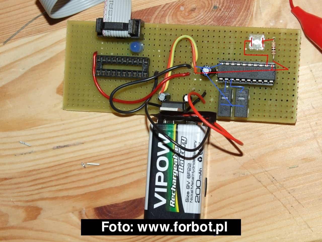

eee
tam masz niby podciągnięte vcc i gnd do proca:>??
__________
Komentarz dodany przez: Sabre
Zdanie zaczynamy z dużej litery.
czy te podłączenia są zaznaczone na fotce??
__________
przejrzyj jeszcze raz notę katalogową
to jest widok od góry układu ❗
a tak w ogóle to sugerowałbym podłączyć switche do masy, a diodę do Vcc

heh no tak 🙂
dzieeki 🙂
Ale czemu działało ? 😃 tzn nie do końca tak jakbym chciał ale jednak jakieś zachowania zaprogramowane było widać 🙂

Hej, Sorka że tak was mecze ale dalej jest coś nie tak. Zrobiłem jak mówiłeś. Wgrałem twój programik ale procek w ogole nie reaguje na przyciski.
na pewno się wgrał?? zrób mi jeszcze jedno foto z góry jak masz teraz wszystko podłączone, tylko z procem w podstawce.
[ Dodano: 10 Gru 08 10:29 ]
a najlepiej podłącz to wszystko tak jak pisałem 😃
