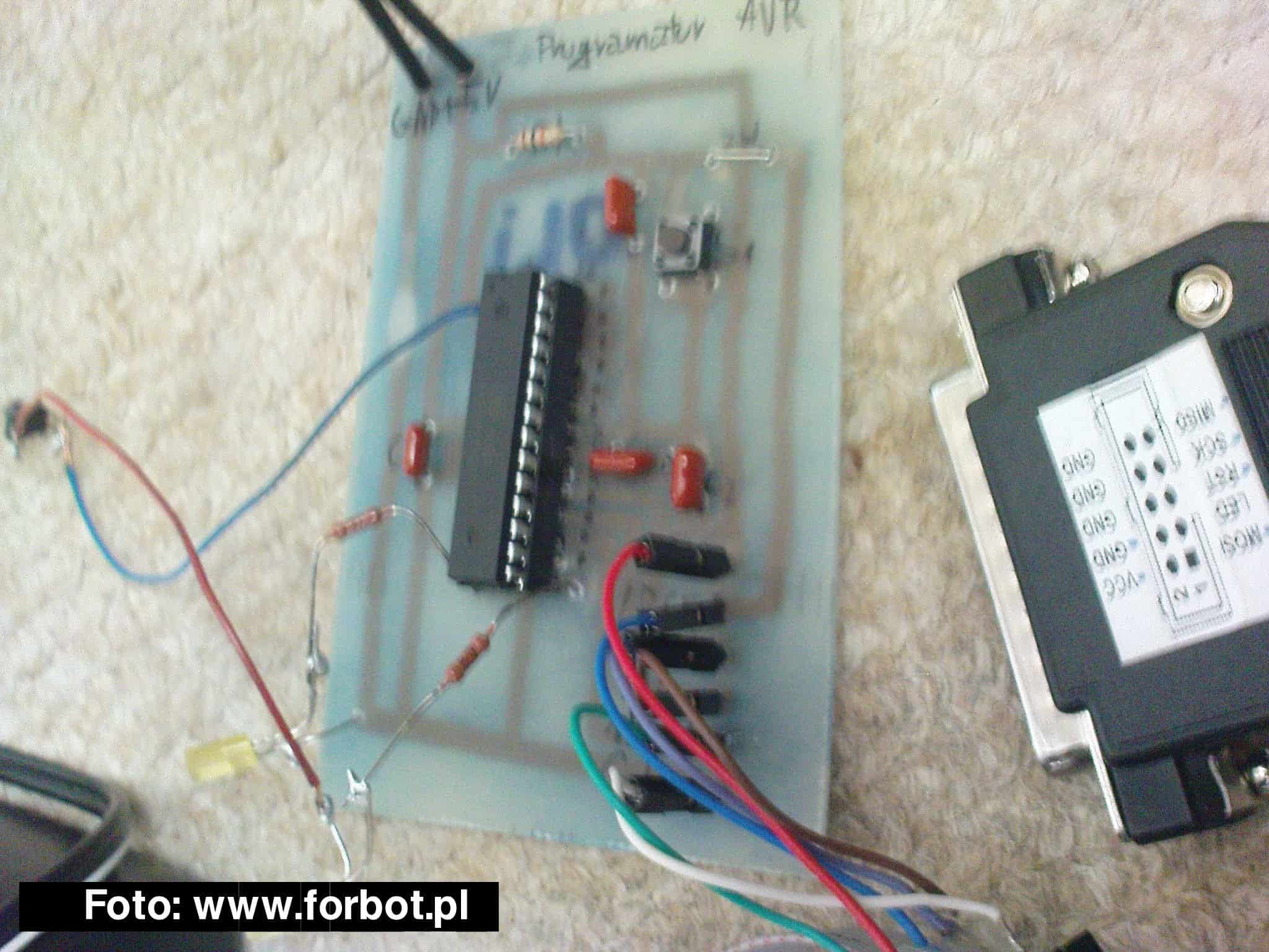

Postanowiłem zacząć uczyć się programowania. Na start wybrałem Atmegę8,
zamówiłem sobie programator (STK200) zmontowałem sobie prosty układ tj. kilka kond. procek, rezystor diodka LED i 2 micro switche.
Przepraszam za jakość płytki :/
Prosze nie sugerować się diodami i switchem na zdjęciu.
Dioda jest podłączona pod PD0 za nią rezystor i masa.
Switche są podłączone pod PB0-1 do zasilania.
Zasilam to stabilizowanym zasilaczem sieciowym dającym równe 5V.
Zaprogramowałem kodem z tego tematu (pierwszy przycisk zapala, a drugi gasi diode).
Tu zaczyna się mój problem: po odpaleniu wszystkiego nic się nie dzieje, postanowiłem to sprawdzić multimetrem i okazało się że na wyjściu diody w stanie H napięcie wynosi 0.31V,
a w stanie L-0.20v
W czym może tkwić problem ??
Z góry dziękuje 😃
rasta, Nierozumiem - To wtedy jak by procek otrzymywał sygnał??
BoBBy,
config portb=input                          'port b  jako wejścia
      portb=&B00000000                     'wszędzie stan spoczynkowy-0
config portd=output                         'pprt d jako wyjścia
      portd=&B0000000                      'wszędzie stan spoczynkowy-0
olimek, to jest chyba standardowe rozwiązanie. Switch nie wciśnięty, na wejściu 1, po wciśnięciu 0. Sprawdzę w wolnym czasie (niestety jeszcze się nie bawiłem switchami) i napiszę. Ale możesz sprawdzić, co Ci szkodzi :]

A układ jak nie działał tak dalej nie potrafię go uruchomić :/
Chyba pojadę kupić a2313 i zrobię dokładnie jak w tym kursie 😃
Mam pytanie jeśli bym chciał zrobić tak aby ten schemat działał tak że kiedy naciskam guziki to się gasi dioda?
Błagam...
Napiszę Ci cały program, nawet z jakimiś bajerami, jak ładnie napiszesz teraz na jakiej zasadzie ten program zapala i gasi diodę. Dlaczego, jakimi komendami i jaki schemat jest do tego konieczny.
