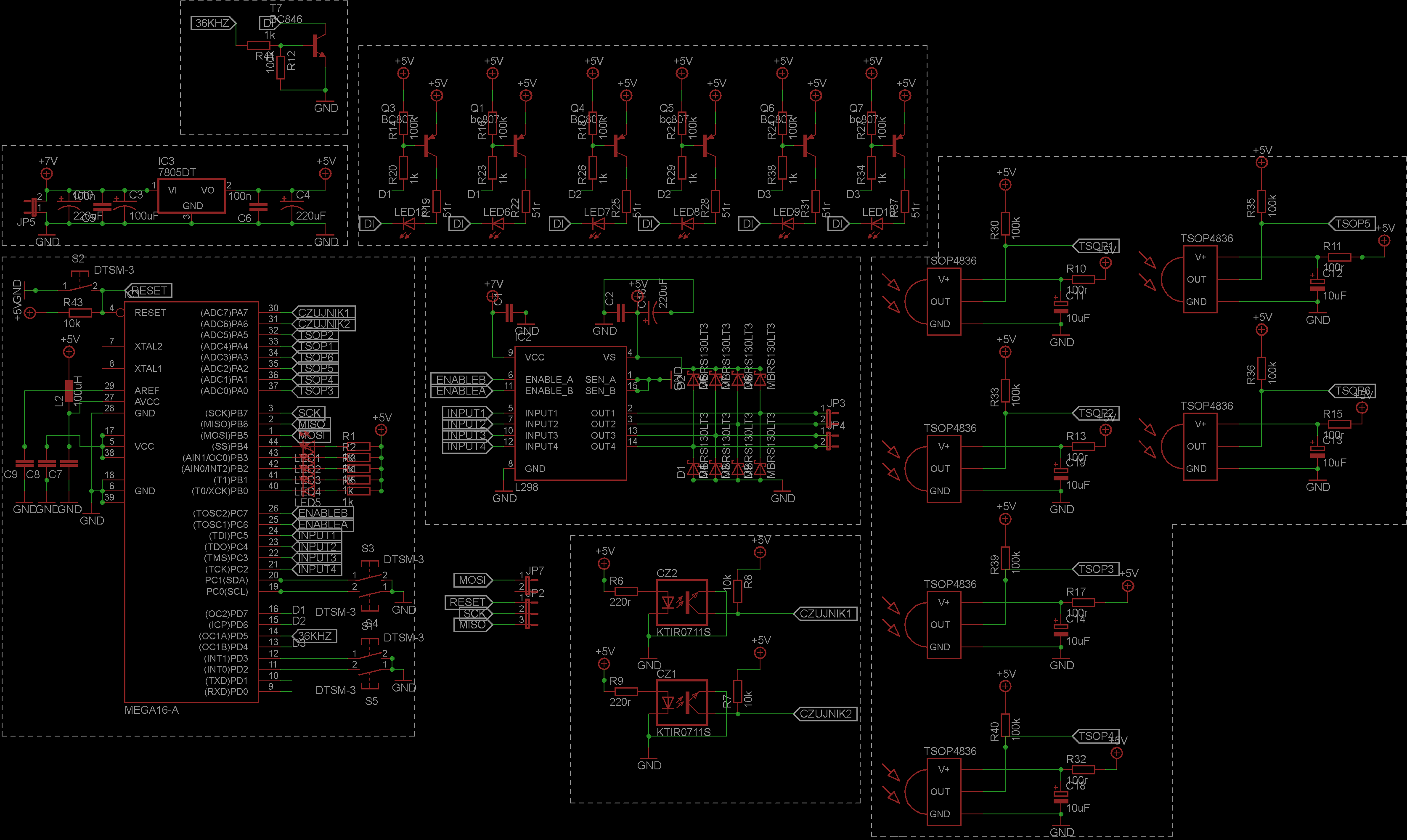

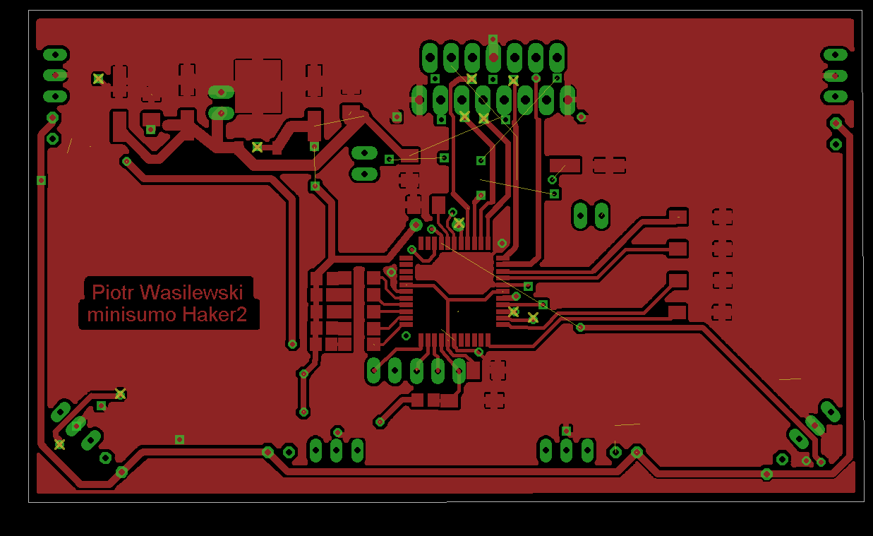

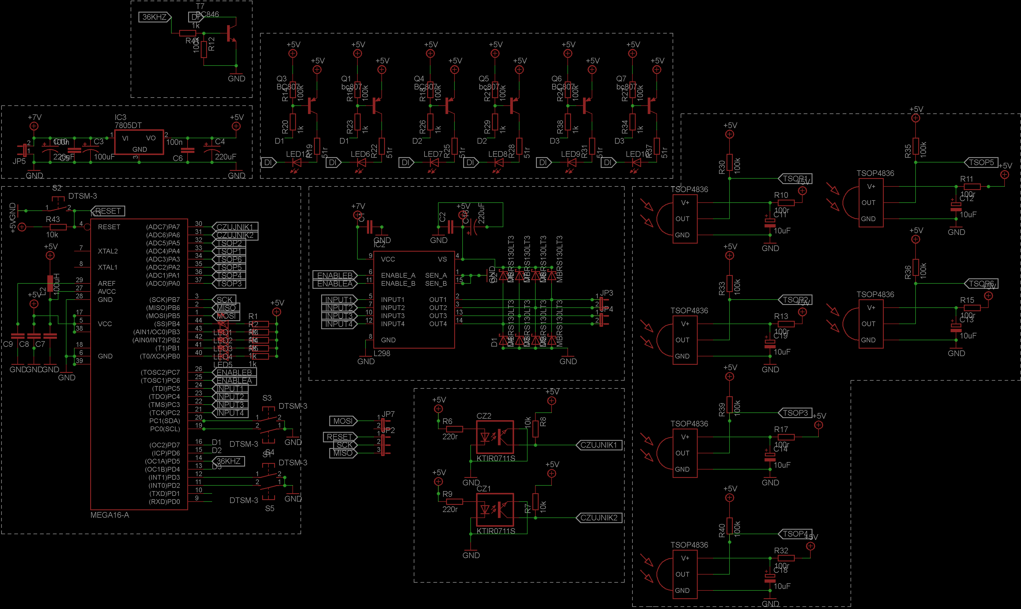

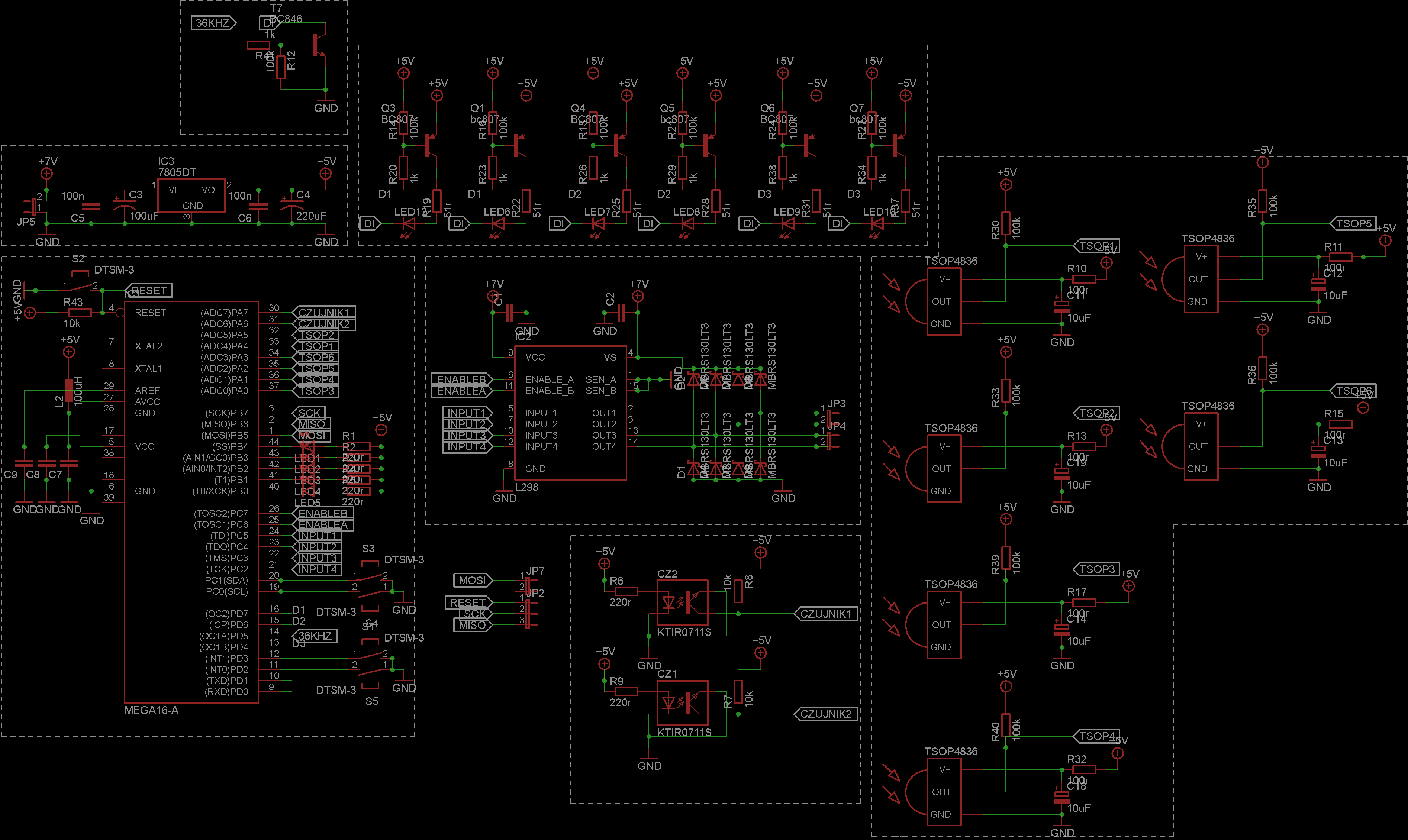

Wstawiam schemat:

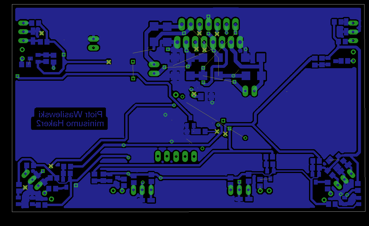

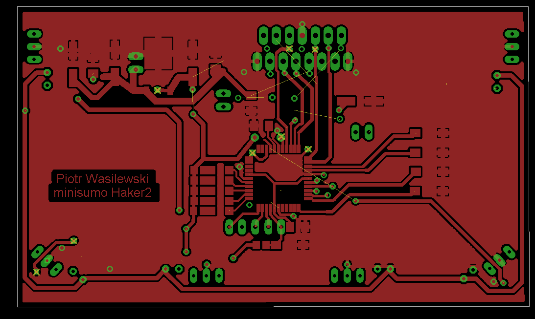

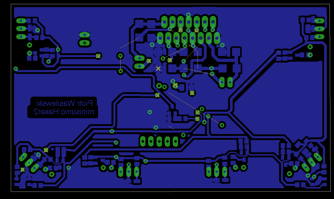

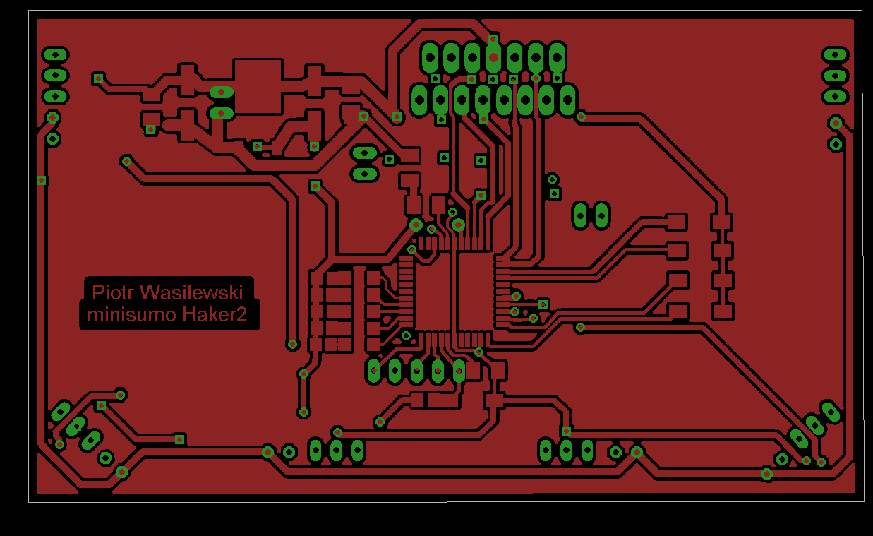

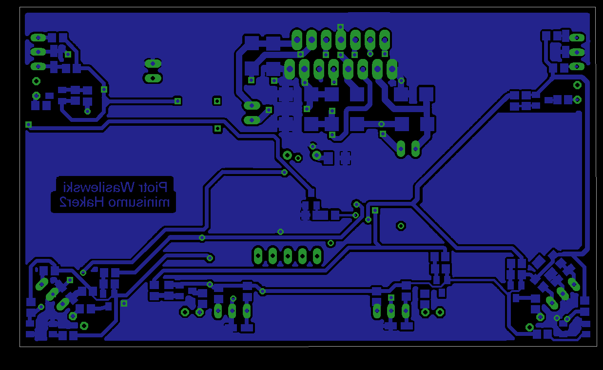

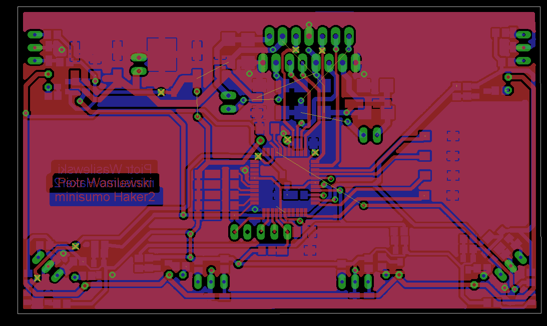

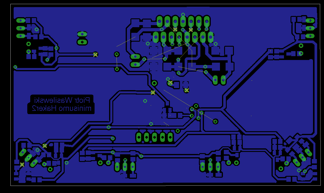

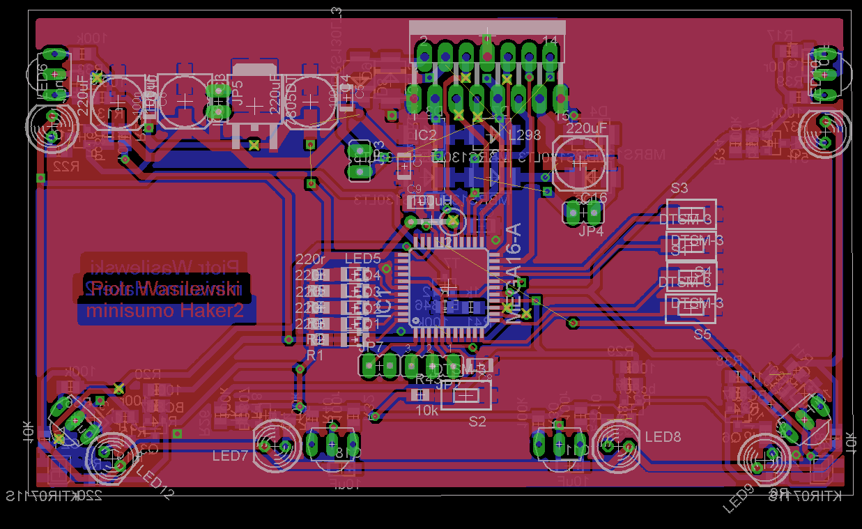

I "czyste" płytki - takie jak do termotransweru : (Proszę o ostateczne sprawdzenie, ponieważ w środę chciałbym ją wytrawić 😉 )
klonyyy: potencjalne zwarcia widzę niestety.
1) Lepiej odfiltruj zasilanie przed stabilizatorem.
2) Jeśli masz miejsce to mostkowi dodaj jakieś kondensatory elektrolityczne/tantalowe na piny zasilania (oczywiście na Vs o większej pojemności).
3) Nadal zasilasz logikę mostka z +7V.
4) Powiększ te przelotki. Podczas wiercenia ich pola lutownicze się powyrywają i nie będziesz miał co lutować.
5) Poza tym to zwiększ pola lutownicze. (Edit -> Design rules... -> Restring -> Pads i edytujesz wartości Min)
6) Wszystkie piny Vcc i GND uC powinny być połączone! Na dodatek najlepiej jakby każdy Vcc miał swój kondensator filtrujący.
7) Zwiększ wartość parametru Isolate polygonu
8) Pady pod diody SMD dałbym pod obudowę DO-214AC. Jedna z bardziej uniwersalnych i na pewno znajdziesz diody pod twoje wymagania w tej obudowie.
9) Po co ten pośpiech 😉 Sam się przekonałem, że do niczego to nie prowadzi. Lepiej zrobić raz, a porządnie.

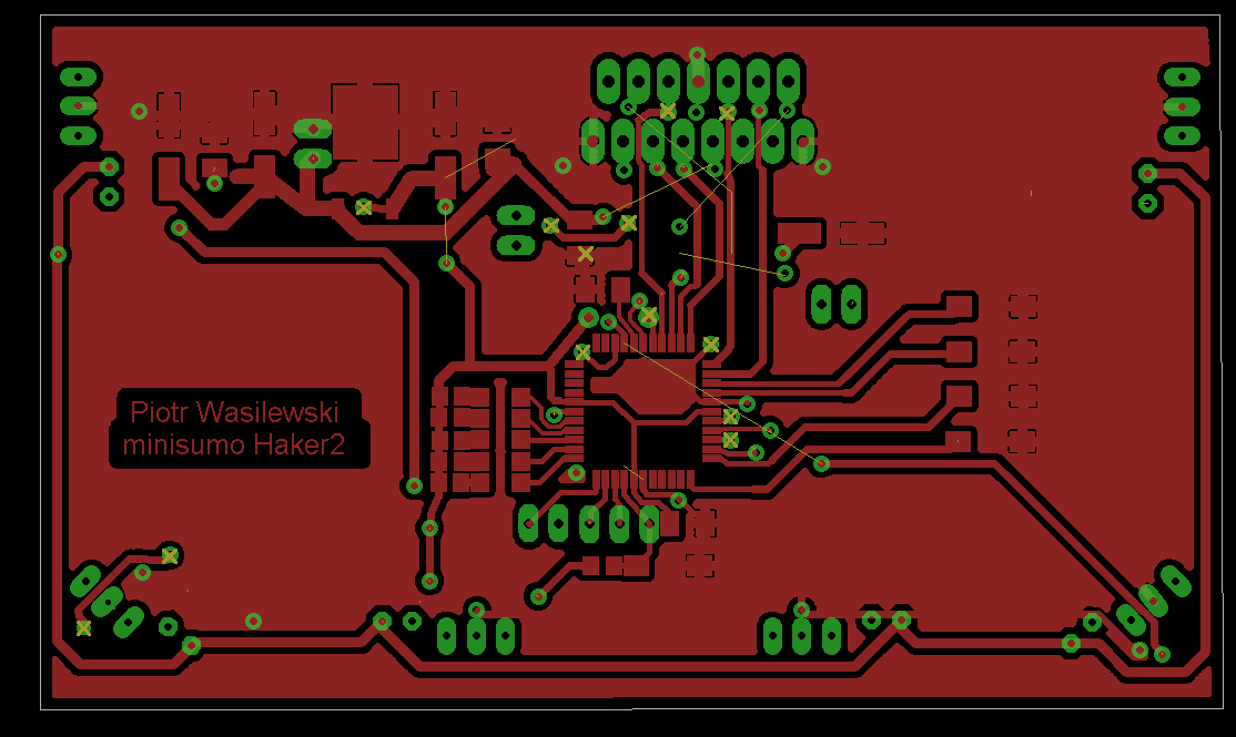

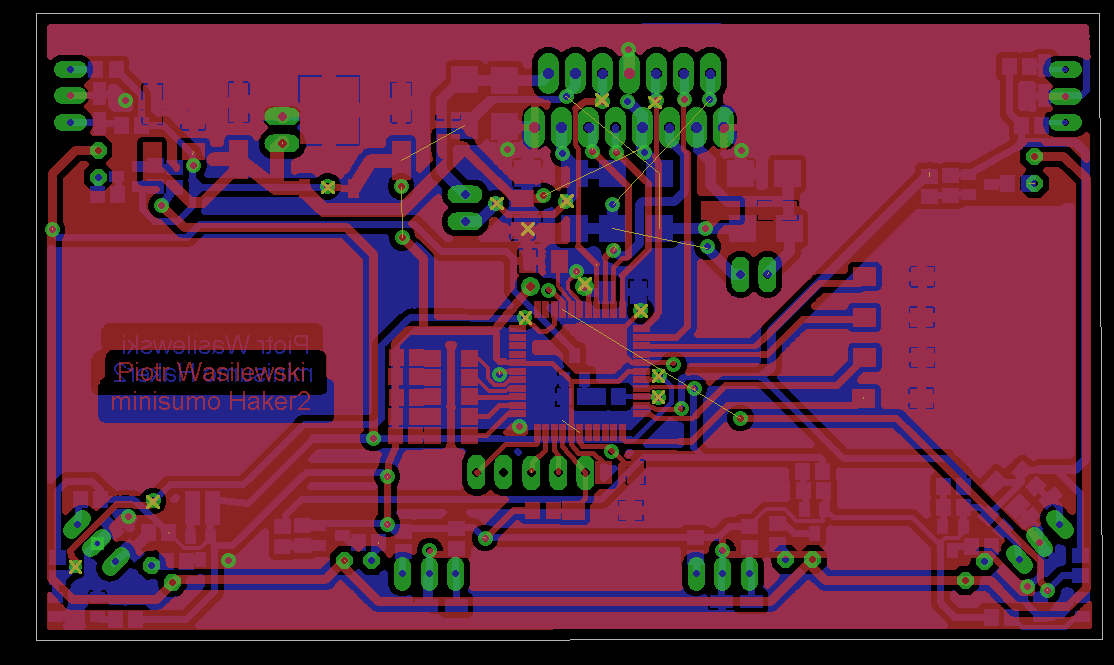

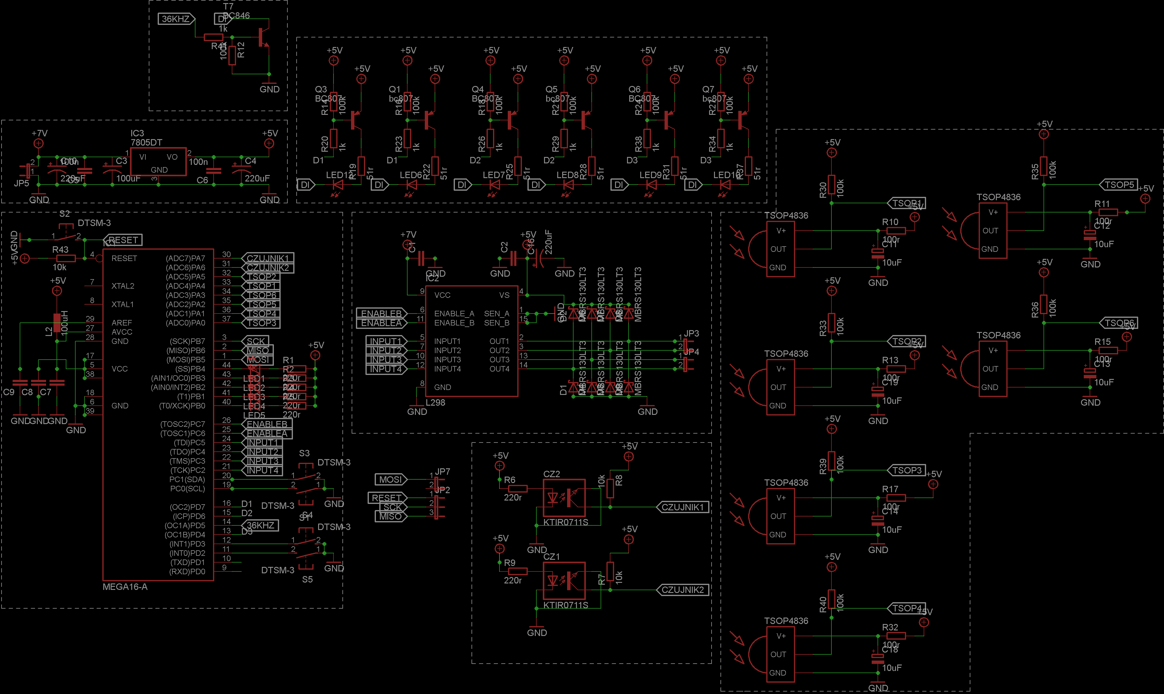

No to tak :
0)Dzięki za rady
1)Dałem jeden elektrolit 220uF przed stabilizator
2)Dałem jeden na VS (220uF)
3)Zmieniłem
4)Raczej nie mam miejsca na ich powiększenie
5)Zwiększyłem
6)Połączyłem ale na kondensatory nie mam za wiele miejsca
7)Zwiększyłem
8)Ogromne te diody!! Muszę je zmieniać ( tych nie znajdę ???)
9)No prawda trochę się rozpędziłem...
Źle do tego podchodzisz. Nie powinieneś ograniczać projektu przez brak miejsca. Przelotki wręcz musisz powiększyć (wszystko ci się pourywa podczas wiercenia, chyba, że chcesz używać wierteł <0,5mm). Wszystko inne powinno iść na drugi plan. Niestety, ale najprawdopodobniej czeka cię dużo zmian. Diody IR powinieneś cofnąć do tyłu o jakieś 5mm, jeśli mają one leżeć. Radzę ci sprawdzić czy nie masz zwartego +7V z +5V, bo Eagle czasami robi takie rzeczy (podczas zamieniania jednego symbolu zasilania na drugi) i potem są problemy. Wartości rezystorów jakie masz przy diodach LED to masakra, przy prądzie 5mA już bardzo ładnie świecą (rezystor 1k spokojnie wystarczy). Daj sobie więcej czasu na tą płytkę 😉 Ja płytkę Heavy'ego projektowałem tygodnie.
Z tymi diodami to myślałem że chcesz żebym zamienił ledy na te ogromne 😉 Raczej tych z mostka nie będę na te zamieniał, bo sam dałem tam trochę większe diody niż te Twoje, więc zawsze będzie trochę luzu. Przelotki pozamieniałem na te 0.8 bo mam wiertło 0,7.
Czyli po wierceniu zostanie ci jakieś 0,05mm obwódki do lutowania... Trochę za mało, ale nigdy tak nie robiłem, więc nie wiem czy jest to awykonalne. W każdym bądź razie, ja wolałbym zmienić przelotki na większe i projektować płytkę od nowa 😋
Te co mogę zmienię na większę te które nie to nie ( szczególnie te przy m16 ) jaki jest najlepszy sposób na sprawdzenie czy eagle nie połączyło +5 z +7v ? Próbowałem show'em, ale nie wychodziło...
No tylko że to było trochę inaczej- jak na schemacie klikałem show na +7v to pokazywało tylko te +7v które kliknąłem - a na płytce nic nie było ( nic się nie zaświecało )
Nie, nic nie kombinowałem dzieje się tak tylko z +5 i +7v oraz GND resztę elementów podświetla.
Ok działa. Poszło, gdy naciskałem na płytce i na schemacie sie podświetlało.
Widzę, że poczyniłeś ten sam błąd co ja projektując PCB Heavy'ego 😋 Nie podłączyłeś pinów Vcc uC do +5V. jeszcze bardziej powiększ pady elementów THT. To samo z Isolate polygnów.
